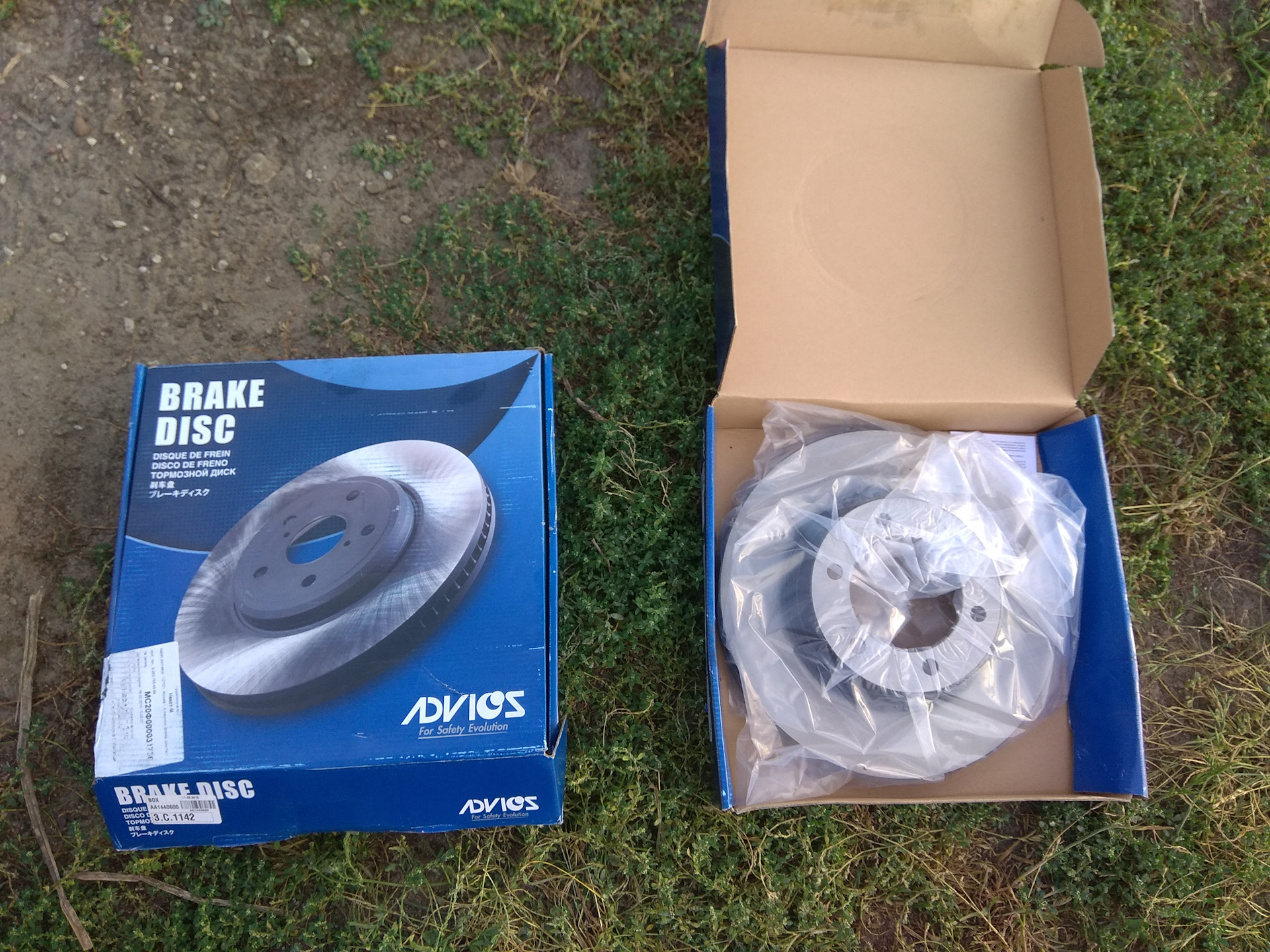

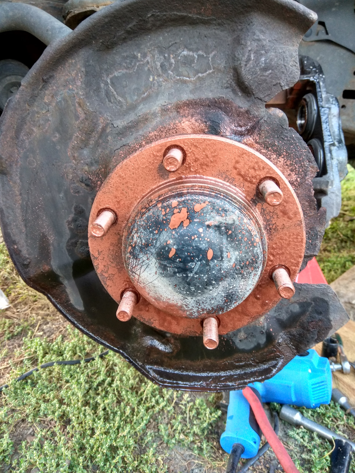

Еще при диагностике перед покупкой авто, был диагностирован критический износ тормозных дисков и заклинившие суппорта. Суппорта я сделал и долго не засиживаясь закупился тормозными дисками и колодками к ним, а так же противоскрипные пластины. Пластины оригинал, комплект тормозов выбран ADVICS…и пакетик смазки для пластин Ликви моли. Задние диски снялись без проблем, по передним пришлось немного постучать. Правда немного пришлось повозиться с задним суппортом…когда капиталил его когда-то, то наверное не убедился в качестве заправки пыльника поршня, был немного завернут…но входа под пыльник не был открыт, песка под ним не было, было все чисто. Решил переделать…открутил, разобрал, собрал, установил, прокачал.
Пришли диодные лампочки в противотуманки передние, в фонари заднего хода и габариты…установил и их заодно. Многие пишут что для замены ламп по водительской стороне нужно подкрылок откручивать и отгибать, а для габарита аккумулятор снимать…я просто лег под передний бампер и оттуда достал рукой и до противотуманки и до габарита. И купил гайковерт электро.за 60 $…колеса и суппорта откручивает без особого напряга.

С дисками все отлично. Износ минимальный.
Подскажите как спустя время диски себя ведут?
Был период что попискивали может недельку на холодную…и это после 3тыс пробега примерно, но потом все прошло и не повторялось
привет
диски с колодками одного производителя не пищат?
.имею ввиду как подушка между двумя металлическими элементами. чтобы скрипа не было
Я вот до сих пор не до конца понимаю смысла пасты между колодкой и противоскрипной пластиной. Теплоотвод?
наверное. Возможно еще как демпфер работает
Демпфер тут по логике как раз не нужен. Он только ухудшит реакцию автомобиля на нажатие педали тормоза.
Диски тормозные сам красил?
нет.крашенные они продаются. Но там по номеру смотреть нужно.вроде последняя буква в номере указывает что крашеные. Если буква есть.то крашеные, если нет — то не крашеные. Вроде бы так
Жестко потрескались. Это что за производитель?
какие были.идентифицировать не удалось))
