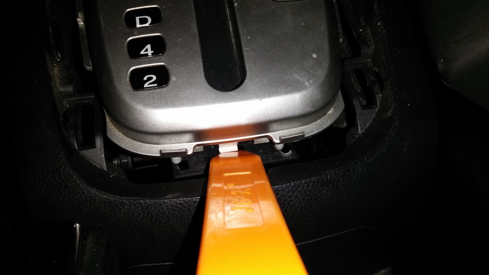

Меняется быстро и в тепле)
-откручиваем ручку селектора (2а шестигранных винтика на 3").
-снимаем накладку перед рычагом, за ним один саморез, его и откручиваем.
-отковыриваем панель вокруг селектора (начиная снизу)
-снимаем накладку селектора (надо поджать защелки (2е сверху и одна снизу) и вынимаем

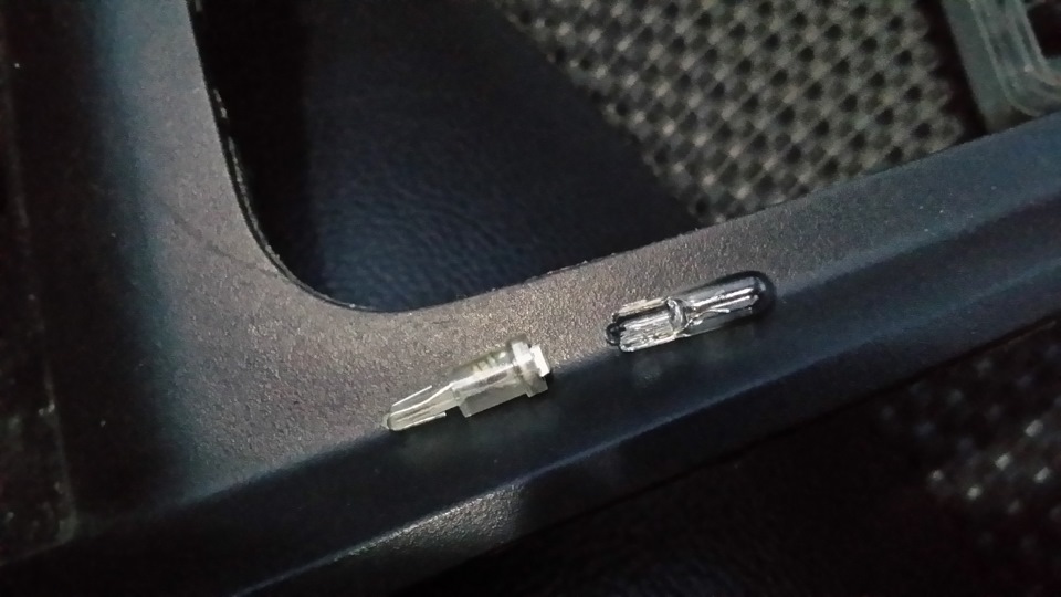

-меняем лампочку, Я поставил светодиод т.к. светит ярче.
-собираем все обратно.

Как патрон лампочки вытащить чтобы саму лампочку вытащить потом
Патрон нужно повернуть.
Когда ставишь один светодиод, то освещение положений АКПП получается неравномерным. Мой вариант- полоска светодиодов по всей длинне.

какой цоколь лампочки?
w1.2w светодиод

какая маркировка лампы лампы подсветки селектора АКПП, если можно ещо вопрос в подтуманиках стоит Н8, на сколько Ват? Спасибо.
лампа безцокольная (маленькая) 1,2w 12v.
