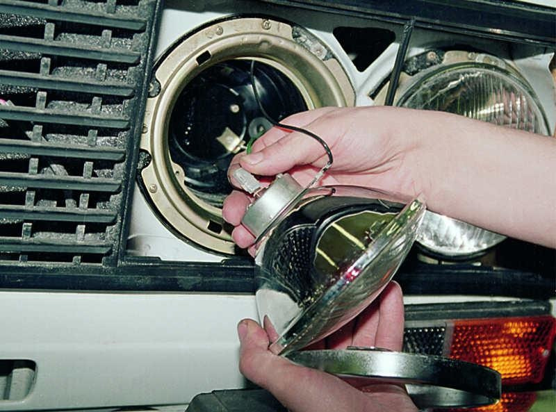

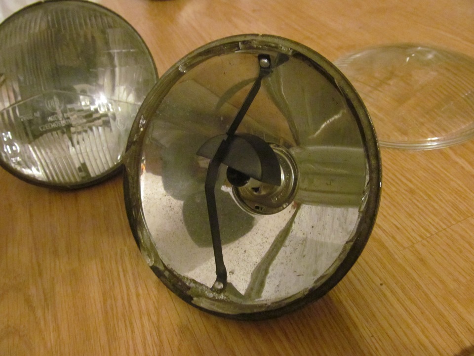

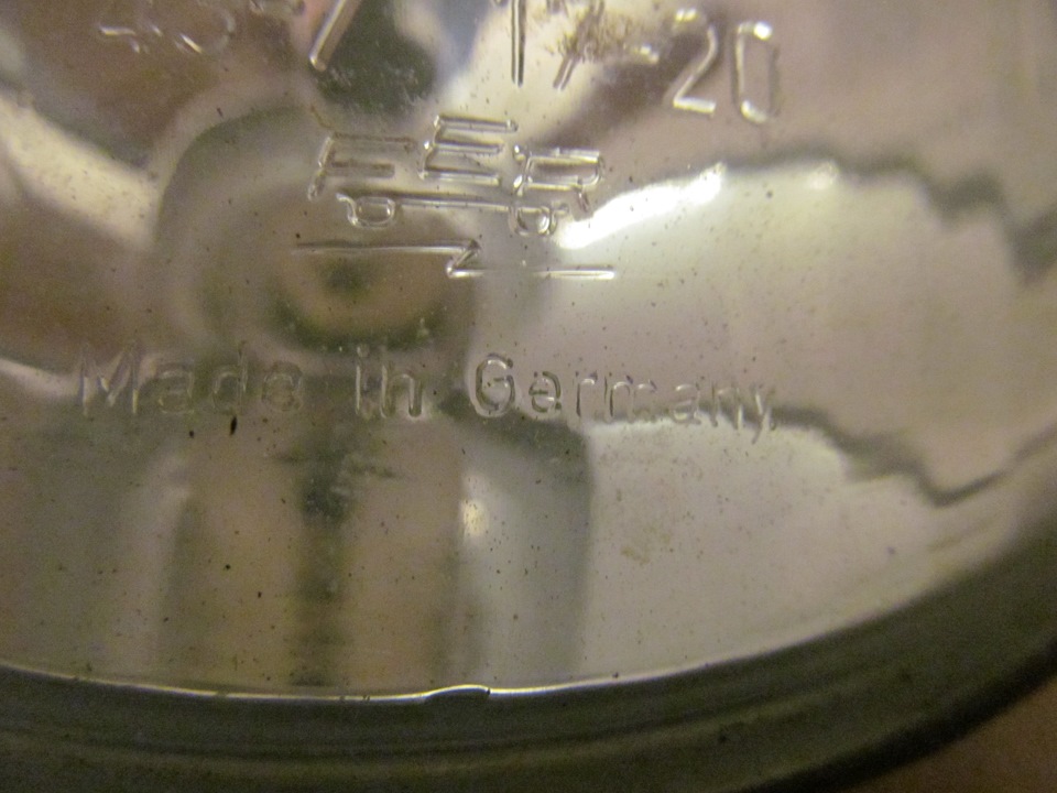

При покупке на машинке стояли вот такие фары:
Очень странно что за фары, да еще и в Германии сделанные! К слову светили они очень хорошо!
Валялись у меня в гараже парочку полумертвых немецких фар, но там то было написано "made in DDR"! А эти то получаются новодельные какие то?

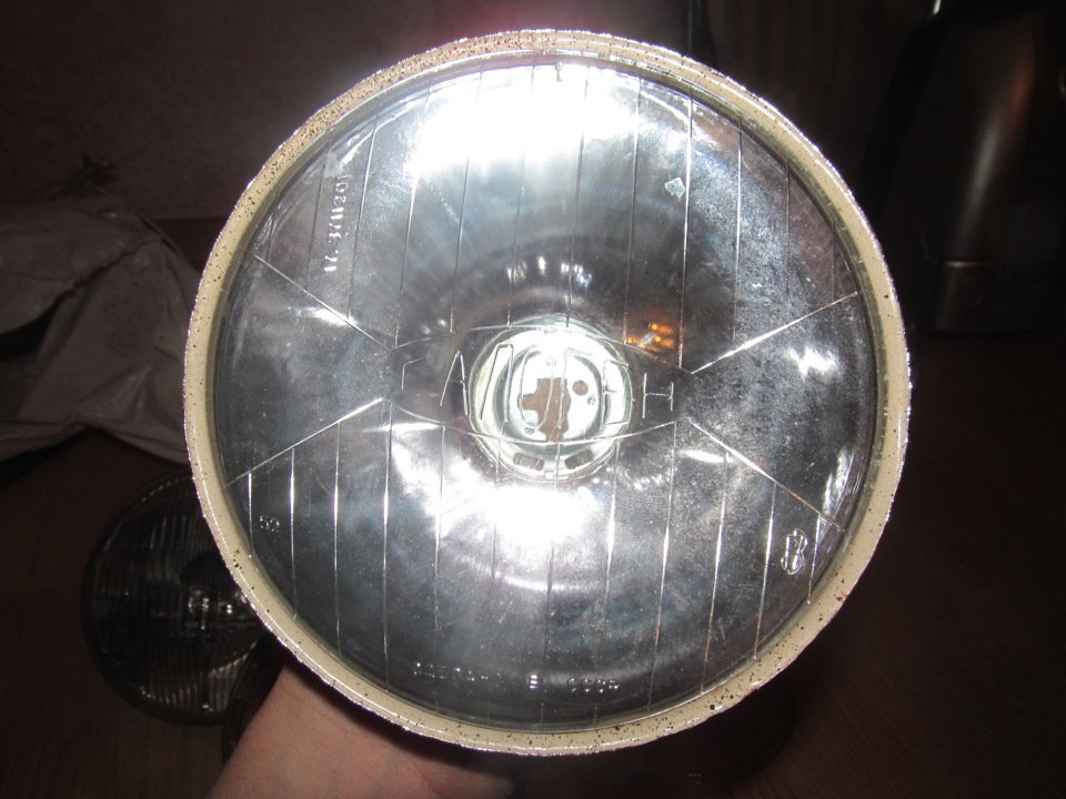

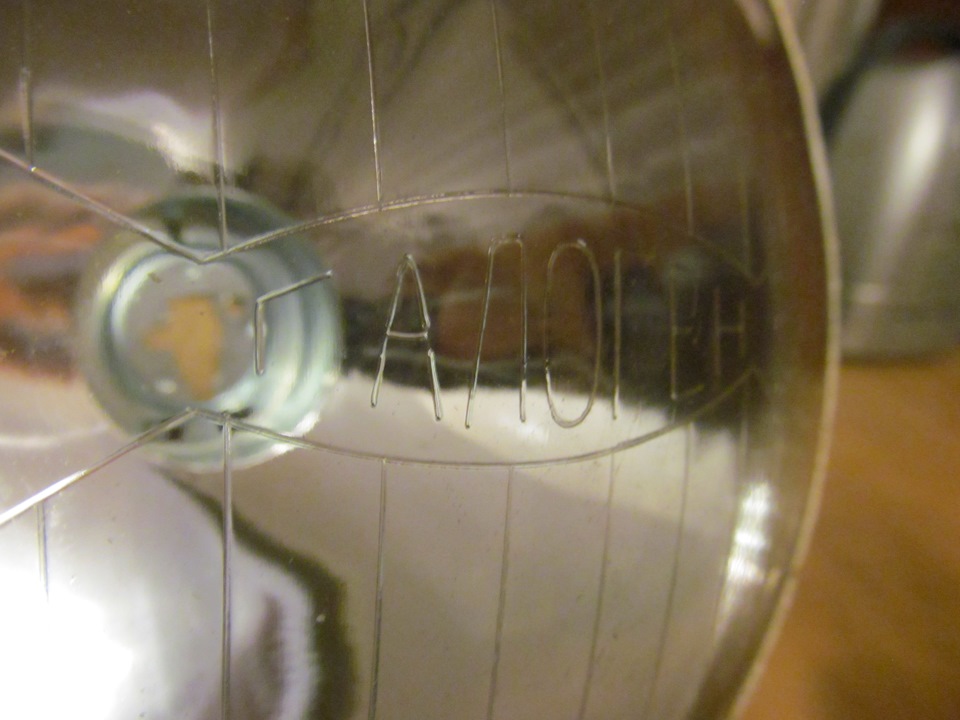

Еще есть парочку фар, как я понял дальнего света вот такого вида:
Это что еще за зверь с надписью "ГАЛОГЕН", кооператив?

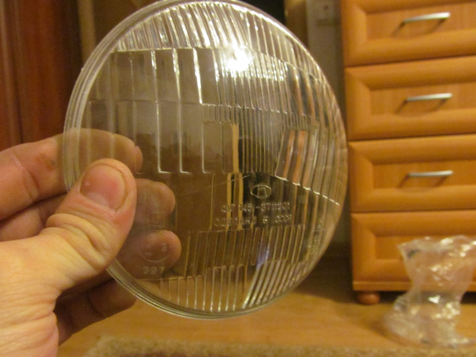

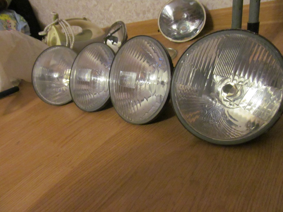

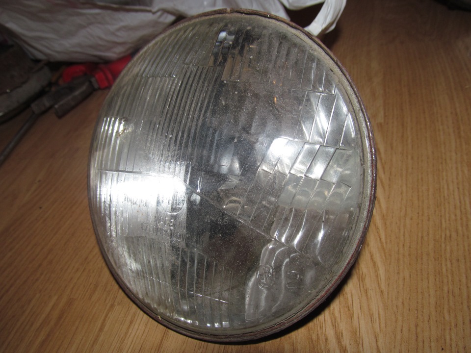

Ну и еще есть у меня десяток стекляшек, как я понимаю ближнего света вот такого вида:
Это еще далеко не вся коллекция всяких разных фар, половину чехословакских и советских выкинул из-за ужасного состояния! В общем запутался я с этими фарами))

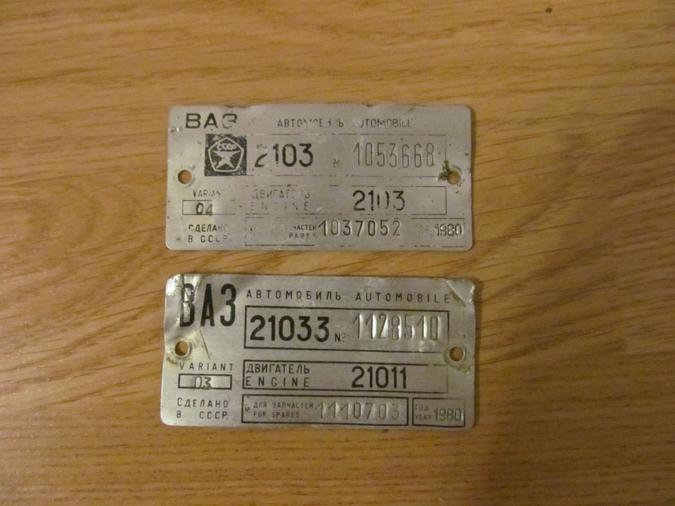

Попалась мне тут в гараже табличка от ваз 21033 которую как то разбирал года полтора назад) Так вот, почему то там табличка немного другого вида, без знака качества, хотя и год вроде одинаковый!
Ну и собственно интересно что означал "вариант исполнения", например в данном случае как на моей 04 и на разобранной 03?

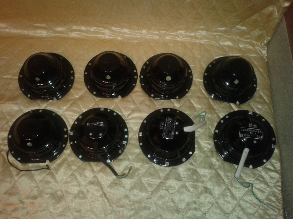

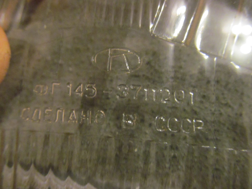

Дальше. Можно определить стояли чешки, или нет. По корпусам (горшкам) фар. Немцы делали только оптику, а горшки шли наши. А вот чехи делали горшки свои, с выдавленной надписью PAL в торце.
Таким образом, если горшки фг, то либо немки, либо ссср, если горшки pal, то однозначно стояли чешки.
Горшки СССР! Вот они свежевыкрашенные красавцы в верхнем ряду!
Красивые:) И ещё один вопрос. В горшках под дальний свет разъёмы какие? Или они тоже не сохранились?
Разъемы — по одному проводку "мамы" угловатые такие, в пластиковом корпусе)
Если вот такие во всех четырёх горшках, то был советский, или гдр-овский негалоген.

Если в дальних фарах было просто два отдельных проводка с отдельными клеммами на концах, то был галоген. Тоже ссср, или гдр (так как горшки фг)
Спасибо за информацию, значит уже был галоген)
Не за что! Если будут ещё вопросы по оптике, обращайтесь:)
Могли, правда, и позже поменять горшки с проводами.
Проводка под капотом и реле ближнего света — более надёжное свидетельство наличия/отсутствия галогена:)
FER-УГ, PAL светит раза в 3 кошернее и качество отражающей поверхности — выше. Разница в надписях — пазнота выпуска, не более.
С надписью ГАЛОГЕН — тракторные и от ГАЗ-66 для фары-искателя.
Вариант на табличке это нормаль. 1 — для холодного климата, 6 — экспортное исполнение для умеренного климата, 7 — экспортное исполнение для тропического климата, 8 и 9 — резерв для других экспортных модификаций. Некоторые машины имеют в своем обозначении через тире приставку 01, 02, 03 и т. д., указывающие на то, что модель или модификация является переходной или имеет дополнительные комплектации.

у меня вот которые Germany, а надо чтобы было DDR было написано:) но по сути это все одни и теже фары:)
Если Германия светят хорошо. и они тебе нравятся — не заморачивайся больше :)

Которые стояли и оставь — FER "сделано в Германии"
У тебя должен стоять FER.Можешь заморочиться и найти оптику под Н4.

А! По шильде просто все. Когда стали выпускать 21033 знака качества эту модель лишили.
А можешь с этого места по подробнее рассказать?
На ходу не могу( В начале 80-х было показательное лишение знака Качества. Не только отдельных моделей ВАЗа, но и других товаров. Для поддержки авторитета Знака. Это широко обсуждалось в газетах

С надписью "галоген" это с фары искателя.
Фига себе) спасибо за информацию))
Последние фары галоген, вообще не от жиги.

В общем, кроме советских фар, на трешки ставились чехословацкие и ГДРовские фары. У тебя есть DDR- это как раз ГДР, на них же может быть маркировка Germany- всё одно и тоже. Что чешки, что немки -лучше сссровких оптических элементов. Я предпочитаю ближние PAL чешские, немецкие FER-дальние.
Ставить можно как тебе хочется, хоть все чешки или все немки)
Так "Germany" могли и еще тех времен быть? или все таки меняные?
Какая разница? Производитель один) фары хорошие) тебя же не парит ставить современные запчасти из магаза) ладно бы как я, заморачивался поиском только советских)

Серега все верно говорит. У меня например в 76 году с завода все СССР стояли. у всех по разному. Но на машинах первой половины 80-х встречал сам лично именно зарубежные, чаще чешские
