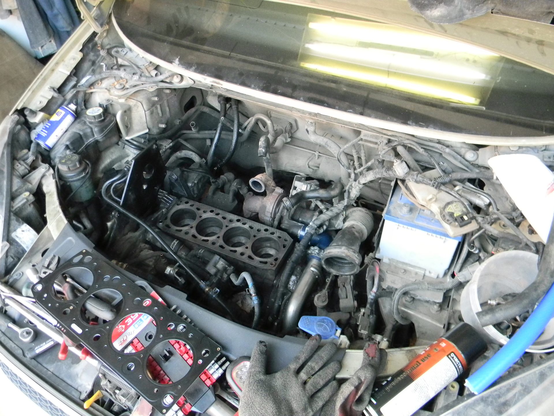

По среди лета у меня опять начала греться машина в затяжных подъемах и выбивать ОЖ через крышку расширительного бачка. Диагностика была простой, купил в аптеке пачку резинотехнических изделий №2, одел на горловину расширительного бачка, завел двигатель и шарик начал надуваться (еще надо заткнут перепускное отверстие снизу бачка).
Замену прокладки было решено совместить с ТО. Всю работу, как и всегда делал сам.

После снятия головки блока, между слоёв прокладки ГБЦ было видно следы нагара между первым и вторым цилиндрами, также как и в прошлый раз. Отмыв и промерив головку, был обнаружен провал 0.05 мм на перемычке между первым и вторым цилиндрами, на блоке цилиндров все промеры в ноль. Перед установкой новой прокладки, отдал головку блока на фрезеровку, предварительно её разобрав, клапана не снимал и не притирал. При фрезеровке с ГБЦ сняли 0.1 мм. (цена данной процедуры составила 1050 руб.) Также перед сборкой отмыл от нагара впускной коллектор, проверил свечи накала (все рабочие).

Все собрал, поменял масло, фильтра, так же заменил два шланга на головке блока идущих от головки на теплообменник ЕГР и от теплообменника ЕГР на печку. Поменял одно колечко на обратке форсунки (немного запотевало). Проверил регулировку клапанов, все в допуске. После сборки, в этот же день, точнее в ночь мы уехали в отпуск на море. Но это уже совсем другая история.

перепускное отверстие снизу бачка.Какое именно?
на расширительном бачке под пробкой есть отверстие прямоугольной формы, если пальцем пошарить то найдёшь. Когда ОЖ выбивает через пробку, она (ОЖ) как раз вытекает через это отверстие
Спасибо.Подскажи ты проверял и изделием номер 2, на горячую или на холодную?
Да, и на горячую и на холодную.

шланги тоже были мягкими, но как только бачок переполнялся газами открывался клапан в крышке и они выходили с подхваченным ОЖ наружу. Ещё у меня было, если понюхать горловину расширительного бачка, то воняло живым выхлопом.
То есть выхлопом как из трубы?У меня не пенится, не твердые шланги.Еще пред владелец сказал что они уже так давно.И антифриз ни куда не уходит.
У меня пахло как из трубы, ОЖ не пенился, но если присмотреться изредка всплывали бульки. Но при избыточном давлении газов, ОЖ просто выбивало наружу и из-за этого уменьшался уровень ОЖ
