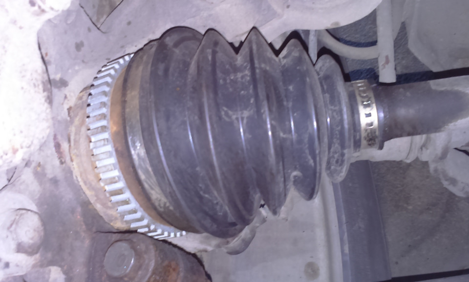

Началось все с того, что при замене нижних рычагов (статью писал ранее) увидел, что на наружных пыльниках шрусов есть небольшие трещинки. Пыльники еще не лопнули, но процесс разрушения уже запущен. Решил побыстрее их поменять и закончить с передней подвеской.

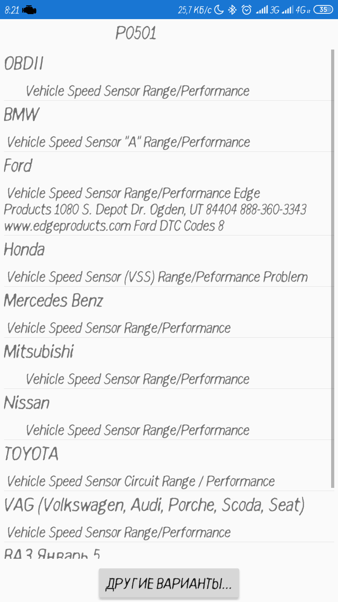

На следующий день отправился с семьей на дачу. Едем мы едем, и вдруг загорается ЧЕК! Опа! Подрубил ELM327, почитал ошибки.
Горит P0501и P1500. Приехал на дачу, стал гуглить, что это за ошибки. И оказывается, что возникают они при проблемах с датчиками скорости. Один датчик стоит в коробке, а второй, дополнительный, на правом переднем колесе, датчик ABS, он же посылает дополнительный сигнал ECU по скорости автомобиля. Сразу смекнул, что с датчиком что-то не так. Звоню в сервис этому "Чудомастеру", так и так, зачем клемму скидывал, мог ли датчик дернуть, провода оборвать и т.д.
А он мне и говорит:" А все понятно, просто я не поставил кольцо ABS обратно на место после снятия гранаты."

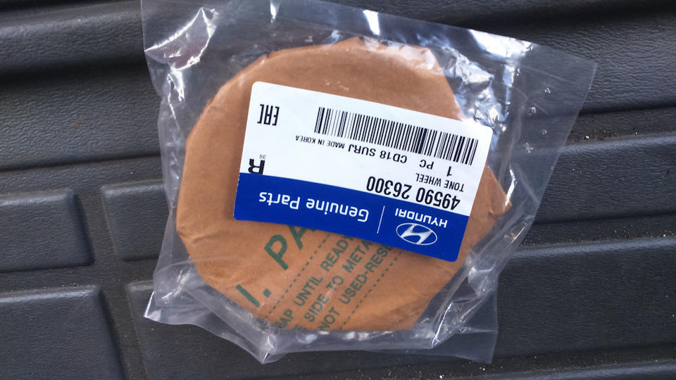

Высказал я ему все, излил, как говориться душу (все помои вылил). Договорились, что в понедельник приеду, он мне старое кольцо на место поставит и приварит. А сам думаю, зачем мне старое кольцо то, начал гуглить, нашел, кольца продаются отдельно, цена в Кореане — 690руб. Есть в наличии. На 2.7 ставится кольцо на 52 зуба (еще бывают на 44, не знаю куда) Номерок кольца 49590-26300.
Еду в Кореану, покупаю кольцо.

Вот "динамо", теперь бегает от меня. Ладно, наступил вторник, звоню ему. Видимо понял, что я его достану, договорились на 17:00. Приехал, отдал машину, новое кольцо. Поменял он мне его за час. Заново разбирал шрус, чистил, сажал кольцо. Естественно все бесплатно.
Старое кольцо видел, оно лопнувшее, фото сделать не получилось. Думаю, что он его и сломал при съеме гранаты и решил утаить этот инцидент.

Знайте други! Если в машине нет ABS, то на переднем правом колесе должен быть датчик и кольцо ABS в любом случае, иначе будут ошибки. Если есть ABS и ошибка P0501 возникает, копайте в сторону датчика ABS или наличия кольца на переднем правом колесе. Может некорректно работать даже при трещине. Кольцо под замену.

Снимал у себя ШРУС, смотрю а шлицы с забоинами, обратно даже до кольца стопорного не одеваться. Задолбалс надфилями заусенцы исправлять. Потом одел руками и через кольцо тоже руками защелкнул. Зачем они долбят везде молотком
его часто ломают. оно очень хрупкое. Причем один раз при мне сломали моё новое кольцо — натягивали на гранату без нагрева
интересно зачем он кольцо вообще снимал?
Думаю, что просто случайно сбил его при съеме гранаты. Допускаю, что от времени могла возникнуть трещина и оно слетело даже от небольшого постукивания по гранате. Но просто тот факт, что он утаил от меня эту информацию, наводит на мысли…
