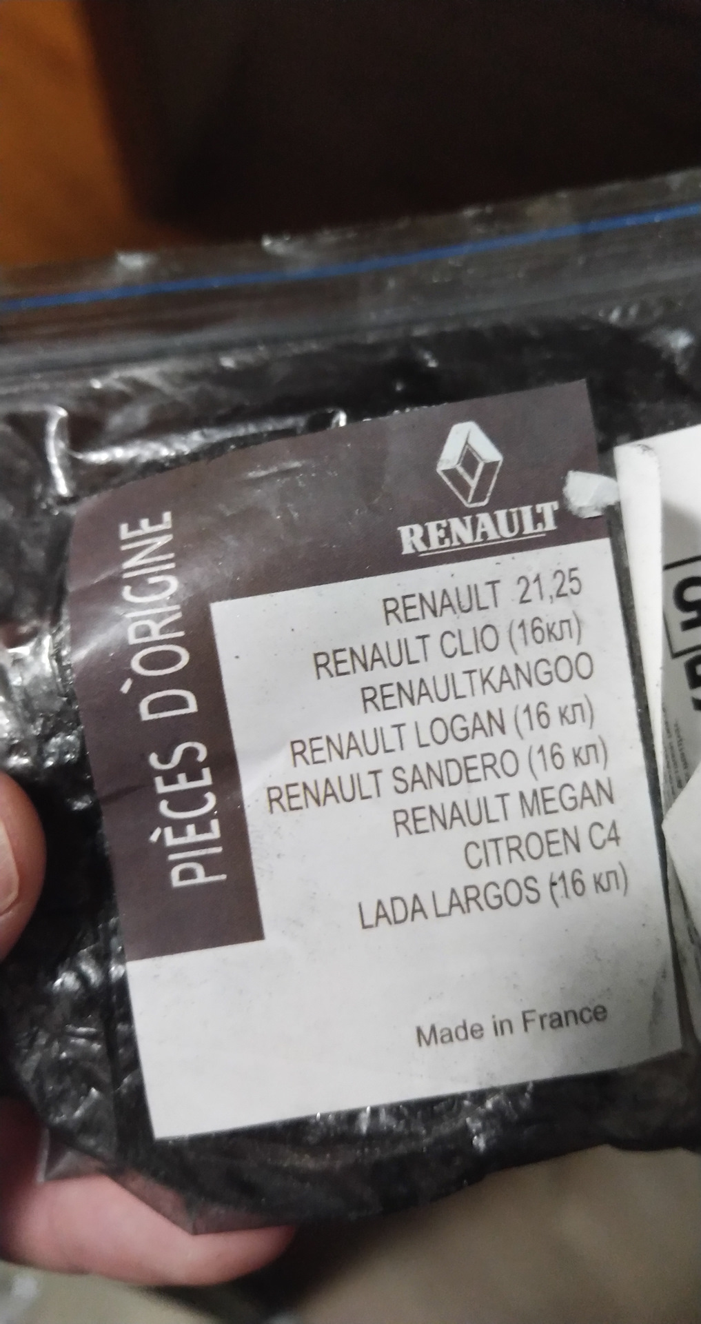

Спасибо за коды запчастей. Я тоже "зарычал". Сегодня на диагностику ездил.
Не знал, что болты нисана подходят. И цена нормальная 140 р . 2 раза дешевле босаловских. Пружины мне кажется можно и не покупать. И надеюсь у вас не такое кольцо как мне автодок продал
Кольцо визуально такое же.А болты, да я сам удивился что Ниссан оригинал дешевле bosal выходит, там единственная разница у оригинала глова на 13, а у Ниссан на 14, так что это ещё и лучше.
Болты себе закажу, а то по 350 р жаба душит … Вот пружинки старые оставлю . не верится что они устать могут
Да, у меня старые в нормальном состоянии остались.
Arhei
Кольцо 100 процентов, в таком же покетике было.
С ошибками в написании Меган и ларгос . И загадочной страной производителя ?
Но графит там как натуральный.
Arhei
А что с этим кольцом что то не так?
Подделка
Arhei
Это же контрафакт
Понял, спасибо

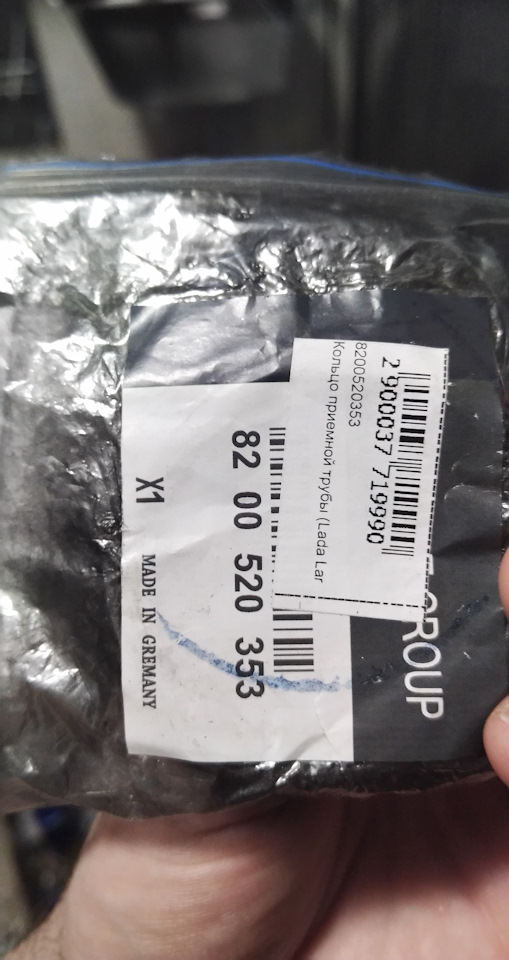

Номерок кольца от ларгуса можно?
Пакетик с номером выкинул
kglebv
Держи номерок 8200520353
За сколько брал
На Emex 163рубля
evgeny1301
Спасибо.
