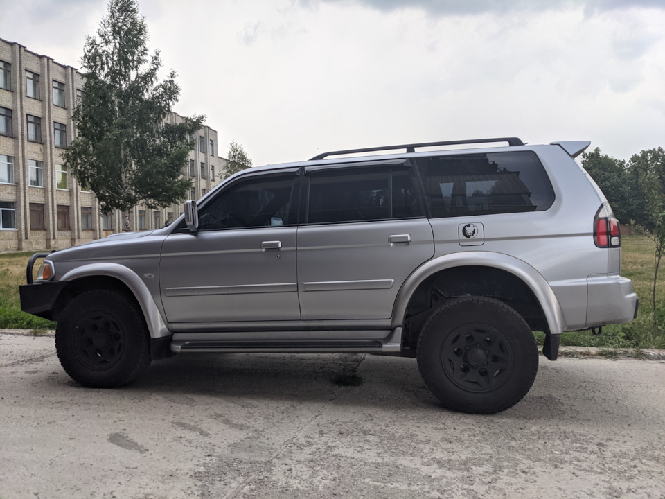

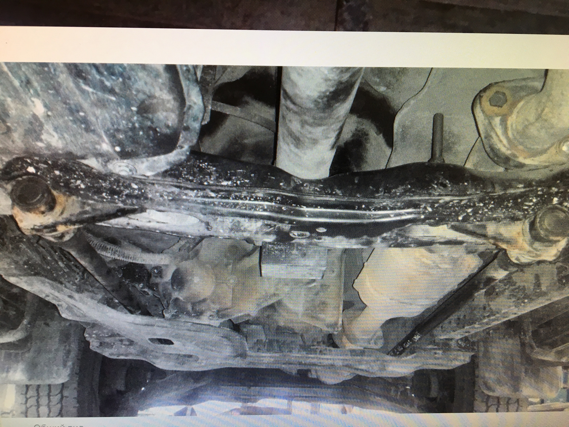

Да, сколько веревочке не виться, а торсионы, точнее клиренс передней подвески нашего МПСа нужно иногда периодически проверять и по необходимости регулировать, т.е. подтягивать или отпускать торсионы, это уже у кого как… Проверку зазора/размера можно и нужно просто и легко сделать, даже когда шприцуется ходовая, а это с интервалом делается через каждые 10 тысяч км, на это не уйдет много времени, что бы понимать нужно ли регулировать торсионы или нет, стоит лишь посмотреть и вставить подходящую длинную головку с диаметром Ф21-23мм (такие головки есть практически у каждого в наборе, быстро и удобно), и все станет ясно… ОТСТУПЛЕНИЕ ОТ МАНУАЛА И МОЕ ВИДЕНИЕ ТАКОЕ ПО ЭТОМУ ПОВОДУ : Зазор между резиновым отбойником/буфером и ограничителем можно делать = 23-25 мм (машина стоит колесами на ровной поверхности), пусть ход подвески в верх будет на какой то децл больше, так как у нас на дорогах баюры не малые попадатся…
И так, скажу о своей машине, а именно по одному с размеров (это для ориентировки на скорую руку) — от центра ступицы вертикально в верх до пластикового расширителя колесной арки, машина куплена новой, замер я делал когда проехал +-11 000км, тоисть усадка подвески прошла уже, этот размер был 515мм (ДУМАЮ КОГДА МАШИНА ВЫЕХАЛА С САЛОНА ПОЛНОСТЬЮ НОВАЯ, ЭТОТ РАЗМЕР БЫЛ 520мм +…)
Теперь по ТО и регулировке торсионов/клиренса передней подвески.

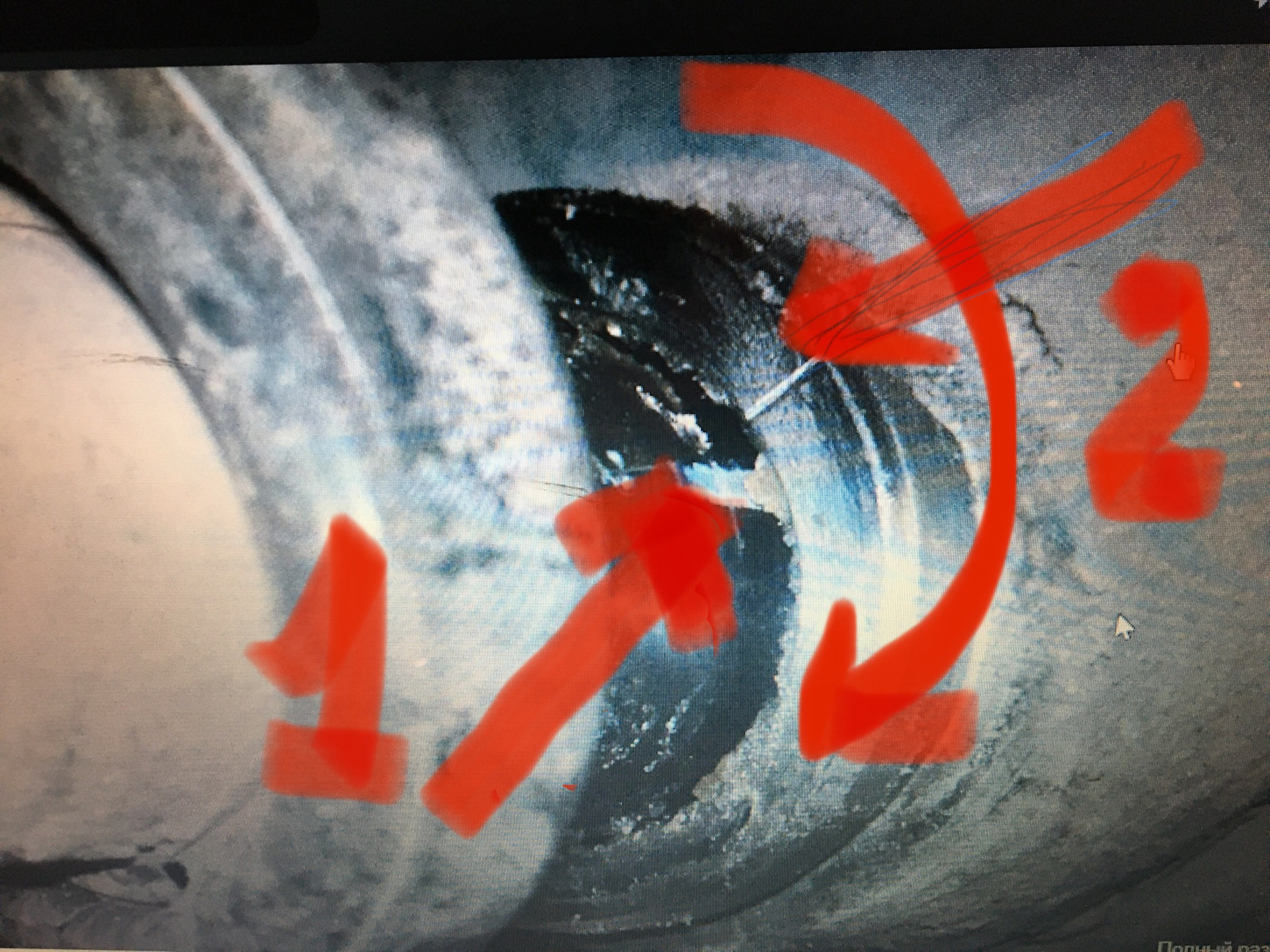

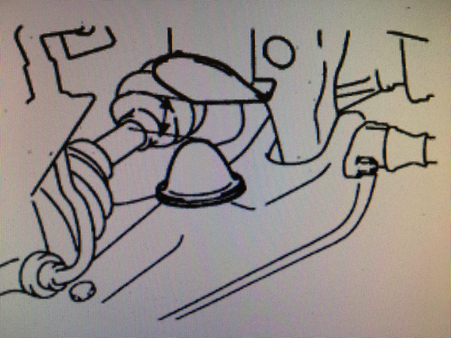

Первым делом, не забываем и ОБЯЗАТЕЛЬНО закладываем смазку под пыльники (№1 на картинках) опорных точек торсиона (одна точка на торсионе спереди возле фланца, который прикручен к переднему нижнему рычагу, другая точка сзади, там где стоит коромысло и болт регулировки/подтяжки торсионов) всего их четыре на двух торсионах (многие этого не знают и мне попадались машины прошедшие 600 тысяч км, а туда никто ни разу не лазил, все сросшееся ржавчиной, больше всего что в таком случае торсионы потребуют замены, так как шлицам на них кирдык от ржавчины, да еще попробуй разобрать…), ПЕРИОДИЧЕСКИ (то есть не очень часто) — для тех кто в глубоких водно/грязевых бродах не рысачит, а так же не участвует в оффроудных заездах, и ПОСТОЯННО (то есть желательно после каждой покатухи) — для тех кто рысачит часто в глубоких водно/грязевых бродах, а так же участвует в оффроудах по самое "немогу"… Так же нужно стараться держать в смазке резьбы болтов затяжки, так как большая часть болта выходит с гайки, а это около 80мм, и подвергается коррозии, потом выкручивать будет гемор (на край иметь плашку для прогонки М12х1,25 если не ошибаюсь)
Регулировать нужно по размерах/зазорах согласно ремонтного мануала, но, можно естественно и под свои желания, хотя азы и понимание при этом должно быть…

3. Снимите чехлы с обоих окончаний (опорных точек) торсиона.
ВАЖНО : Если снятый (старый) торсион будет снова устанавливаться, то запомните его установку согласно существующих заводских меток, а если меток не видно, то обозначьте его положение обязательно метками сами, перед снятием, будет меньше мороки при установке его обратно.
4. ВАЖНО : Первым делом очень тщательно нужно почистить выступающую часть резьбы болта, ее длинна может быть +-80мм, если она сильно забитая ржавчиной, песком и т.п., можно прогнать ее плашкой М12х1,25 (шаг резьбы).
5. Отпустите сначала контр гайку, а потом отверните и основную гайку с болта затяжки/регулировки торсиона, и достаньте торсион из рычага подвески.

5. Закладываем смазку под два пыльники 1 (см.картинки) в двух опорных точках одного торсиона, в принципе можно использовать любую, то есть Литол, Солидол, Шрус, ШРБ, я использую смазку№158 (что бы не пропадала, просто была куплена для шприцовки крестовин, но все таки решил и шприцую Мобилом XHP222 )
Если не закладывать смазку, будут негативные результаты все "сварится" в кучу ржавчиной, и ускорит разрушение торсиона коррозией в этом месте, видно на фото, но торсион может лопнуть и с смазкой, это как кому повезет…

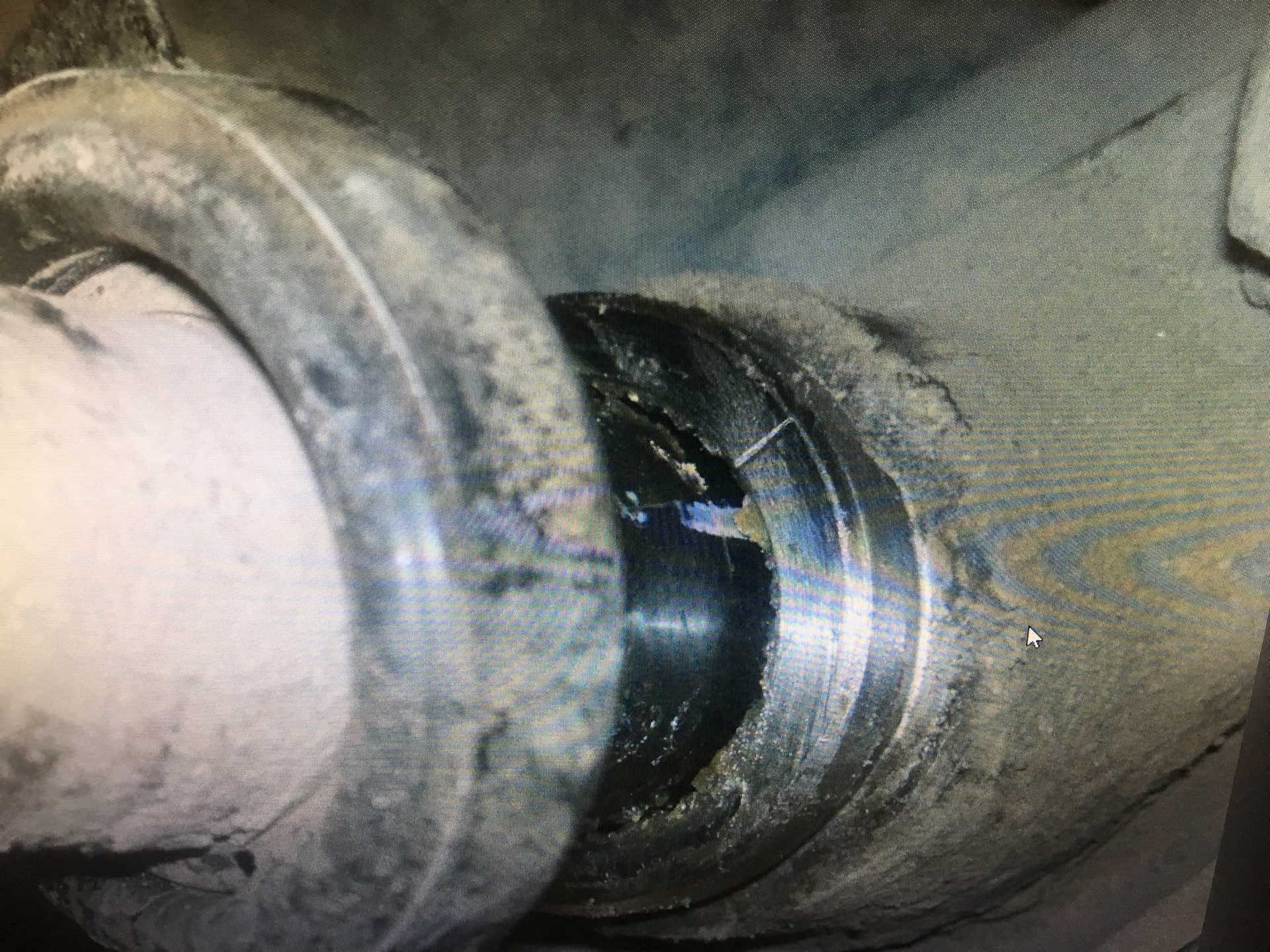

ВАЖНОЕ ПРИМЕЧАНИЕ, ПЕРЕКИДКА ТОРСИОНА НА ЗУБ…
Если торсион затянут и уже достигнут размер В = 61мм ; 71мм; 80мм соответственно (пункт 4), а расстояние/зазор (пункт 6) между кронштейном отбойника/буфера и ограничителем (1983-91) — расстояния должны быть= 71–79 мм, , , или между резиновым отбойником/буфером и ограничителем (1992-98), расстояния должны быть= 21–23 мм НЕ ПОЛУЧИЛИСЬ И ОНИ МЕНЬШЕ ЧЕМ ПОЛОЖЕНО (типа нужно еще тянуть/закручивать), ТО, БОЛЬШЕ ЗАТЯГИВАТЬ/КРУТИТЬ НЕЛЬЗЯ!
Нужно распустить/раскрутить торсион обратно, и перекинуть/провернуть его относительно метки фланца переднего рычага — НА ОДИН ЗУБ! НЕ НА ДВА! НА ОДИН!, и снова затягивать и регулировать, как я описал выше, и так делать до того момента, что бы были достигнуты соответствующие зазоры/размеры.
В КАКУЮ СТОРОНУ КРУТИТЬ, ИЛИ МОЖНО ЕЩЕ СКАЗАТЬ — ПЕРЕСТАВЛЯТЬ ТОРСИОНЫ НА 1 ЗУБ И БОЛЕЕ, ПО НЕОБХОДИМОСТИ ?
Если стать под машиной по ходу машины вперед, , , то, , , ЛЕВЫЙ ТОРСИОН крутится/переставляется — ПО ЧАСОВОЙ СТРЕЛКЕ, соответственно ПРАВЫЙ ТОРСИОН — ПРОТИВ ЧАСОВОЙ СТРЕЛКИ, ПОДЧЕРКИВАЮ — НА ОДИН ЗУБ!
Вот на фото левый торсион перекинут на один зуб:

Благо Дарю !
Доброго времени суток! У меня ситуация … Была замена рамы, когда снимали торсионы не обратили внимание на метки, а теперь когда пришло время ставить их обратно, обнаружили что меток на торсионах нет как их правильно установить обратно? Есть может способ без меток?
Забыл сказать, что на зад поставил новые пружины от п2 пятидверого и зад стал 95см.
Я перекинул на зуб, натинул, с гайкой получилось около 50 мм, чтобы разница перед-зад была в 4 см, но тогда зазор между буфером и отбойником около 5 см. Машина выровнялась, но 5 см это же много? После отпустил торстоны, теперь перед от пола до расширитель 89 а зад 95. Но стакой разницей видно что перед ниже. Можно ли сделать разницу в три см, и забить на зазор между буфером и отбойником, это не начто не повлияет?
На машине с салона, пробег 11 тыс км, от колесной арки до центра ступицы : перед 515мм, зад 540мм.
Вы смотрите уже по месту нужно ли делать или проверять развал-схождение…
А насколько критично, если между буфером и отбойником будет не 23 а к примеру 40мм? Тарсион быстро умрёт?
Просто подвеска станет немного жестче, и вниз будет меньше ход рычага…

Держал в руках несколько торсионов и оригинал и усиленные, не на одном нет метки на зубах, есть метки со стрелками, на сколько щас помню стрелки показывают направление скручивания торсиона и только по этому можно определить какой стороной куда вставлять
