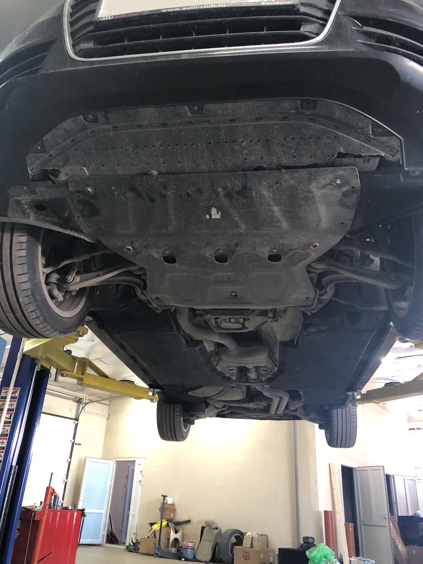

Одной из неприятных "поломок" для меня в этой машине была потеря накладок днища. Причем как-то всё это надвигалось поочередно. Сначала потерпела крушение основная центральная защита, потом из-за очередных непролазных джунглей пошли две боковые накладки.
И как-то постоянно отталкивала их стоимость для полного восстановления.
Ведь отдавать по 4-6т.р. за кусок пластика как-то очень жалко. Особенно, когда их несколько
Иногда удавалось их подреставрировать, но… они тоже не долго жили.
И вот в один прекрасный день, когда портепался уголок задней правой накладочки, она чиркала по дороге и, наконец, отвалилась. Но самым пиком стал момент, когда из-за отсутствия правых накладок сбило обратную трубку топливной системы и около 60 литров солярки улетели в воздух…

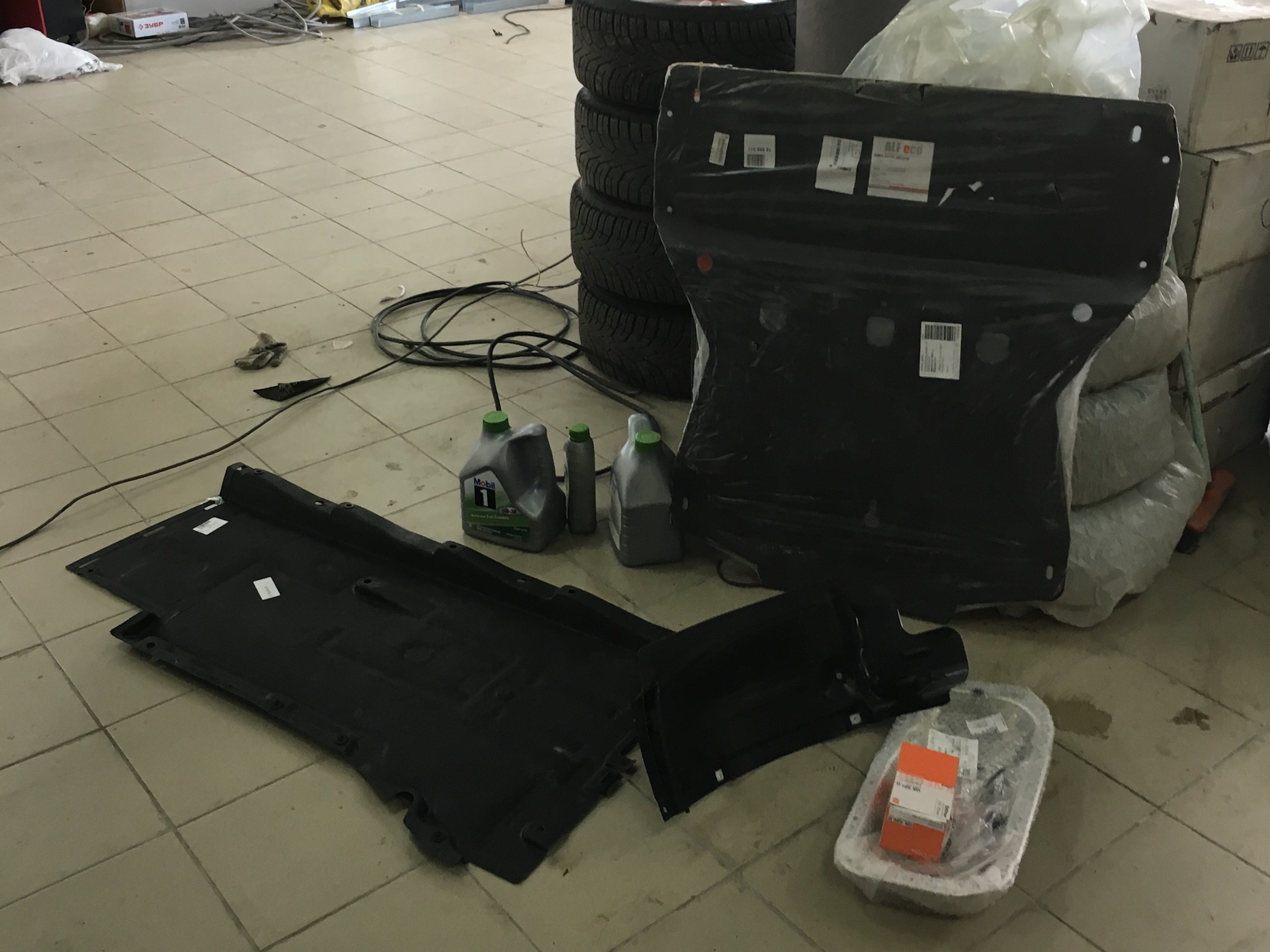

И вот, когда я решился на покупку ВСЕХ пластиковых накладок, в живых остались единицы. Поэтому долго пришлось уговаривать свою жабу. Но, всё же удалось.

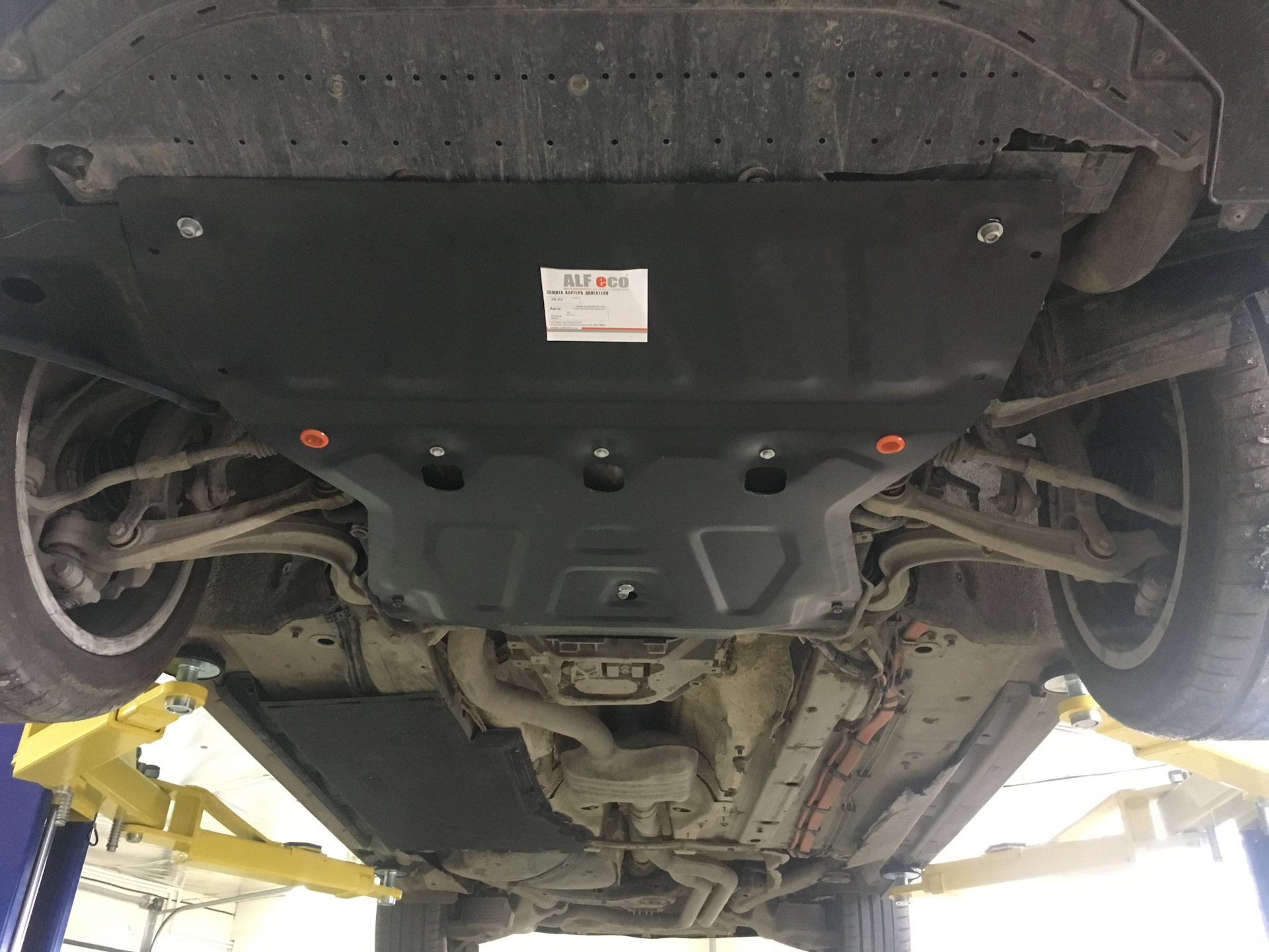

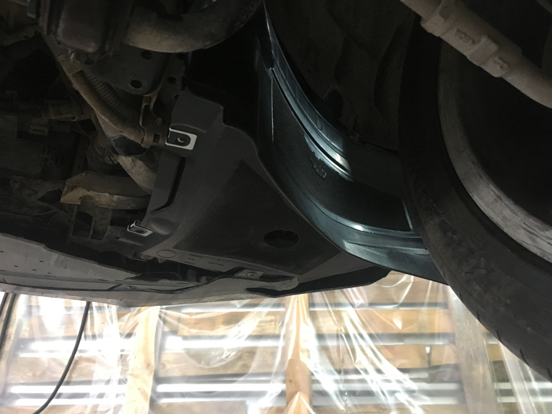

Заказал всё повреждённое, кроме передних центральных накладок. Вместо них была приобретена цельная железная защита. Думаю, что это будет намного практичнее. Устанавливал в дружественном клубном сервисе autounion.tmn. Как всегда, всё качественно, быстро и по гуманно цене.
В общем, данная запись несет более информативный характер. Для тех, кто нечаянно тоже повредил какую-то из защит.

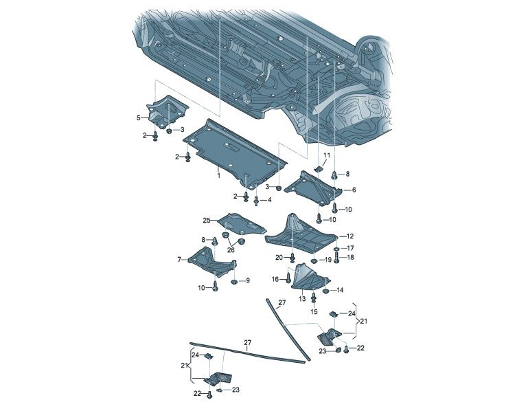

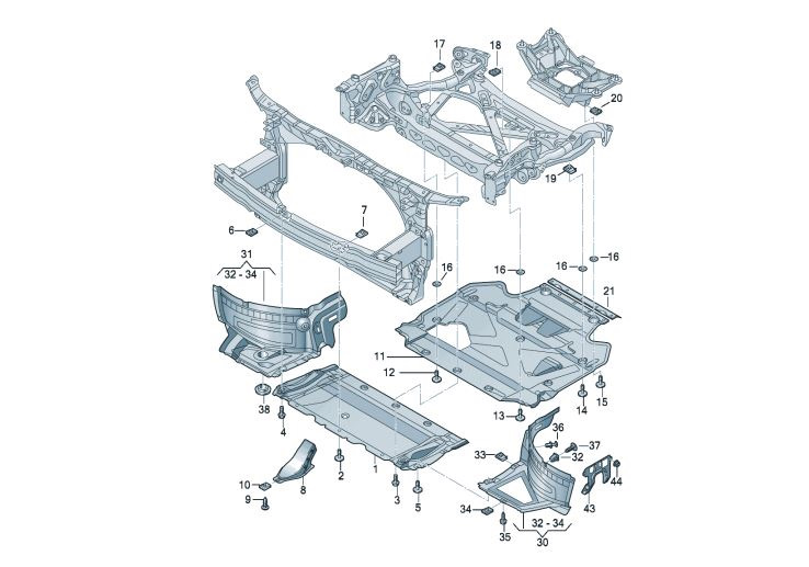

1 — 4G0825207A — облицовка левая центральная
1 — 4G0825208A — облицовка правая центральная
2 — 8E0825267 — заклепка распорная 8мм
3 — 8E0825265C — шестигранная гайка
4 — 7L6018883 — пружинный зажим (2шт)
5 — 4G0825201 — облицовка левая передняя
5 — 4G0825202 — облицовка правая передняя
6 — 4G0825215F — облицовка левая задняя
7 — 4G0825216A — облицовка левая задняя
8 — N10621301 — вставка распорная 5х13,2мм (10шт)
9 — N90708802 — гайка пластинчатая 5мм
10 — N90775001 — винт самонарезной torx 4,8x16
21 N90834301 — пластинчатая гайка 4,8x17x11,3мм (2шт)
1 — 4G0863821F — ниша шумоизоляции (передняя)
11 — 4G0863822D — ниша шумоизоляции (задняя)
30 — 4G0853887C — спойлер колеса (левый)
31 — 4G0853888C — спойлер колеса (правый)
3 — WHT001940A — винт с плоской головкой torx M6x16 (3шт)
32 — 8K0821213A — пружинный зажим (4шт)
33 — 8K0805922A — гайка вставная 5мм (4шт)
34 — N90959101 — гайка вставная 5x16,5x11мм (2шт)
35 — N91057001 — саморез 5x16мм (2шт)
36 — 4B0863907A01С — пружинный зажим (2шт)
37 — N91057001 — саморез 5x16мм (6шт)
2,12,13,14,15 — 8K0805121 — штифт зажимной (10шт)

Не в курсе нижние подкрылки рестайл и дорестайл отличаются? На доресте индекс "с" на месте "j" а конце.
Нижние подкрылки — это что?
Локеры колеса (30,31)?
4G0853888C и 4G0853888J
Да, отличаются
Понял спасибо.

Привет, как повела себя стальная защита двигателя, есть ли посторонние шум от неё, скрип и тд, тяжёлая? Доволен ли ты, стоит ли брать?
Обычная защита… разницы абсолютно никакой не заметил. Есть небольшие деформации от ударов)) в общем свою задачу выполняет
А то что нет отверстий охлаждения радиатора КПП как то повлияло на работу
Недавно смотрел состояние коробки — перегревов не было.
Я ж говорю: обычная недорогая зашита. Свою функцию выполняет. Я не заморачивался, когда ее ставил.

Тоже в своё время менял накладки на своей Ауди — от МЕТАЛЛО КОНСТРУКЦИИ "Шериф" кажется защита отлично подошла — она идёт с прикручивающимися к ней пластиковыми "ушами" и металлической защитой коробки — ОТЛИЧНАЯ вещь, закрывает ВСЁ ЦЕЛИКОМ!
Посмотрите — может и на вашу Ауди у них модель есть?

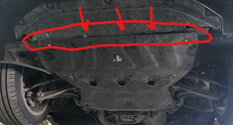

Не вышло ли адского пылесоса из такой железяки?
Нет. Всё по щиатному. Захлест нормальный
По штатному там зазора нет, хотя все равно странно что железяку производитель решил прикручивать над передней защитой, а не под нее.
На штатных защитах идет типа замка. Одна в другую вставляется.
Но пока что не заметил неудобств.

Есть номер защиты Метал?
Металлическую специально не писал. Т.к. многие любят композитную защиту. Я лично не увидел в ней принципиальных преимуществ и поэтому поставил простую сталь.
ALF3030 — защита картера Alfeco
Спасибо!метал по надежней, хоть и эти целые!
Я бы, наверное, не задумался. поменялся бы на родные пластиковые
Метал конечно получше.
