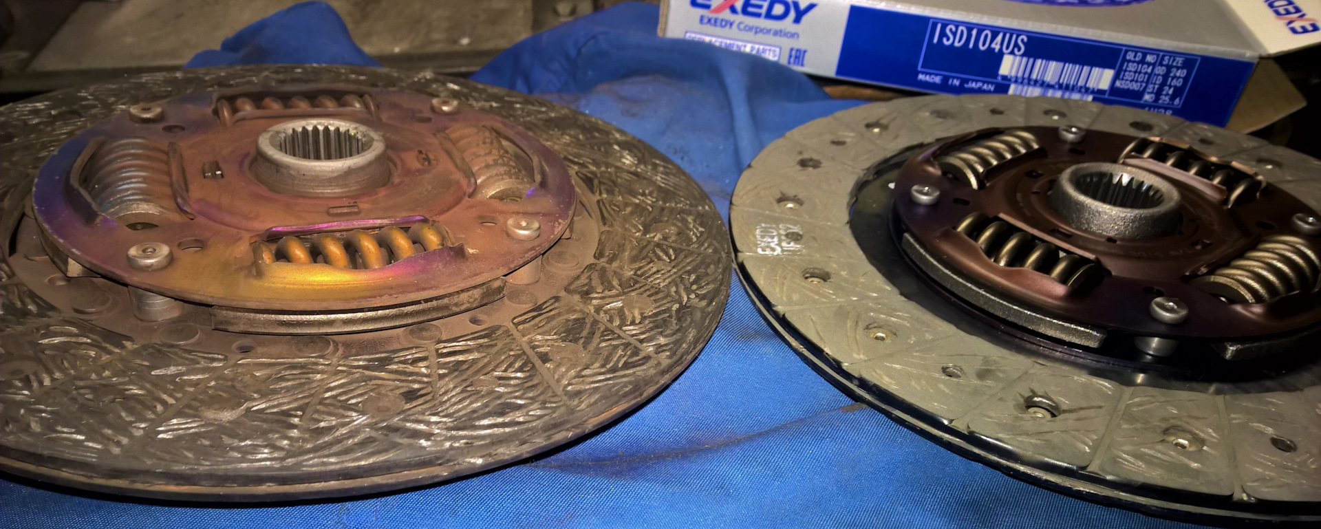

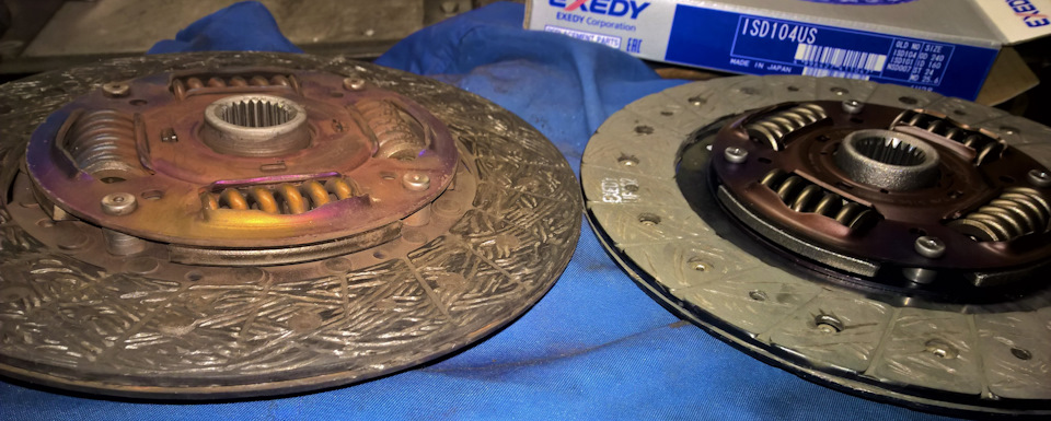

Видно не судьба мне нашиться до холодов.
Повелся на сладкие рассказы людей с драйва и в частности со сти клуба о чудо диске Exedy от какго то газелеобразного дизельно грузовичка от Nissan с номером ISD104US (кто то даже писал что вроде этот же номер с Nissan 300zx мол болтон на суба 6ступ. по геометрическим параметрам да ОНО!, все кричат что ходит держит 30+ тыс на нем отходили…КАК? как вы это делаете? ну или на каких мощностях?!
До этого у меня стоял при свапе на 6мт комплект усиленной сцепы корзина+диск, который благополучно отходил с 2012 года до зимы 2017!
Перед зимой поставил это Ниссановское чудо, и на сегодняшний момент сцепе конец!=(
Из того что поменялось в авто по мимо сцепы это настройщик (aprnsk)
наддув вместо 0.9-1 теперь 1.3-1.4
ну и обороты теперь не 6600 отсечка, а 8000об/мин.
Могло ли это стать причиной смерти диска я пока не знаю.
Запах у сцепы на удивление совсем не как у горелого, скорее воняет как тормозными колодками. по приходу тепла стал замечать этот аромат все сильнее и сильнее, после прохватов, или хотя бы попыток ехать немного крутя мотор заднюю фиг включишь, и трогаться просто невозможно.
А если крутануть передачу почти до отсечки(нужно для записи лога)
То педаль проваливается на середину хода, и возвращается через пару секунд, и боже упаси встать после этого на светофоре, тронуться невозможно…
Вобщем пост скорее для предостережения тех кто имеет мощность/момент ДАЖЕ чуть большую чем сток, хорошенько подумать перед установкой этой гадости!
На момент написания на сцепе пробег около 6 тыс км! При установке маховик и корзина промерялись и были в идеале… что сейчас внутри не знаю, надесь не погибло все за компанию…
PS Это же можно отнести к чудо дискам от AJS, друг как то в свою сти поставил ЗИМОЙ! тк керамика подзависла в тк, диск дриснул через 300км разлетевшись на 3 части и потеряв фрикционные накладки…

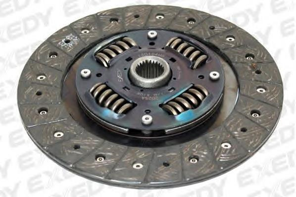

Ещё NSD043U по шлицам и диаметру тот же.
Стоит чуть дороже и предназначен для 350Z
Ездил на нем ? По шлицам не люфтит ?
Езжу на нём.
Всё устраивает.
Шлицы входят свободнее, чем орига Subaru, но как бэ и пофиг.
А в чем у них тогда отличие с ISD104US цена посмотрел в закупе +- одна
да фиг знает в чем отличие
если есть возможность возврата — можно оба заказать и пощупать
Бред какой то 2 года отъездил и жег и что только не делал
чувак, ты жжешь ! этот диск тащит максимум 228лс по по каталогу, т.е в теории 350 на хорошем маховике и новой корзине.Это на ниссан моторах а именно про РБ25, бюджетный диск на 0,3мм тоньше оригинала — оригинал стоит в 2,5раза дороже, на рб на настроенном мозге при 0,9 уже 300+ лс, да ставят но ни о каких 30тыс км речи нет, максимум тысяч 15
Сцепа держит момент, не силы
я во все нюансы не вникаю, сколько там момента на субару или ниссане, просто ставят на сезон максимум два, ожидать большего не стоит

Такой диск пережил боевую настройку, полдня в жару . По пробегу 23 тысячи км! По годам 4+ года . И состояние его еще отличное . Ланч тоже присутствовал в эксплуатации
Сколько момента?
Не могу знать, не замерял на стенде . rb25det мт, сил 320 может в пике
Homan
Сколько момента?
Ставил с новой оригинальной турбокорзиной
Отьездил уже тысяч 5, буст 1.4 агрессивно, в жару +34 после долгих поездок с ланча буксануло, остыло и все норм.
Важно ещё чтобы диск и корзина соответствовали. Понатрахался я с этим сцеплением, и всё равно вопрос не закрыт. Сейчас купил в сборе от R205 сцепу посмотрим как будет держать.
Ну вот как в3 прошивку закинул нашёл спул и буст она совсем сдаваться начала, пока трансмиссия относительно холодная цепляет ещё норм, после прохвата педаль проваливается и заднюю не включить, по пробкам тож как нагреется все печально
По поводу посадки по шлицам то же заметил что свободненько, оригинал существенно плотнее
Кстати я этот дубль на свой ставил проехал тыщу — нормально все было, но так как достался занедорого оригинал 920ый — воткнул его :) Тот дубль вполне нормальный свиду был не стертый. А напрягал косяк что он на валу не как оригинал плотно сидит, а болтается чуток. На 600+ силах не хотелось испытывать прочность… У оригинала глянул через 3 тыщи пробега, из них один этап драга в барнауле — состояние диска огонь, а вот втулку центральную чуток подразбило… :-0
Но вот недавний случай — на сг5 с вф37 этот дубль БУКСУЕТ! Хбз может партия или палево какое попалось.

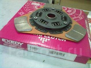

FC12T Корзина сцепления Exedy Racing
FD12H Диск сцепления Exedy Racing
lumb3r
какой номер усиленного стока?
от эксиди FD12H1, а лучше наверное сток 30100-AA920

820 отходило 5лет и умерло только от того что умер подшипник в маховике, первичка начала гулять и кончился сальник первички, трансмиссионкой диск промаслило и он забуксовался
Странно )) я на ниссановском ежу и друг на грб и все норм . Пока что
у меня все началось как отсечку сдвинули как на сток сти ждм на 8000, после этого раза с 3 начало вонять и с каждым днем все хуже

есть что нибудь о exedy racing stage 1?
номер на диске exedy RU240A101

на данный момент нашел еще exedy racing stage 1
если с продавцом договоримся буду зимой очень счастливый
