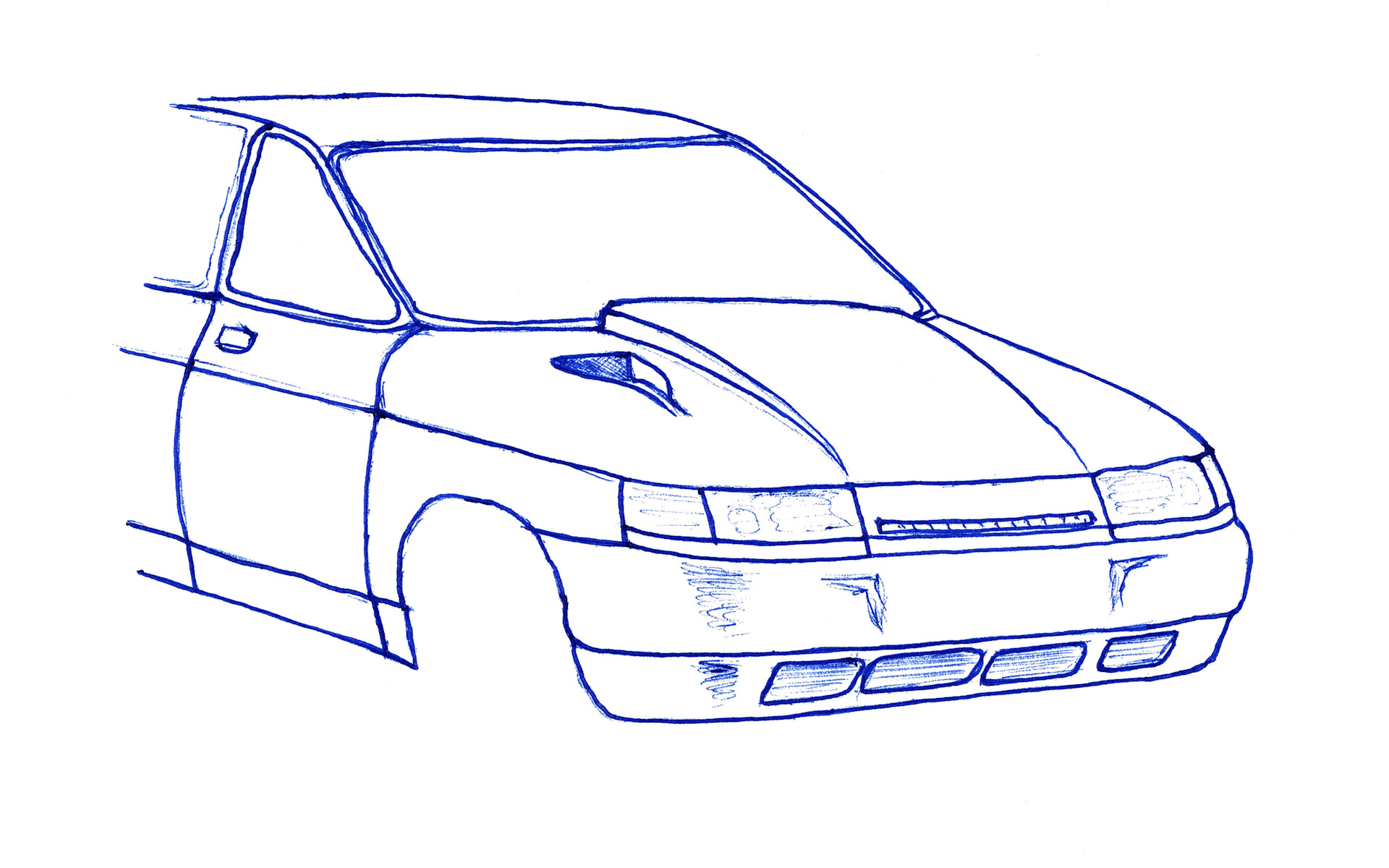

Менять дисклокацию радиатора очень не хотелось. Это большой объём работ и неясный результат. Поэтому, как говорится, если гора не идет к Магомеду, то Магомед идет к горе. Т.е. требовалось подвести забортный воздух к самому теплообменнику. Изобретать велосипед необходимости не было, концепция была позаимствована у болидов гонок на выносливость: гибкий рукав круглого сечения.
Прототипирование. Были сомнения в уровне эффективности такого решения конкретно на моём автомобиле, поэтому для начала стоило изучить все нюансы работы такой системы, для чего требовалось собрать прототип. Для этого были приобретены так называемые гофры гидроудара (кат. № 2110-1109172-00) в количестве 3 штук. Представляют из себя они картон-алюминиевые гибкие рукава Ø50 мм с торцевыми элементами из ПВХ. Являются они часть впускной системы машин семейства Lada 110. Пластиковые вставки были нехитрым образом доработаны, чтобы все три трубки можно было собрать в единую конструкцию.

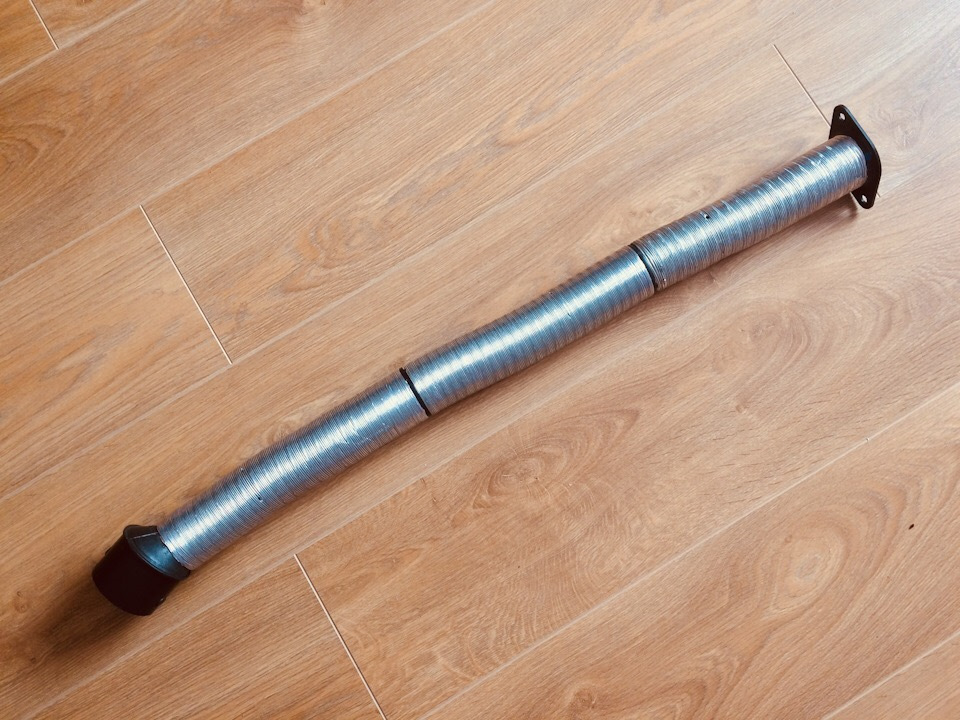

Потом достаю из кучи своих пожитков подготовленные детали. Плотно наматываю изоленту на стыках гофры, выкручиваю из неё фланец диффузора. Залезаю под машину и из колёсной арки пропускаю в моторный отсек. Попытки с третьей по подсказкам своей благоверной попадаю в нужный просвет между шлангами. Конфузор вставляю в окно противотуманной фары и плотно закрепляю кабельным хомутом. Далее сверху отодвигаю выходной шланг маслорадиатора и между ним и аккумулятором протаскиваю полметра хобота. Накручиваю обратно диффузор и подвешиваю его кабельным хомутом за одно отверстие прямо к корпусу радиатора, оставив зазор приблизительно в сантиметр. Равномерно распределяю гофру по всей длине, чтобы избежать растяжения в местах стыка. На всю работу около 5 минут, оставшееся до выезда время отдыхаю в тени.

глядя на эту связку вспоминаю фильм «человеческая многоножка» xD
"Человеческую многоножку" не смотрел, зато хорошо помню змею из "Прометея". Фланец на конце отдалённо смахивает на крылья)))

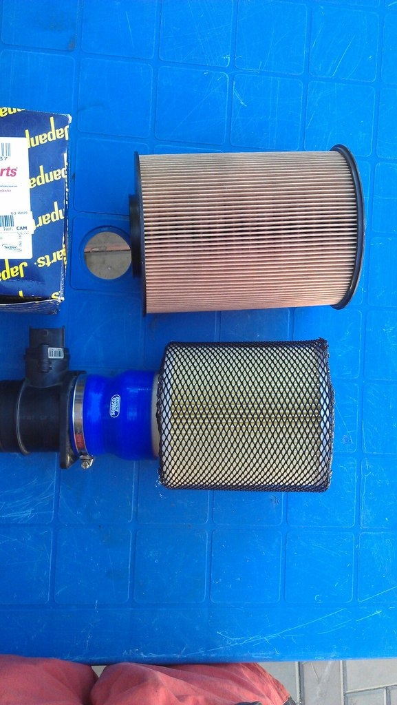

Поэтому каков бы ни был список хотелок, я реализую их последовательно и в соответствии с приоритетом. Вот сейчас, например, важнее всего подвеска. Задача простая в формулировке, но сложная в реализации. А жидкостный кулер — дело десятое. Хотя, может и до него когда-нибудь очередь дойдёт)

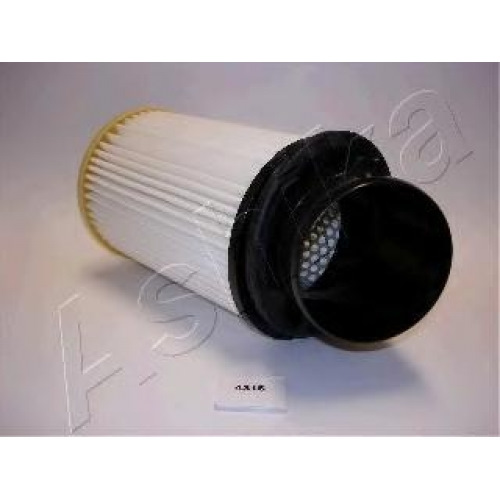

Места свободного под фильтр не так много. Первоначально планировали бочонок от ФФ, но он влезал только под бампер. А там заменить его без снятия бампера никак нельзя было. Это уже Панамера-стайл какой-то выходил. Под капотом ФФ2 формально помещается, но его ж ещё вместе с экраном надо вытащить как-то оттуда. А от Прелюда фильтр меньше, чем от Фокуса?
FA-420S кат. номер.
Внешний диаметр 134.5 мм
Внутренний диаметр (вход) 71.5 мм
Высота 186.5 мм
Спасибо. Конечно, возьму на заметку. Но делать новый пайп и экран в ближайшее время вряд ли будем.

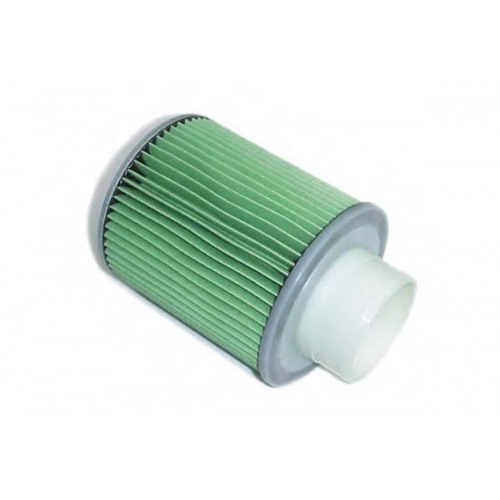

пока искал картинку нашел еще один вариант но у него входное отверстие большое очень
FA-431S
Внешний диаметр 129.5 мм
Внутренний диаметр 78.2 мм
Высота 314.5 мм
