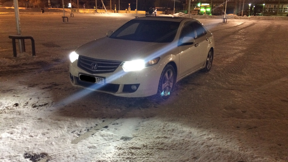

Пару дней назад перегорела левая лампа ближнего света фар. Поставил новую 4300 к. Но после установки правая фара начала гореть красным цветом.
Подскажите в чем может быть проблема?
Проблема с ближним светом фар.
Пробег: 180 000 км
Honda Accord 2010, двигатель бензиновый 2.4 л, 200 л. с., передний привод, автоматическая коробка передач — электроника

Ну да. Второй тоже ппц приешел. Сегодня поменял все норм
Время менять вторую)
В лампочке дело брак, а так поддержу тех людей с верху )
Лампочки меняются парами именно по этому.
Это брак скорее всего, обычно красным горит или розовым потом перегорает, ну или как вариант разъём отсоединить и заново подключить
