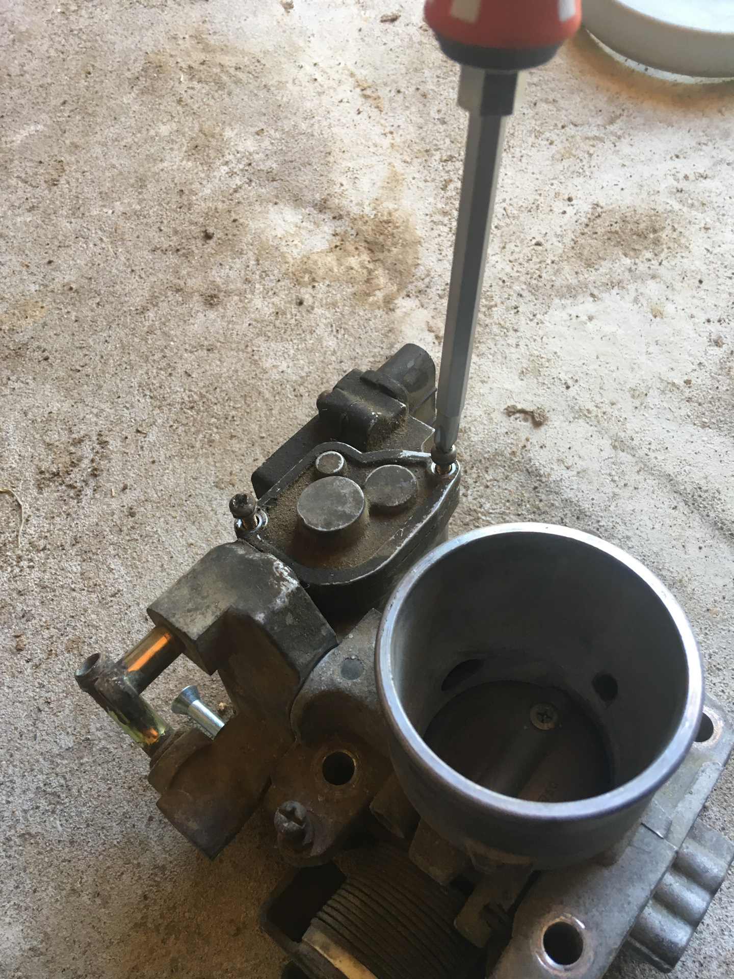

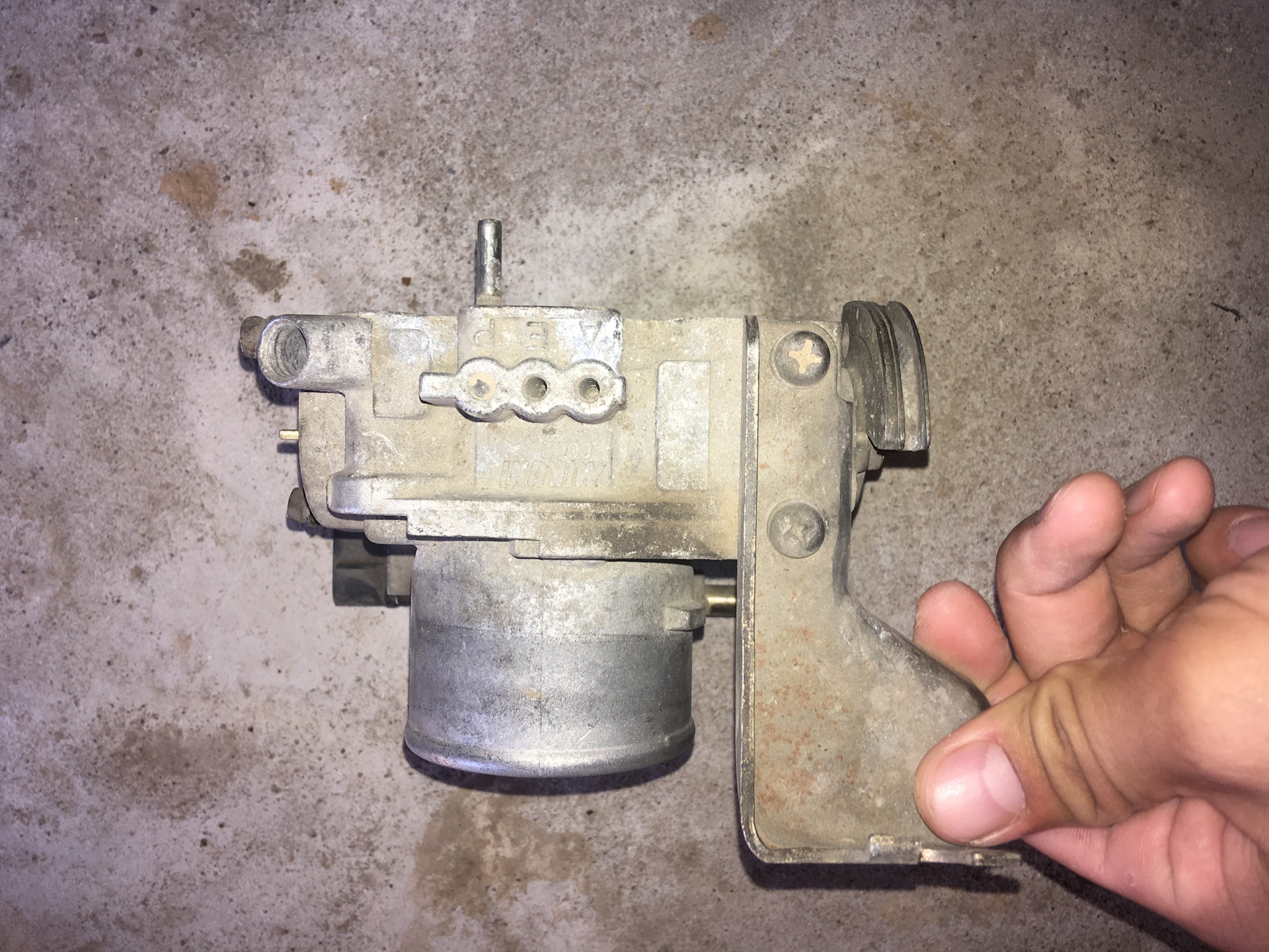

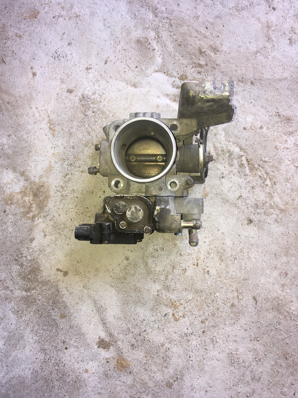

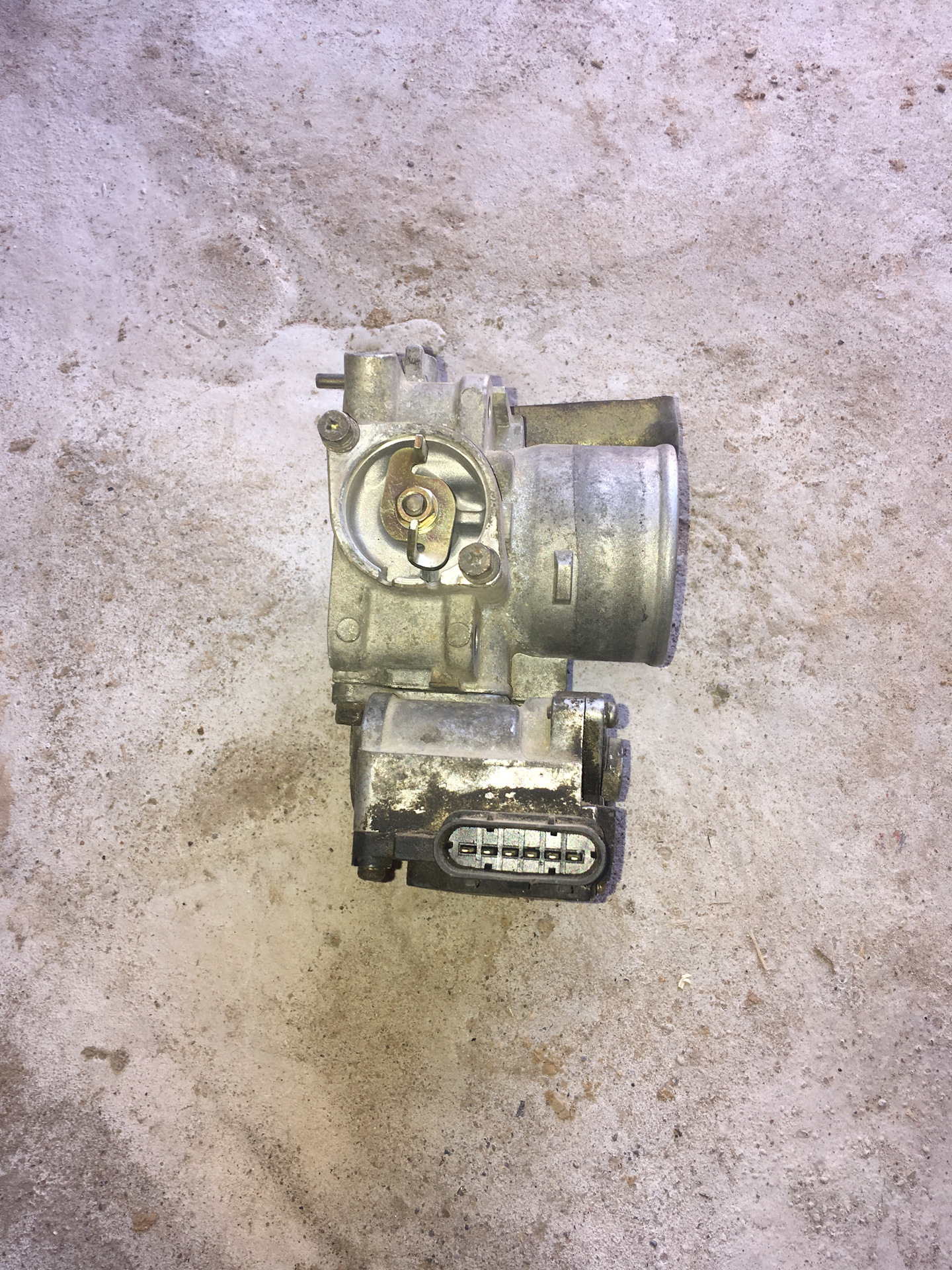

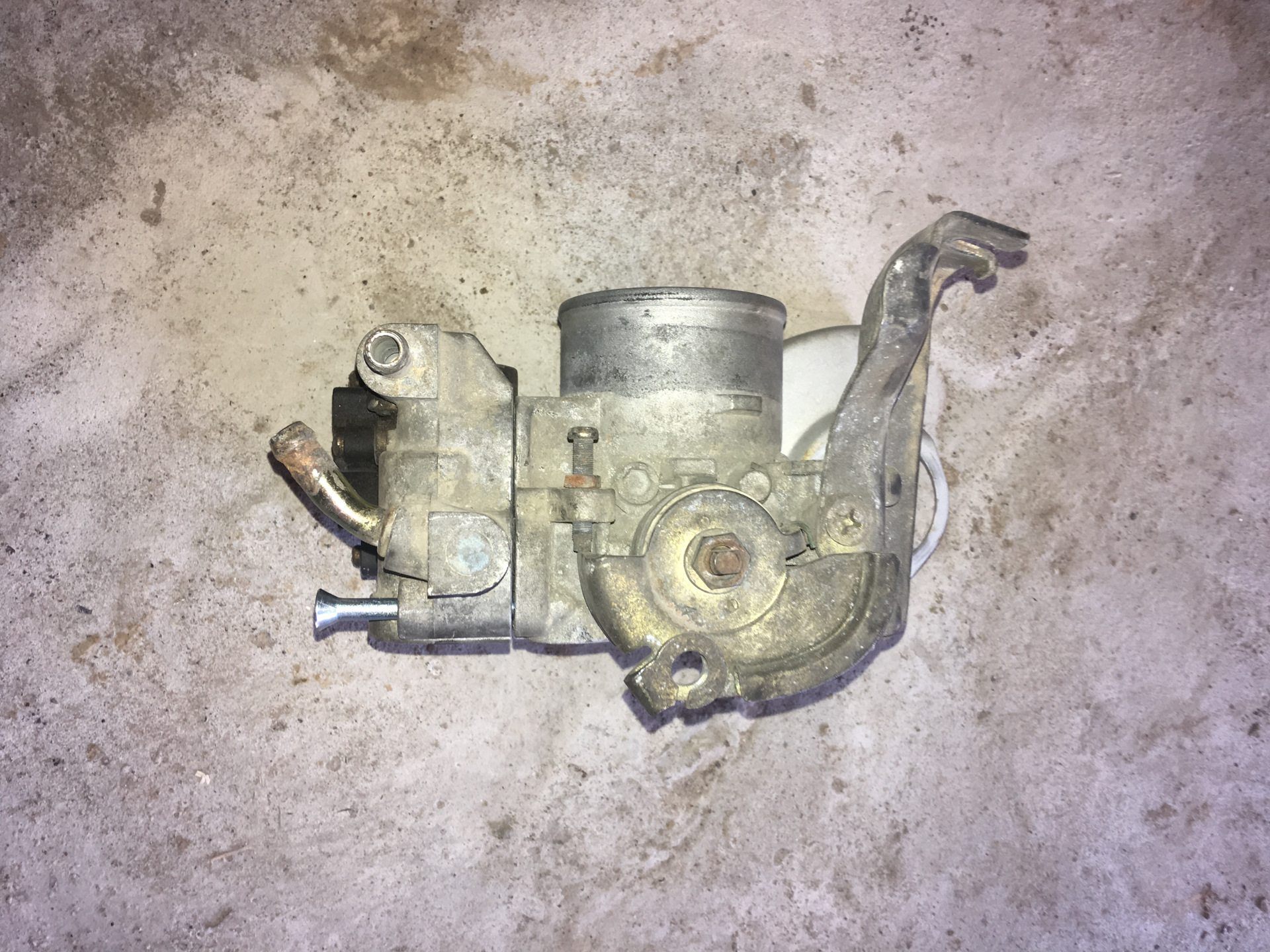

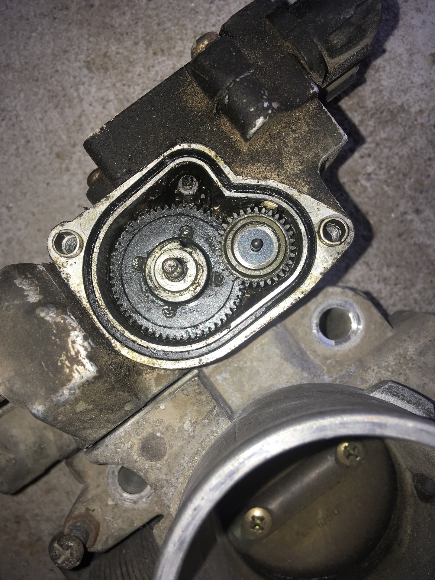

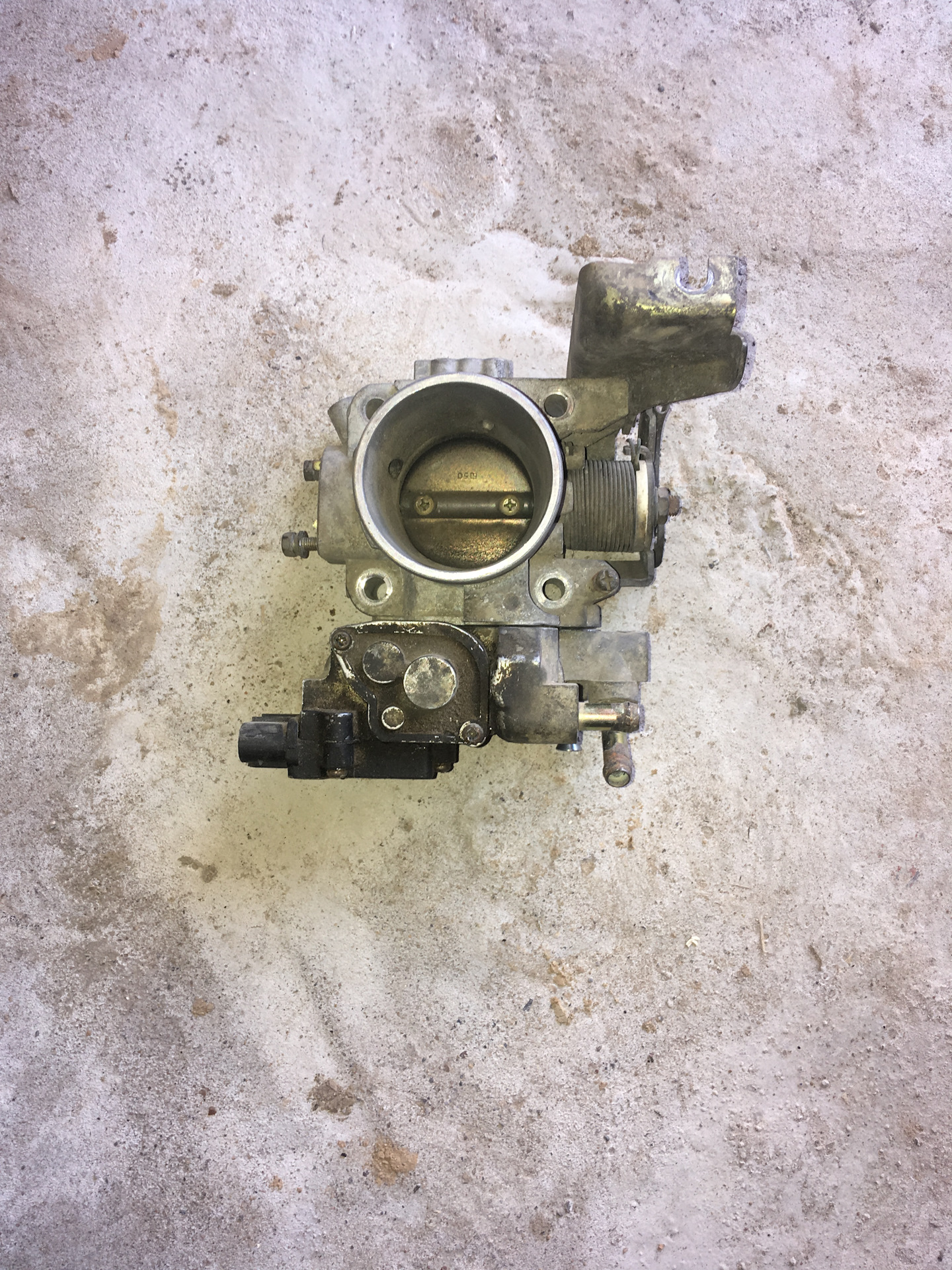

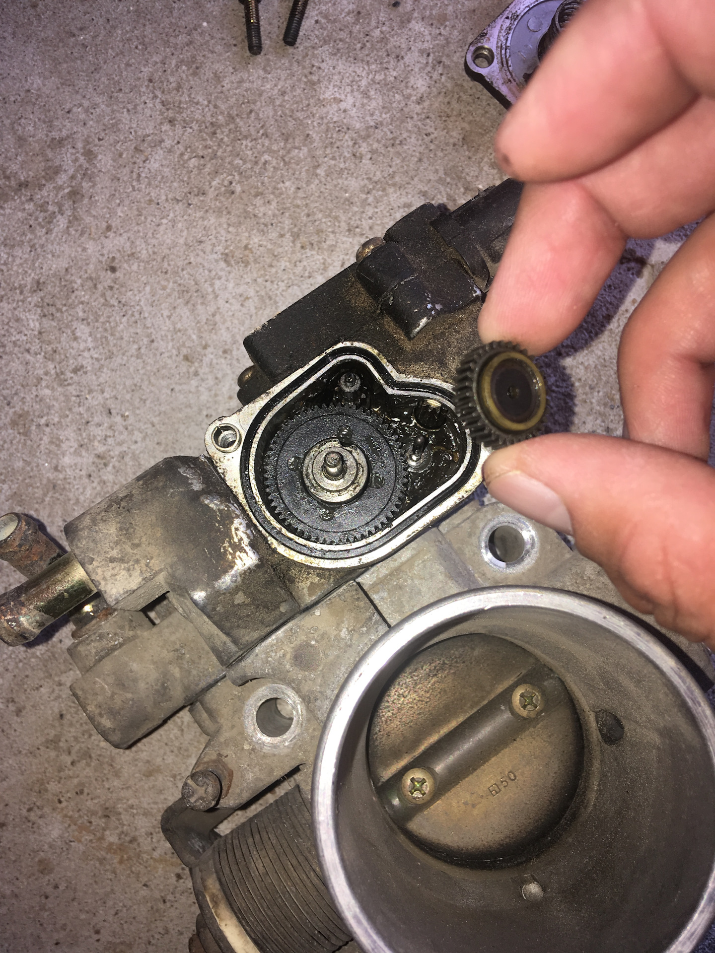

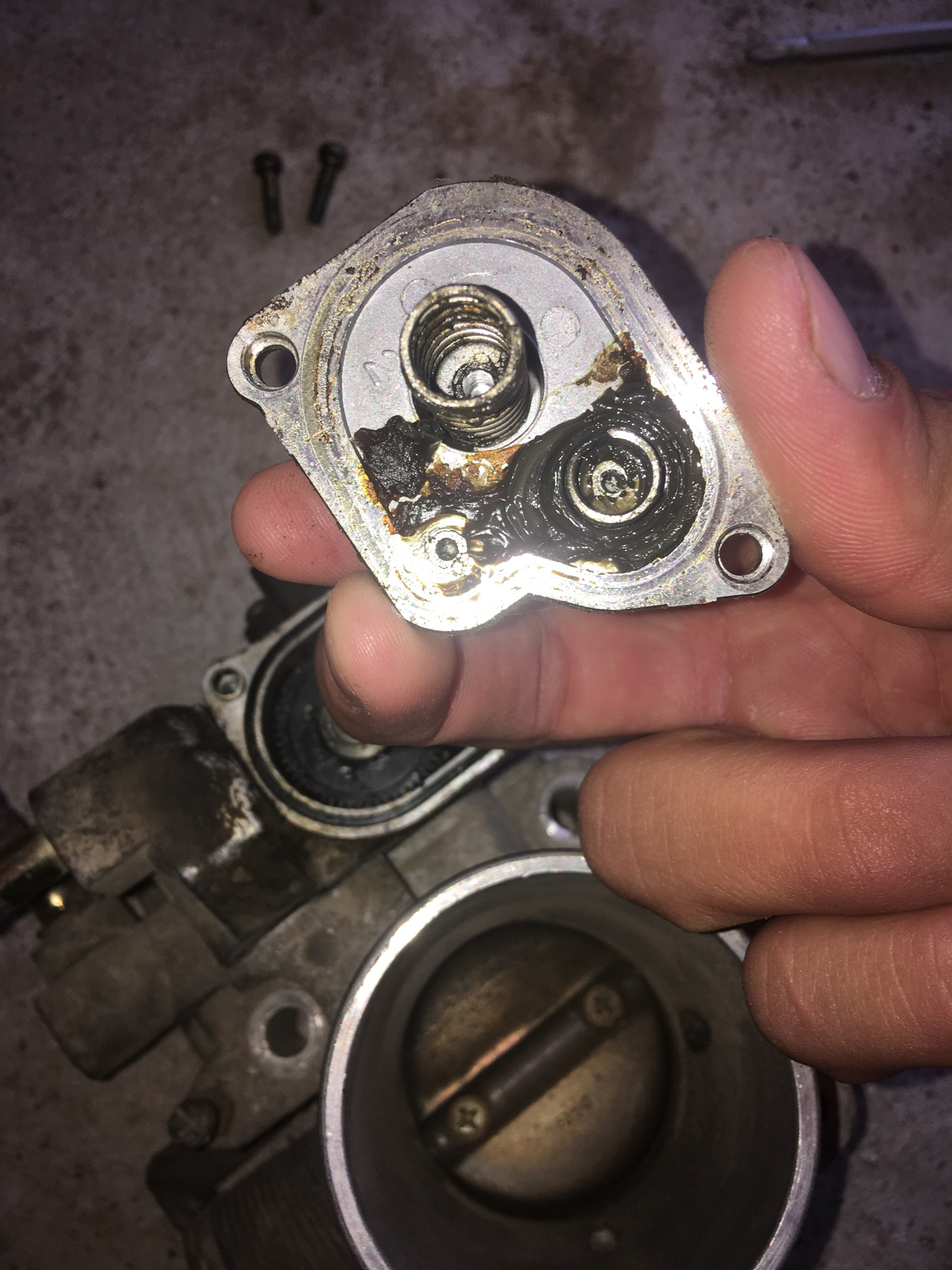

Всем привет народ ! И так при покупке мотора 4g93 на мой галант не нашли такой мотор на разборе именно от Галанта, НО нашелся такой же только от спэйс руннера, в сборе с ним приехала дроссельная заслонка от этого же спейс руннера. Отличие в том что он зеркальный, ДПДЗ и тросс газа распологаются наоборот чем на галантовском. При установке мотора я поставил старую д/з, а минус мой д/з в том что внутри рхх шестерни сломаны иногда обороты падают, Иногда после длительной поездки обороты на светофоре на хх свыше 1000 держут перегазовка выручала, и вот на днях в моем прошлом посте видео как машина на хх глохнет, отключаешь штейкер от рхх обороты 800, при нагрузках (фары, печка, мафон)700 об/м., в Дросельной заслонке от спейс руннера был сломан корпус ДПДЗ( датчик положения дроссельной заслонки) из-за этого я его и не ставил . Механизм же Рхх этой д/з в почти идеальном состоянии, все шестерни металлические и целые ( мотор привозной из Литвы) даже смазка внутри свежая. Были и попытки установить только Рхх от спейс рунера на мою д/з от галанта но не подошли отверстия крепежа, Отличие в этом . Так вот народ галантоводы, руннероводы, митсубисиводы Вопрос ? Если я куплю дпдз от спейс руннера и поставлю на д/з выставлю положение дроссельной заслонки удастся ли приживётся ли эта Д/з от руннера на Галант?

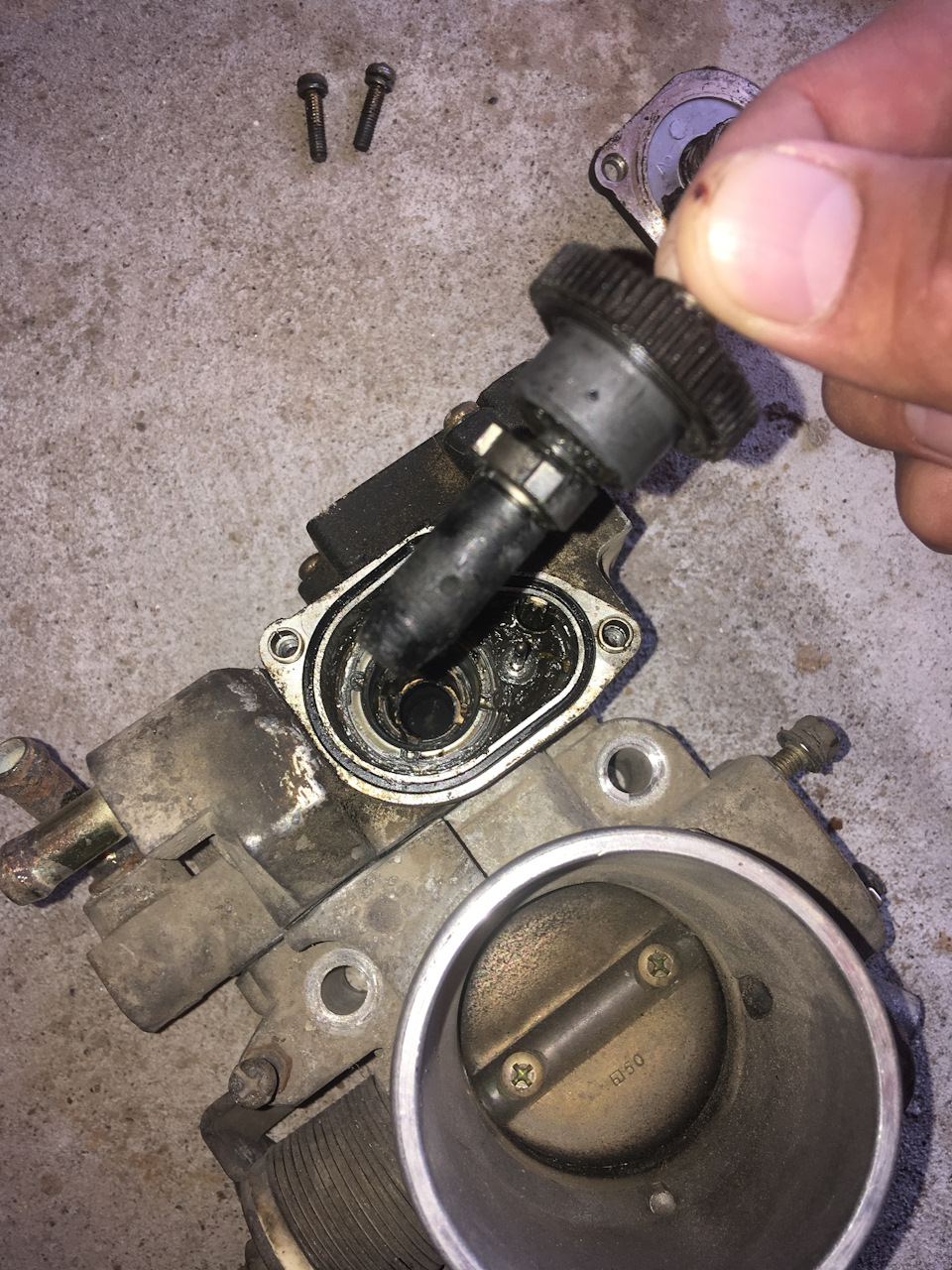

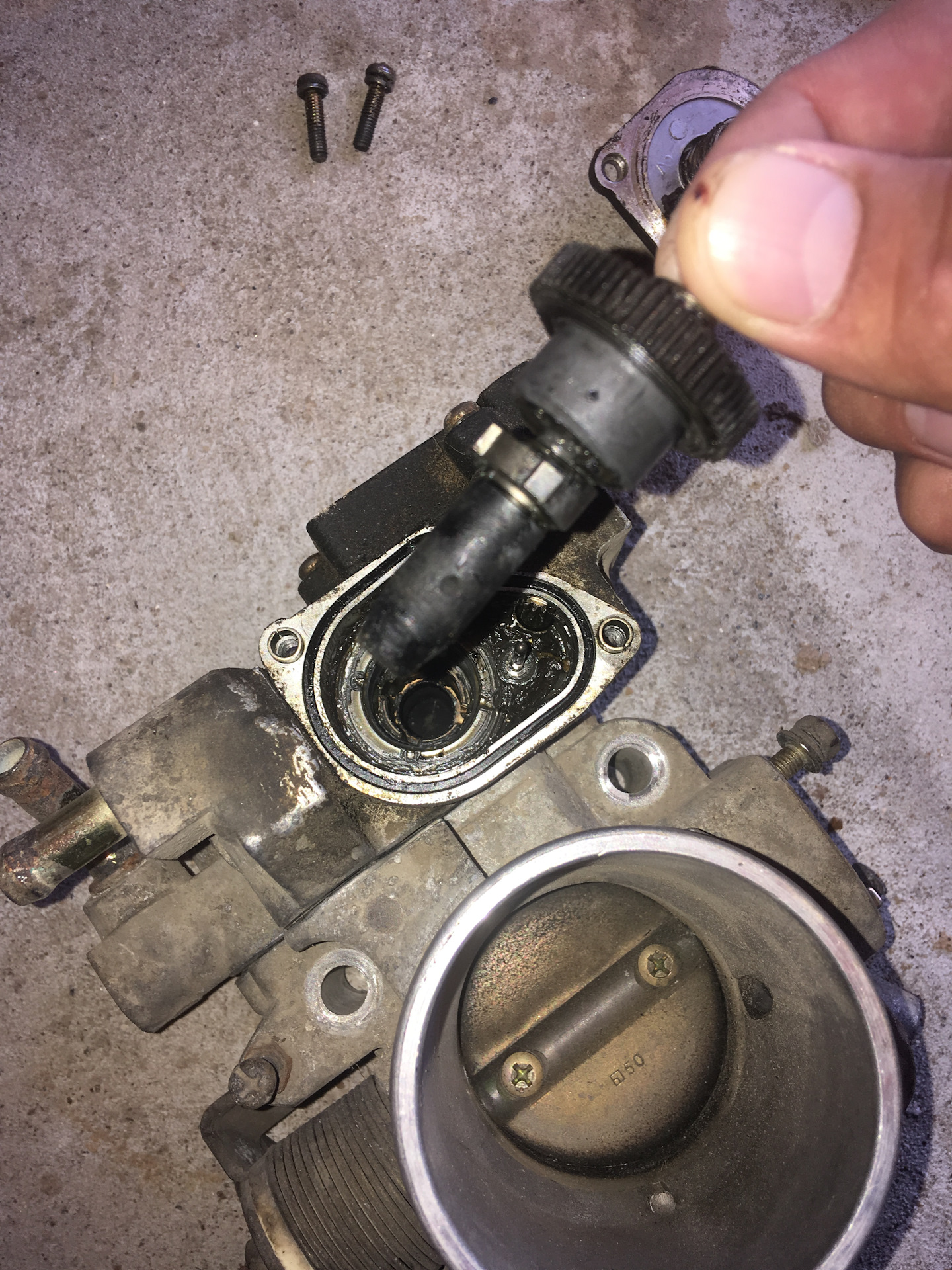

Только магнитная походу подходит, да эти шестерни на моторах 4х целиндровых наших 1,8;2,0;2,4, . Очень часто летят, я недавно ставил купленную более менее в идеале, поездил пол года и в один прекрасный момент слышу что-то не то. разобрал РХХ клапан который вкручивается отверстие перекрывает резьба сухая смазка высохла итог 2 зуба на белой шестерне, ее под замену…

А чем отличается?ты бы фото скинул, авось чего и придумали бы 😄
Момент)))
Zaxar2903

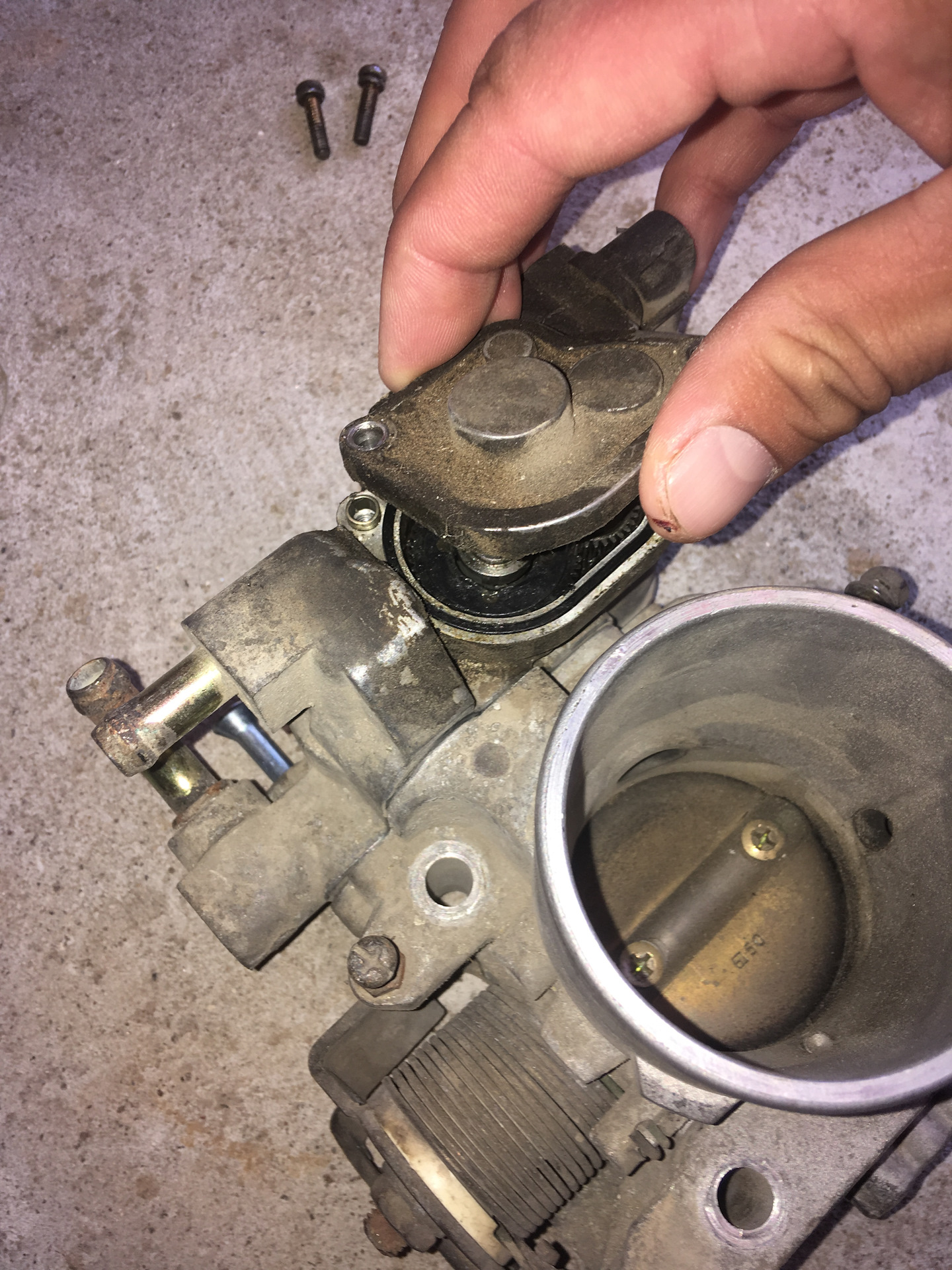

фотки скинул бро
Так а шестеренки подходят на твой рхх?
Б** опередил!😆😆😆
😏👋👋Успел
Ты же вроде спать пошел?😆😆😆😆
Zaxar2903
нет брат, там механизм немного отличается
