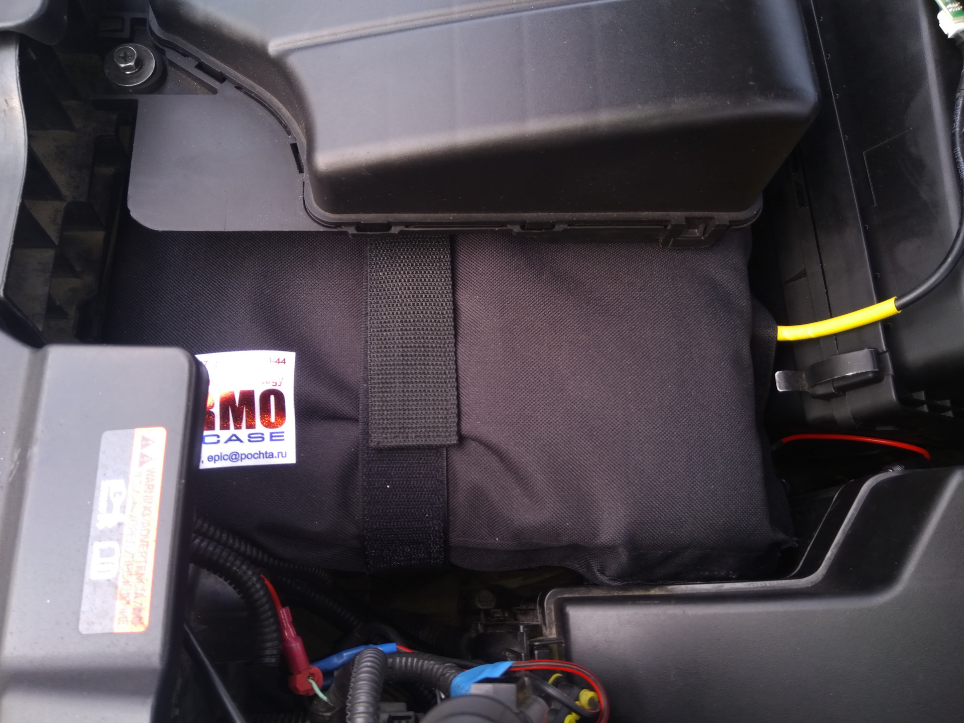

1)Термокейс ТК-Е4, цена-1510 руб(С доставкой), покупал вот тут- thermo-case.ru/thermocase…/termokeis-tk-e4-euro-box
Работа Термокейса-
Рекомендую этот магазин, все по чесноку и без кидалова, покупаю уже не первый год

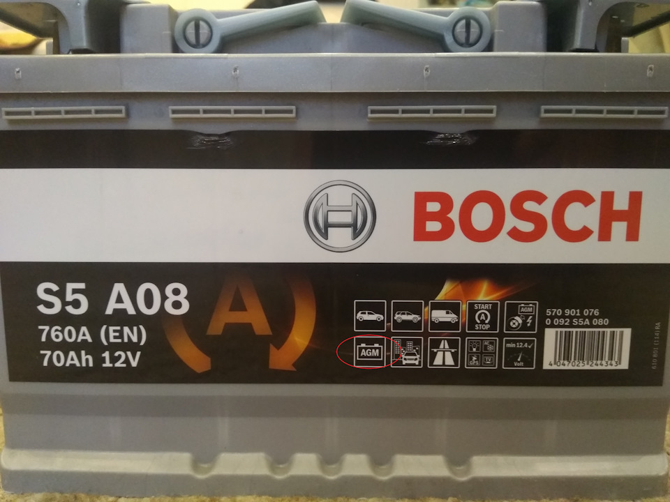

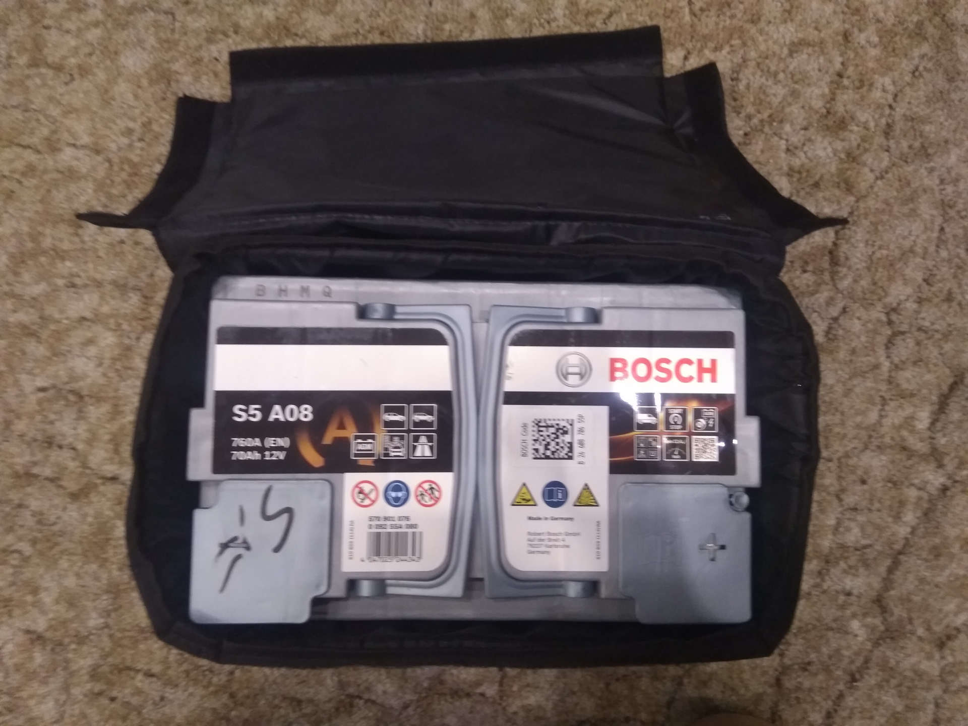

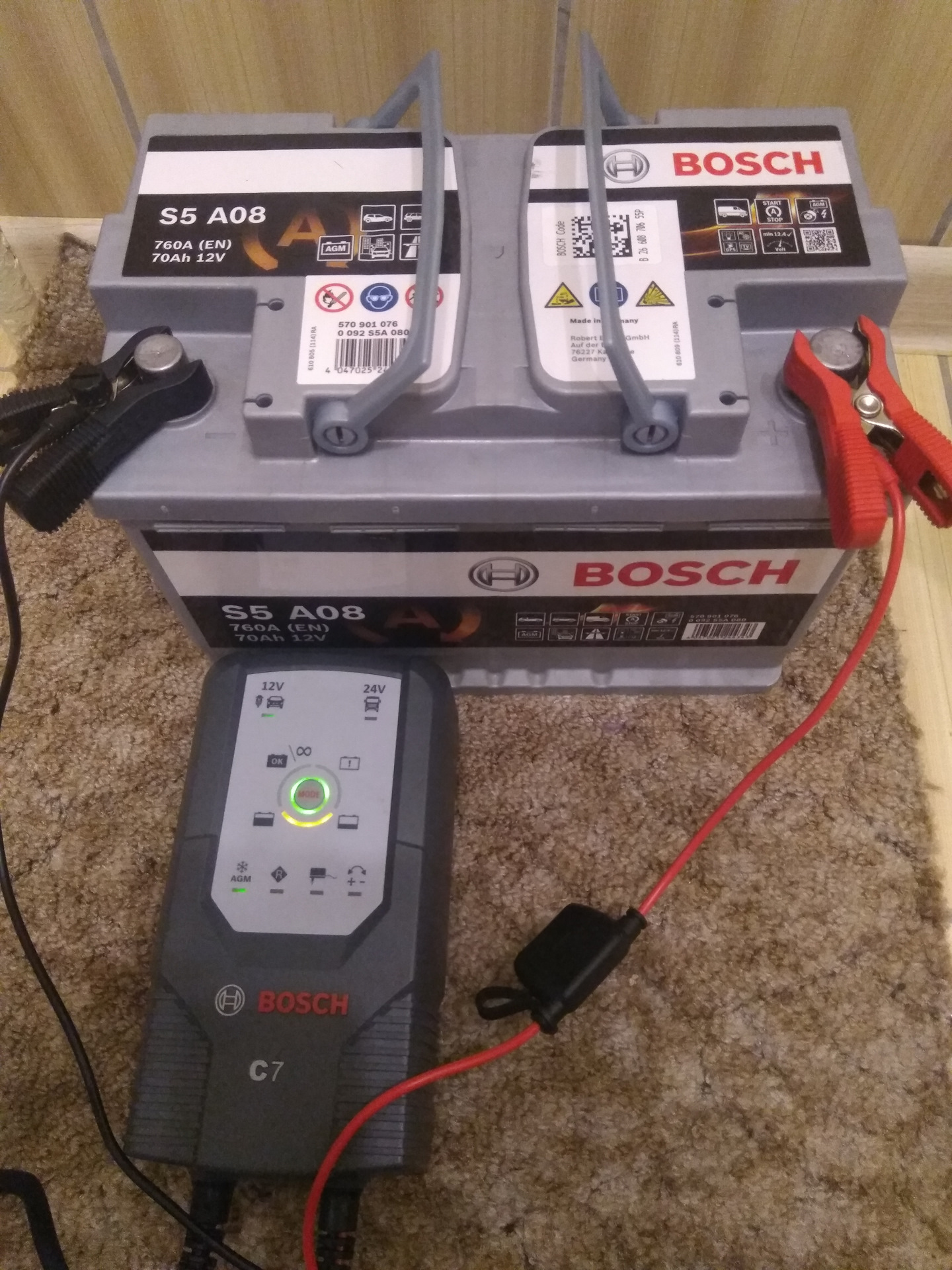

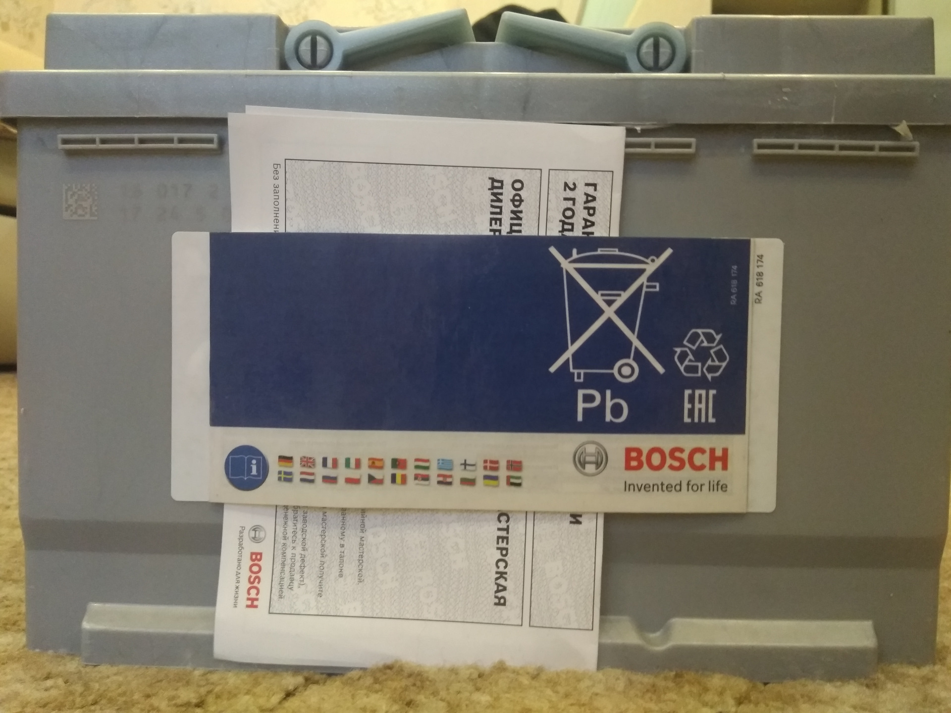

3)AGM Аккумулятор BOCSH-купил на Экзисте, да на 1000 руб дороже, но ждать траспортной компанией, потом ехать забирать, то на то выйдет- 11 794 ₽, код Bosch 0 092 S5A 080

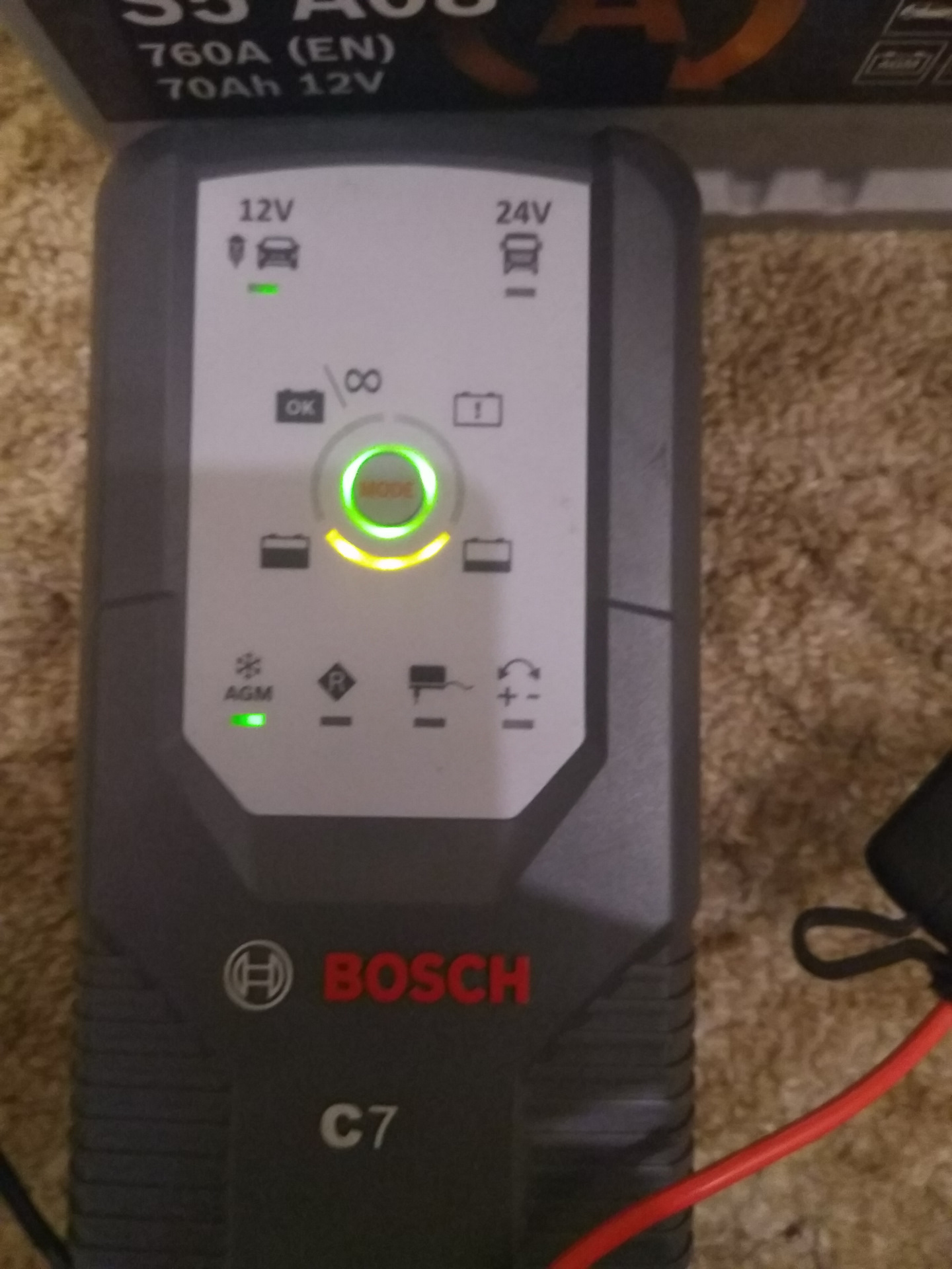

4)Зарядка для AGM Аккумуляторов BOCSH С-7, стоимость 5000 руб, код BOSCH 018999907M покупал в 1001 запчасти

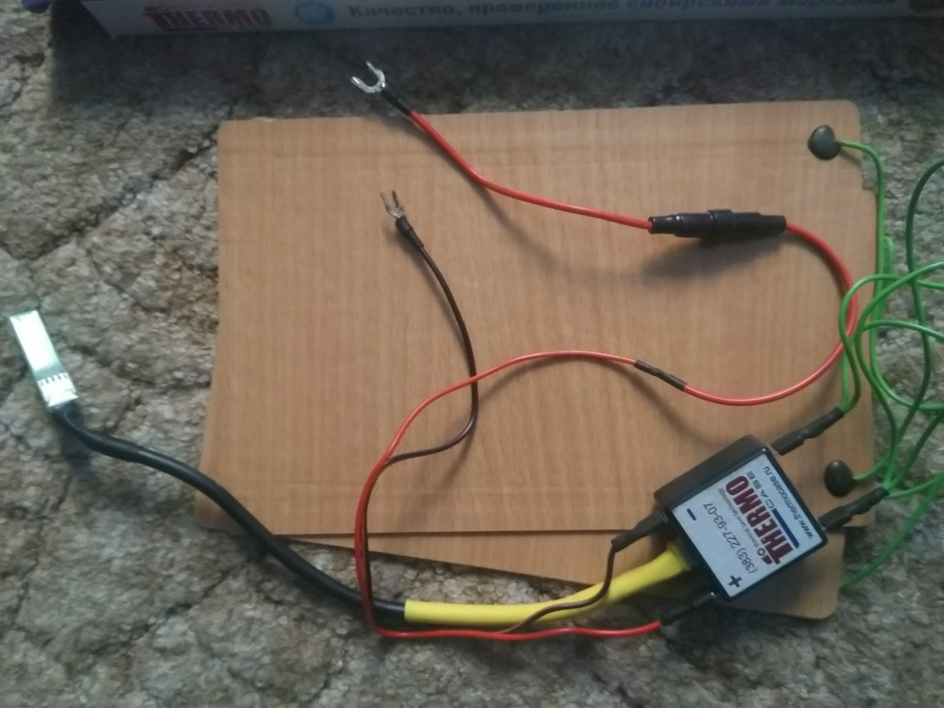

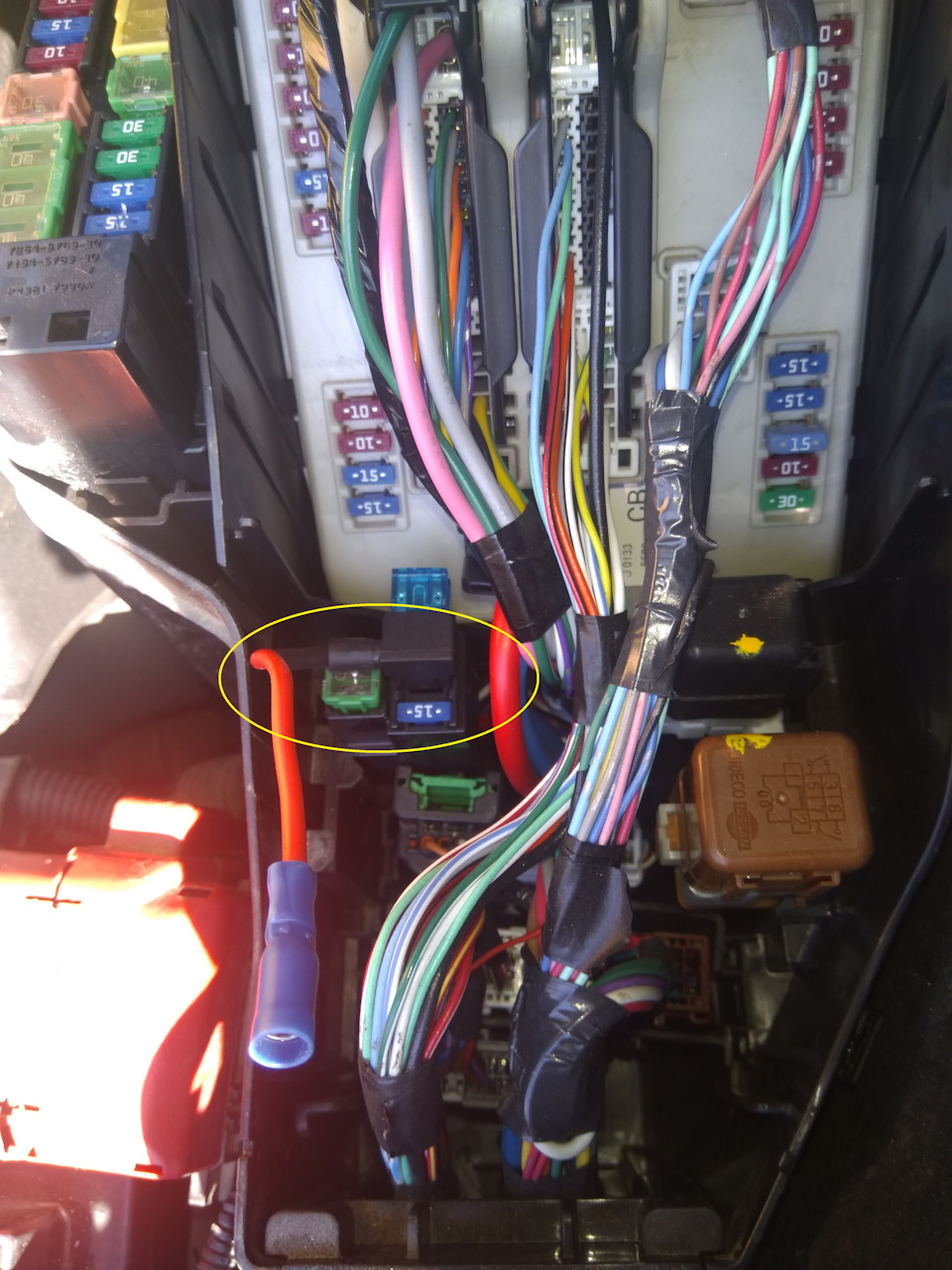

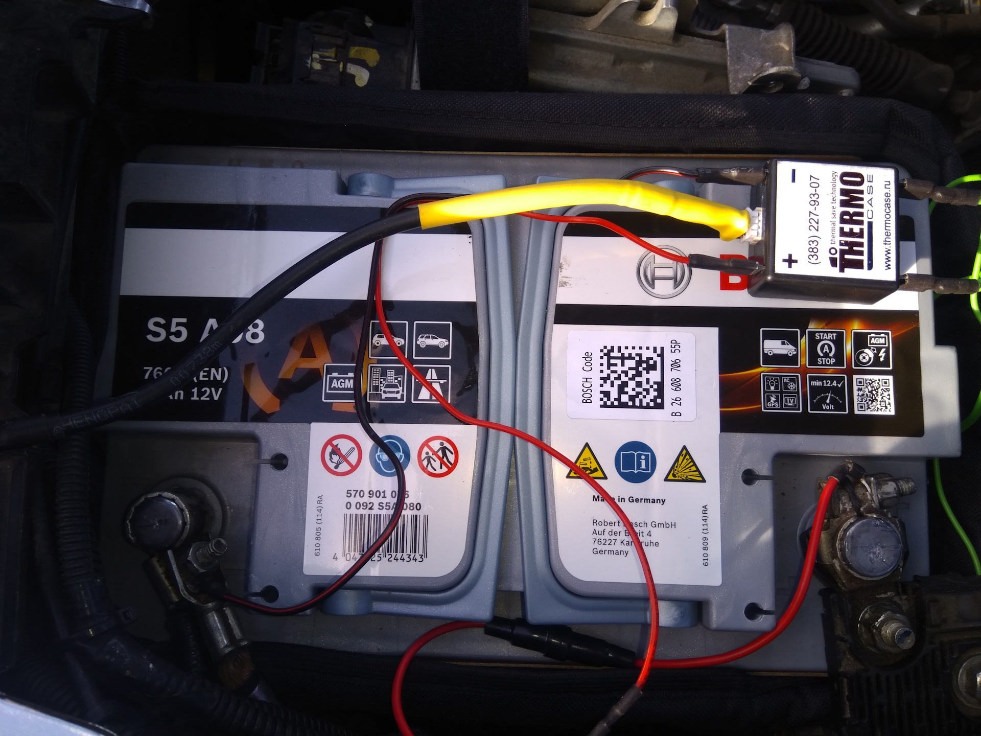

Тут на драйве кто-то хитрее сделал — контроллер подключил не на клеммы, а в блок предохранителей через зажигание. Он заметил, что при стандартном подключении контроллер подглючивал и на пару секунд включал подогрев при заглушенном двигателе. А теперь гарантированно будет работать только вместе с движком.
Так, это я и сделал)))))Еще на Теане- www.drive2.ru/l/480887354400178550/
Сейчас и на Мурано Доработал

Здравствуйте! Заинтересовался Вашей идеей запитывать подогрев не с клемм, а с предохранителя. Вопрос, с какого именно и хватит ли провода до подогрева пластин?
Добрый день!Там ампераж не большой 15 ампер хватит с головой, я брал питание с блока предохранителей под капотом, через специальный переходник, еще их обкатал на Теане- www.drive2.ru/l/480887354400178550/

Поэтому на Мурано даже не задумываясь установил AGM +термокейс+Вебасто+спутниковая сигналка, поэтому только AGM
Почему AGM-потому, что Вебасто и все потребители обычный кислотник за год вынесут в ноль

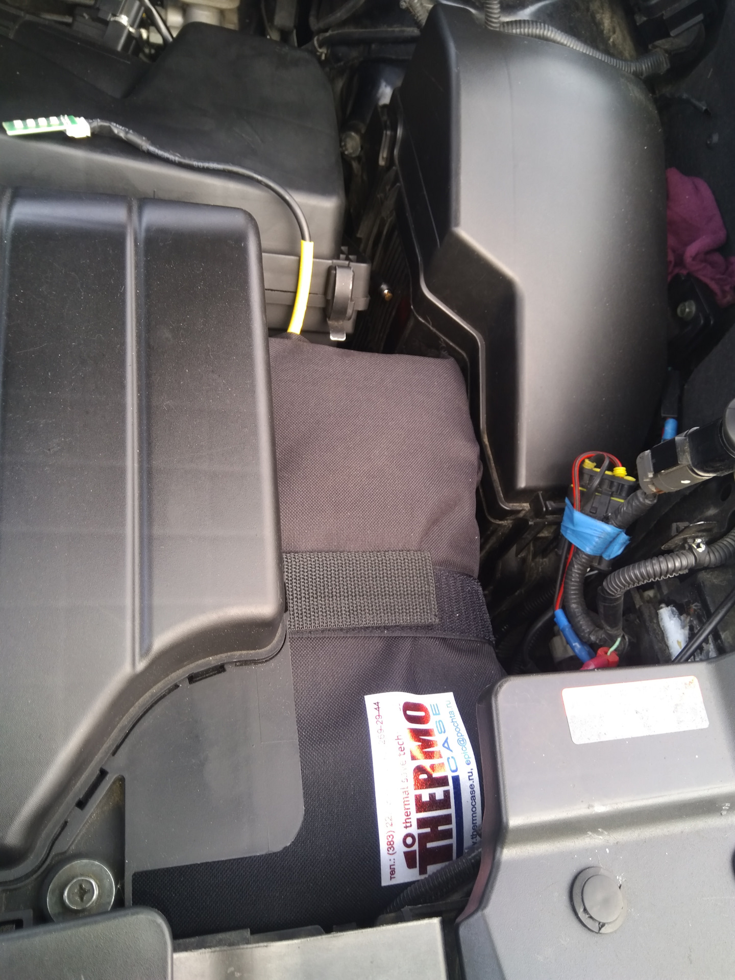

Кстати как аккумулятор встал на место, впритык или оставался запас? у меня варта д21 у неё размеры 175х242х175 а ваш бош 175х278х190
Встал в зазором 4-5мм, можно сказать в притык, это имею ввиду с термокейсом?Варта влетит не глядя))))
спасибо, спросил потому что тоже хочу взять варту с такими же размерами как и ваш бош
Рад помочь-вот фото установленного, в подкапотку Мурано АКБ БОШ
Alexandr19-66
Добрый день! Но родной пластиковый поддон видимо убрали, ведь он по длине чуть меньше, чем 278 мм?
Не стоит на месте, я его не трогал, он от грязи акб защищает
15-20с, на 25-30чуть подольше

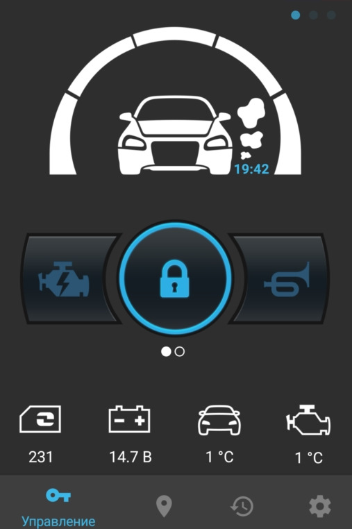

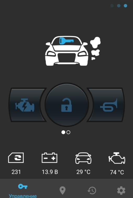

Прочитал данную тему, что самое интересное у меня в точности заряжается обычный АКБ. Я даже стал сомневаться, в своем АКБ и зарядном, надо все таки перепроверить, но вроде все обычное было)))
А что есть отличие в напряжении Мурано и Теаны?Моя Теана уже пол года как продана и гоняет с AGM Оптима, всего уже полтора года.Вебасто тоже установлен.))))
Я же спрашивал Вы эксплуатировали Ниссан с AGM с термокейсом и Вевасто5квт-ответа так и не получил.
Насчет какого то там мифического недозаряда, у меня в Теане спутниковая сигналка, я видел все параметры в реальном времени летом напряжение АКБ 12,8V, Зимой в любой мороз 12,6V-АКБ находится постоянно в термокейсе.Зарядный ток начинался от 14,8V и постепенно по мере заряда спадал до 13,5V, тот же самый алгоритм зарядки выдает зарядное BOSCH C7, которое сделано специально для AGM аккумуляторов
Сейчас я, так же вижу все параметры напряжения, в реальном времени в Мурано
Теорию я знаю не хуже Вас, но я практик.Расписывать параметры, что вредно, что полезно не вижу смысла, это все есть в интернете.
Для Крайнего Севера AGM-это самое то, проверено мною на предыдущей Теане, запускали Вебасто5квт на 40 минут в -40С, и заводились спокойно-просадки по току не было
PS-Я никому не навязываю, свою точку зрения, а лишь делюсь своим опытом эксплуатации AGM АКБ на Крайнем Севере.А устанавливать или нет AGM-это личное дело каждого, меня устраивает на 100%
Если у вас генератор выдает как минимум 14V и хоть 1A, то ни о каком недозаряде и речи быть не может, т.к. все условия выполнены для зарядки, а вот если бы генератор выдавал бы 13.4V, то тогда будет недозаряд, т.к. для норм зарядки надо мин 14V и хоть сколько-то ампер. А то часто слышу что типа стоял АКБ 40mAh и если поставить к примеру 80mAh, то будет недозаряд — это бред. Просто от 0 до полной зарядки АКБ потребуется больше времени. Это тоже самое что если взять батареи для телефона с разной емкостью и заряжать одним и тем же блоком. Соответственно батарея с большей емкостью будет дольше заряжаться. А вот про разные зарядные для AGM АКБ и классические, по правде не могу объяснить почему разные. Ведь по сути если разный алгоритм зарядки, то по идее надо и таблетку на генераторе менять, т.к. именно таблетка задает алгоритм заряда, но и в то же время про таблетку нигде не сказано, что довольно странно.

Я целую Зиму, на Теане мониторинг, параметры зарядки были отличные
Насчет теаны не знаю. А я постоянно с мониторингом через ОБД езжу в течении нескольких лет.
Мне проще на Теане, был охранной диагностический комплекс Шерхан Юниверсл3, он все параметры на смартфон выводил, на Мурано так же- www.drive2.ru/l/9075967/
