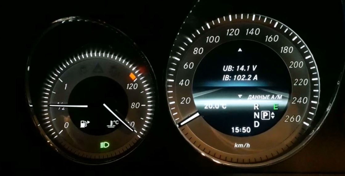

Запечатлил на видео Напряжение на приборке в момент запуска, замедленная съёмка
А это после короткой поездки
А это напряжение на клемах акб

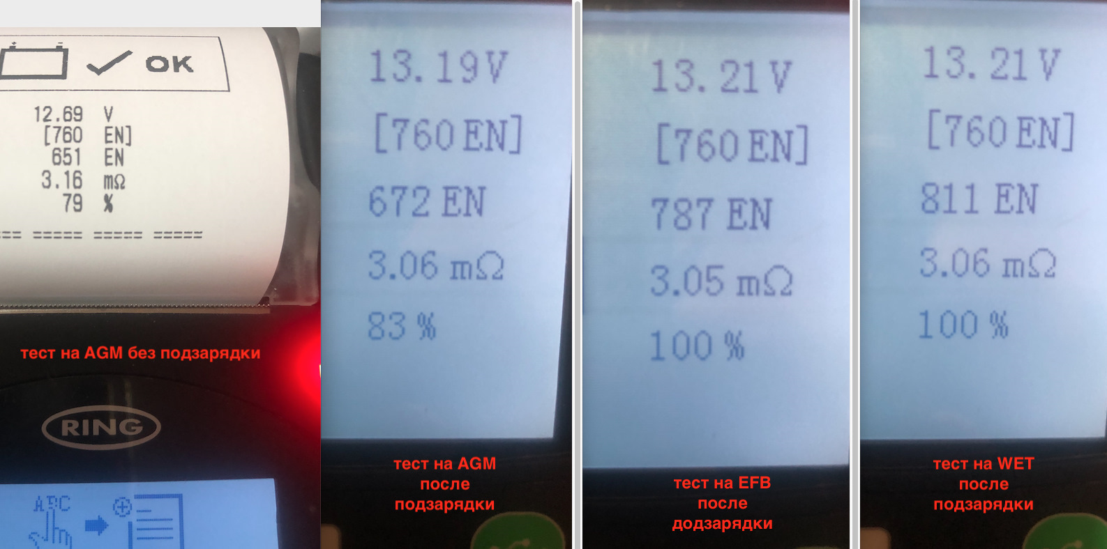

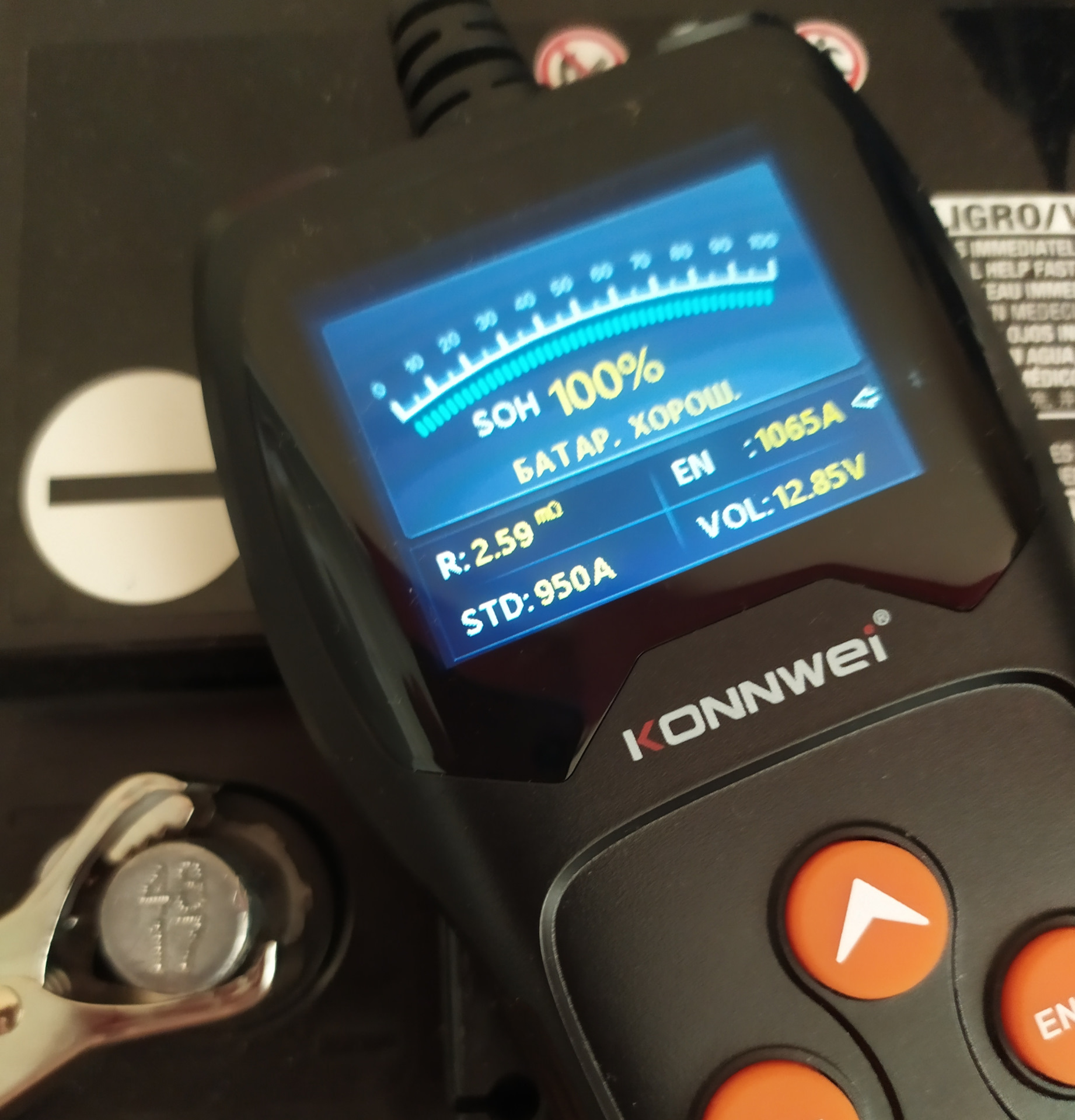

Поехал я Кириллу kirill-caprice на рынок, там его знакомый подключил новомодный прибор (тн электронная вилка) замеряет по внутреннему сопротивлению и замерил остаток тока и емкости.
Так и есть, судя по напряжению акб заряжен примерно на 70%
WTF?!, почему, в чем дело? неужеле за эти короткие поездки он не успевает заряжаться?! (овечаю да и потом расскажу почему!)
До этого я перелопатил кучу информации в интернете про agm акб, форумы и тд, кое что узнал и нашел даже пару схожих случаев.
После замера я сказал ему что я заряжал акб недавно, а точнее вчера и даже взял модную зарядку bosch C7 у друга Саши, ему спасибо, и уже через час акб был заряжен и встал в буферный режим!
То есть акб больше не хочет брать заряд! тут у меня закрались мысли о сульфатации, но за год этого не может быть. С рынка я поехал к одному хорошему аккумуляторщику САШЕ, находится он на авторынке Осовцы, обращайтесь, можете даже сказать от меня)))
он отключил все же клемы от автомобиля и повторно измерил похожим прибором емкость, все снова подтвердилось, заряжен на 70% Рассказал ему ситуацию. После мы разговорисились, я много чего узнал про аккумуляторы, производство и тд и тп в итоге он посоветовал зарядить ПРАВИЛЬНО АКБ тк аккумулятор просто недозаряжен. И вот это ключевой моент по зарядке акб.

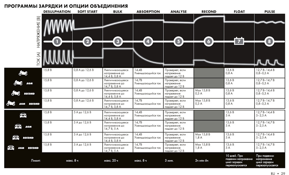

Условия и инструкция по зарядке
Перед зарядкой обязательно проверяем уровень электролита, если не хватает доливаем дистиллированной воды. В не обслуживаемый аккумулятор также можно добавить воду, вскрыть его будь то простой или АГМ, только в АГМ её нужно добавлять немного чтобы маты были влажные!
1) Температура АКБ должна быть +20 и более градусов по цельсии! (потому и акб не успевал достаточно заряжатся этой зимой, пока я еду короткие поездки да еще и слушаю музыку на стоянках) летом такого не было.
Хорошее наглядное видео как холодный Акб не берет заряд!
2) Заряжать нужно не быстро как делал я ранее (5-8ч) а почти сутки и именно теплым

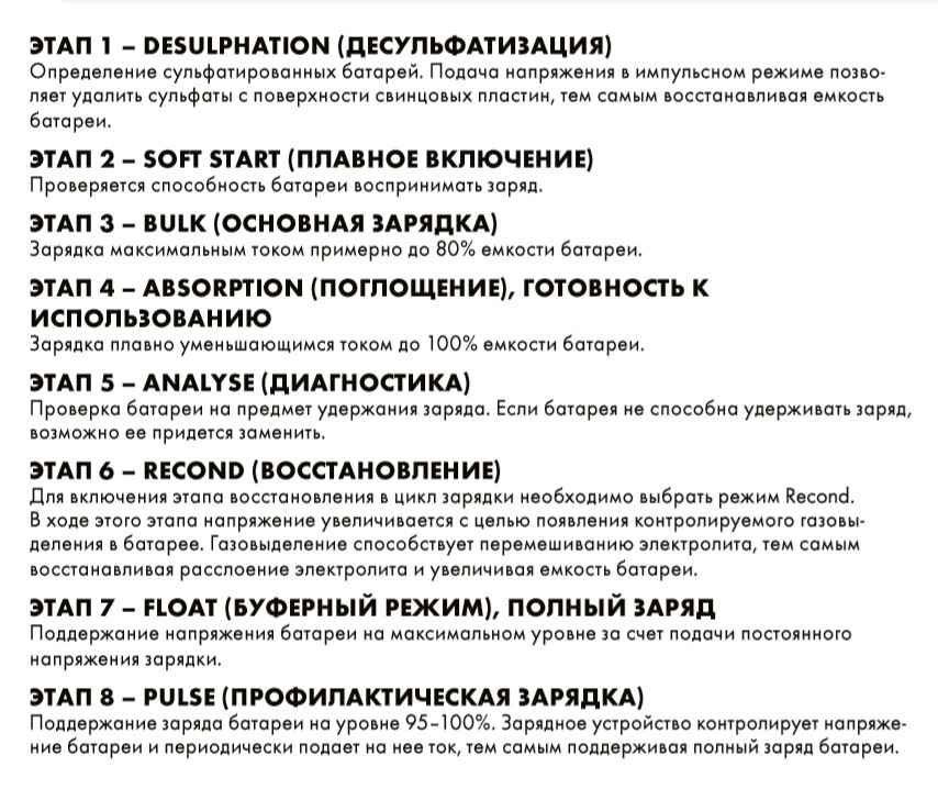

3) если у вас новомодная зарядка аля bosch c7 или стек 5,0 то в буфферном режиме акб нужно держать еще не менее 12ч, тк заряд подолжает идти и доходит до 95%! Это полная зарядка считается.

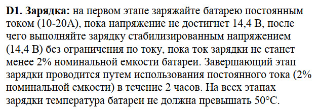

Вот инструкция по agm от exide exidetechnologies.ru/down…%20manual%20RUS%20web.pdf

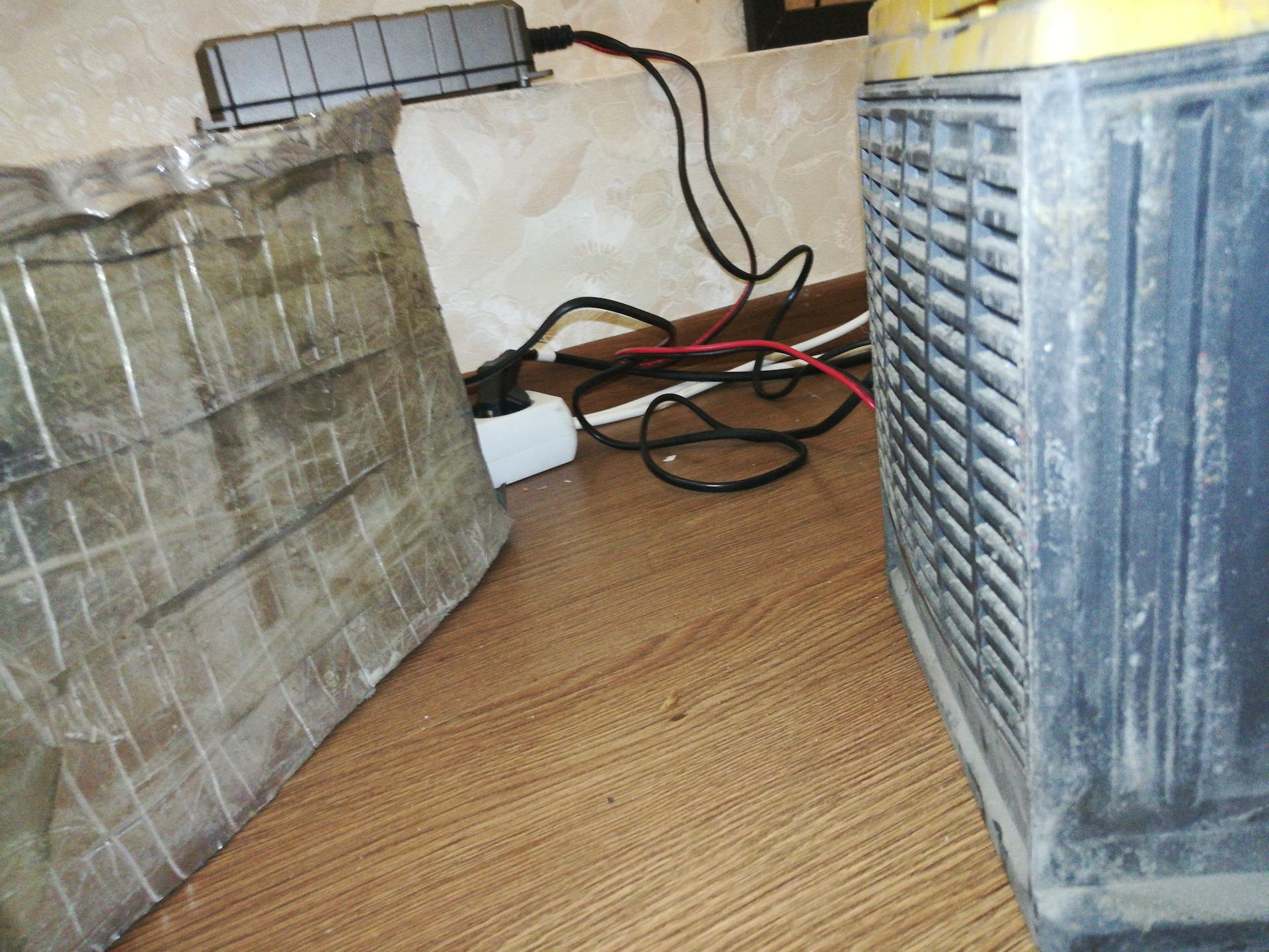

Итак, принес я акб домой.
Жена привет это agm акб ми он поживет у нас)
Принес домой на отогрев и зарядку
замерил напряжение после утренних поездок, да тут все гуд 12,6в
После нагрева я поставил на зарядку
Начал с 5А и напряжение не более 14,8!В, и спустя 5часов ток упал до 1А, за это время акб принял порядка 15-20Ач емкости!
Далее спустя еще 5часов ток упал до примерно 0,5А!
После Я сделал иммитацию буфферного режима умной зарядки, простыми словами снизил напряжение до 13,8В и оставил на ночь!
Утром ток зарядки составил 0,2А, это почти тоже самое что акб стоит на заведенном автомобиле если он заряжен (0,2-0,5А) то есть 10ч мы как бы ехали!
На данном этапе акб можно считать заряженным!

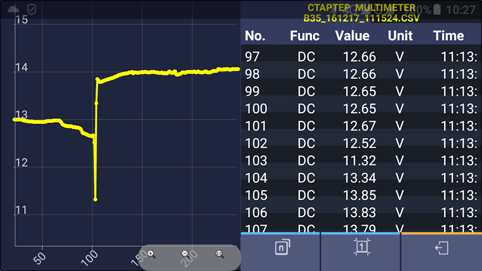

Ну и видео запуска, напряжение на клемах Акб после подзарядки
Падение почти такое же, что говорит о том что агм гораздо лучше крутит и так же хорошо как заряженный так и севший

«Поехал я Кириллу kirill-caprice на рынок, там его знакомый подключил новомодный прибор (тн электронная вилка) замеряет по внутреннему сопротивлению и замерил остаток тока и емкости».
А можно у знакомого узнать, какой тип акб он выбирает в приборе при проверке AGM батарей? WET, EFB, AGM?
Данным прибором новый AGM показывает лишь 80% SOH…

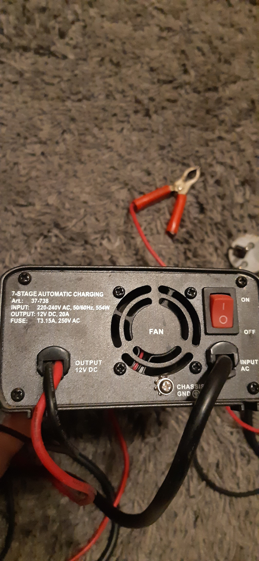

Блин, аккум тоже просит зарядку. Есть вот такой неплохой зарядник, но видимо под AGM он не годится :(
14.95 самое то для агм
Ставь не переживай
Ага, это хорошо, а то тут где то не раз проскакивало, что не более 14,8В…

На стэк который у меня сейчас есть режим recond который поднимает напряжение до 16в
Я его ставлю иногда

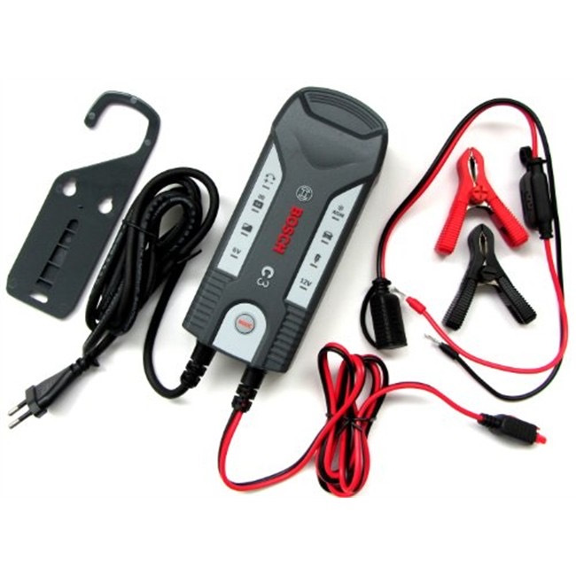

Спасибо. А сколько держать зарядное устройство Bosch C3 в так называемом буферном режиме? Как то можно понять что все — хватит.
Не зарядить им полностью
Я купил себе стэк 5.0 или нудно добивать ручным
Зарядка Bosch C3 прям совсем гавно? Ну хоть как то заряжает? Я пока заметил что он быстро переходит в буферный режим. Долго буферный держать?
Заряжает но как мне кажется рано уходит в буферный
Далее по бж есть сравнение с стэк
Чем дольше доказать в буфере тем больше Акб заражается ближе к 100%

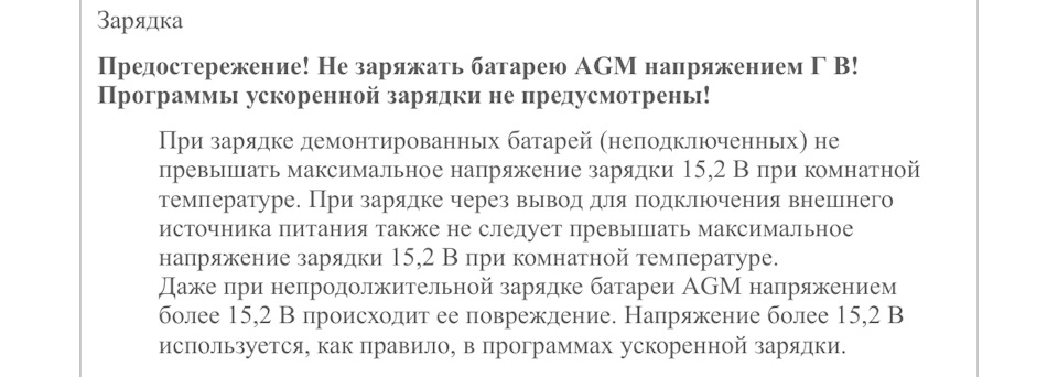

Почему то часто проскальзывает инфа о напряжении заряда вплоть до 14.8В.
При этом инструкция по эксплуатации от производителя батареи Exside даёт однозначную информацию — см.фото. Не стоит её нарушать, как мне кажется…
Добротный Кулон 715D имеет именно такой алгоритм заряда — в точности. Заряжаю снятым с авто, после того, как температура АКБ сравняется с комнатной при выставленных значениях напряжения 14,4В и током 1А. До тех пор, пока ток не станет равным или менее 0,1А. Долго, в зависимости от степени разряда… Может сутки, двое, трое… Это самый щадящий режим. И если позволяет время. Для ускорения процесса ставим, конечно, ток 0,1 от емкости батареи (как и рекомендует производитель батареи). И еще момент — действительно — показания зарядного устройства, напряжение, необходимо контролировать внешним вольтметром — бывает Кулон врём маленько. причем может показывать как больше реального напряжения (мой случай — получим небольшой не до заряд), так и меньше реального (получим перезаряд, что тоже не очень хорошо)
Почему вопрос думаю не ко мне)
Я не стесняюсь ставить напряжение 14.7 так как в бмв инструкции оно разрешено
нет-нет. это вообще не вопрос — просто констатация фактов. Мне посчиталось правильным при заряде АКБ, тем более вне авто, руководствоваться рекомендациями от изготовителя именно АКБ. И спасибо за ссылку на инструкцию от АКБ — вопрос я для себя считаю закрытым…

weter80
exidetechnologies.ru/советы-экспертов/uxod, -zaryadka-i-xranenie.html
Вот Советы ваших экспертов!
Читайте внимательно. Это режим ускоренной зарядки. И там запрещено повышать напряжение выше 15В потому что ток подается до 50% емкости :-) Вот и инструкция бмв запрещает ради безопасности автовладельца. Батарея может разогреться неслабо. И поэтому на глуборазряженных аккумах такой режим нельзя использовать: при токе до 50% емкости и напряжении выше 15В может случиться разогрев
В режиме зарядки D1 в течении 2 часов идет заряд током в 2% от емкости без ограничения напряжения.
Не пишите глупостей в моем бж и читайте внимательно сами инструкции
Там нет таких указаний!
Вы не предоставили ни одной строчки от производителя о 16в или без ограничения по напряжение ! — это вообще чушь несусветная
Он просто убьёт агм зарядкой такой так как он может высохнуть и емкость упадёт
Такой заряд не рекомендуется а вы как хотите)
Виктор с производителями общался, имеет огромный опыт и т.д. ;)
А все рекомендации… это не для специалистов.
Производитель и Виктор могут отменить химический процесс который?))
Фраза без ограничения напряжение имеет неоднозначность
У него на зарядке это 16в
А есть другие зарядки там можно и 20 И 30 поставить ! И что дальше?!
Скорее всего тут надо поставить ограниченный ток 2% и оставить напряжение как есть 14.4 и ждать пока ток упадёт
а не ставить 16в и сушить акум
Одним из важных этапов зарядки AGM — заряд повышенным напряжением (до 16В) током в 2% от емкости в течении 2 часов. Если аккумулятор в основном режиме заряда набрал основную часть емкости, то через минут 20-30 ток заряда упадет до 0,1-0,2 А, но следует продолжать заряд напряжением 16В. В конце этих 2 часов ток упадет почти до нуля, будет где-то 0,01-0,05 А
Агм запрещено заряжать током выше 15в
Во-первых ток не может быть "15в"
Во-вторых, если речь идет о напряжении — запрещено кем? Вами? :-) Тогда это не аргумент.
Производитель прямо указывает на необходимость в такой зарядке током в 2% от емкости в течении 2 часов и в зарядках типа СТЕК этот этап присутствует. Этот этап важен на самом деле для аккумулятора
Производителем
tis.bmwcats.com/doc1126564/
Перенапряжение вызовет повреждение акб
бмв не делает аккумуляторы. Их инструкция только для того, чтобы дурики себя не поубивали ускоренным зарядом. Аккумы для бмв делают сторонние производители. Вот их инструкциями и надо пользоваться.
D1. Зарядка
Я без вас знаю кто делает Акб для бмв
И где тут 16 в?
Вы тратите мое время!

Stealth86
Тоже последнее время мучаюсь вопросом правильности зарядки AGM. На одном форуме аккумуляторщиков нашел целую тему. Там говорится, что АГМ нельзя заряжать на протяжении длительного времени малыми токами. Это приводит к терморазгону и выкипанию воды. Только умные зарядки, которые заряжают по принципу "моргалки" подал ток 15сек., отключил на 15 сек. И так до достяжения 14,5В
На фото — алгоритмы зарядки АКБ, в том числе AGM
А вы привели алгоритм работы стека?
Именно так)
Уверены, что он так и работает?
А Вы имеете факты о том, что он так не работает и производитель нам 3.14здит? )))
)))а вы подбросьте осциллограф, особенно на последний этап зарядки, сильно удивитесь
А шо ж там такого на последнем этапе зарядки покажет осцилограф? Покажет, что СТЭК "недобивает" до полной зарядки или еще что-то страшнее? ) "Качели", например?)))
Что нет там импульсов на финише )) и идёт обычная постоянка
А их там и не должно быть. На графике на 8 этапе показаны не "импульсы". Это так называемые "качели" — включение ЗУ на подзаряд АКБ постоянным током, потом выключение и так снова и снова.
Полный заряд АКБ заканчивается 7-м этапом. А вот 8-й этап (последний зеленый индикатор справа на ЗУ) включается только если на АКБ, к которому подключено ЗУ, напряжение слегка упадет. ЗУ в это время встает на заряд, потом опять выключается и ждет падения напряжения и т.д. Вот поэтому и "качели" — гойдается туда-сюда, что я и наблюдал неоднократно. Поставил АКБ на зарядку СТЭКом, прихожу часов через 10-12 и вижу, что горят все зеленые индикаторы с 1-го по 7-й. Это значит, что АКБ прошла процесс зарядки с 1-го по 7-й этапы и она полностью заряжена. Клеммы ЗУ от АКБ не отключаю. Прихожу суток через 4-5 и вижу, что уже горит и последний индикатор (8 этап), значит включились "качели"

Вот фото вздутия
А я дальше в бж писал что это нормально для эксайд
я купил ещё один новый Дяде, он такой же вздутый
