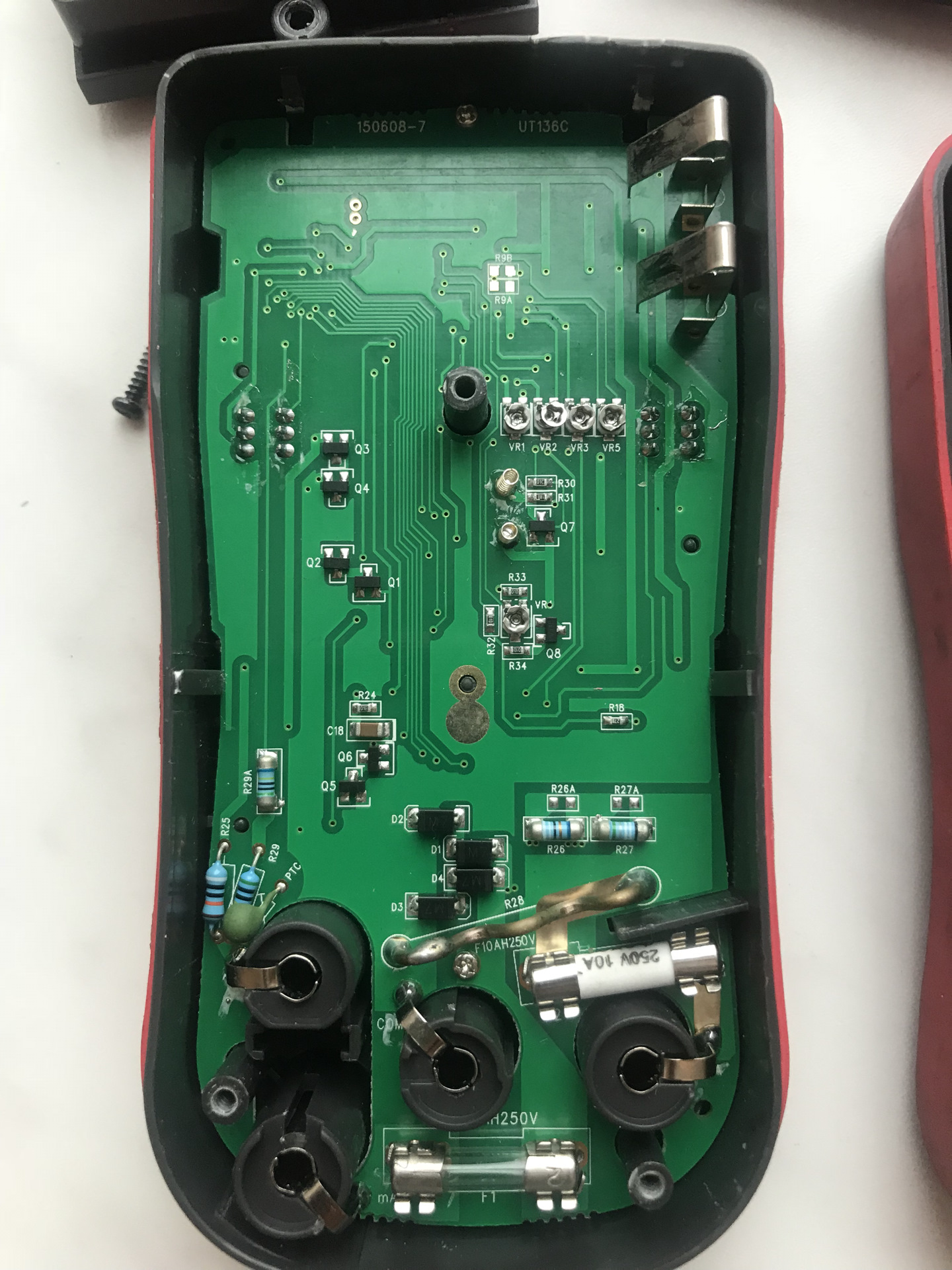

Решил поделиться находкой и покупкой на алике крокодилов для щупов тестера, удобно надеваются прямо на них. Ссылка в видео.
Так же мини обзор самого мультиметра unit-t UT136c, на видео оговорился, тестер на 10А, полный автомат по диапазонам, имеет защиту от неправильного подключения, рекомендую.

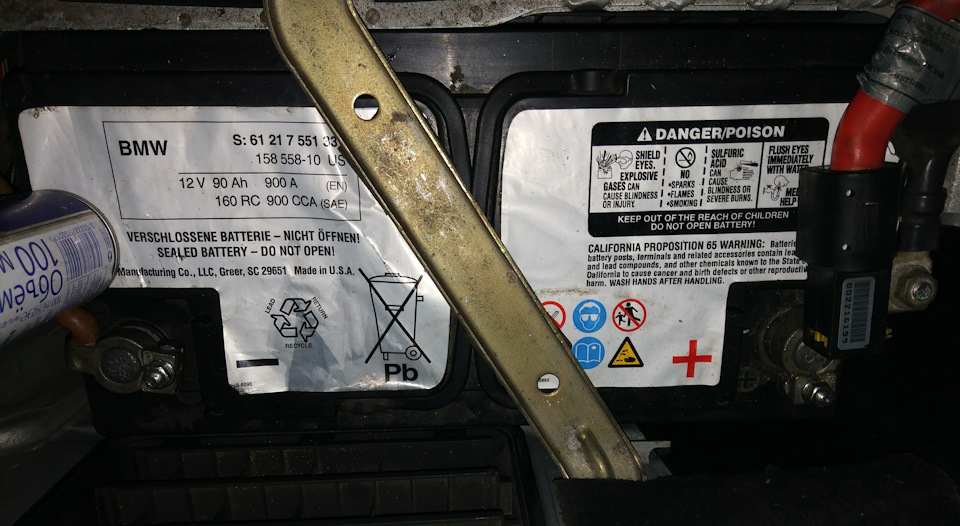

Как этот АКБ, нормальный?
Ну я же написал в начале что да)
мало прошло времени для отзыва по феншую
Как у меня гелевый оригинальеый. Дата производства 47 неделя 07 года. В мороз тяжело заводит и 9,6 вольт только показывает
Гелевых не было отригиналов только АГМ
Так ему уже 11 лет пора менять
Это какой АКБ?
Судя по току похож на кислотник
Номер весь не виден
Можно по нему узнать
