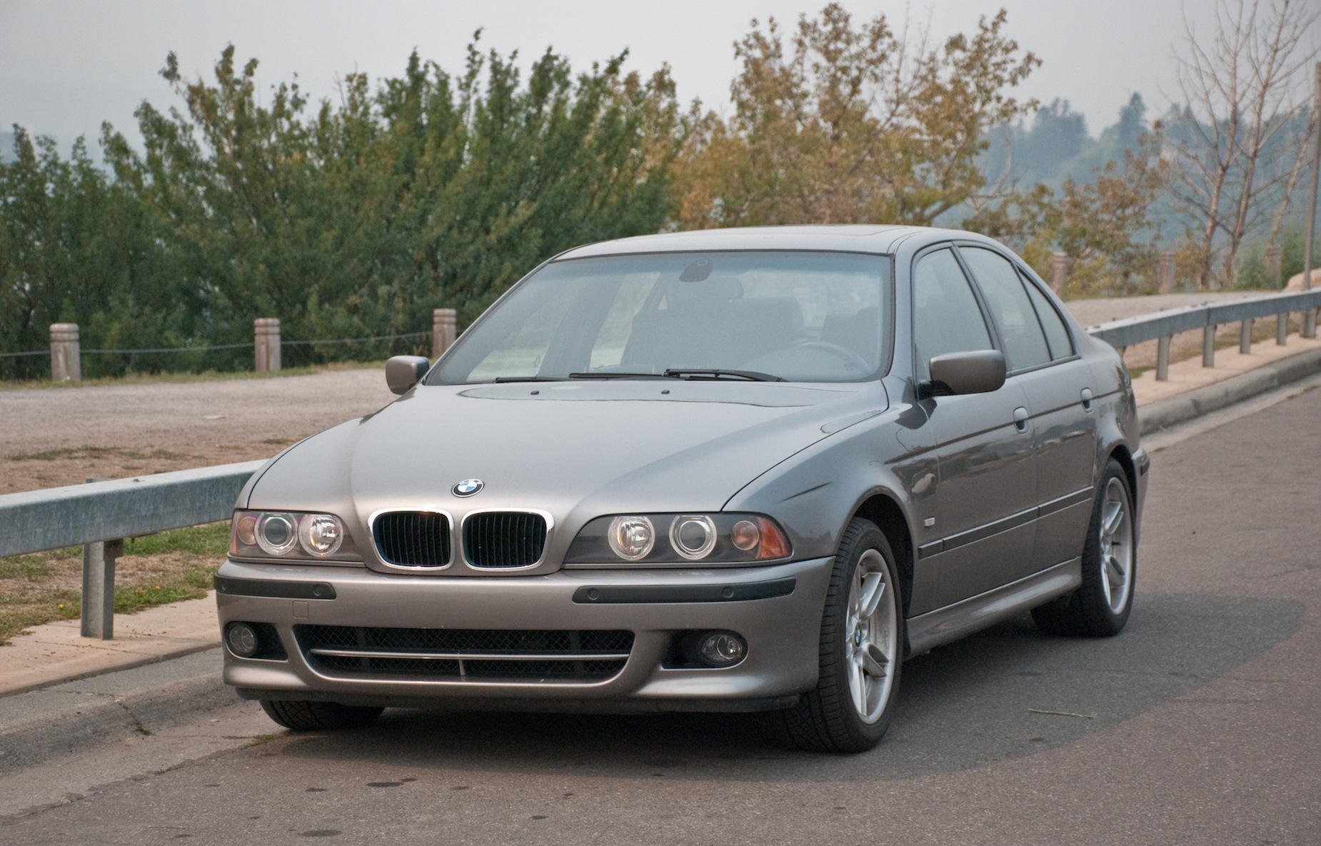

Буду честной: это не значит, что с машиной тишина да гладь. Есть косяк, который возник через какое-то время после переборки сцепления: периодически на ходу будто что-то гремит в сцеплении, особенно это явно проявляется в жаркую погоду и при длительных поездках. Поскольку природа его неясна, а для выяснения причин надо снова поднимать машину и разбирать корзину сцепления, пока решили ждать. Как говорится, хороший стук всегда наружу вылезет.

Греметь при работе сцепления может так же и маховик. Он там, скорее всего, двухмассовый и из-за сложности конструкции при сильном износе издает неприятные звуки.
Маховик как раз заменили на одномассовый.
Так может одномассовый как раз-таки и не справляется с функцией гашения колебаний двигателя при длительных нагрузках ?
Одномассовому нечем греметь. Плюс звук больше всего напоминает помирающий выжимной. На каком-то форуме здешнем читал жалобы на их качество в наборах Валео с одномассовым сцеплением. Звук затихает, когда выжимаешь (размыкаешь) сцепление. Может, и корзина, не знаю. В любом случае, когда созреем на подъемник, сдерну коробку еще раз для плотной ревизии.
Согласен, греметь нечем.
Cyrax
Корзину старую оставили или новую вместе с диском поставили? У меня в свое время похожая проблема была.
Корзина новая.
Тогда странно, обычно такое, когда корзину старую не правильно взводят или маховик двухмассовый умирает (но тут он обычный стоит).
Может, просто деталь в наборе для замены бракованная попалась.
