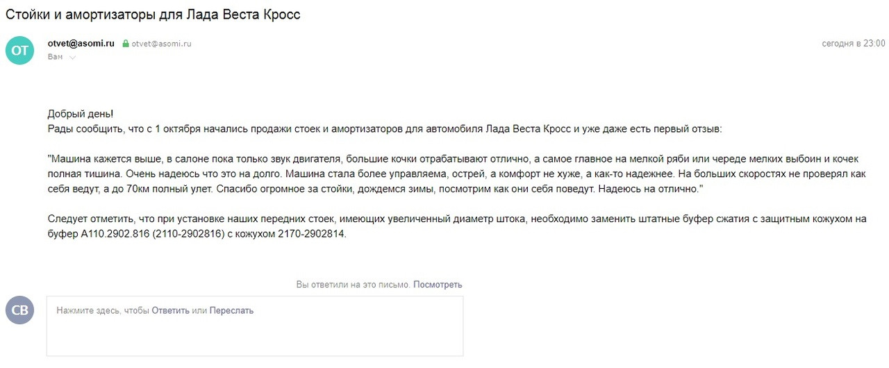

Для тех кто любит читать напишу буквами)
Стойки амортизаторов получились добротные, движение стало более комфортным и приятным.
Машина стала немного пожёстче, поэтому при движении по ухабам и ямам машина меньше раскачивается.
В целом как альтернатива штатным амортизаторам на мой взгляд отличная.
Про амортизаторы Асоми
