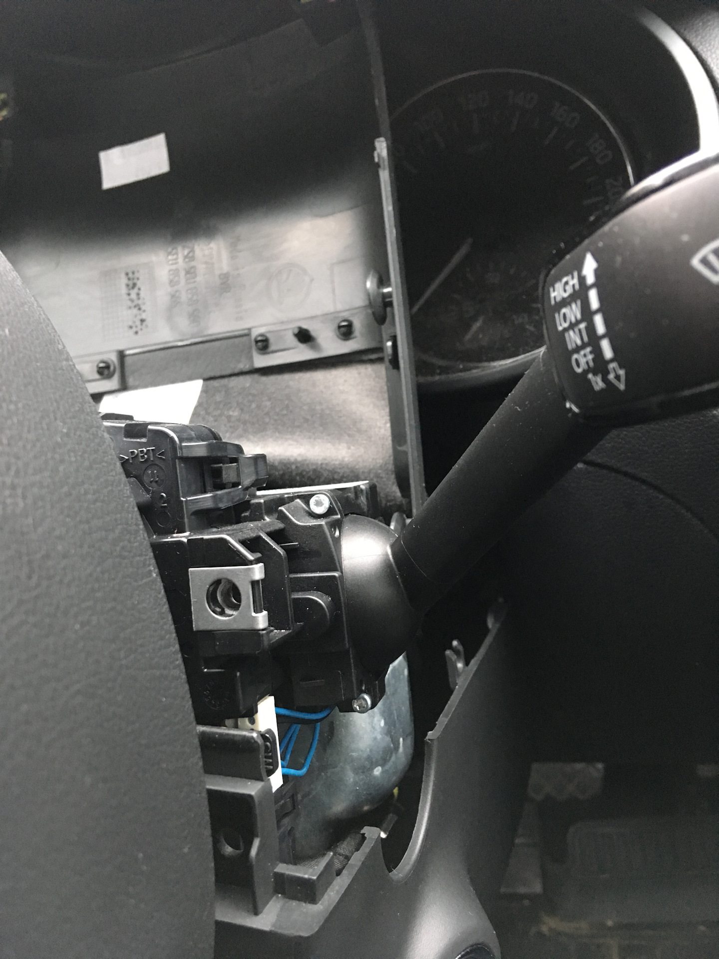

Рычаг "модернизировал" без снятия руля.
Нижний кожух рулевой колонки на 3 саморезах
Декоративное кольцо на 3х защелках
Выкрутить 2 самореза (торокс т8) крышки подрулевого рычага
Сверху и снизу отстегнуть защелки (стрелка)
Отстегнуть верхние защелки "улитки" чтоб образовалась щель между "улиткой"и "стрекозой"
Опустить рычаг вниз, нажать на рычаг в сторону рулевой колонки, провернуть немного против часовой и вытащить вправо.
Срезать 2 упора внутри белого корпуса рычажка (подрезал узким канцелярским ножом и выламывал ножницами, пластик хрупкий).
Сборка:
Контактный ползунок выставить в крайнее верхнее положение
Металлическую "качельку" сдвинуть максимально к ползунку
Подрулевой рычаг повернуть относительно своей оси немного против часовой, и в низ, вставить "на место", совместить внешний выступ белого корпуса рычага с ползунком и повернуть по часовой.
Защелкнуть крышку механизма подрулевого рычажка и проверить работу.
Собрать остальное в обратном порядке.

Привет. Подскажи плз. Срезал ограничитель, но вылезла проблема. После сборки-не работают дворники при переключении скорости т.е. вверх-вниз рычагом. При этом — омыватель стекла отрабатывает, и дворники чистят политое водой стекло.
Вот думаю, не попал той белой шпилькой в эту вертикальную качельку? Что могло ещё быть… Все делал на выключенном акб. Была у меня проблема-сама железная скоба выпала из второй качельки-горизонтальной, которая отвечает за омывайку. Разбирал все и вроде правильно установил…
не попал, стоит в одном из крайних положений, за полив отвечает другой бегунок (металлическая скоба), а когда поливаешь водой срабатывает от датчика дождя
Так эта белая шпилька, она прямо в середину бегунка должна войти?
Да
я так и думал.
Спасибо за совет, осталось понять, как проверить попал или нет, не включая зажигания…завтра разберу еще раз…а вся проблема в том, что я делал по твоей схеме, пытался — не разбирая. И у меня выпала эта железная кочерга…понял я это лишь после того, как плюнул и все разобрал.
Если уже разобрал, то совсем просто! «Защелкнуть крышку механизма подрулевого рычажка и проверить работу.» иначе при проверке выскакивает. А железка у меня тоже выпадала, вставляется без полного разбора
и еще…я блин забыл. До этих манипуляций был щелчек "от себя?" или он у меня появился после уже…вода камеры включается от себя давить надо? или просто отщелкнуть?
Нет, после как срезал появляется: один раз от себя — фиксированное положение, включает задний дворник (в нашем случае ничего не происходит), второй- подпружиненное положение, включает омывайку заднего стекла и камеры
ааа ясно, задний дворник, точно. спасибо большое ))
Не за что)
