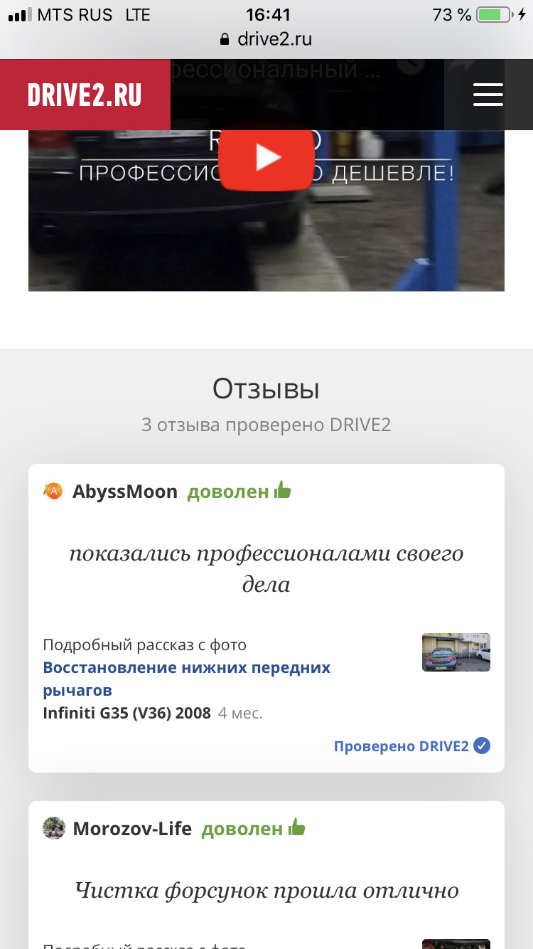

Около месяца назад обнаружил люфт в шаровых передних нижних рычагов. Думал какое-то время, что с этим делать, можно поменять рычаг в сборе, стоит, если хорошо поискать, около 8 тысяч рублей — номера 545011NA4B и 545001NA4B (правый \ левый).
Пораскинул мозгами, рычаги — около 16, снять и поставить новые — рубля 3, сход развал — 2, итогом выйдет около 20. В целом не сильно и дорого, но случайно наткнулся на компанию REMZO, они есть на драйве, работают давным давно, предложили восстановить шаровую по их ноу-хау технологии, а денег попросили в 4 раза меньше…
А почему бы и нет? Подумал я… даже если год проживут, считай затраты окупились. Решил к ним в гости приехать… Шаровые только только начали умирать, в остальном рычаги были как новые …
Осмотрели машину, поглядели подвеску, объяснили по ценам что и как…
Попросил так же их подварить стопорные кольца на переднем стабилизаторе, что бы стаб не убегал в бок))) Уже два раза его поправлял…
Оставил машину утром, в час дня было уже все готово, наблюдать к сожалению не мог, да и не показывают ребята процесс) Это их маленький секрет))) Обычно дают гарантию на работы, но на работы с моими рычагами гарантии дать не смогли, так как рычаги из алюминия.
Так как я приехал с драйва — дали скидочку 10%!
Выехал — ребята я вам скажу это совсем другая машина … в руль на кочках больше не отдаются вибрации, передок стал собран, ощущается более монолитная конструкция. Честно — даже не ожидал, управление стало чем-то походить на мою старую F30.
Остался очень доволен) Осталось проверить и выставить развал у знакомого мастера…
В целом контору могу рекомендовать, конечно покажет время, как эти щаровые будут жить, но пока я доволен…

В общем полгодика продержались…
Как шаровая, ещё держится?
После продажи авто в марте новый владелец загнал авто в сервис, ему сказали нужно менять
как именно шаровые ремонтировали заливали какой то шляпой или делали ремонт вкладышей?
Отказались рассказать, сказали — секрет фирмы.
думаю была замена шаровой в рычаге на новый
Если в общем они заливали какой то шляпой то это не на долго, а если с заменой вкладышей то надолго ! Штудировал эту тему . В ремзо звонил они сказали вам будем заливать !
Они говорили, что алюминевый рычаг это полный гемор, возможно их по другому и не сделаешь, так как металл очень мягкий.
Понятно, тут у каждого своя технология и инфа мне сказали что заливка полная шляпа и типа только для перепродажи, но видишь у тебя пока что ездит
