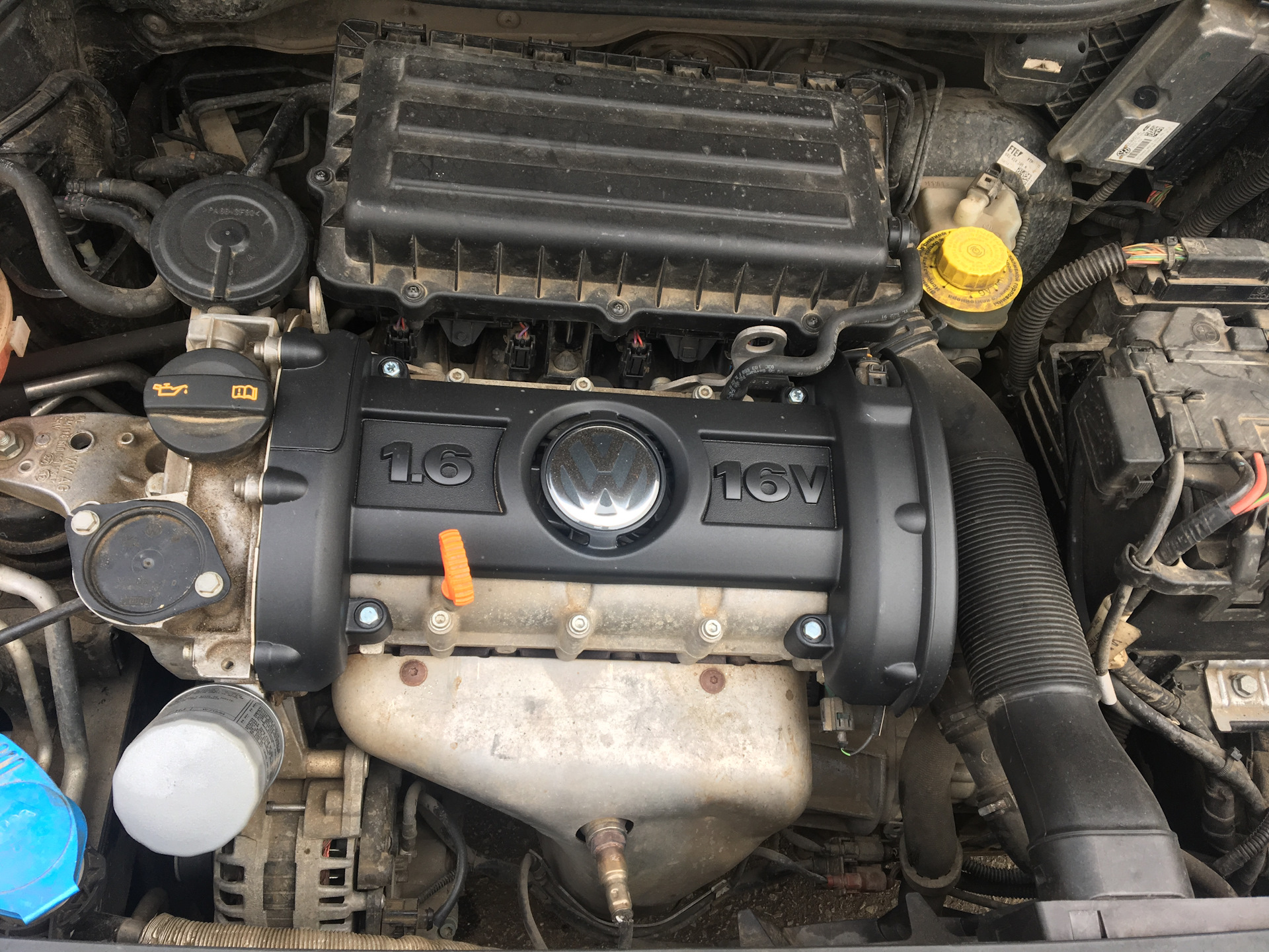

Всем привет! Когда покупал машину у пластиковой накладки двигателя была сломана одна клипса, но в принципе её было достаточно для удержания. Однако недавно решил проверить уровни всех технических жидкостей, открываю капот и на меня смотрят "голые" катушки зажигания… Вот так вот профукалась оригинальная крышка, её артикул VAG 03C103935C9B9, по всей видимости сдалась и вторая клипса. Ценник на этот оригинальный кожух совсем не демократичный и я приступил к поиску альтернатив.

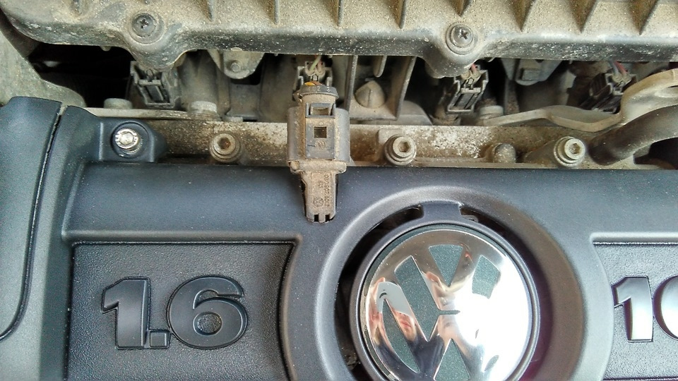

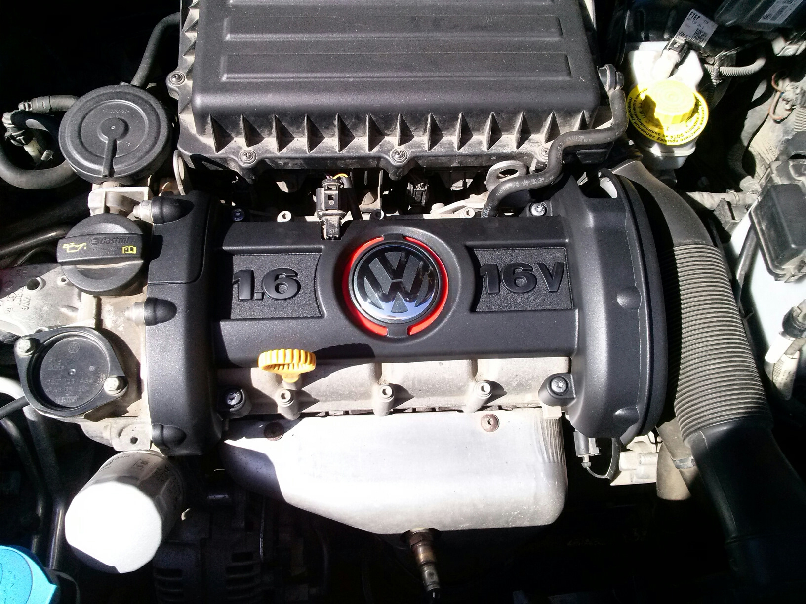

На драйве наткнулся на запись товарища 4u3ou и по номеру артикула нашел на алиэкспрессе любопытный вариант. Цена и способ крепления устроили, заказал, доставка около 7 дней до наших северных широт (отправка товара из РФ). Нигде про это не сказано, но крышка крепится на 4 болта M6 25 мм (в комплекте их нет). недостаток у этой крышки есть — это прорези вокруг шильдика "W", можно сколхозить припаиванием кусков пластмассы, чтобы на катушки не попадала влага и грязь. Будем думать

У меня так и сидит старая крышка вообще без защёлок. Сломались обе прошлой зимой. Пока не потерялась)
это, что называется, держится на честном слове :) Советую обмотать её проволкой хотя б, когда нибудь она таки отвалится и может оплавиться об экран коллектора или попасть на ролики с ремнем. Неприятная ситуация

У меня датчик фаз расположен по центру клапанной крышки. Думаю ваша крышка мне не подойдет((
Подойдет, просто надо будет маленько поработать ножом :) Посмотрите как вышел из положения товарищ 4u3ou
Для центра нашел красный тонкий пластик, вырезал чуть больше диаметра логотипа ВАГ и приклеил с обратной стороны на Момент-сверхпрочный. Сидит норма и выглядит вроде тоже, и пыль не летит. Смотри фото
