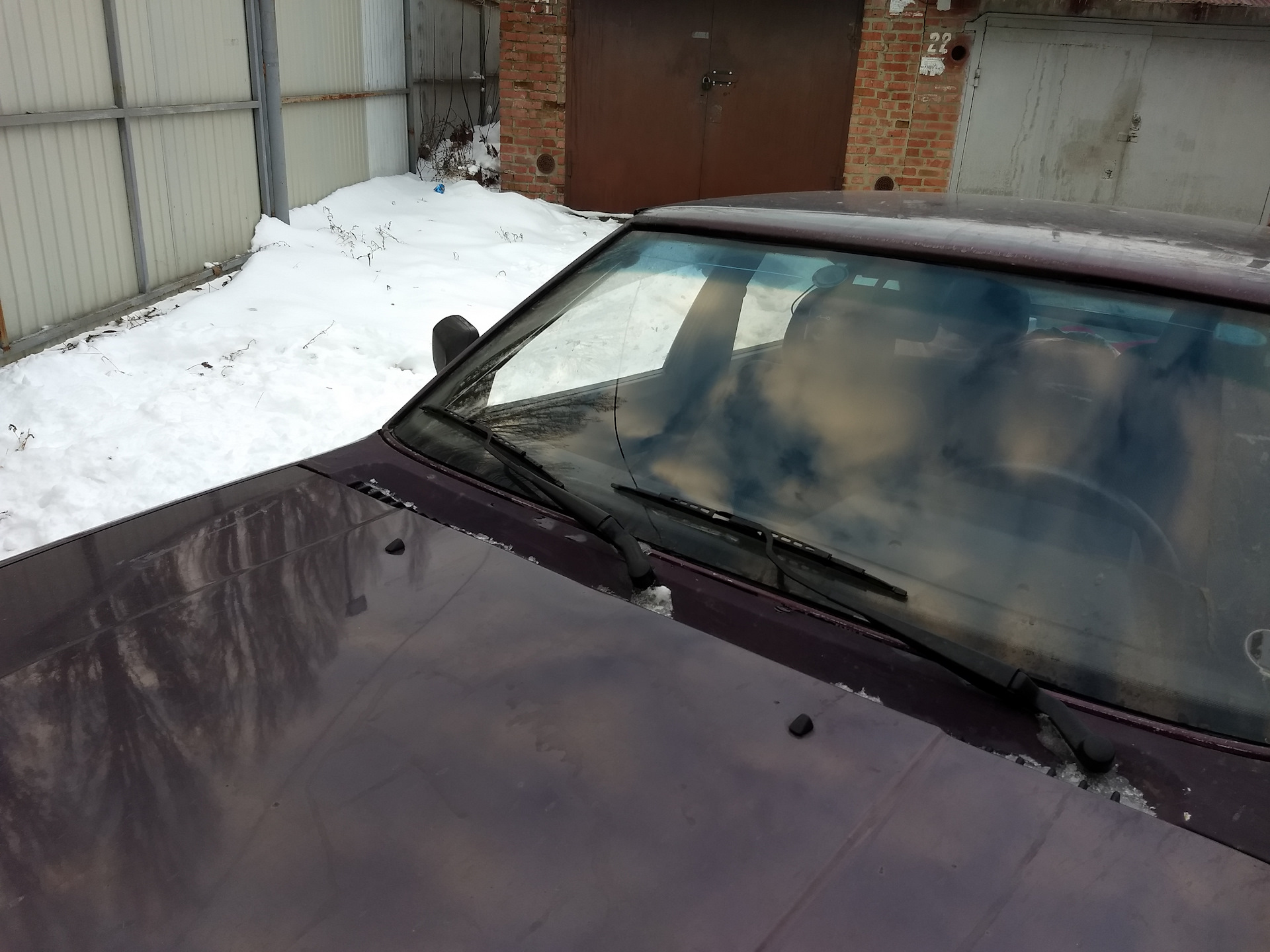

Всем привет!
Года берут свое и это коснулось и поводков дворников, пружины прослабли и вылезла коррозия. Ни кому не секрет, что с небольшими переделками подходят поводки с ваз 2110. Для подгонки потребуется немного согнуть краешек поводка. Поводки нужно брать оба правых (на десятке левый длинней правого).
Всем мир!

А форсунки на стекло омывайкой брызгают? Я когда решил примерить, так вся вода в дворник попадала, а не на стекло
С этим все в порядке.

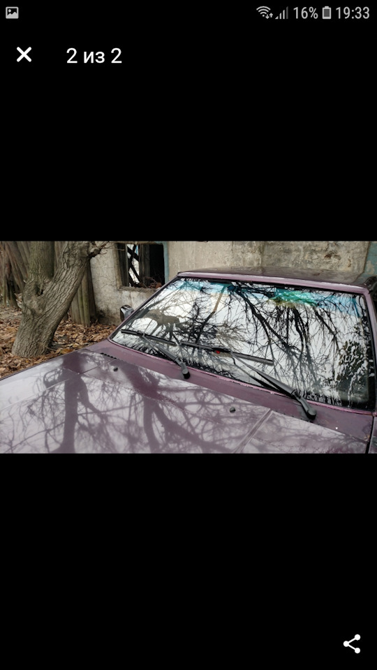

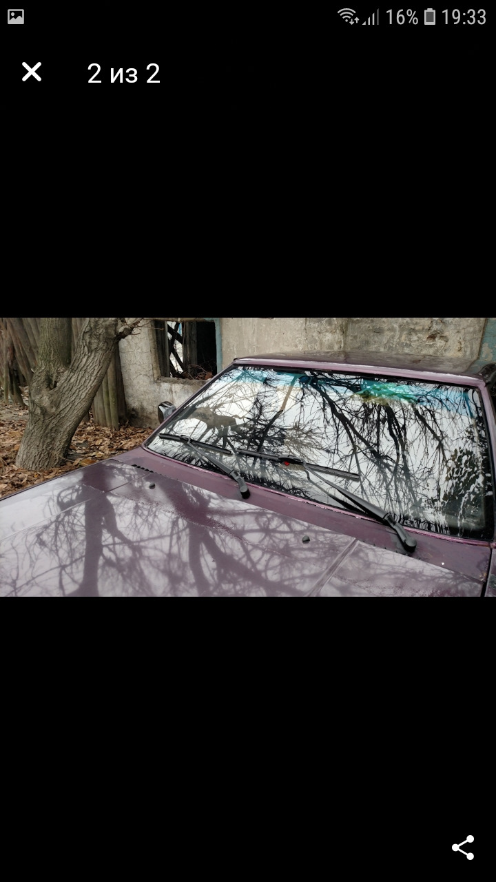

Как-то не то…
Пока так, а дальше видно будет.)
Зачем брать это уродливое Г? Ведь куда лучше выглядят от приоры, они даже по форме на родные похожи
У каждого свой вкус. Мне понравились эти.

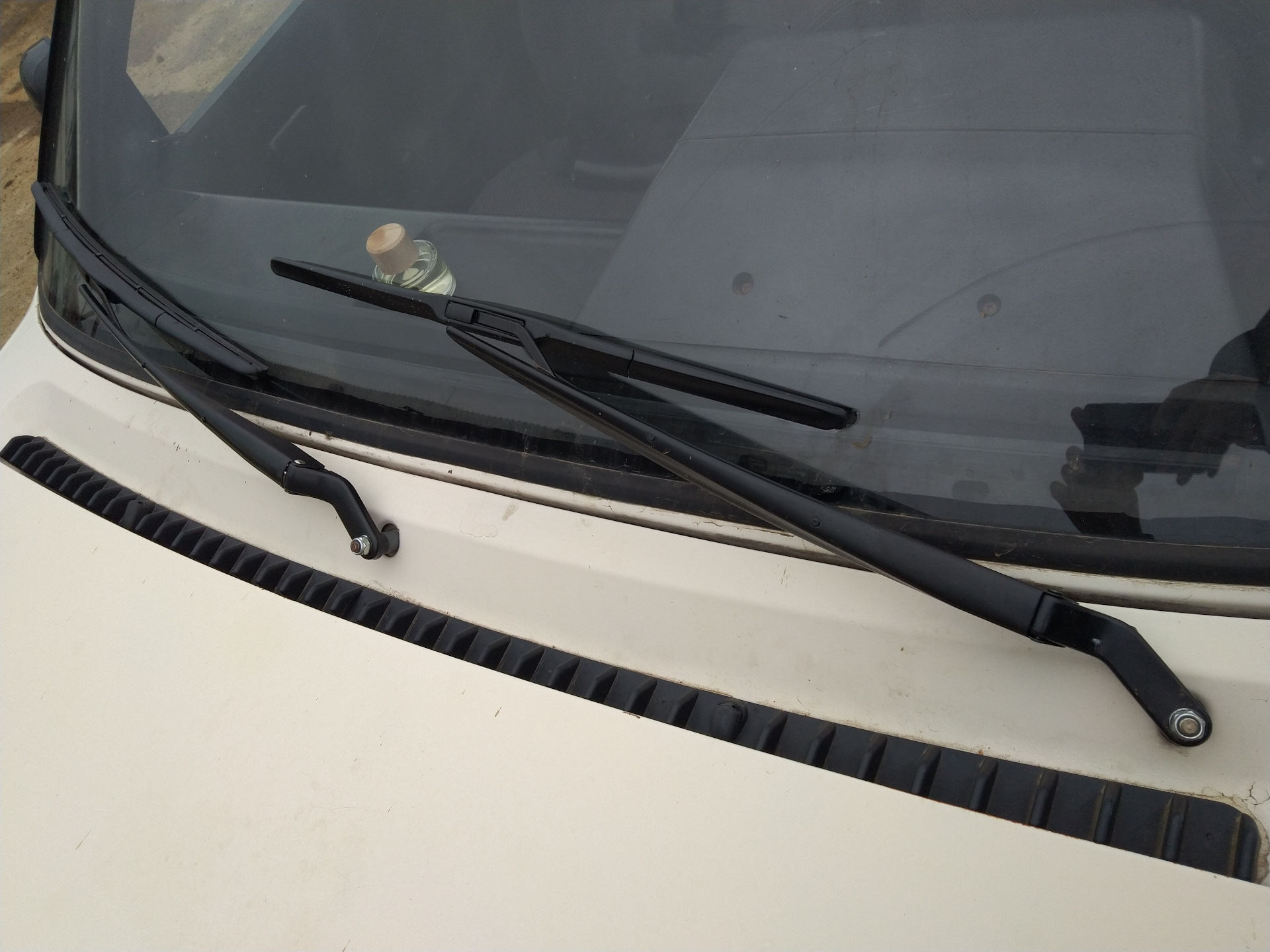

Есть фото с приоровскими?
у меня в БЖ
