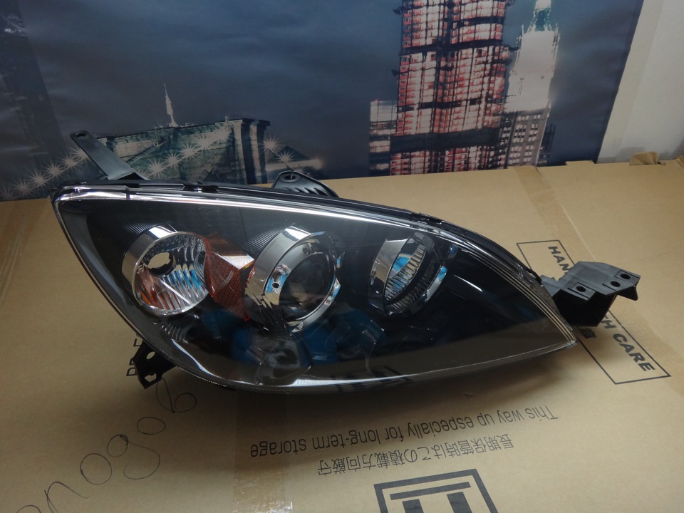

80) Фара передняя правая — BP9W-51-031E
81) Фара передняя левая — BP9W-51-041E

Вот немножко фоточек из всего "скромного" списочка
