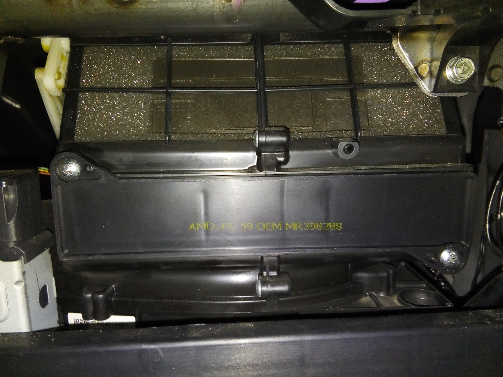

Начались холода и наступает пора более активного использования кондиционера.

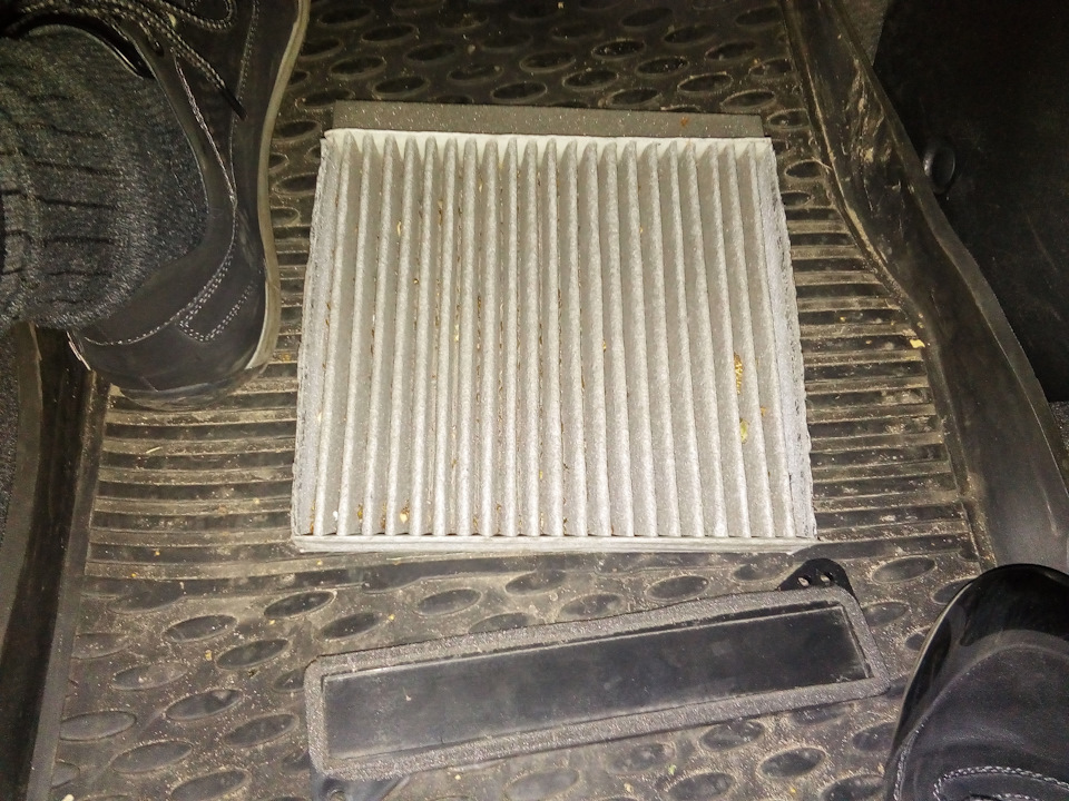

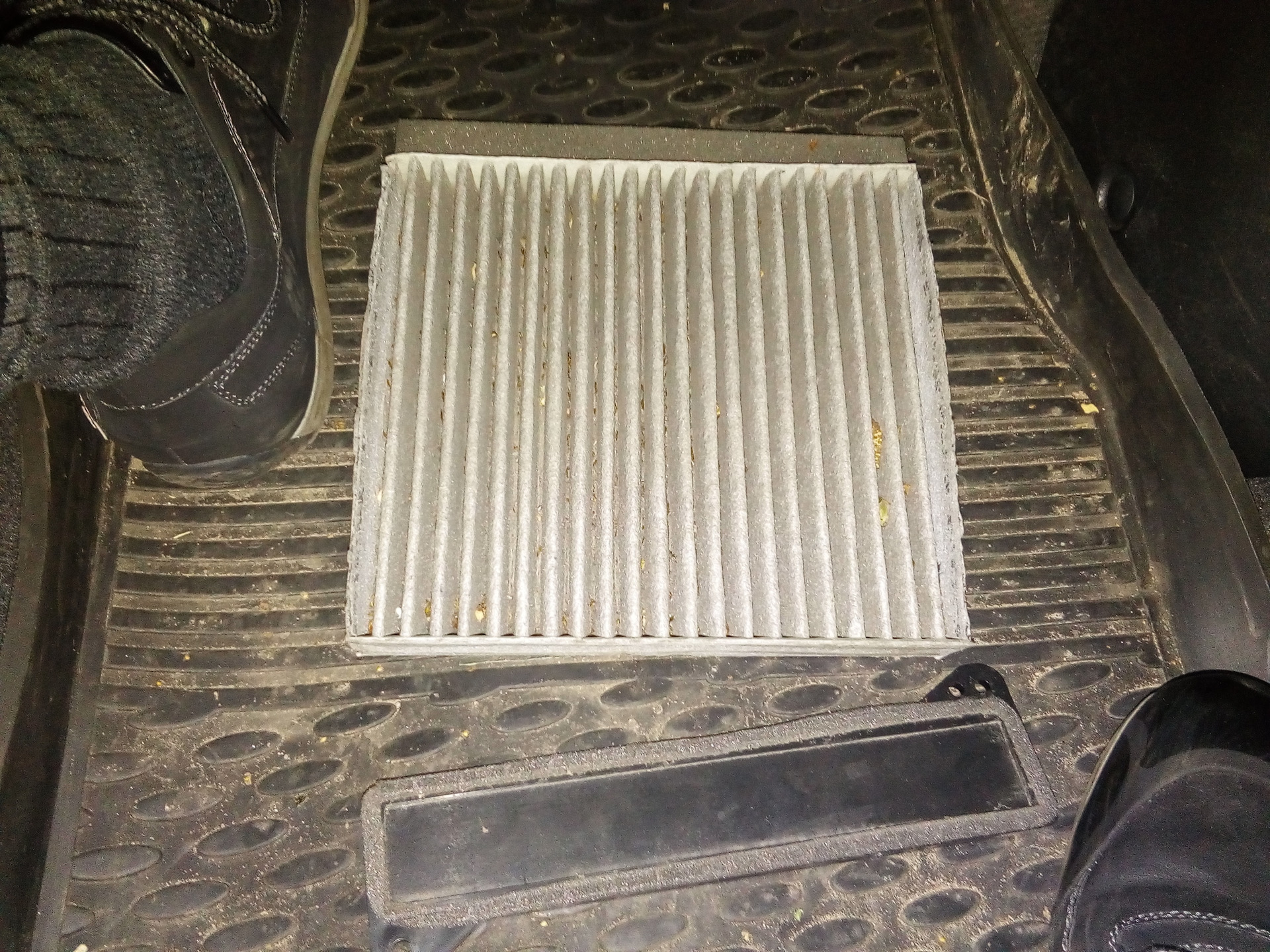

В связи с этим решил заменить салонный фильтр, т.к. когда он менялся последний раз одному Богу известно… я лишь в этом году проверял его на степень загрязнённости, немножко выбил из него грязь и поставил на место с мыслью, что надо бы заменить.
И вот наконец-то дошла очередь до него, ибо старый уже загадился и когда кондей дует тёплым воздухом запах как из пылесоса… кто сам занимается дома уборкой и вытряхивает пылесос, тот поймёт :D

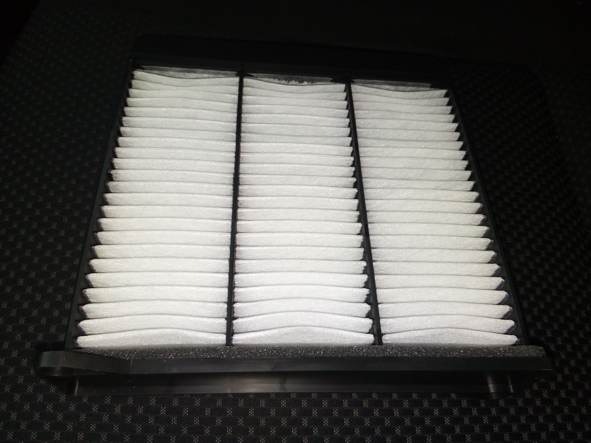

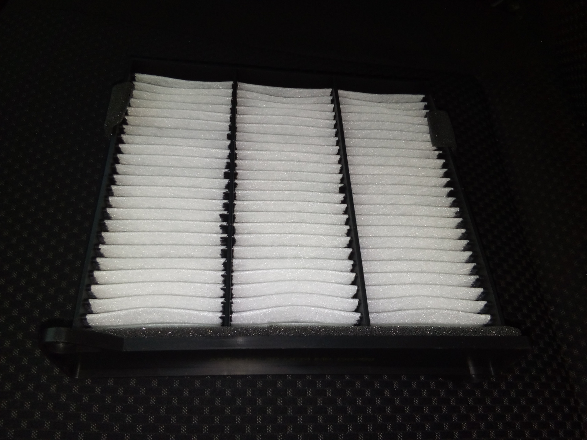

Долго не думал какой салонный фильтр выбрать, т.к. вовремя подвернулась рекомендация по не дорогому фильтру AMD CF59. На всякий случай посмотрел всякие разные от MANN FILTER, но цены там не маленькие, решил не тратиться.
Заказал на Exist.ru за 204 руб. спустя сутки забрал и поставил его.
Описывать процесс замены думаю нет смысла, всё слишком просто. Для тех кто совсем не в курсе, снимаете бордачок и за ним фильтр на двух винтиках.

Поставил себе этот фильтр и начали потеть стёкла при включении рециркуляции
Покупка фильтра за 200 рублей безсмысленна, с таким же успехом можно со старого выбить содержимое и натянуть марлечку. Такие фильтра кроме как мух, листьев и песка ничего не фильтруют.
А какой покупать есть смысл в таком случае? За 1500-2000?
денсо за 650, аналог оригинала.
Надо посмотреть. А еще варианты есть?
вариантов много это манн, кнехт, хенгст, в общем всё что не дешевле 600 руб. но я много сравнивал и терерь ставлю только Денсо ( это тот же оригинал только в два раза дешевле
Буду знать, спасибо за совет) Значит поменяю на Denso DCF300K.
он хоть и выглядит не очень ( без пластикового корпуса) но функцию свою выполняет на 100%

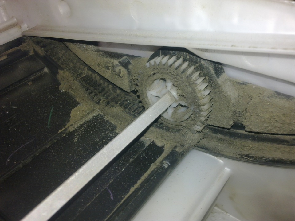

…не там экономим…когда трос начнет гнуться придёт осознание -лучше фильтр подороже…чем всю торпеду разбирать
Просветите
…когда фильтр менять будешь, посмотри сколько под ним будет мелодисперстной пыли …а её будет много, дабы дешовые фильтры её не задерживают…а она осаждается на шестернях тепло-холод…и потом трос гнется со всеми вытекающими… ;-))
Вот оно что… Спасибо за разъяснение) Признаться, не в курсе этого был вообще.
…ну дык всё знать не возможно…мы тут для того чтобы делится друг с другом опытом ;-))
