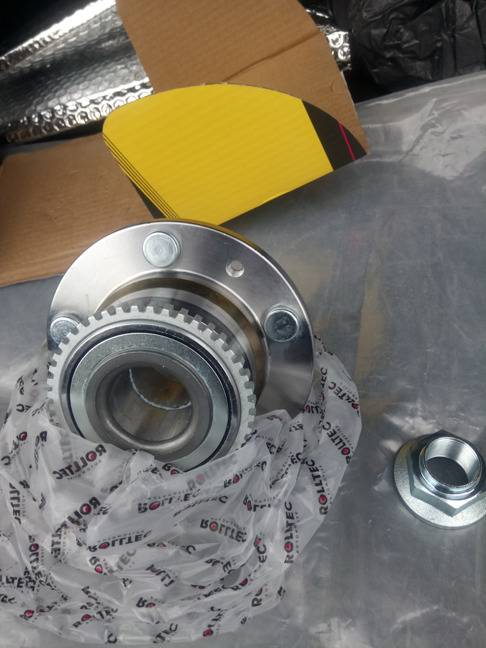

Всё как у многих, загудела задняя ступица (правда не сильно), решено её заменить. Хотел приобрести именитые аналоги (NTN, SKF, NSK, GKN-Spidan), НО ценник на них в тот момент был тоже неприличный, брать Китайскую "дешевку" не в моих правилах для своей "малышки".
Покурил форумы, почитал отзывы, ознакомился с сайтом, и принял решение купить и установить ступицу от Британского производителя "ROLLTEC", узко-специализирующуюся на изготовлении ремонтных комплектов подшипников колес и ШРУСов для легковых автомобилей и микроавтобусов.
В общем приобретена задняя ступица в сборе (в комплект входит гайка) ROLLTEC Арт. для заказа
3 — 1 807, 00 руб.. достаточно бюджетное решение, согласны?! Вскрытие показало качество исполнения достойное, смазки в подшипниках более чем достаточно, более того -это не упаковщик, название данного производителя выбито на самой ступице. Забегая вперед скажу, что на данной ступицы я проехал уже более 20 000 км. (просто данный пост о замене запоздалый))), пока всё отлично! Старая ступица уже очень сильно люфтила из-за выработки, шансов восстановить ее не было, поэтому она была отправлена в утиль. Оригинальная ступица (как и предполагалась производителя NTN- это видно на маркировке) прошла 196 000 км. Смотрите фото, всем мир!

что по итогу со ступицей?
У меня это британское говно и 10тыс не отходило.Ставил, знаю.Пока оригинал не поставил все ломалось.
Уже откатал на ней 20 тысяч км., пока всё норм… Посмотрим, если крякнет, отпишусь!
Это гравировка или принт? И есть ли дубляжи сей маркировки на остальных частях детали?
Это гравировка Сань! Но артикул на самой ступице дублируется другой…
DEMON31
Счастливчик, у меня на неоригиналах не получалось.Б/у оригинал год отходил, Rolltec 5мес.

Потому что на 99% к Британии эта какашка не имеет отношения точно также как Фебест к Германии. Ну, вы меня поняли)
Вот поэтому теперь я ставлю оригинал…пусть он и стоит 7тыс зато отходит наверно стока скока я не прокатаю)
А зачем оригинал, если есть NTN — тот же оригинал?
Ну я это имел ввиду, NTN и брал.
А почему за 7, если он стоит 4,5?
На GG да на GH пока дешевле не видел

По факту сделана в Китае, как и всё многое, что сейчас делают именитые производители. Стас, не знаю сколько отходит, но пока езжу и нареканий у меня лично нет… Если крякнет, сделаю негативный отзыв, чтобы кто-то не нарвался, а пока всё гуд!
Скажем так, учитывая что на коробке есть честная надпись, что продукт сделан в Китае, то возможно есть надежда на нормальное исполнение. Потому что обычно всякие лохотронщики типа Фебеста не указывают, где сделана запчасть.
Согласен! Я кстати специально затянул с этим постом, дабы не лишний раз не рекламировать гауно. Но спустя 20 тыс. км. всё же решился сделать отзыв…
