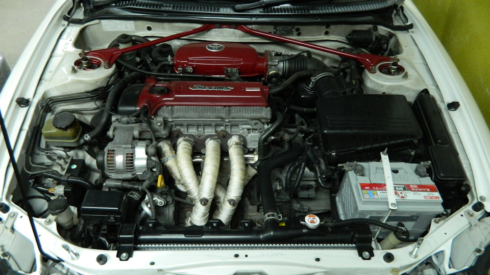

Переобул машину, запустил, выгнал ее из гаража и оставил прогреваться двигатель!
Не успев закрыть гараж, подошел к машине чтобы установить крепление АКБ.

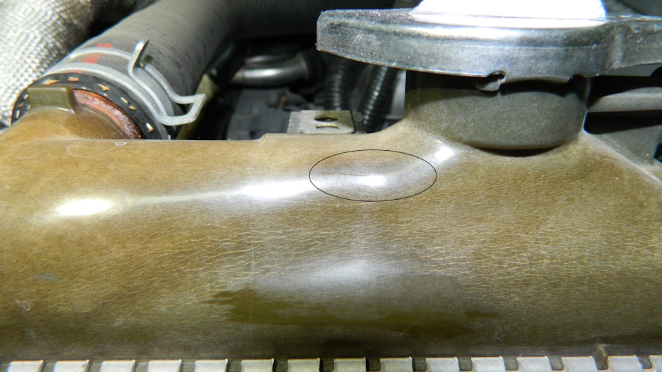

Открыв капот обнаружил что капот и радиатор весь в антифризе!(
В не понятках заглушил Селику.
Вытер весь вытекший антифриз, и с ново запустил мотор!
После 7-10мин ожидания антифриз начал брызжить жесткой струей из верхней ванны радиатора!(

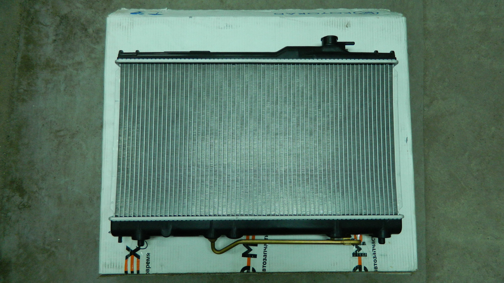

Кроме оригинала и бренда SAT не чего предложить магазины запчастей не могут!
Оригинал не потяну, а Китайчика брать не хочу!
Посмотрел что предлагают ребята с разбора (контрактных запчастей)
Подумал что контрактный радиатор это деньги на ветер!
Расстроившись начал искать AT радиатор.
Чисто случайно наткнулся на радиатор фирмы KOYORAD.
О бренде KOYORAD знаю не понаслышке!
Не думая сразу оформил заказ на него, так как ценник был на него очень сладкий.
Всего лишь 6500р и в единственном экземпляре!
На том же EBAY этот радиатор стоит на порядок дороже, а если с доставкой то вообще проще купить оригинальный радиатор TOYOTA.

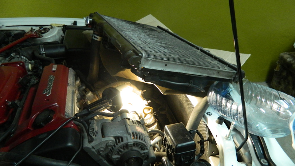

К яме не подобраться, домкрат высоко не задирает Селику.
Как то нужно слить антифриз, проливать его на пол не было не какого желания!
Вариантов не оказалась, кроме как вытянуть его на патрубках.
Открутили все что могло удерживать радиатор.
Отсоединили фишки.
Благо патрубки у Селики длинные, дают возможность вытащить радиатор на приличную высоту.

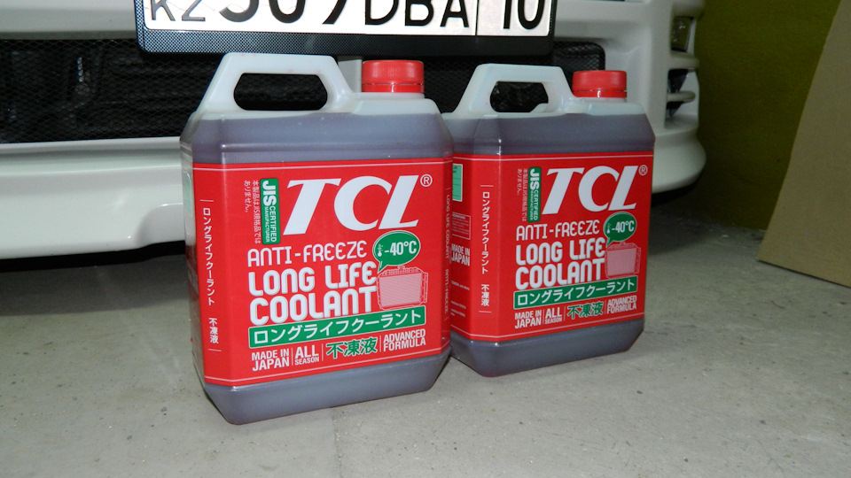

Открутив сливную пробку, нам удалось слить антифриз!
Слив происходил в два подхода, слив антифриза с основного радиатора, после, с патрубков!
Слитый антифриз на вид оказался чистым без отложений, после трех лет использования!
Еще раз убедился в качестве антифриза TCL
Далее отпустил хомуты, и сняли радиатор.
Переставил вентиляторы, предварительно помыв их.
Переставил датчик включения вентилятора.
Установил новый радиатор на место, закрутил кран, подсоединил патрубки, и заправил свежий антифриз!
Антифриз залил не изменно фирмы TCL
Новому радиатору новая крышка!
После всей сборки, запустил двигатель, дождался двух раз срабатывания вентилятора, заглушил, дал остыть, после не много долил антифриза!

Привет, как радиатор поживает?Взял себе тоже KOYORAD.
Привет!
А что может с ним быть?)
Оригинал есть оригинал🤷♂️
Не каких проблем!
Ну мало ли, себе на выходные буду ставить, интересуюсь, все таки ты на нем третий год, или…
Если радиатор оригинальный KOYORAD
Можешь быть спокойным, считай что ты поставил оригинал🤷♂️
Индонезия на коробке.Лучший отзыв, это отзыв владельца.Спасибо.
Пожалуйста🤝
Привет как радиатор? Живой еще?
Да, конечно! А что?
Себе хочу такой фирмы купить, собираю информацию
В качестве можешь даже не сомневаться!
Лучшая альтернатива оригинальному радиатору!
Ок спасибо
Пожалуйста!
Это болезнь целочек. Крышку менять раз в два года надо обязательно. Некоторые наращивают алюминиевый бачек с верху и ездят как ни в чем не бывало
Спасибо за совет! Замена не зависимо от пробега?
