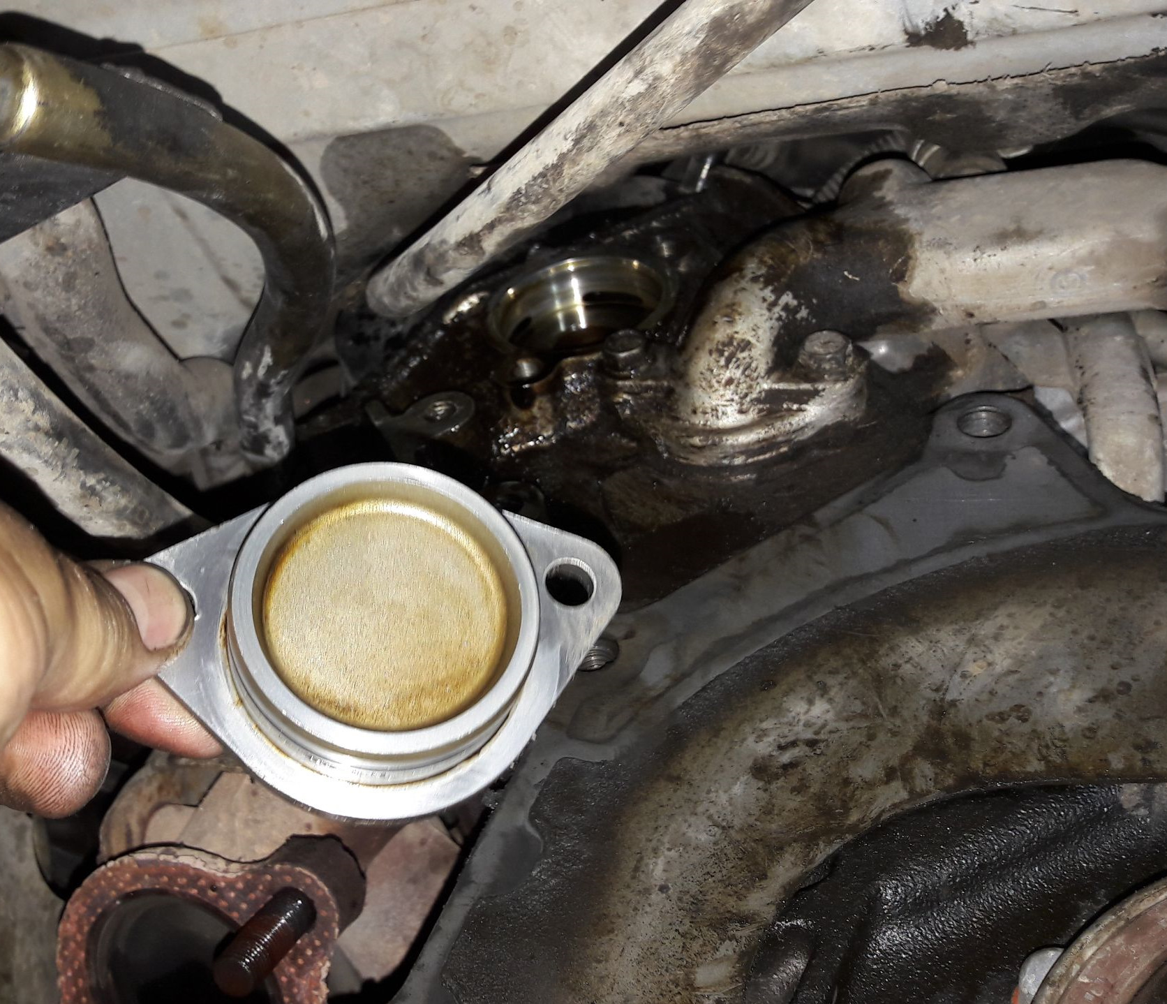

Так как времени было достаточно, машина стояла на яме у Сергея Поисковика (что бы я без него делал) то было принято решение покурить разные резиночки сальники к которым удобно подлезть без коробки. Но чтобы ее самую снять пришлось 4 часа убить на откручивание гайки выпускного колена, в итоге кое как болгаркой с маленьким диском повредив трубки.
Небольшой лайфхак на память. При снятии и установке коробки открутить ее от поперечной балки совсем сняв подушки, а саму балку не снимать до последнего при снятии и наоборот прикрутить балку как можно скорее при установке. Потому что так гораздо легче снимать оттягивая ее назад, потом ставить перекидывая за фланец и вакуумник, и потом уже женить с мотором. За время свапа снимал и ставил коробку четыре раза. Первые два раза на установку уходило по полтора часа вдвоем. Последние два раза ставил сам за то же самое время без особых нагрузок и нервов :)
После снятия видно все симптомы любимой болезни 72го мотора — слезы, слезы, слезы, везде сука слезы…
На фото конечно всего не видно, но знающие понимают. Были закуплены резинки, прокладки, сальники и заменены. Больше всего боюсь чтобы сальник коленвала прижился и не пришлось его менять снова, взял то NOK, качественный да вот пугают что многие по три раза меняют пока нормально не сделают :)))
