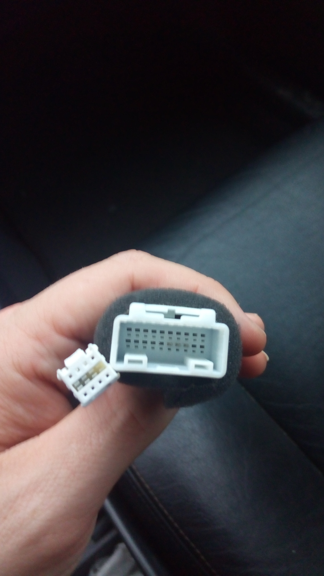

Не думал, что в Калининграде невозможно купить фм конвертер. Не учел, что необходим переходник для подключения мультируля. Пришлось эти вещи дозаказать из Владивостока.
Переходник рамку нашел в городе герое Иваново.
Когда покупал магнитолу продавец писал что в ней есть Bluetooth. Я на радостях приобрел микрофон тойота с кнопкой (нашел у человека из Абакана).

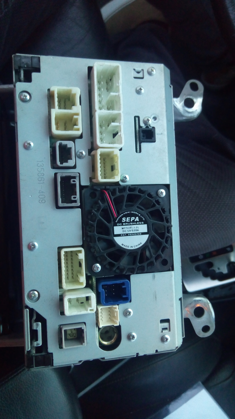

Установка не сложная, все как обычно, фишки в разъемы.
В итоге что получилось:
1. Радио работает гораздо хуже, шумит постоянно, плохо ловит волны. Не понимаю почему.
2. Китайский yatour, который у меня стоит и шикарно работал со штатной магнитолой отказался работать на новой. Думаю купить нормальный yatour но подойдет ли он, вот в чем вопрос.
3. Bluetooth не оказалось, микрофон можно использовать для голосовых команд, но я по японски не разговариваю. Микрофон не пригодился, зря потраченные деньги.

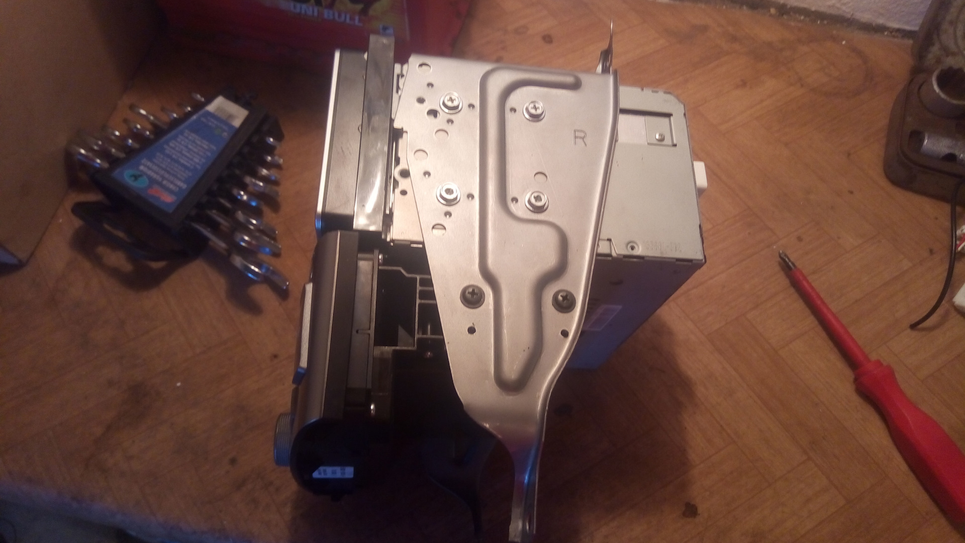

И может кто нибудь знает что за кнопка на последнем фото?

У меня такая же кнопка есть только на штатной магнитоле…тоже не знаю для чего.
коннитива…
Тилт все правильно. Нижимаешь на него и там есть регулирока наклона экрана.
Эта кнопка переключает приемник "головы" на частоту 1620 КГц АМ. В Японии на этой частоте развернута национальная сеть, и водители получают свежую информацию о пробках на съездах с шоссе, погодных катаклизмах, и прочих явлениях так или иначе влияющих на дорогу.
tilt значит регулировка угла наклона дисплея. Надо ее подержать более 1.5сек.
Судя по названию кнопки «Tilt», возможно она сбрасывает настройки на заводские. Точно знает только производитель. Да и метод «тыка» никто не отменял)

Все правильно понял. В твоей версии толку нет от него. NHDT-W60G (G) — блютуз
W59G то же есть блютуз
По идее буква G это блютуз
Эта кнопка в россии не работает. Обычный ятоур с ней работает шикарно!
Будем пробовать! Спасибо. А с микрофоном я действительно лоханулся или что то не правильно понимаю?
На W59G есть блютуз.надо на все циферки обращать внимание
