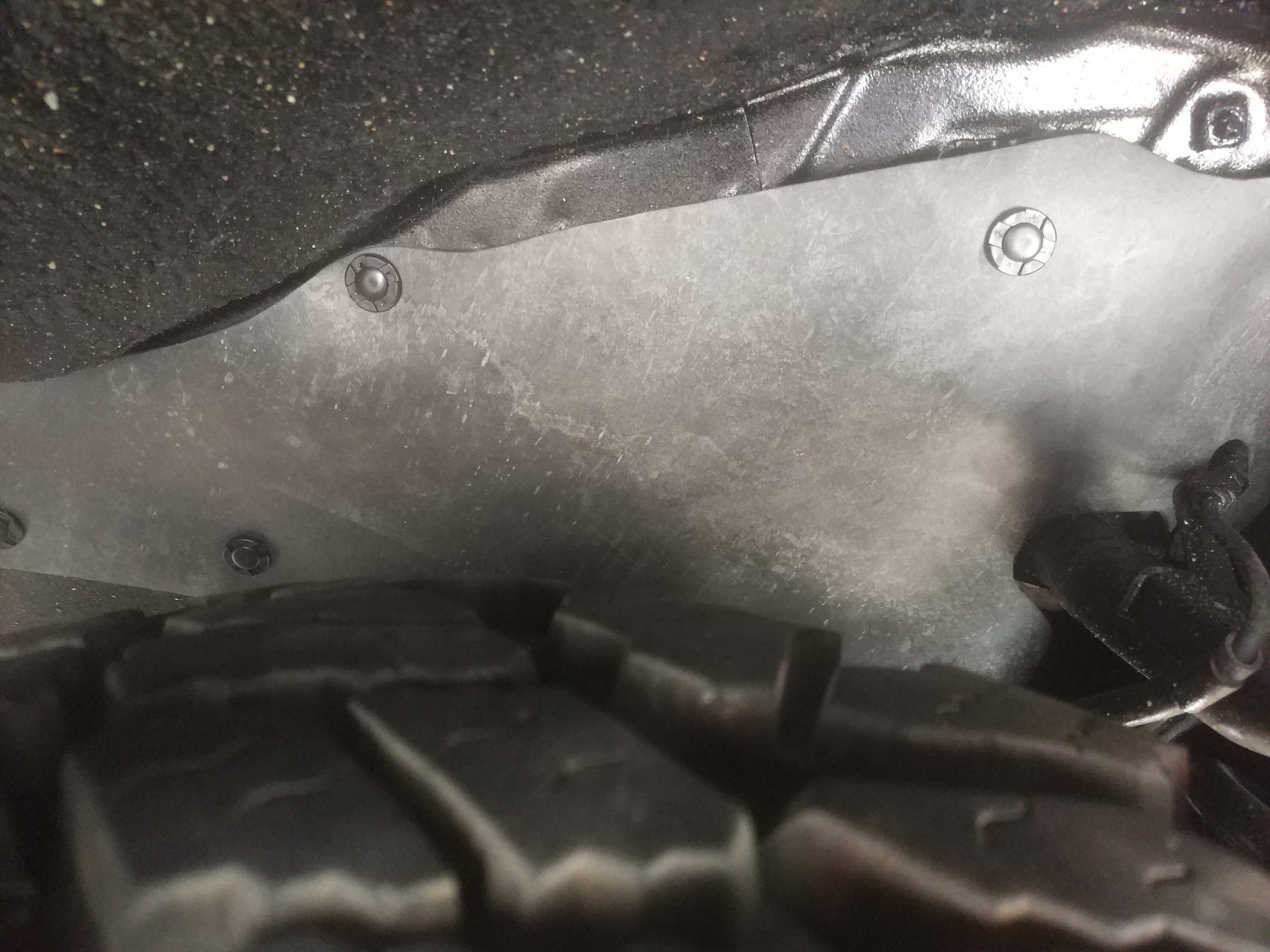

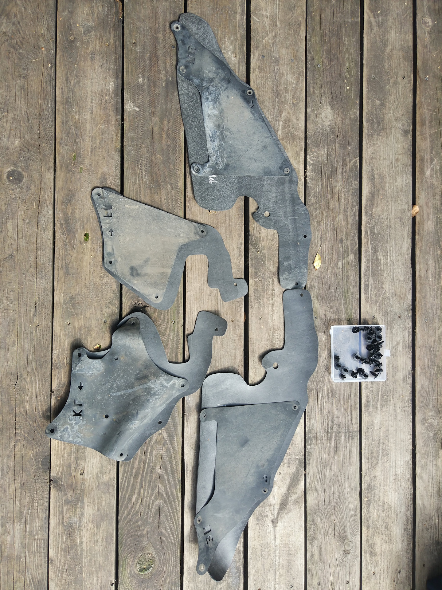

Писать про смену масла и фильтров не вижу смысла, процедура стандартная, а выбор расходников индивидуален, поэтому первой записью в бортжурнале сделаю, пожалуй, про доработку, которая, должна была быть в Бортжурнале предыдущей моей машины. Речь пойдет про пыльники моторного отсека.

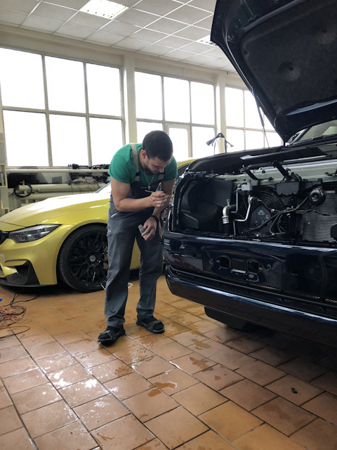

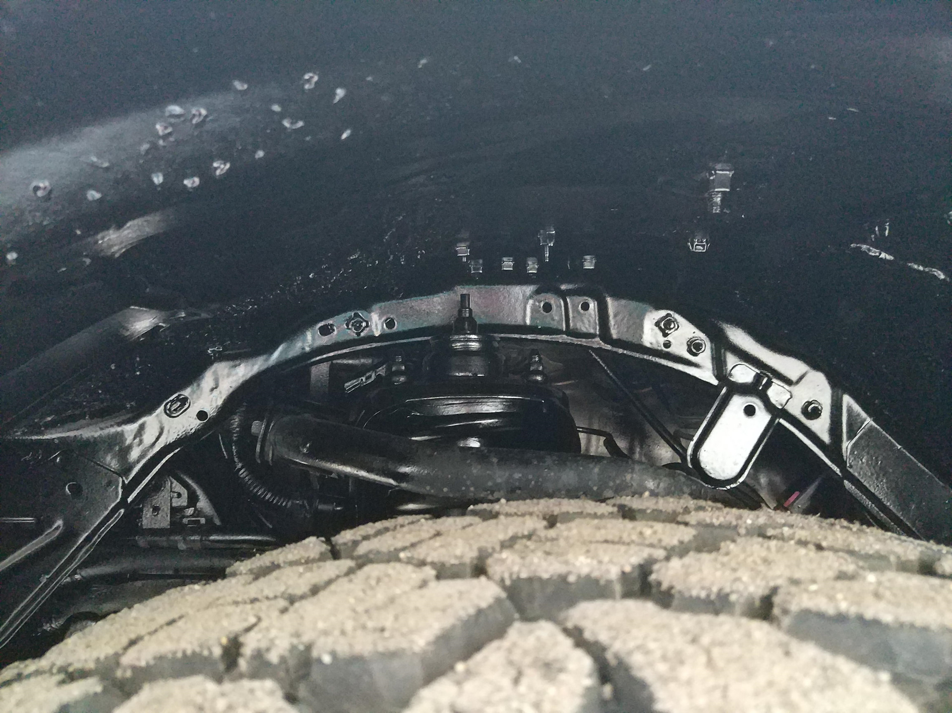

Давным-давно был сделан заказ, у одного известного человека на данном ресурсе, пыльников на прадо 120, планировал их поставить после антикора, но не успел, машину продал. После смены автомобиля списался с изготовителем пыльников, и мне было предложено поменять их на новые. В этот раз сильно затягивать не стал, сделал антикор

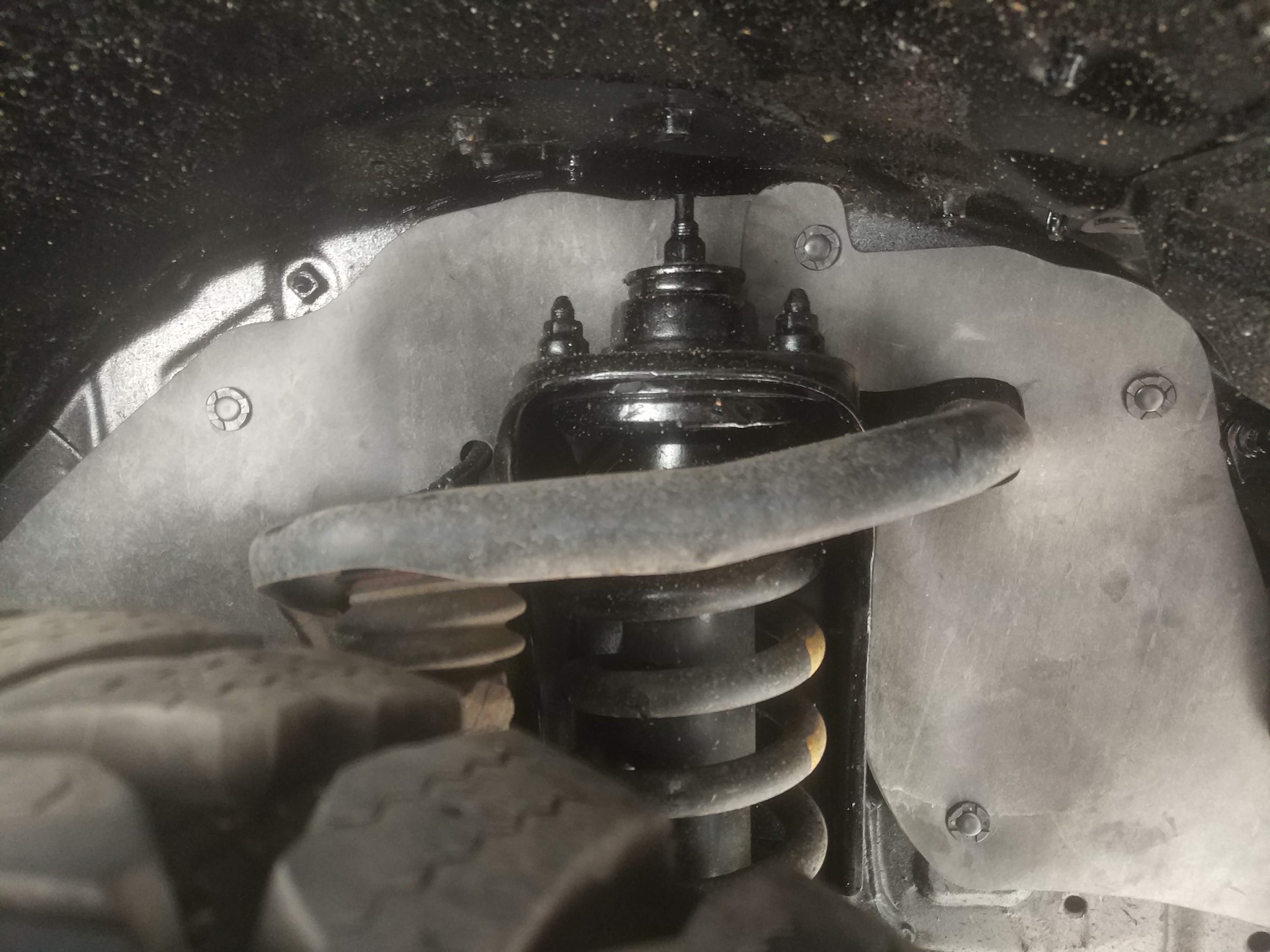

и после высыхания

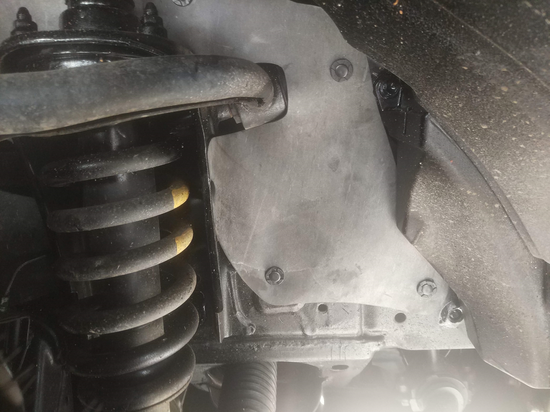

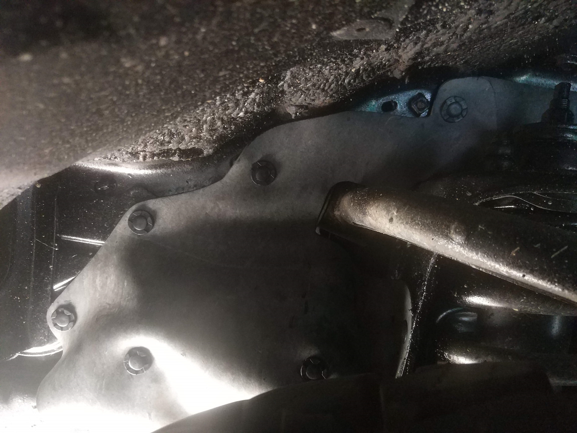

через две недели установил. Все встало идеально!

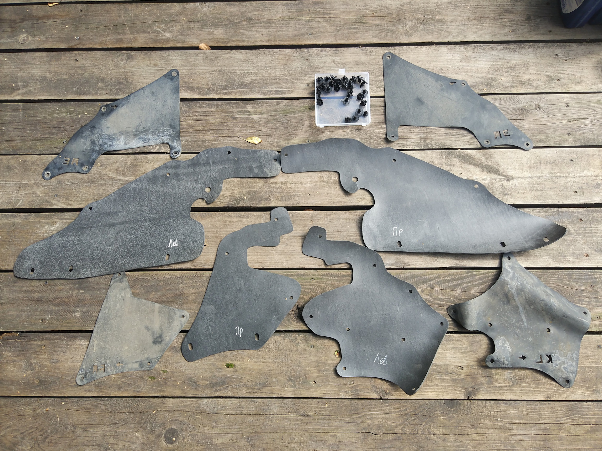

Все клипсы в комплекте! Разницу в размерах можно наглядно посмотреть на фото.
Материал эластичный, чуть толще оригинала. Сколько прослужат и как себя покажут – будем наблюдать!

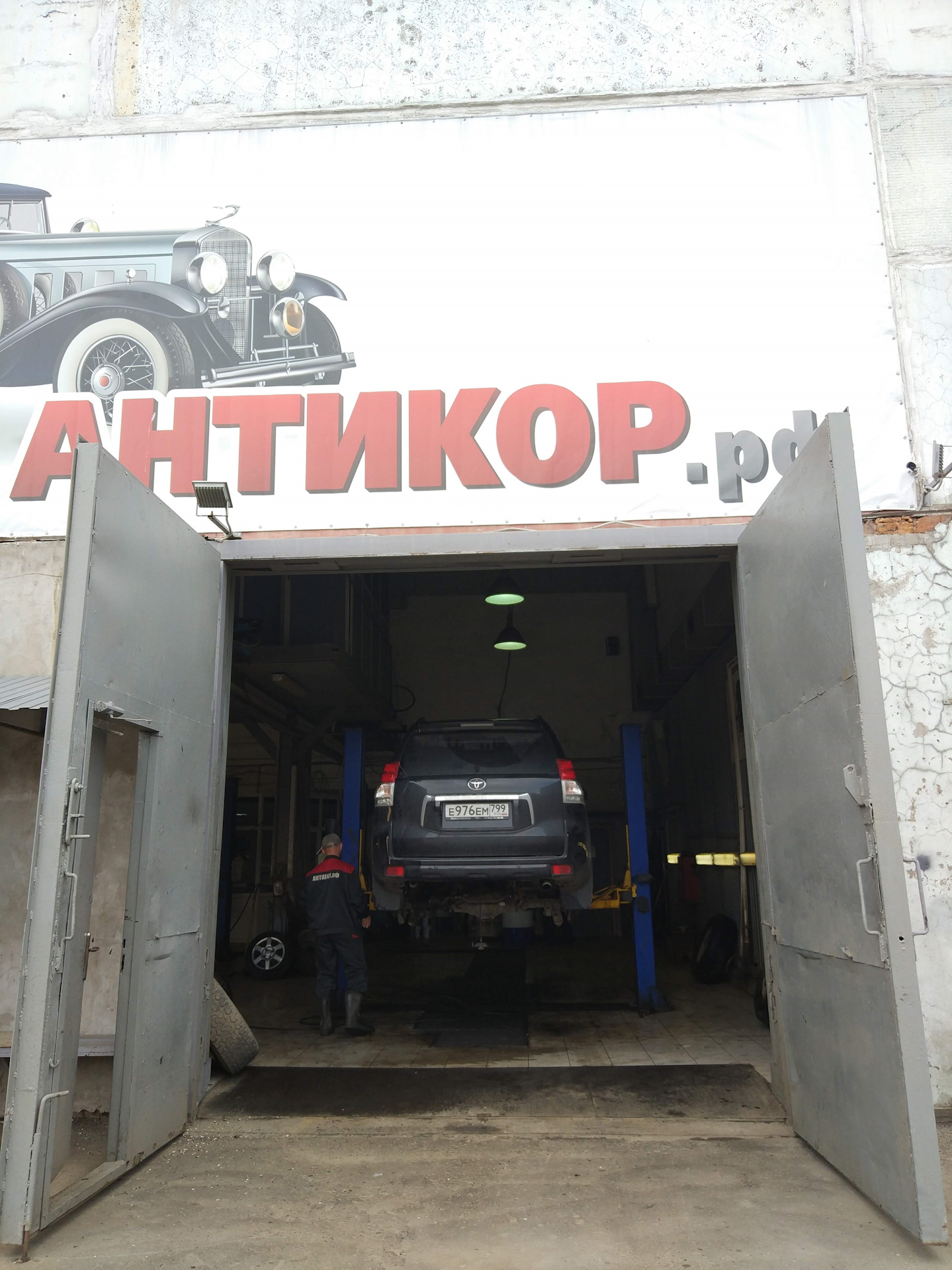

Пыльники толковые. Антикор РФ шайка вредителей. Из под их псевдоантикора коррозия лезет уже на второй год и делает это более успешно, чем на проветриваемом металле. Личный опыт от новой машины, которая ни одного дождя не видела перед визитом к ним. Могу предоставить красочные фото. Сомневаться в их компетенции стал ещё на начальном этапе, когда отгонял их мойщика, чтобы не мочил идеально чистую и сухую раму. Он не мог понять, как так, всегда мочит рамы, а тут нельзя) Если машине несколько лет, то посмотрите, как они собираются мыть раму изнутри, поинтересуйтесь заранее и в случае ответа наподобие: "Мы Керхером во все отверстия попшикаем, что вымоется, то вымоется, раму все равно не промыть до конца, только грязь гонять туда-сюда", уезжайте сразу! Сантехническая насадка для промывки труб быстро и очень качественно моет раму полностью, апробировано лично. Кому это делать лень, тот просто хочет получить ваши деньги и выполнить работу, влекущую за собой ущерб автомобилю!
Понаблюдаю. Антикор сделан, через год на осмотр, посмотрим что из этого вышло. А насадкой для керхера пользуюсь сам регулярно.
