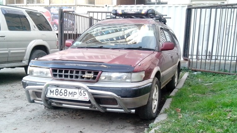

После непродолжительного владения машиной выявленные недостатки разной степени тяжести, восновном не отражающиеся на работе машины. Как говорил Наполеон "Желай невозможного- получишь максимум"
Посему перечисляю все найденные неполадки:
— заменил акумулятор — 3800 рублей
— купил габариты (те что есть частично выцвели а жена хочет красоты) — 800 рублей
— починил два из трех дверных замка (разрядился аккумулятор и я не мог попасть в машину — целая эпопея получилась.) — 0 рублей
— купил ветровики — 600 рублей
— починил крепления на панелях отделяющие багажник (не знаю как правильно называются) — 0 рублей
1. требующие немедленного устранения:
— двигатель троит и жрет бензин как потерпевший (диагностика показала что вероятнее всего забиты две форсунки)
— при движении близко к скорости 60 км\ч начинается вибрация, вой начинается раньше (проверили кардан, две крестовины умерли, нашел где их перепресовывают)
2. требующие внимания
— не работает лампочка низкого уровня топлива
— не работает подсветка части приборной доски
— не работает штатный прикуриватель
— водительское сиденье не складывается (был ремонт, просто заварили)
— переключение скоростей не уверенное (возможно износились синхронизаторы)
— заднее левая дверь -не работает свеклоподъемник, внешняя ручка сломана
— имеются места на кузове где машинка начала ржаветь (ну как то править нужно, иначе сгниет прямо у меня на руках)
— передний бампер и оставшаяся защита двигателя держится на веревочках и честном слове (защиту буду ставить из метала)
— отсутствует или частично разрушены пластиковые детали в подкапотном пространстве (не то чтобы влияло на работу, но неприятно, найду на барахолке.
— отсутствует ремень на кондиционер
Пока все, по мере исправления буду отписывать что получилось и сколько стоит

-Кхм, акб в норме был)
— не напрягало))
— набор тяг покупателю отдавал, сам не успел поставить (снимал их еще самый первый владелец на Сахалине) я был третьим владельцем…то же боялся момента когда АКБ сядет)))
— передний брату кто-то сломал…задний я нечайно)))
— а что с полкой? Вроде целая была)
— ну тут обсуждали
— с карданом все отлично было…время не щадит
— лампа работала…может перегорела
— готовьтесь снимать, если не привыкните…мне одного раза хватило с тросиком.
— зато есть лучше штатного ))
— да пришлось…когда нашел сразу денег не было…а потом не мог дозвониться. Могу ориентиры географические скинуть, где можно попробовать найти кариб тот…телефона нет.
— замечал такой, но в случае если на пониженные передачи достаточно шустро переходить…в спокойном режиме все ок
— ручки это болезнь…могу предложить железный рецепт, как с правой задней дверью. Дело скорее в косе, поскольку до замены оно работало…но не работали передние.
— порог левый дырдочка была…и крыло начинало цвет менять по арке
— веревочкой подкрылок правый только крепил))) на скорости 80+ срывало его
— коробка предов от брата еще досталась в таком виде)))
— снимал я … когда искал шум…это когда ролик ГРМ после 14 тысяч зашумел.
Ну а вообще покупателю все рассказывал) Надеюсь, что не будет сильно подводить…
от "покупателя" дверные тяги мне не достались, спрошу когда буду отдавать ему его неиспользованную страховку.
Из запчастей — тяги, ручку водительской двери новую и реле генератора новое.
ручку водительской двери "промежуточный покупатель" поставил но тягу не подсоединил. Хотя возможно тягу и ставил но она была короткая, мне пришлось ее удлинять.
А замок задней двери просто был зашлакован, обошлось чисткой секретной части механизма и установкой самодельной тяги.
Реле мне передали, но вот когда покупал аккумулятор то гарантию на него не давали пока не проверили работу генератора, сказали все в норме…не знаю стоит ли менять реле?
У меня не получилось разработать…тоже сам тягу делал
"разработать" и не получилось бы. Нужно было доставать секретку замка, вытаскивать все составные части, чистить и ставить обратно. Только так ибо смазка твердеет и мешает ходу секретной части а деваться ей в замкнутом пространстве некуда.
Подробная дефектовка )))
