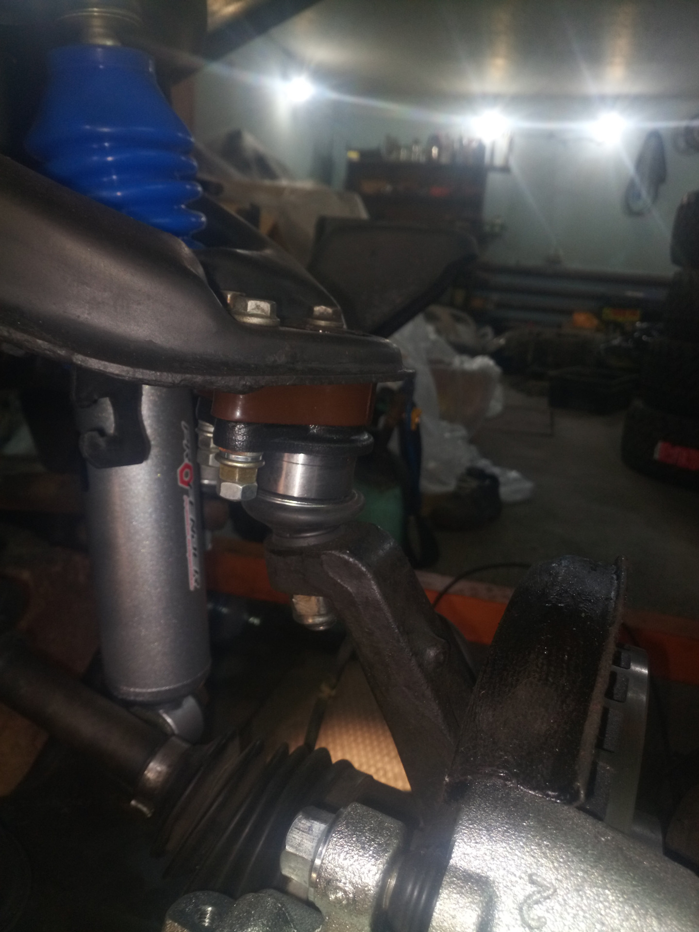

Наконец-то я вернулся домой из почти 2-ух месячной поездки по украинским землям. Повидал много чего интересного, ну и с проблемами в дороге столкнулся. Как понятно из заголовка — эта одна из них. Перед очередным выездом решил осмотреть передок — ощупал верхний левый рычаг и подофигел! Трещина!
Что делать? Рычаг менять — долго. Варить! Находясь в тот момент в г.Винница заехал на сто Vnedorgnik где ребята проварили трещину и кинули усиление на это место в виде прутка.
В итоге получаем вот такой результат:
Проехал я с завареным рычагом уже 2000км, все в порядке. Сложно сказать, почему пошла трещина — проставка, огромные нагрузки, скорее всё вместе. Теперь буду пробовать усиленные рычаги.

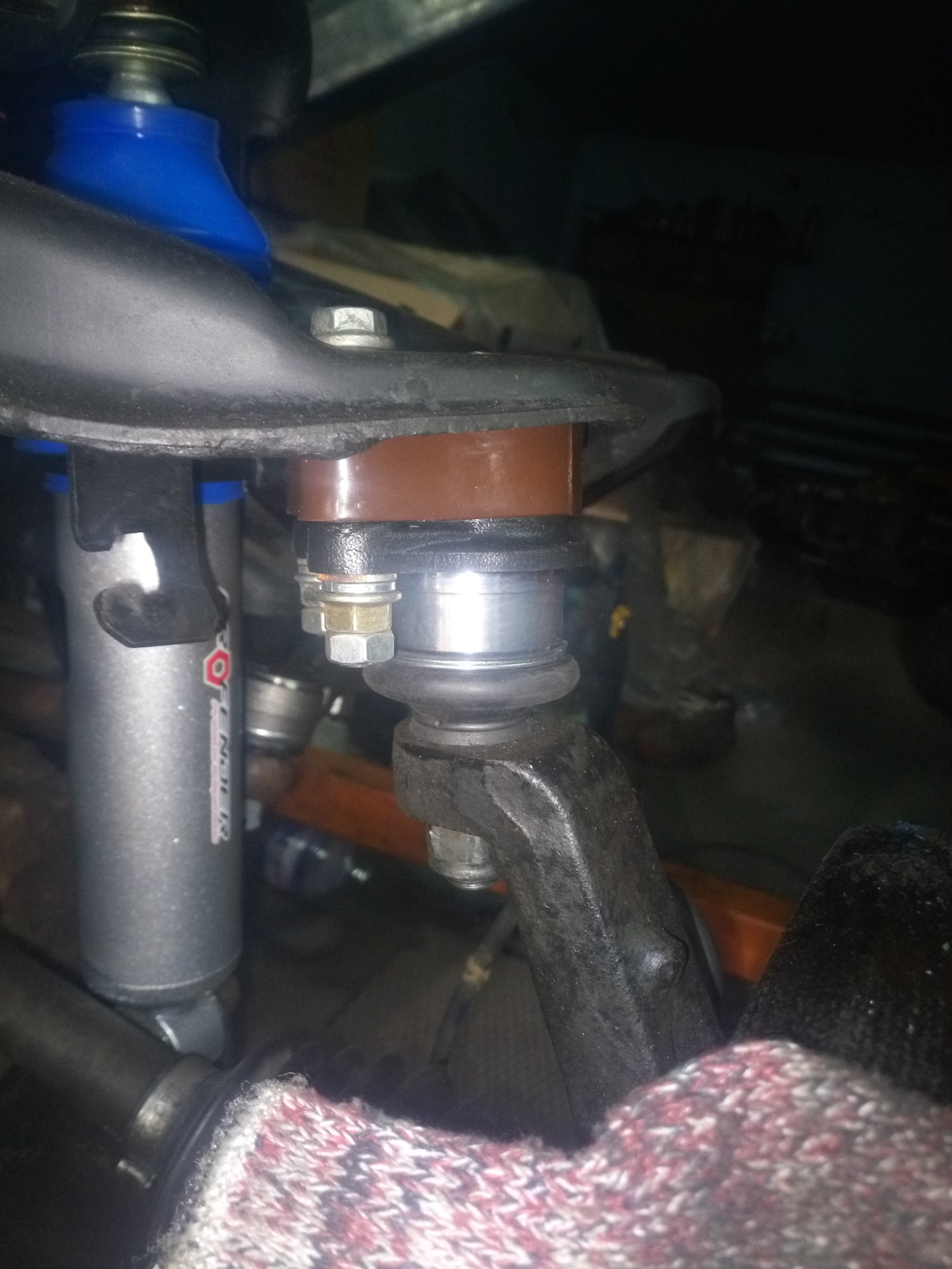

Второе фото
Я к тому что надо сначала понять, почему ломается рычаг. Это же не первый случай и думаю далеко не последний. Если виновата коррозия, тогда да, есть смысл в усилении. Но, а если виновница торжества неправильная работа подвески. Ну, например: палец шаровой опоры в посадочном месте имеет ограниченный ход. Что если в крайнем верхнем или крайнем нижнем положении подвески, палец упирается в посадочное место и тянет сам рычаг на излом. Теорию сам не проверял, но по возможности обязательно проверю. На счет усиления, ты меня не правильно понял. Я имел ввиду что рычаг у всех лопается в одном и том же месте, а значит это и есть его слабое место. Усилив это место может появиться другое слабое место. И этим местом легко может оказаться палец шаровой опоры. Там просто больше нечему ломаться.

Проблема в гребаных проставках под шаровые!

Проставка то тут при чём? Она наоборот ставит рычаг в заводское положение и даёт ход шаровой. Проставка то как рычаг может сломать? Тоже самое говорят про проставки под пружины, типа из-за них опоры пружин трескаются 🙈или проставки под кузов — боди-лифт — из за него кузов ломается. Дело в нагрузках, которые создают владельцы авто. Ведь не просто так лифтуют, не просто так ставят бОльшие колёса и т.д. Всё это делают чтобы потом хорошо вваливать по бездорожью, а данная ходовая часть не совсем под это рассчитана — это не цельный мост.
Проставка под шаровую изменяет угол работы шаровой опоры. В определенных режимах особенно когда дорсионы хорошо накручены ей банально не хватает диапазона рабочего хода и она начинает работать на излом. Андестенд?
Когда нет проставки, вот тогда хода у шаровой и нет. Проставка наоборот ставит рычаг почти в заводское положение. Не, не ундерстанд. Конечно другой рычаг под определенный лифт и более усиленный лучшее решение. Но если выбор стоит ставить проставку или просто срезать отбойники, то лучше проставка.
Не у шаровой нет хода, а у подвески ( вехнего рычага в частности)
Проставка позволяет сохранить велечену рабочего хода подвески, при большой накрутке торсиона. Вот её основная задача. При этом шаровая выходит за пределы своей работы. И работает на излом. Потому подобная "доработка" не приемлима.

Она не ставится в свое место! Она ставится по высоте, но не по углу. Дьявол в деталях!
Она становится ограничителем хода подвески на отбой.
На свое фото посмотрите, шаровая все, уперлась.
Потому, что ось качания шаровй, сместилась относительно плоскости рычага, без учета плоскости опоры шаровой.
Я понятно написал?))))
Поясню по простому, проставка, что б не навредить шаровой, должна быть либо тоньше, либо иметь определенный компенсационный угол(внешняя часть тоньше чем внутренняя), но сделать такую в разы сложней.
Вообще прибавка по лифту с такими проставками мизерна, но у нас то любят, что ээээххх раззудись рука-накрутись торсион!)))
При ходе отбоя палец шарашит по шаровой(на фото хорошо видно в какое место) поэтому из за этих проставок, да еще неуемной накрутки ход пальца становится меньше.
Народ этого НЕ ПОНИМАЕТ, и крутит и крутит торсион глядя на резиновый отбойник, а нужно в другое место смотреть, на рабочий ход шаровой, но это ж так сложно)))))

У меня палец никуда не упирается на шаровой и на отбой никак ход не ограничивает. На сколько ещё поднимать смотря! Если 3-4 см то запаса у шаровой хватает. Если на 10, то там уже всё нужно менять, а не только верхний рычаг. Я не спорю, что меняется геометрия, геометрия при любом лифте меняется, но что при 4 см лифта с проставкой у шаровой нет хода и поэтому трескается рычаг-категоричски не согласен. Есть опыт эксплуатации Паджеро 2 с подобной конструкцией 7 лет. Ничего не треснуло. Конечно не ралли Париж Дакар, но рычаги гнул.
