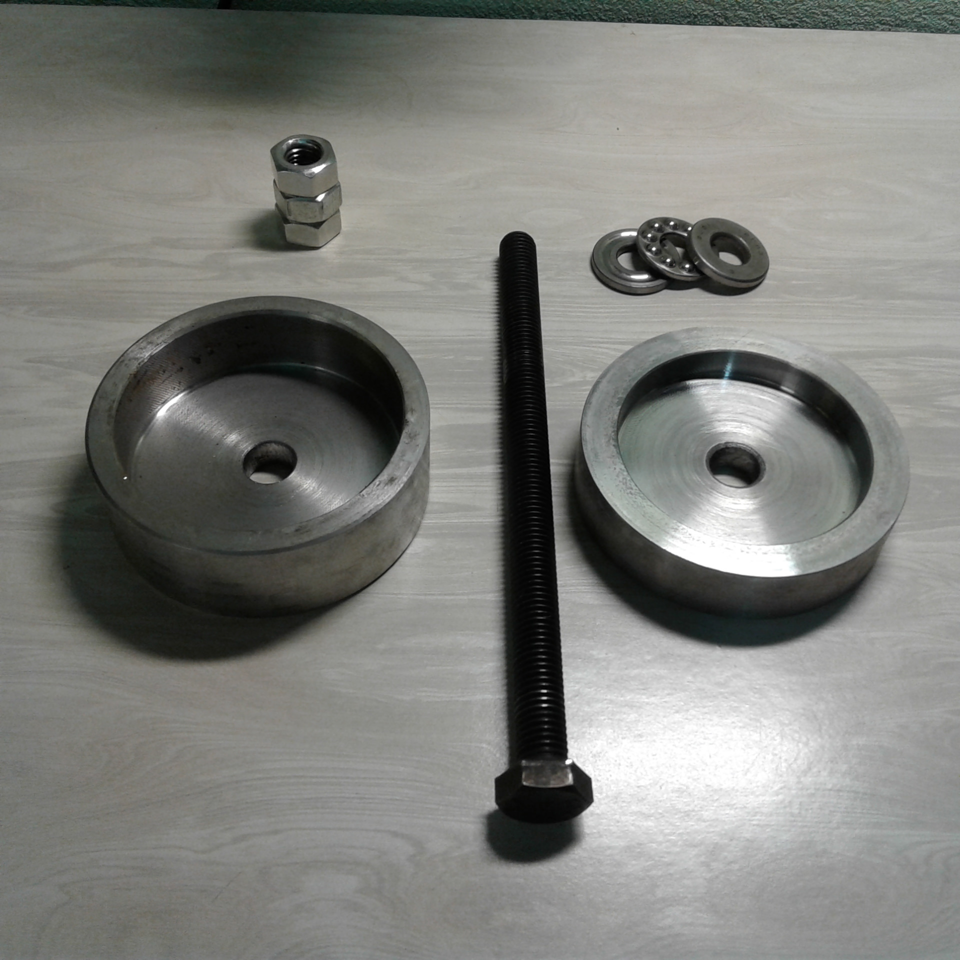

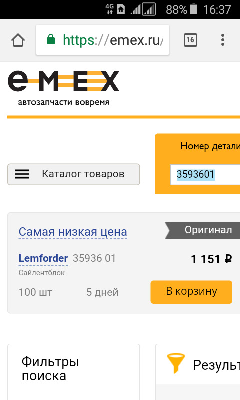

Купил сайлентблоки от Опель Астра Н (Lemforder 35936 01). Доработал их до нужного размера. И занялся поиском приспособления для запрессовки их! Оказывается найти данное приспособление в Оренбурге очень сложно или просто не реально! Потому воспользовался чертежом (www.drive2.ru/l/510329252135043866/). Заказал токарю, через 3 дня забрал и приступил к замене сайлентблоков! Сложного в замене ничего нет! Делал на смотровой яме. Балку целиком не снимал! Если нет ямы, инструмента, приспособления для запрессовки и хорошей ножовки по металлу, ну и естественно РУК, то не ломайте автомобиль, а езжайте в сервис!

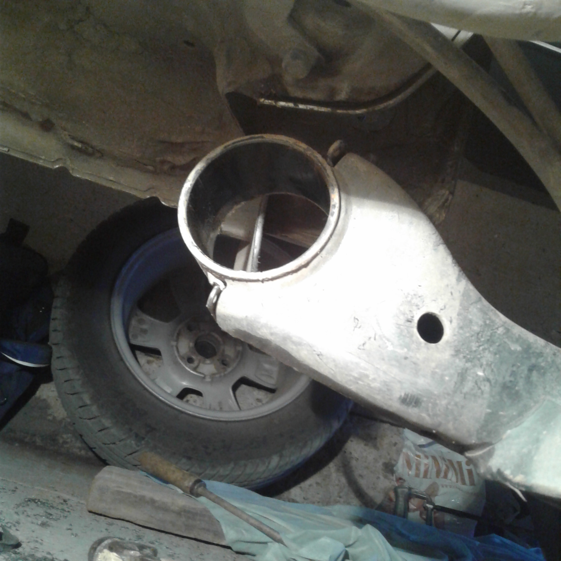

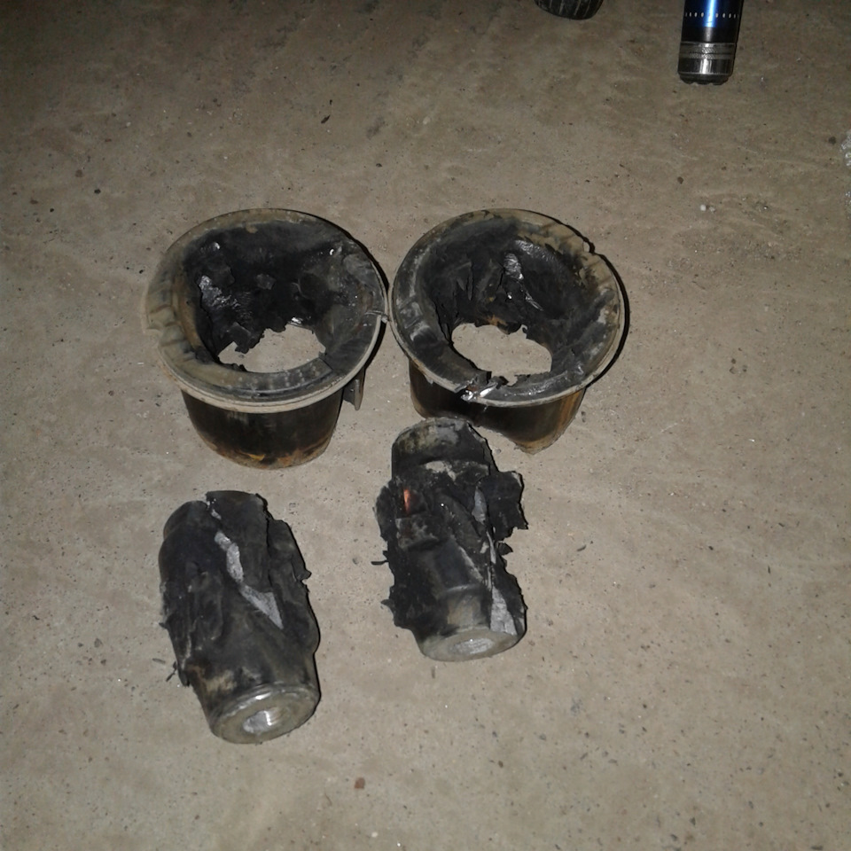

Процесс замены очень простой! Снимаем колеса, авто на пеньки, нижнее крепление амортизатора откручиваем, вынимаем пружинки, откручиваем болт сайлентблока и подставив домкрат под сторону балки опускаем ее! Берем дрель со сверлом на 12 мм. и высверливаем резину с втулкой, можно коронкой по дереву! Далее вставляем ножовку по металлу в полость сайлена и пропиливаем наружнюю втулку его, до уха балки! Смотрите не увлекитесь! А то придется искать новую балку! Ослабив втулку сайлена берем керн и выбиваем ее молотком из гнезда! Далее обильно мажем гнездо для сайлентблока литолом и запрессовываем новый! Запрессовываем специальным приспособлением! Сборка в обратном порядке! Не забываем главное правило — болт сайлентблоков затягиваем только когда авто стоит на всех 4 колесах, на ровном полу и с грузом в багажнике, около 30 — 50 кг!

Чашки выточили, теперь вопрос — какой длины болт нужно, я так понимаю в эту длину нужно сплюсовать балку + сайлентбло + обе чашки + подшипник и чтоб гайка навернулась?
180 мм. Каленый. С обычной резьбой! За глаза!
