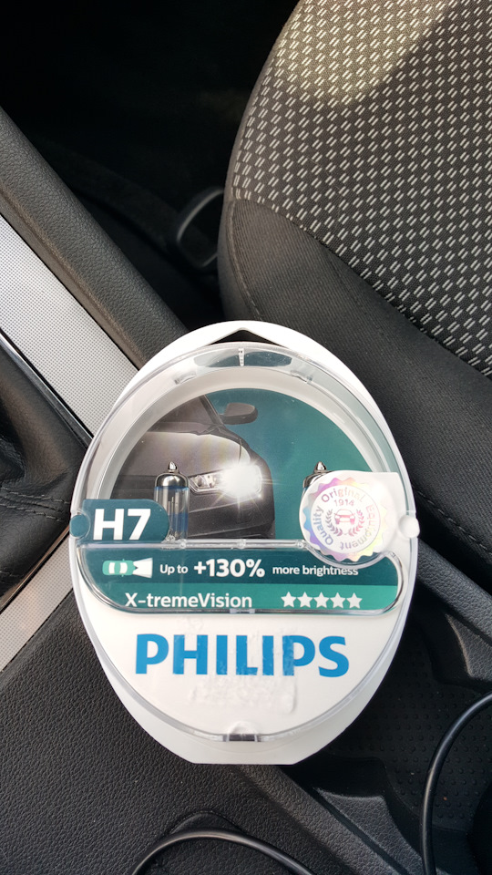

Взял сегодня такие.Как поведут себя незнаю.Но по отзывам-хвалят
Цоколь H7 по-другому будет светить, но в цоколе Н1 результаты отличные!
