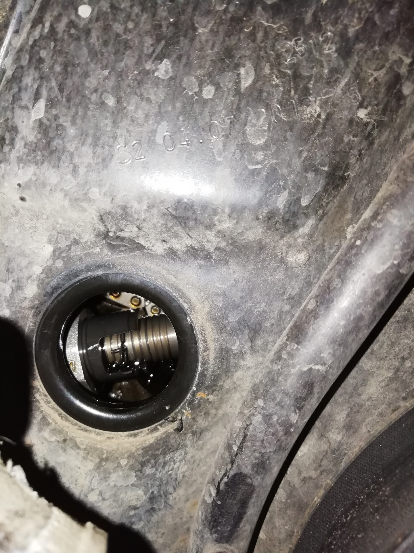

4.5 канавки. Катайся и не парься минимум 50 тысяч. Вчера менял у себя цепь. Было почти 6. Так вот можно было еще ездить и не переживать: по крышке ни одного зацепа небыло, да и приличный след в планке от штока натяжителя, что минимум пол канавки принесло. Скоро БЖ напишу.
Если я не ошибаюсь, то всего 6 канавок вылезло, 2 не в счёт, итого 4 всего, можно ещё кататься, и тысяч через 20 проверить к примеру. На 100% правильность не претендую, но по идее все так

ездить можно еще, подбирай по-тихоньку запчасти, время есть еще.
Подберу, а потом что? Я же сам не буду менять.
пару мастеров подскажу, по бюджету сделают
Скоро БЖ напишу.
У тебя 5 канавок, когда будет 6, надо задумываться о замене цепи! Это по регламенту! А там смотри сам…
4 с небольшим, запомните, при большем пробеге цепь тянется медленее! Думаю тыс 30 вообще не стоит заглядывать
Скорей всего
У самого пробег 101000 без совмещения насечек 6 конавок совмещая 4 конавки комп показывает -2.5 и чё делать хз
Я так понимаю катать дальше и переодически глядеть
Проехал 50к на новой цепи. 1.5 зуба
Это хорошо или плохо
Отлично. Тысяч до 100 можно не забивать голову
Я поменял при таком же положении.
5я на подходе, тыщ 10 точно катай, и там уже все от тебя зависит. Я на 5.5 менял.
4 вылезло, ездить и ездить
