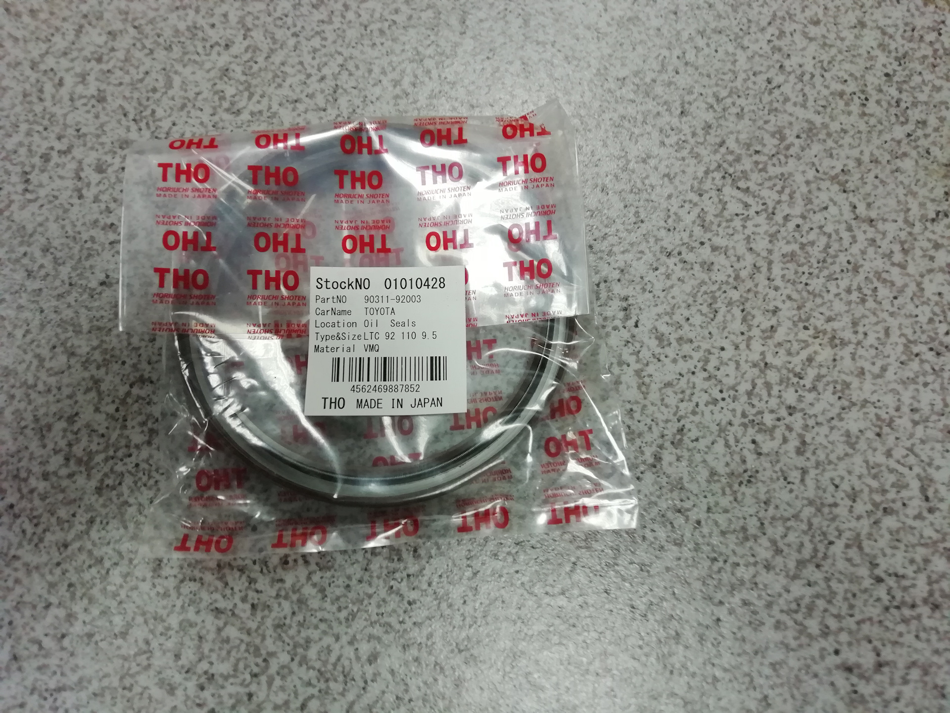

Были приобретены для попутной замены сальники:
Задний коленвала (коренной) THO 01010428 (OEM: 90311-9203) — 600 руб

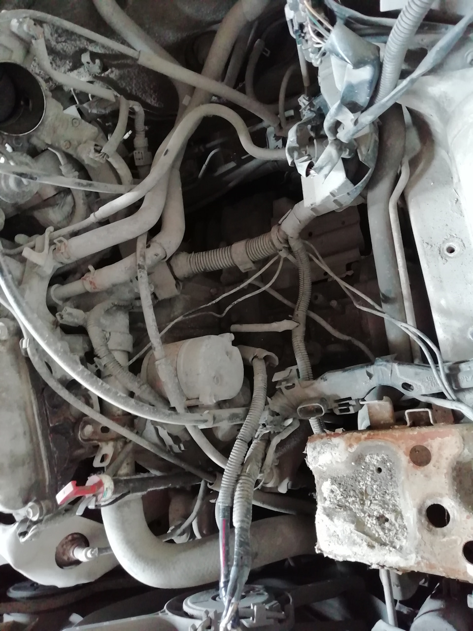

Подрамник решили снимать полностью
Заодно отмыли его

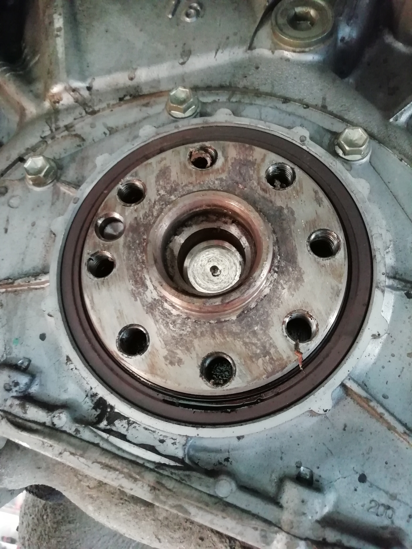

Сняли и разобрали АКПП — причина неисправности очевидна, последствия ужасны)
Попутно поменяли заднюю подушку двигателя (OEM: 12380-20030). Была куплена на разборе — 1000 руб
После замены АКПП стала работать быстрее и плавнее. Пропала пробуксовка и толчки при переключении.

привет! подскажи, как сальники? не потекли? собираюсь задний коренной менять, THO очень заманчиво по цене.
Привет! Все отлично. Машину родственнику продал весной. Сальники ходят нормально. THO в Японии делают, качество норм. NOK тоже хорошие, в оригинале идут
