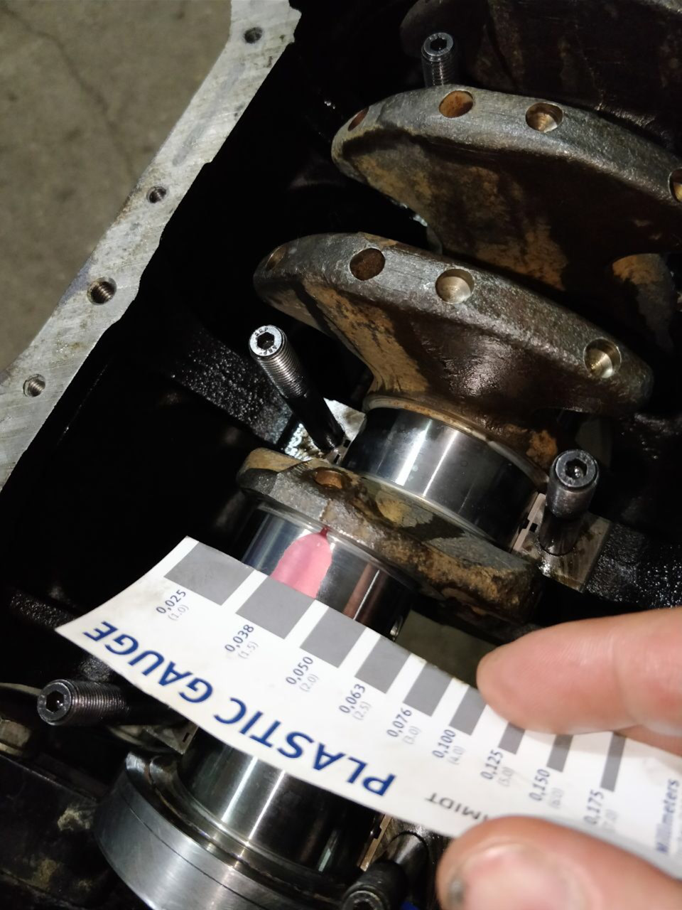

И так привет ребята, произошла печалька после всех дороботок поехал на настройку к Оучу, начали настраиваться Эвчик повалил не по децки едем на пятой передачи все хорошо и вдруг Оуч говоит с машиной что то не то смотрю в зеркало клуб дыма и машина глохнет останавливаемся открываем капот а там щуп подняло на 1,5-2см и немного масло выдавило, сразу подумал лопнула перегородка колец, решил пока поставить в гараж эвчика, не знал за что хвататься расстроился сильно, прошло пару дней пришёл в гараж выкрутил все свечи норм а в четвером печалька
Но уже собрали новый мотор осталось поставить,
блок номинал
Поршня сток Эво 9
Шатуны карилло
Сток вкладыши
Маслонасас оригинал балансиры убрали вал обточили
Головка сток
На шпильках арп
Свой мотор хочу летом вскрыть и собрать на тех же компонентах только поршня от 2jz gte
Всем добра и удачи

Детоном разъебало. А чек по кноку есть? Неужели когда тапку давил не моргало ничего? по идее мигать должно было люто и сенсор егт зашкаливать когда куски свечи отваливаются)
Лайк не ставил на статью…соболезную.
Да детоном, да в том то и дело что вообще ни чего не моргало и все датчики показывали все четко, как так сам не понимаю, я следил за таджиками все норм было а газ отпустил прошло меньше минуты оуч говорит с тачкой что то не то и мотор глохнет облако небольшое дыма и все, масло через щуп выдавило немного совсем, спасибо к лету все сделаю и норм все будет )
перегородку выламало у поршня скорее всего либо просто прогорел, но обычно и то и другое…детонация как правило всегда температурой сопровождается высокой, просто после пролома/прожога картерные пошли через дырку в поршне и поэтому щуп вылетел…странно что чек даже не моргнул…может сенсор детонации был загрублен…Мотор то ты новый поставишь, но тебе причину нужно обязательно найти…скорее всего топлива не хватило четвёртому котлу…проливай форсы, проверяй давление и т.д…ещё такое бывает когда ебашут на четверти бака…всё смотреть надо внимательно иначе новый двиг ушатаешь
Форсы пролью гляну, насос новый с давлением все хорошо, буду все смотреть но только к настройщику к другому поеду, бак полный был под завязку, для меня тоже странно. Что все приказывало норм и такая фигня!

плохо. какой конфиг мотора, сколько надули
Мотор был сток, надули 1,7
не много ли для стока
Я хз Оуч наверно понимал что делал и знал что сток мотор

1.7 для стока это вообще ниочём

Стояли, форсы насос, валы, кулёк большой, трехпортовый
форсы сток?валы?
Нет не сток
