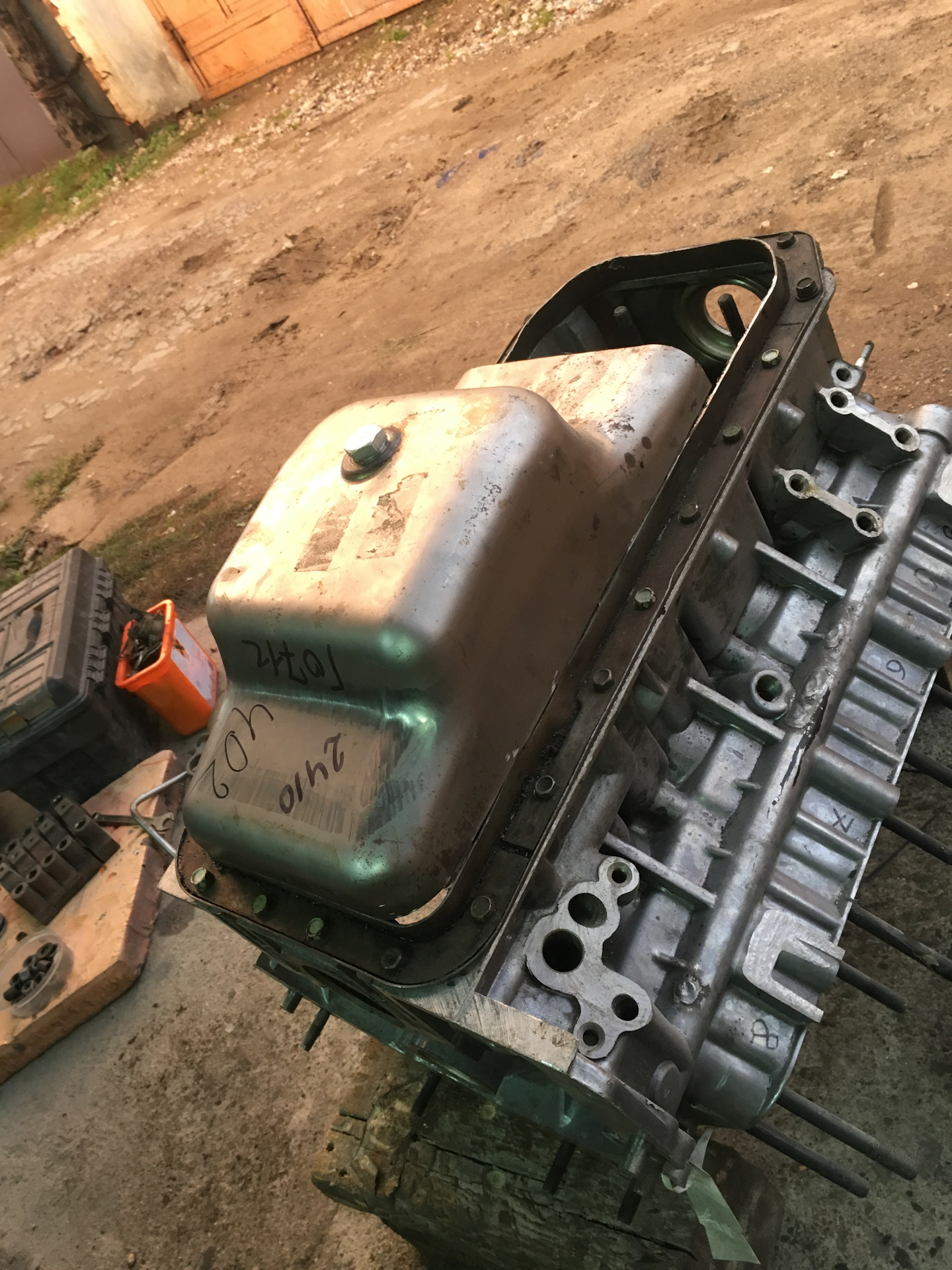

Сегодня занимался поддоном думал будет сложно, а на самом деле нет.

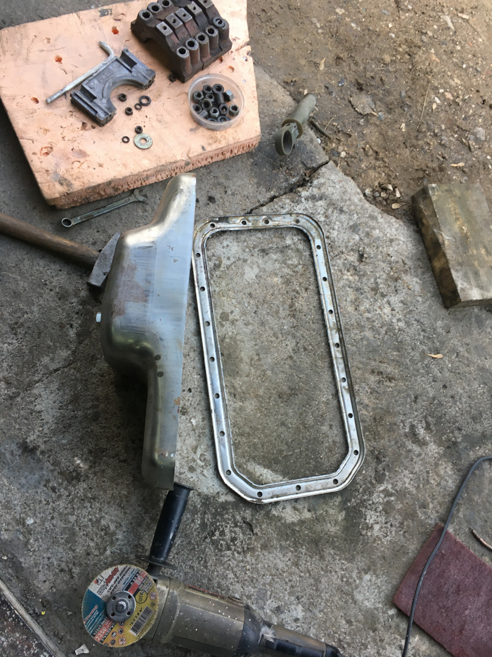

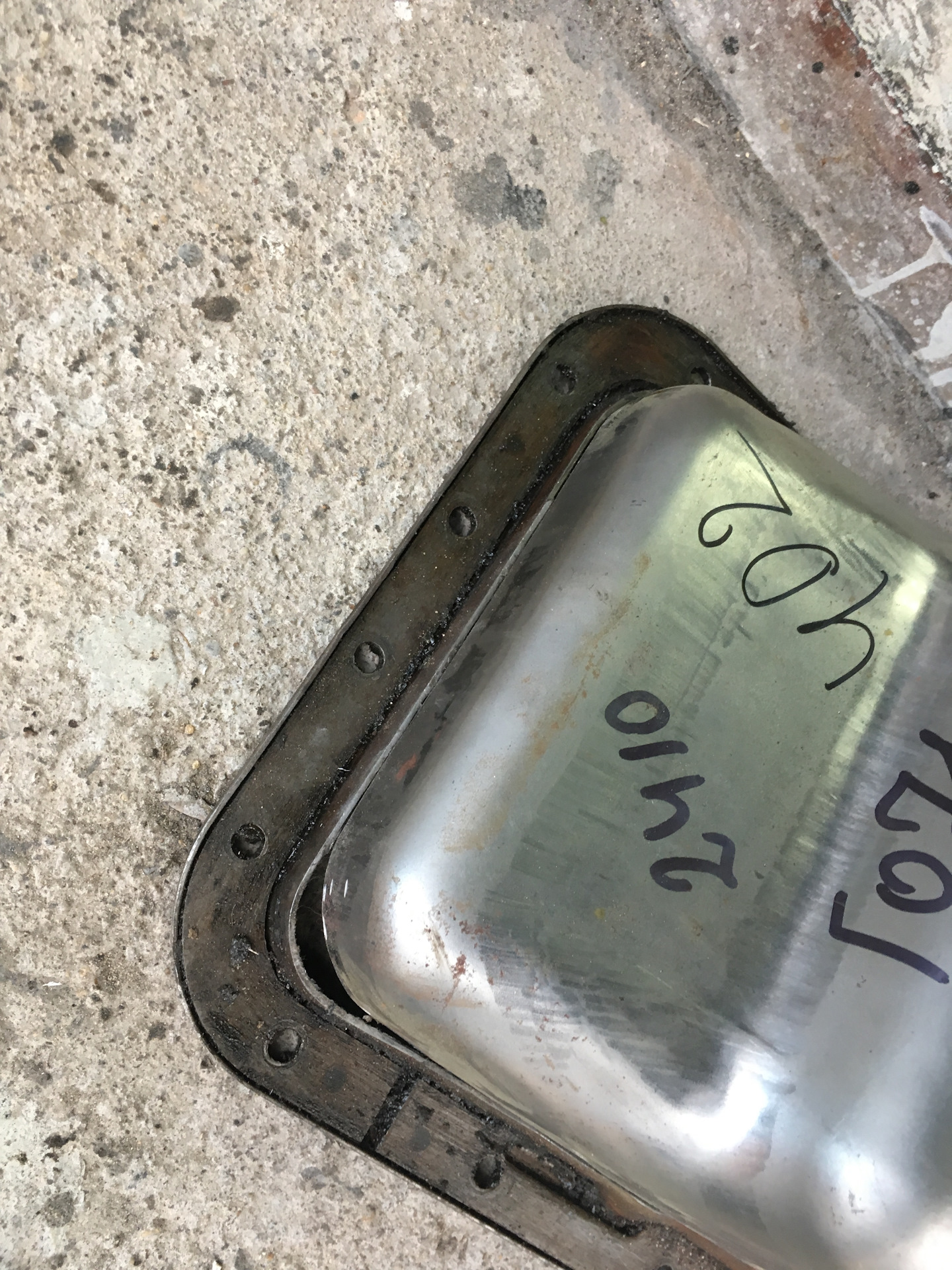

По сути газоновский поддон это лонг-версия волговского. И надо лишь удлинить его и переварить место крепления:
Померил его с установленным блоком в подкапотку, и отрезал.
Так же переварил маслоприемник, тоже ничего сложного. Главное чтобы швы были герметичные!)
Завтра займусь промывкой блока и скоро установка двс!
Запчасти на фото: B8453
