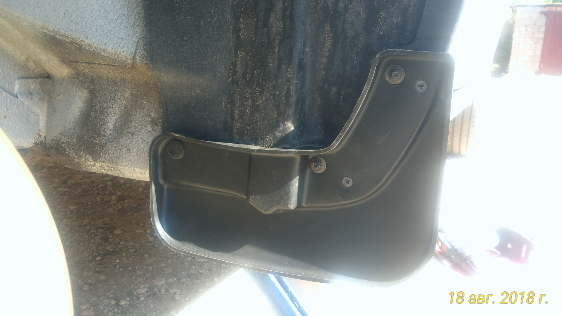

Решил купить и поставить брызговики.
Заказал такие:
26006004 RIVAL — задние — 871 руб.
20837 ROSTECO -передние (подешевле) — 553 руб.
Производители разные, но качество одинаковое, за тем исключением что в Ростековских нет никакого крепежа и инструкции (хотя она особо и не нужна).
Задние Ривал встали как родные, все по дыркам подходит, в комплекте есть доп крепеж и пистоны. Дополнительно пришлось вкрутить один саморез в пластик и просверлить дыру на 8 (тоже в пластике) для крепления пистоном.

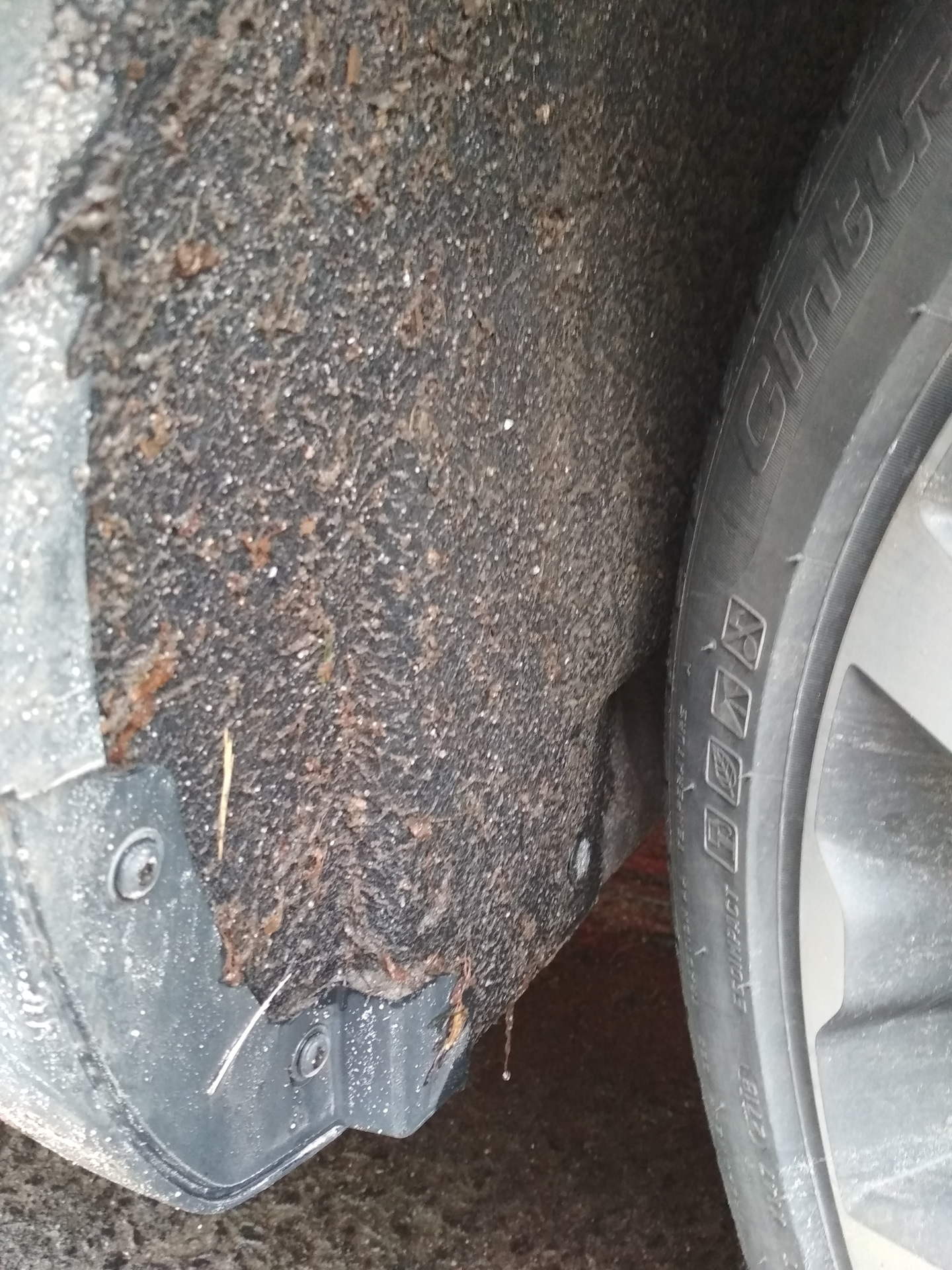

Передние брызговики тоже подходят как родные, но нужно купить пистон заместо штатного, который крепит ворсовый подкрылок, т.к. его длины не хватает. Короче, передние я не поставил не только по причине что не было пистона.
Место установки передних брызговиков сильно скрадывается внутренней не очень удачной геометрией арки, там есть выступающая часть, которая очень близка к колесу. А брызговик имеет выступающее ребро с сантиметр.
Прикинув мои борзые зимние колеса с резиной 205/60 R16 и брызговик, я заметил что при повороте колеса резина упирается в ребро брызговика. Т.е. брызговик надо пилить. Пока оставил эту затею до момента как одену зимние колеса.

Вылет от моего отличается всего на 4 мм. А проблема там далеко не в 4 мм.
Не знаю почему так получается. Может дело в фетровых подкрылках. У тебя какие?
У меня тоже только фетровые.
Но на зиму я хочу резину брать 195/60
слышал. что автоваз стал устанавливать спереди и сзади фетровые подкр. и нету теперь люка для замены лампы ПТФ.
Кстати, да, я его там не видел. Че теперь делать если лампу надо менять? подкрылок снимать? Бред какой-то
Передние ростеко нормально зацепились родной клипсой. Да и ворсового подкрылка там не заметил))
У тебя это пластиковый подкрылок? У меня ворс. Видно что между колесом и подкрылком сейчас с палец расстояние.
