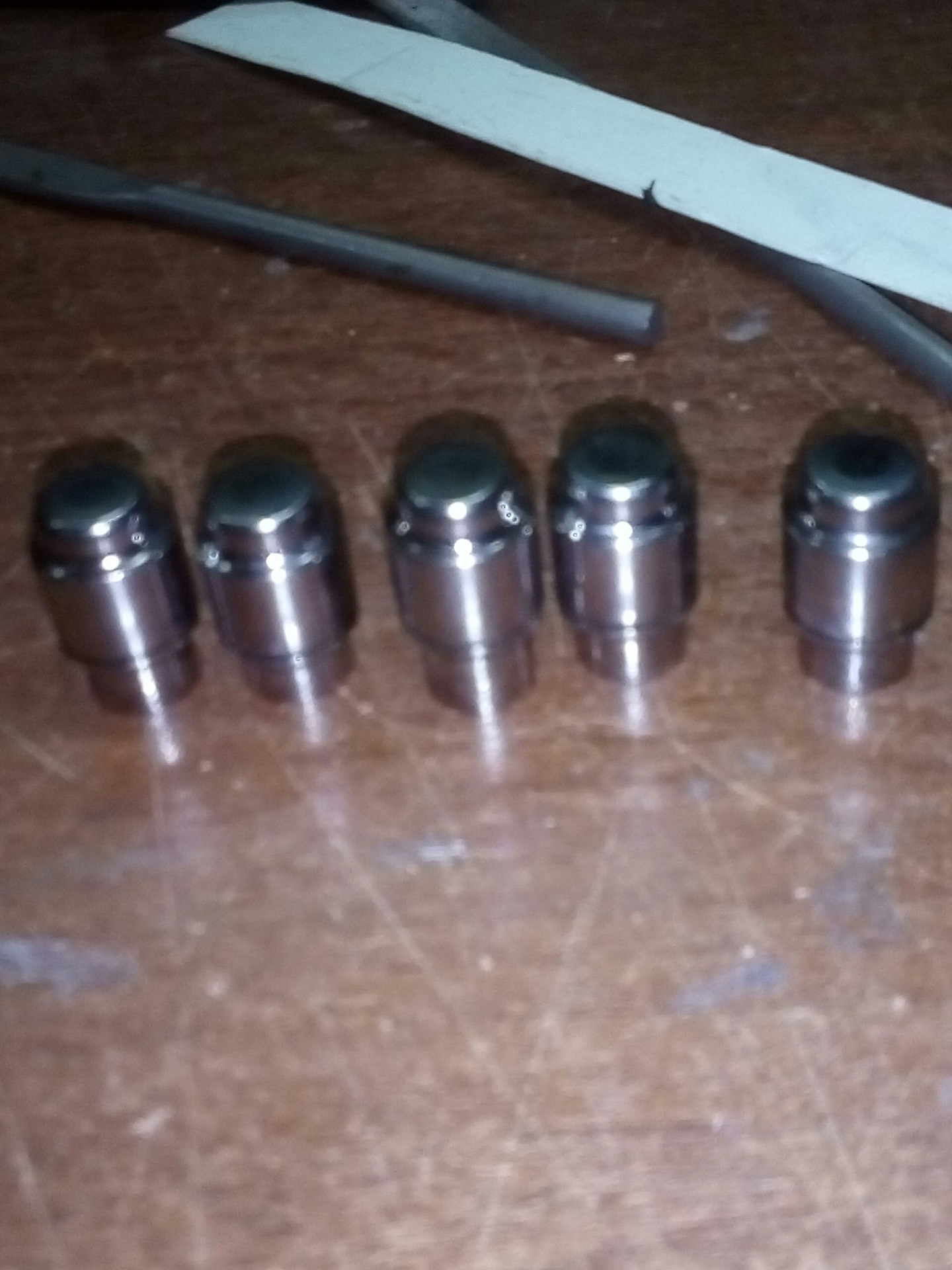

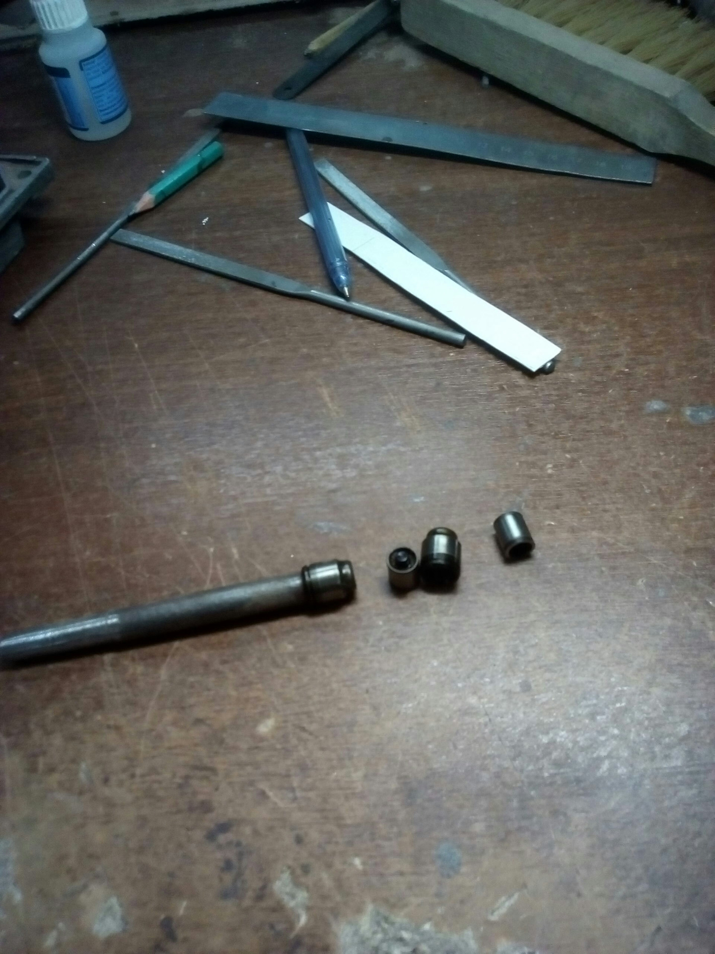

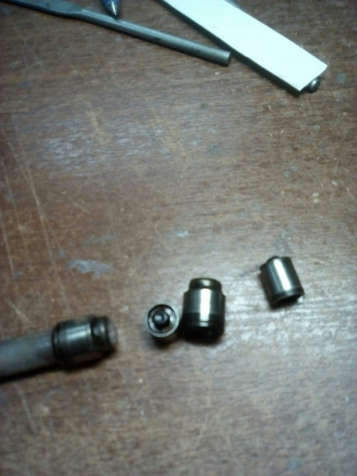

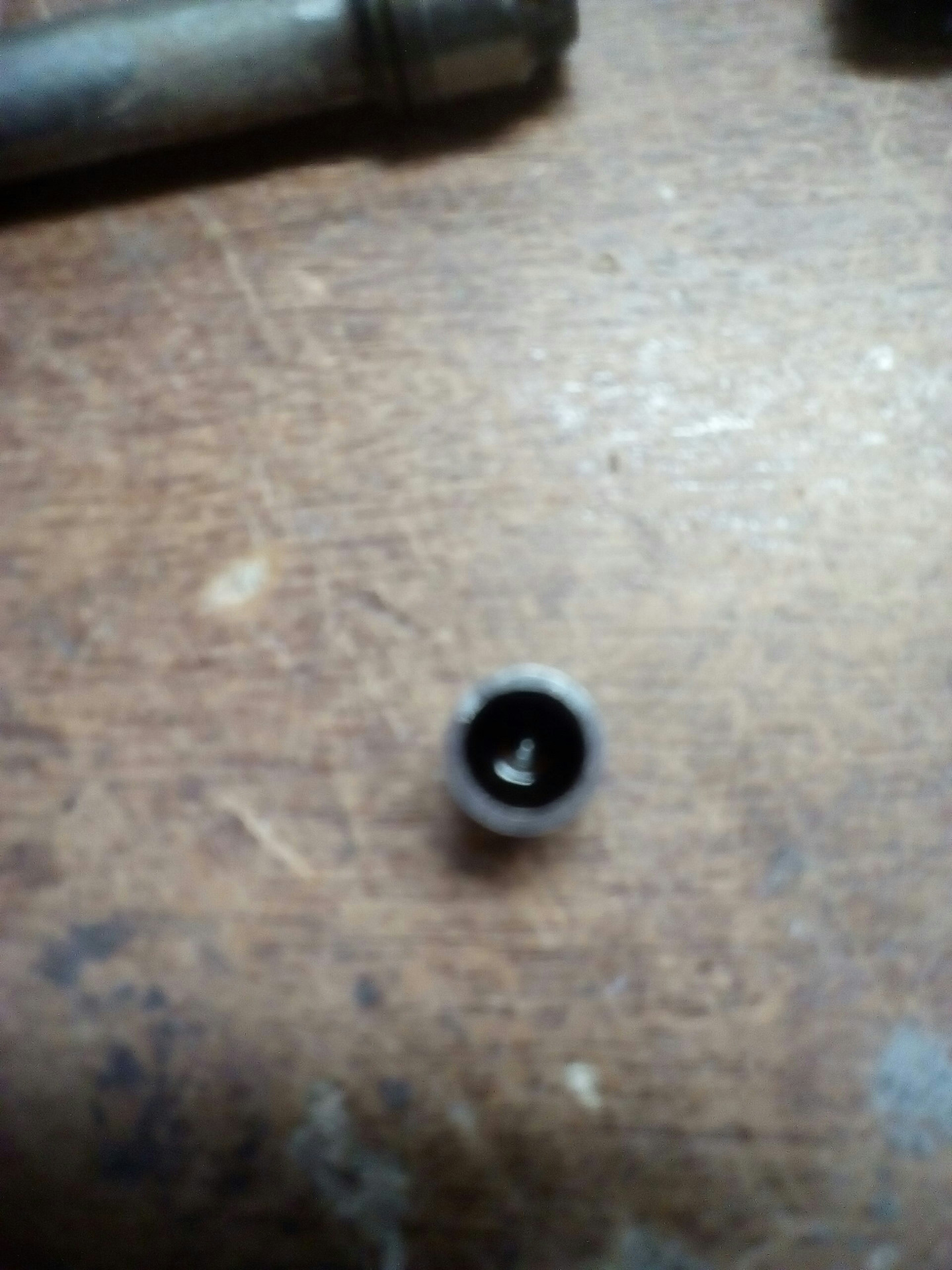

Всем привет. После поездки на море особо ничего не делал. На прошлой неделе начал появлятся неприятный звук из под клаппаной крышки, начали тарабанить гидрики. Хотел купить новые но цена вопроса уж слишком хороша. Немного полазив по инету нашёл что их можно разобрать, промыть. И вот в среду решил начать этот процесс. Разобрать его ещё то удовольствие вспомнишь всех кого только можно пока разбереш ь. Разобрав их промыл в бензине, после чего взял их с собой на работу чтоб отполировать и снять нагар который на них был. Сегодня собрал всё обратно завёл двигатель и о чудо Веруня стала работать тише чему рад. Фото много не делал т.к. руки были заняты. Всем ровных дорог и удачи.

У меня начали стучать после того как антифриз погнало в цилиндр. После ремонта немного поклацали и резко перестали, а новые уже куплены… теперь чешу репу, то ли менять, то ли сдать обратно
Оставь в запасе потом не покупать.
70$ жалко, если просто будет валяться без дела
