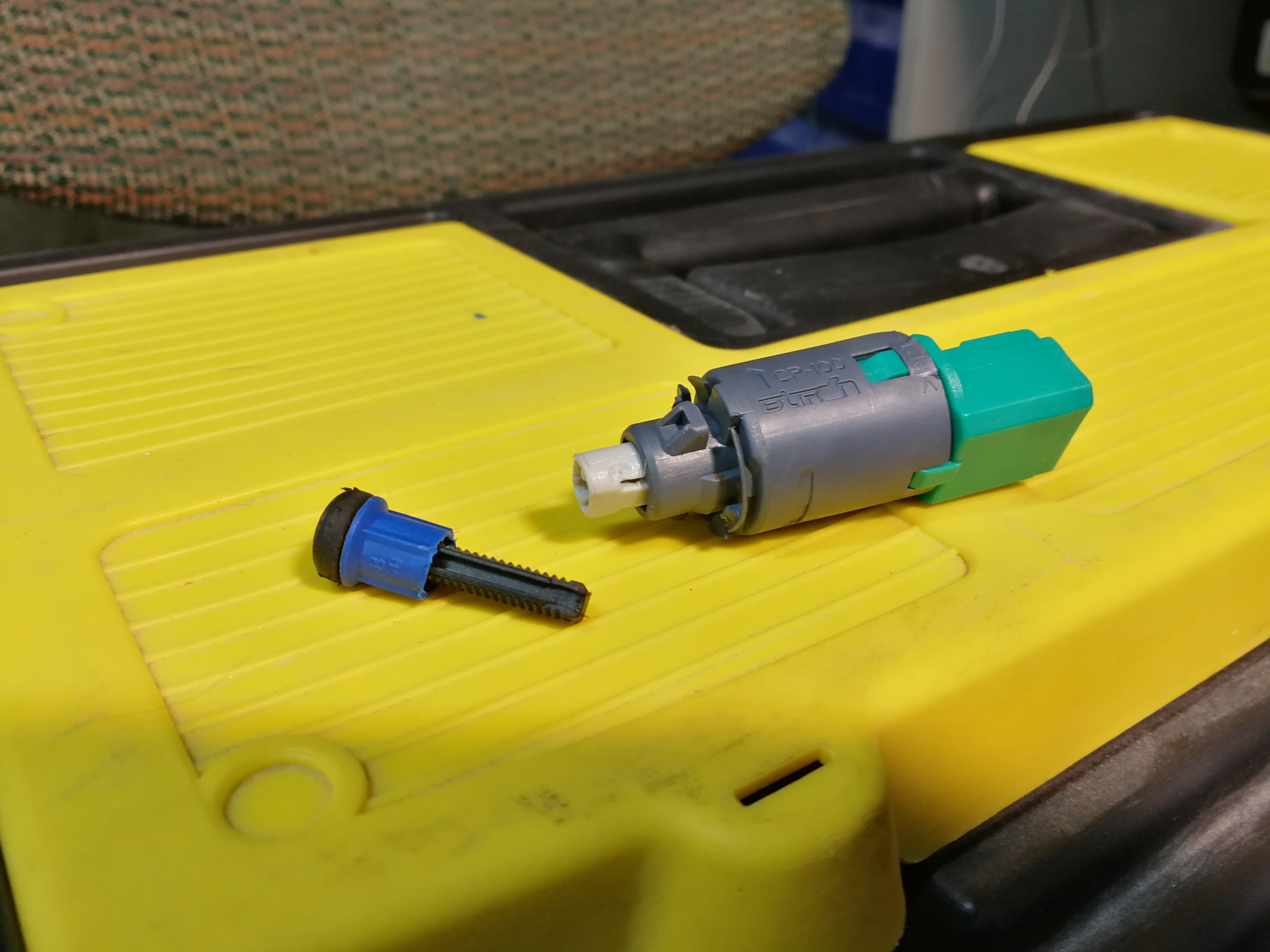

Начитался я тут на Драйве отзывов по настройке датчика педали сцепления. Типо пропадают подергивания при трогании с места и разгоне на 1, 2 передачах. В общем решил тоже попробовать, т.к. у меня тоже было неуверенное трогание с места, подергивания при трогании. Я уже начал грешить на сцепление!
Итак, ныряю под руль, снимаю нижнюю накладку, снимаю разъем с датчика, поворачиваю датчик против часовой стрелки и он у меня в руках. Выдвижной грибок, как и у всех, был полностью утоплен! Я его выдвинул на ружу на 6 щелчков, нажал педаль сцепления и установил датчик на место. Отпускаю педаль сцепления и слышу щелчки. Снова вытаскиваю датчик и вижу, что грибок задвинулся внутрь на 2 риски, 4 риски снаружи. Померил расстояние штангель-циркулем от грибка до защёлки и изготовил по размеру дистанционную втулку из дюбеля по бетону, отрезав от него лишнее. По внутреннему диаметру подошёл идеально!
На фото первый вариант, синяя втулка толстовата, подобрал дюбель меньшего диаметра!
Надо сказать, что я скептически относился к пользе от этой процедуры. Но, прокатившись, понял, что результат явно положительный! Трогаться стало гораздо проще и плавнее! Не ожидал, однако…

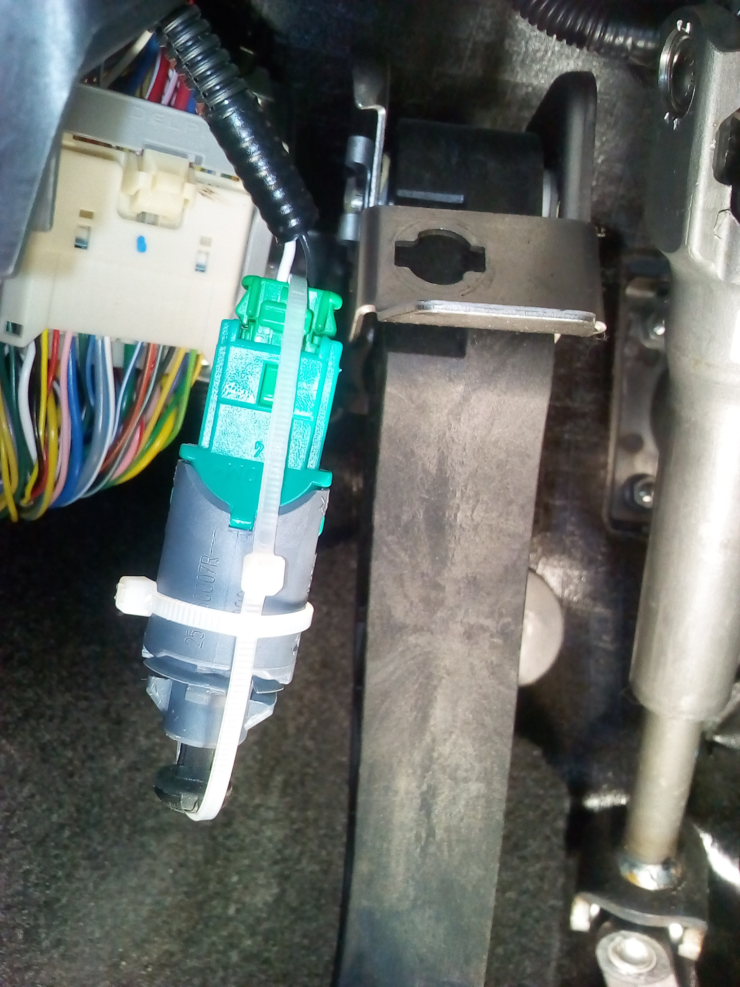

Этот способ мне нравится определенно больше, чем "с проволокой")))

Вчера вечером решил убрать втулку с датчика педали сцепления, вернул грибок в первоначальное положение, что-бы проверить — может показалось, что дергания при трогании и разгоне пропали? Нет, не показалось! Сразу началось неуверенное трогание, и ступенчатый разгон! Изплевался весь и вернул втулку на место! Опять езжу и кайфую! Всем советую!

Если педаль сцепления резко бросить, то грибок влетает полностью! А если плавно отпускать, то остаются снаружи 3-4 риски. Видимо все дело в больших люфтах педального механизма.
