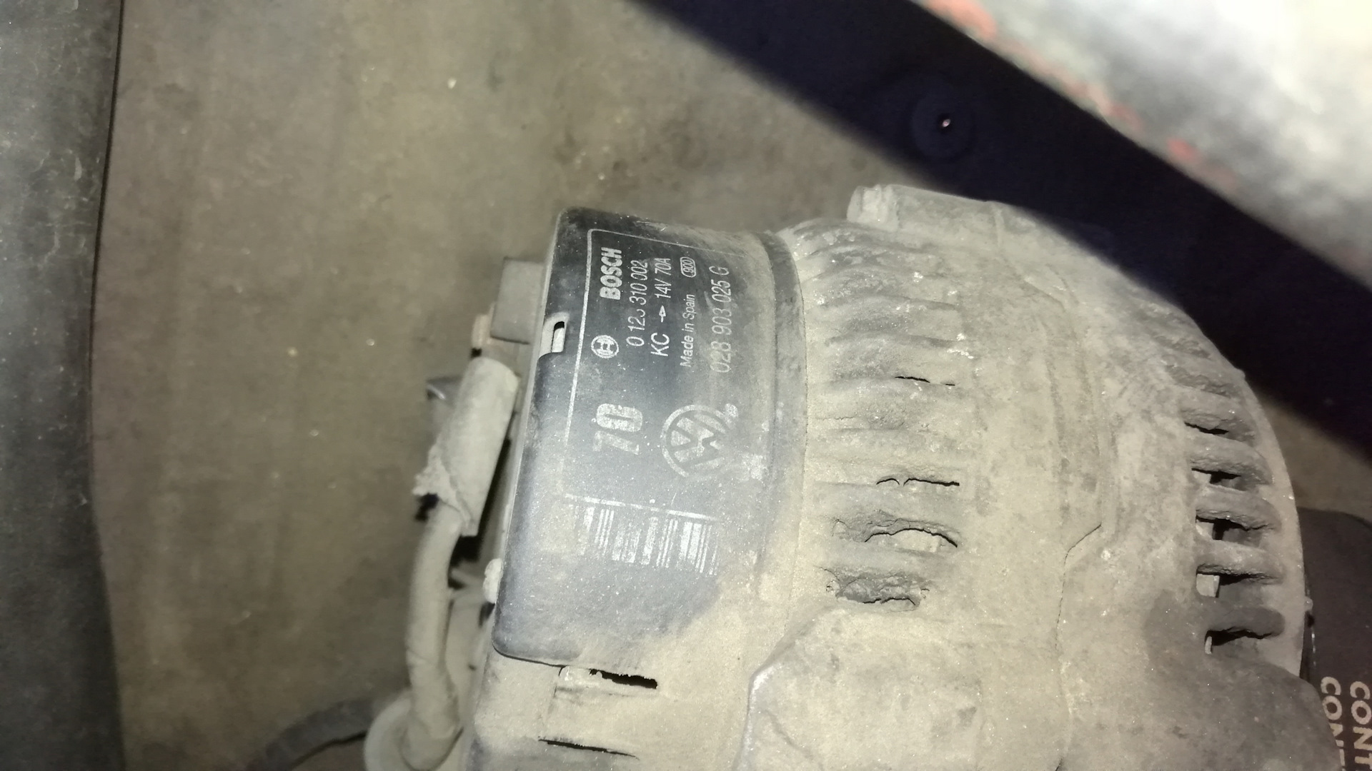

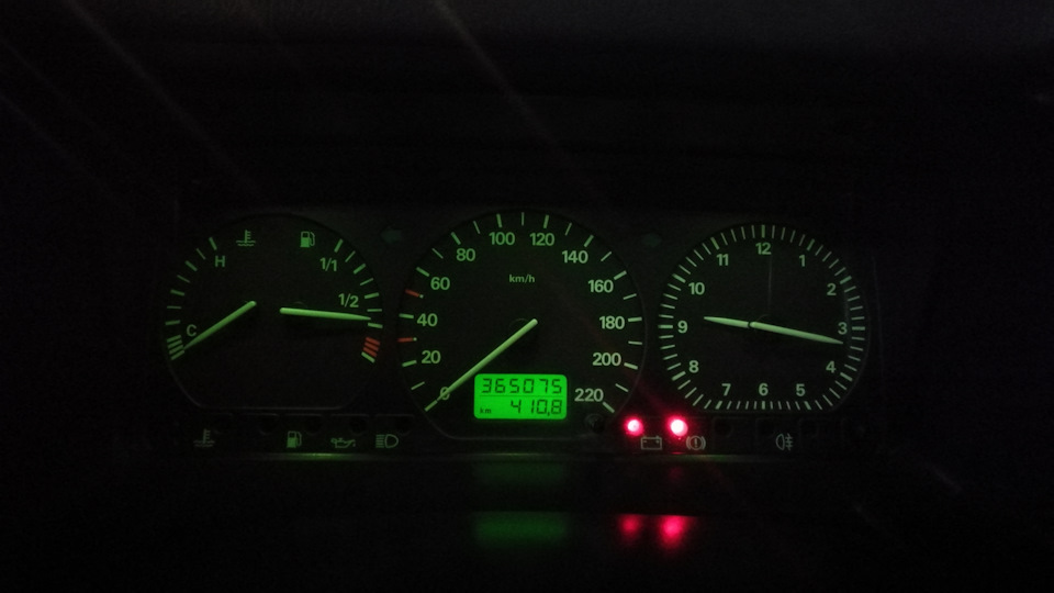

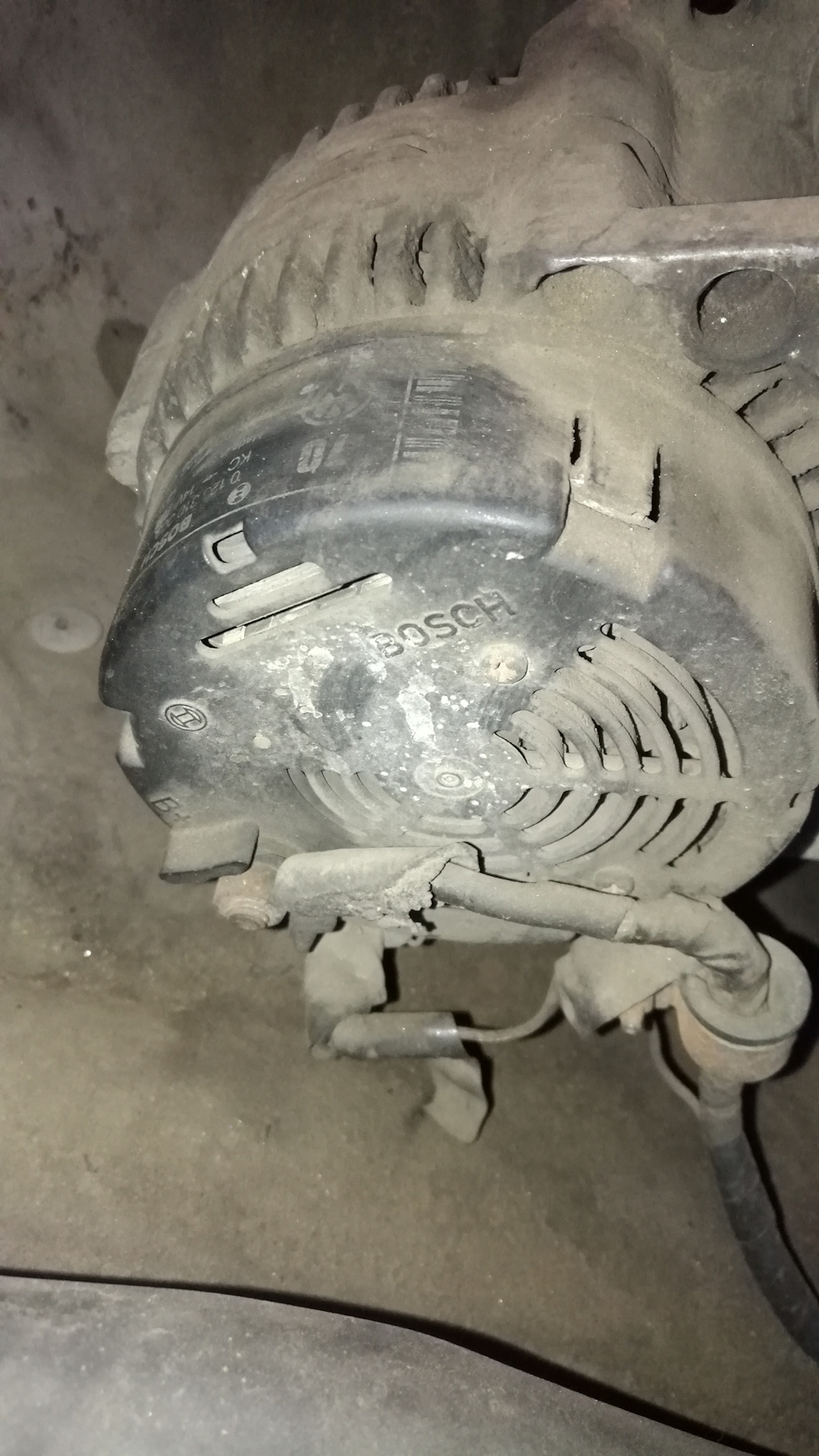

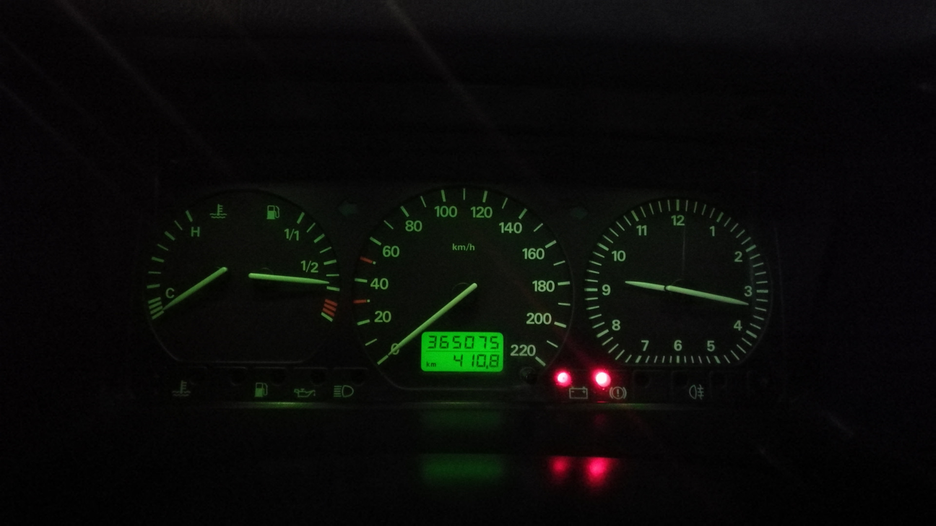

Ровно на 365000 загорелось лампа АКБ

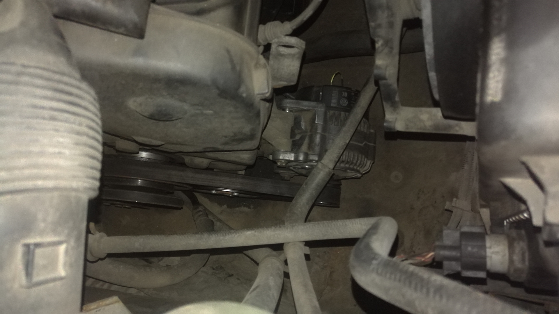

Накрывается гена?
Не правильная натяжка ремня при замене?
Или попал антифриз?(предыдущий пост)
После 200-300 метров лампа гаснет и едем дальше. С утра заводится норм, ну может пока…

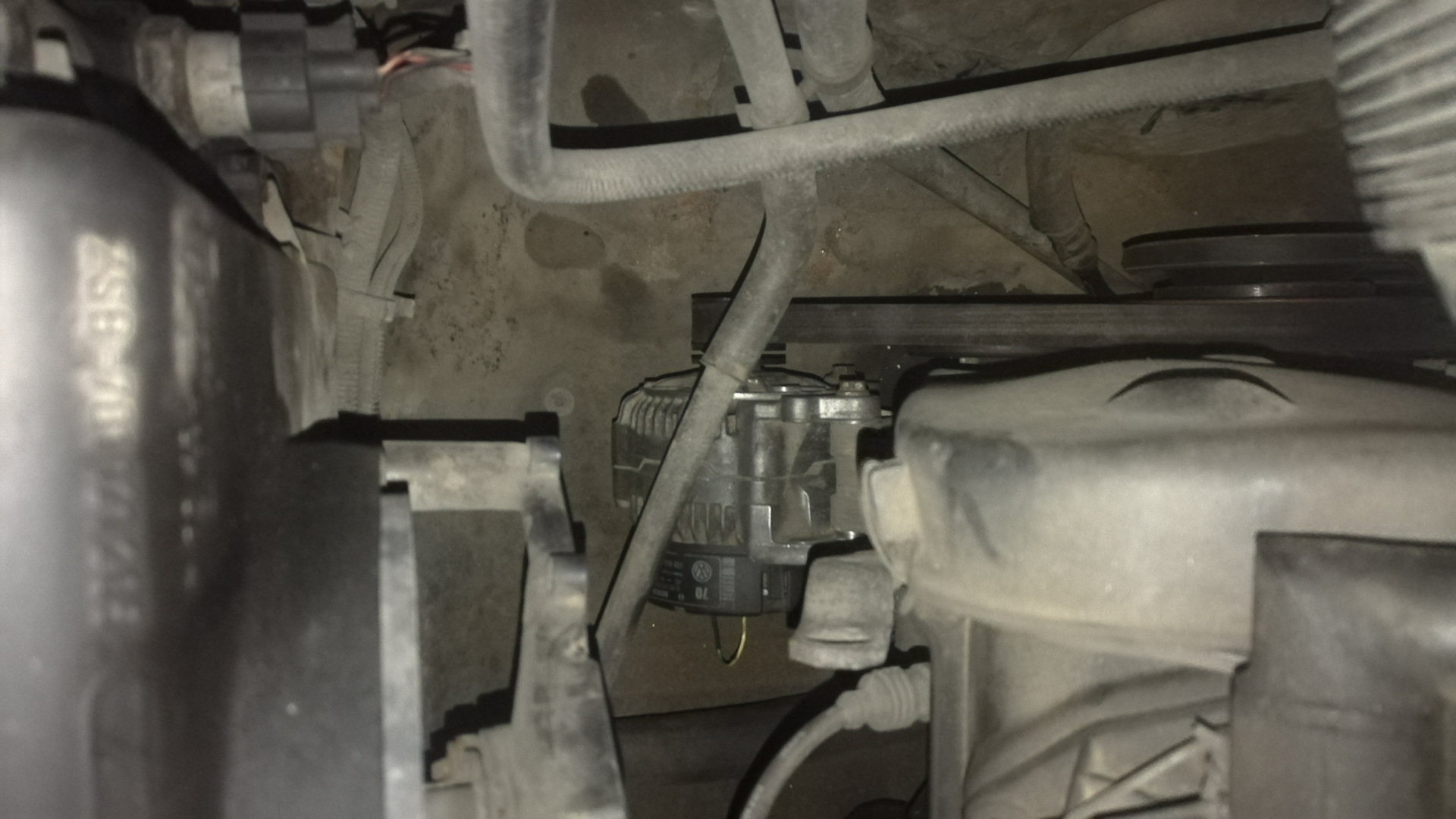

028903025G гена на экзисте 65тр :)))

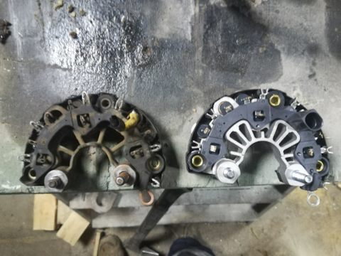

Починили. Все норм.
Чинили в сервисе. Понравилось. Могу в личку написать место обращения. Ориентировочно Москва.

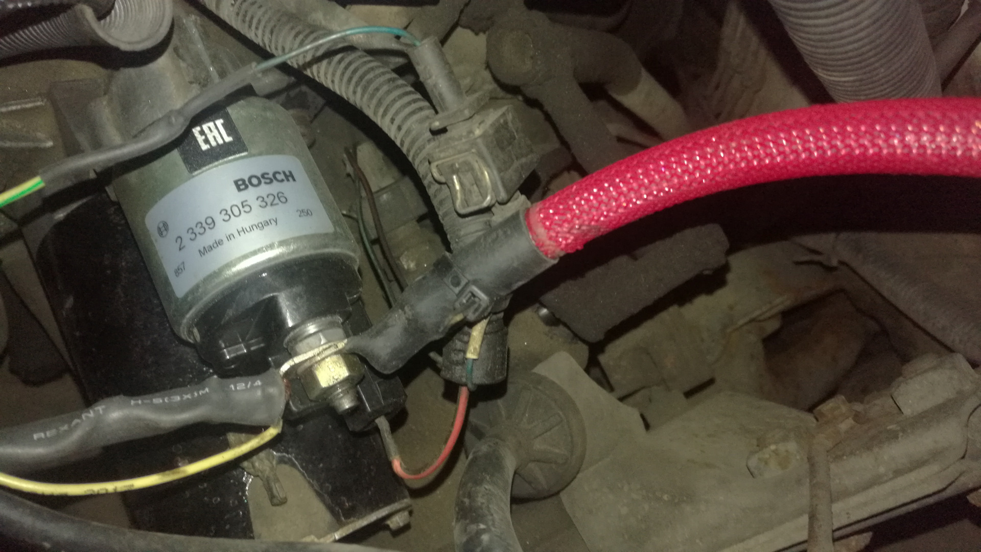

Запчасти на фото: 0123310002, 028903025
Запчасти на фото: 2339305326

Если лампочка постоянно горит, то у регулятора напряжения щетки износились.
Заводится хорошо. Напряжение не могу проверить.
Ремень посвистывает. Может перетянул. Гену перебирали в 12 году. Лампа слабо горит(еле мерцает) провода еще не шевелил

Заменил щетки в гене, стартер подлатали и новая проводка
Заряд идет аккамулятора?
Возбуждение генератора наверно. Подергай провода, который отвалится тот и почини…
Предохранитель может быть причиной?

Замена щеток, ремонт стартера до кучи и замена проводки. Все работает
Гена нуждался в твоем внимании:-)
