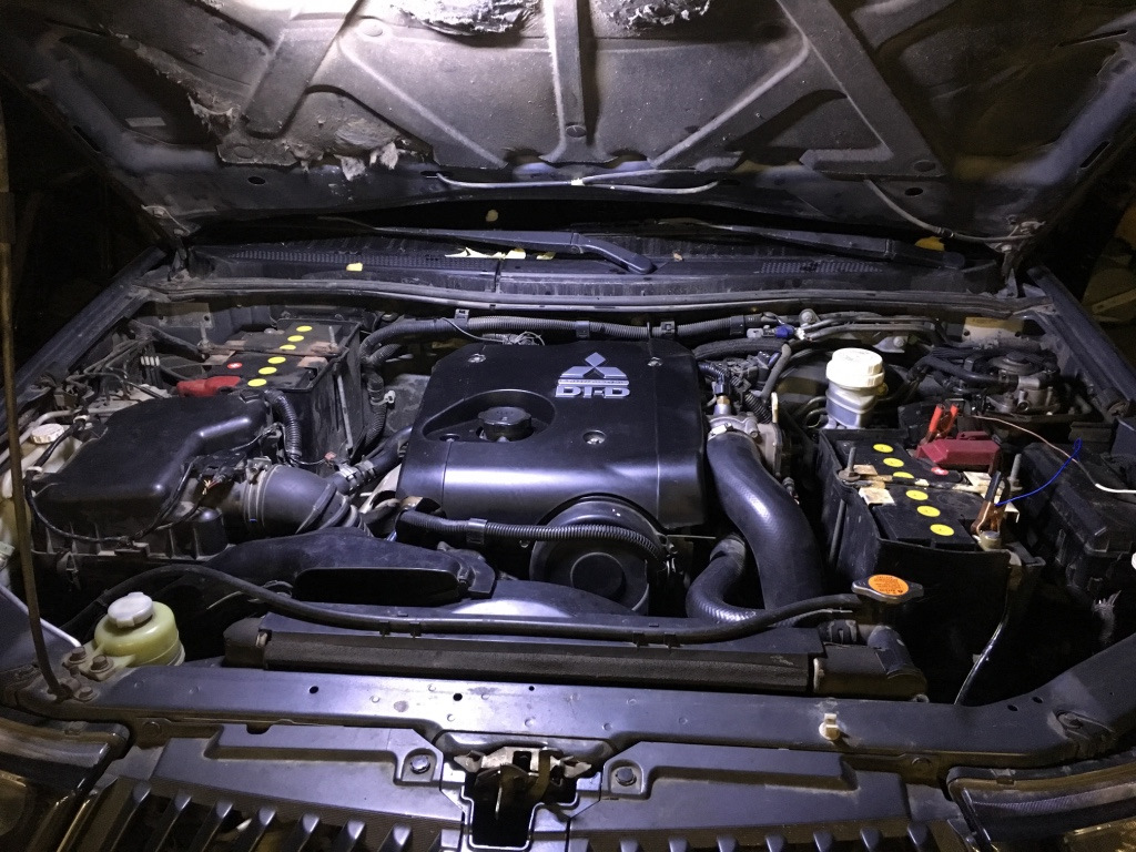

Особых подводных камней не встретилось. Однако некоторые хитрости покажу. Т.к. встречал отчеты где люди мучались часами.

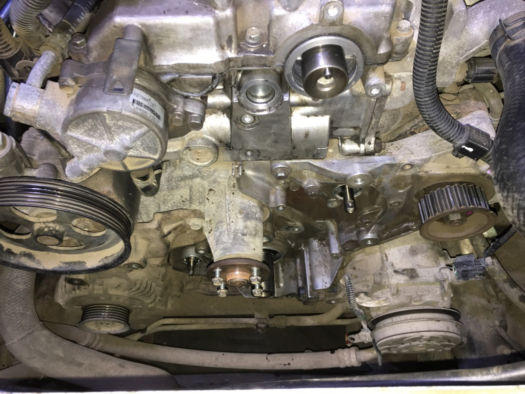

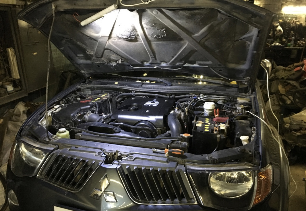

Собственно пациент

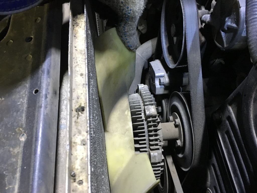

Снимать пропеллер отдельно бесполезно. Между радиатором и вискомуфтой не пролезает. А радиаторы скидывать небыло никакого желания. Лучше сразу открутить четыре болтика крепления муфты и шкива.

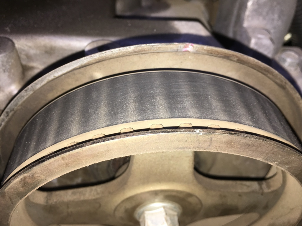

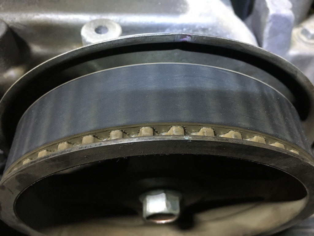

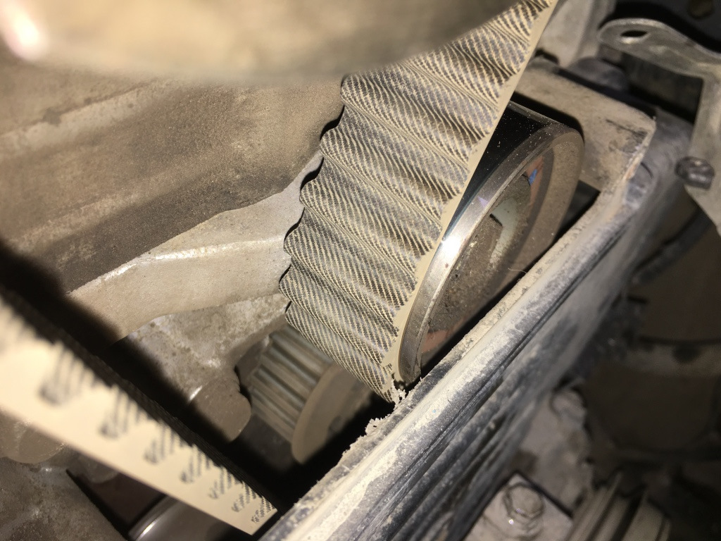

Состояние ремня считаю отличное, еще бегать ему тысяч 20-30 только в путь. Сальники были тоже в очень хорошем состоянии. Кромка сточена не сильно. Но очень хотел вернуть ремень бансирных валов на законное место, плюс возможно некоторые личные обстоятельства в будущем.

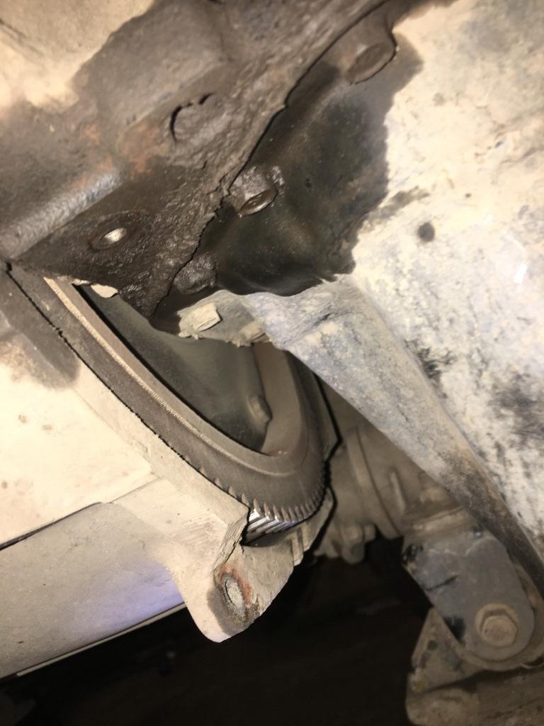

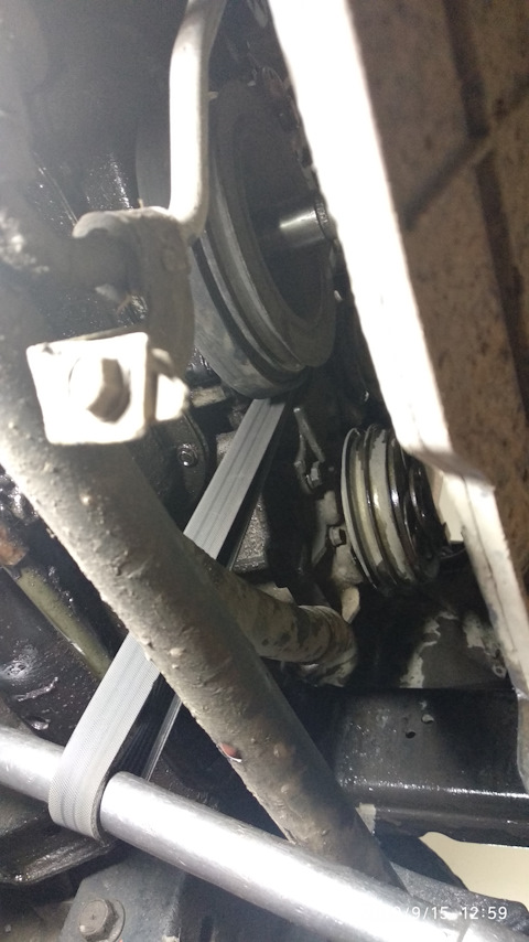

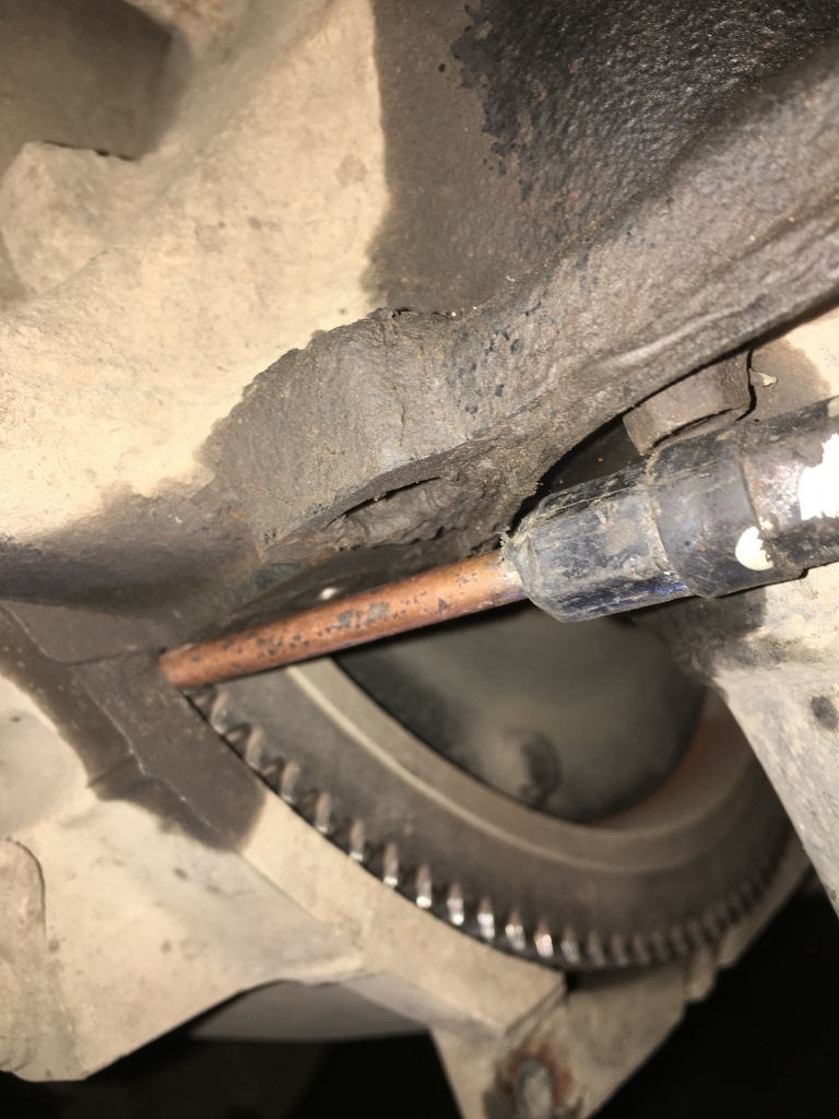

О чем я говорил в самом начале. Кто то мучается, не может открутить шкив коленвала. Затянут он хорошо. Однако решение подсказала умная книга. Снять защиты, снять пыльник маховика и зафиксировать венец. Это заняло пол часа и никаких танцев с изобретением приспособ. Однако оговорюсь. У меня МКПП, насколько актуальное решение для АКПП не знаю.
Соответственно фиксируем с одной стороны, что бы открутить, с другой что бы закрутить.
Тут уже закручиваю.

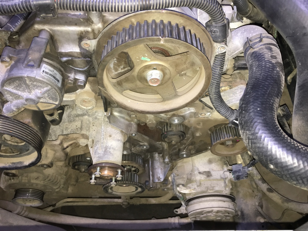

Добрались до ГРМ
Сняли.

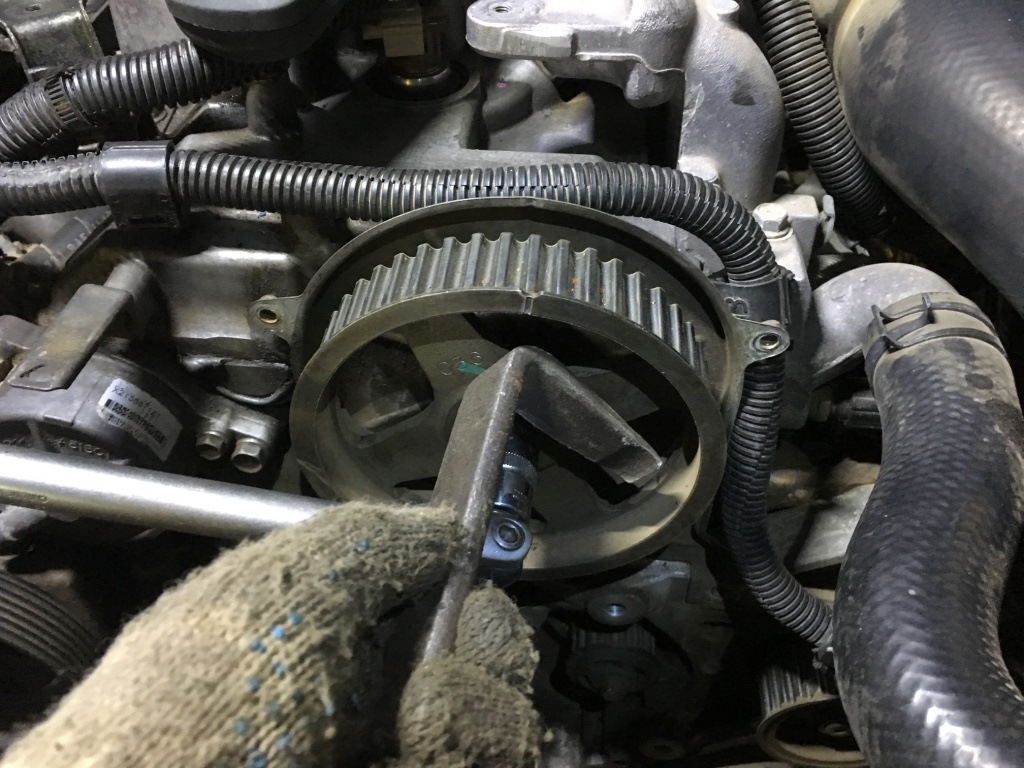

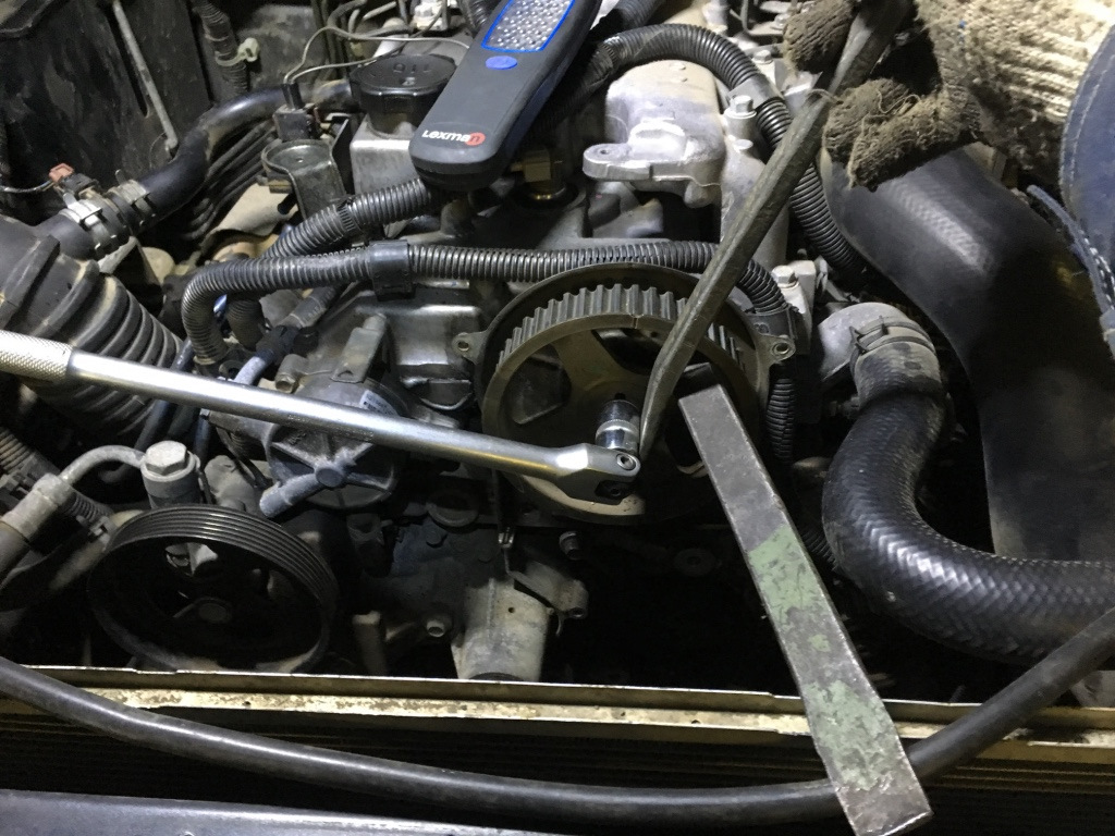

Снимаем шкив распредвала. У меня нашлась вот такая вот Г-образная монтажка

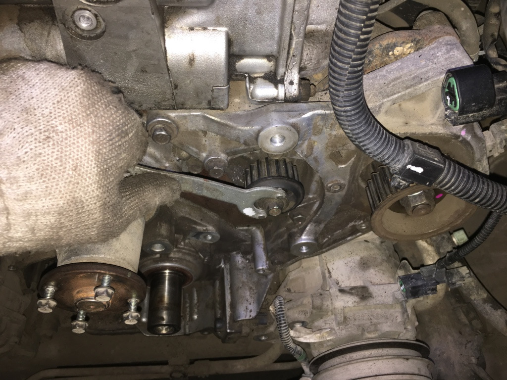

Шкив балансирных валов. Идеально подошел ключ от УШМ. Правда пришлось его усилить методом наваривания сверху еще одного точно такого же. И потом чуть доработать машинкой, что бы плотно одевался. Если не подпилить, то не хватает ширины ушей. Ложатся на шайбу и не дают одеться полностью.

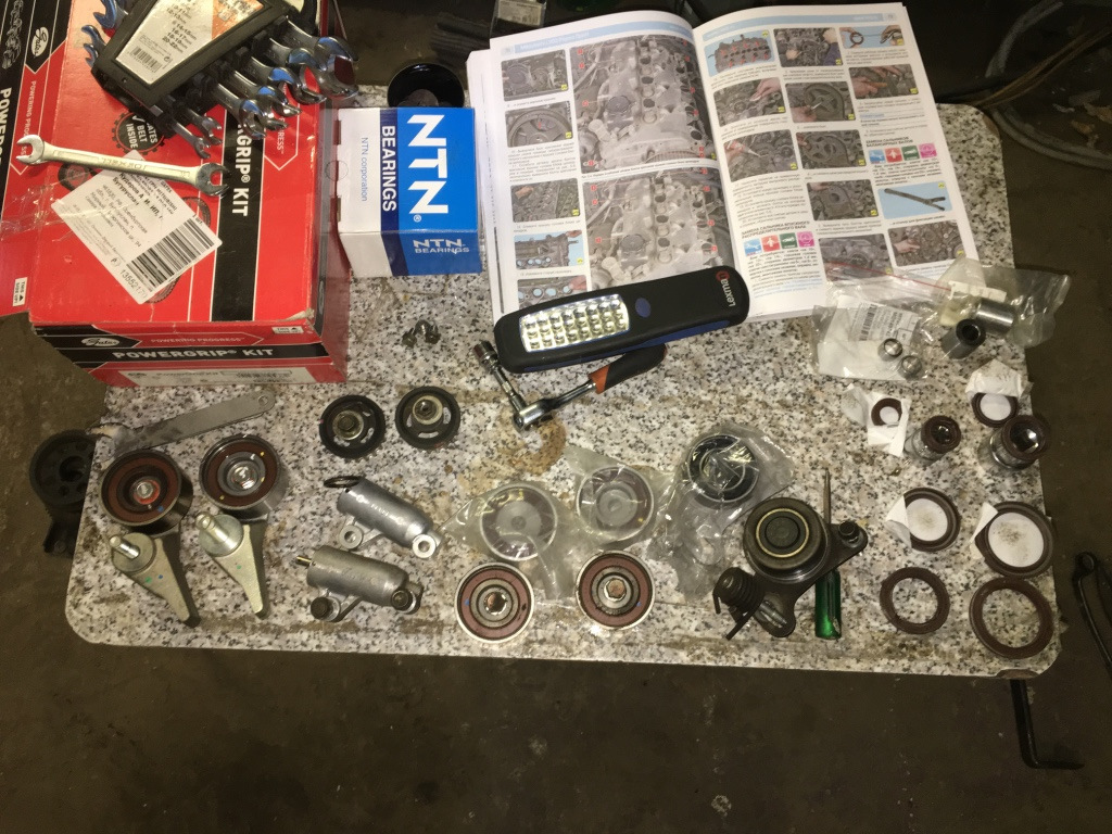

Все сняли
Комплект для замены

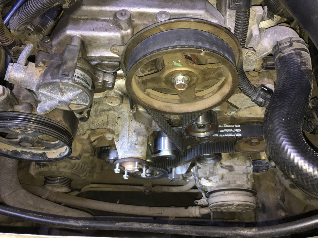

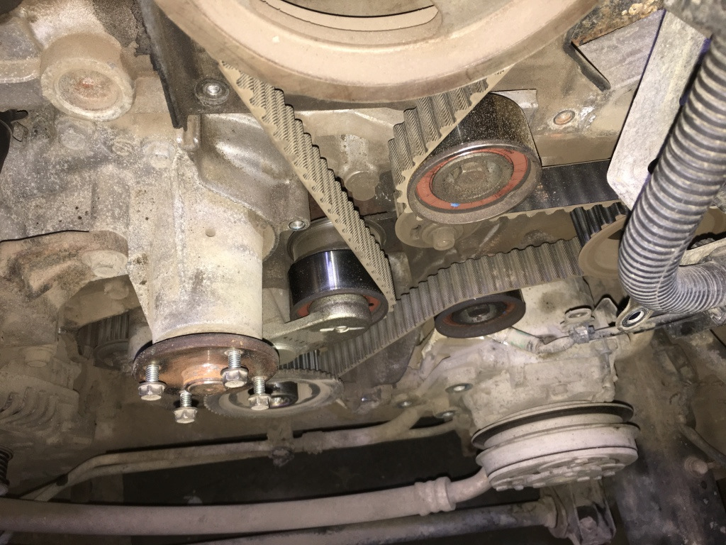

Собираем в обратной последовательности. Уже не фотографировал. Был увлечен процессом, выставлением меток
Собственно и все.
На все про все, от открытия до закрытия капота ушло ровно 8 часов с перекурами и перерывом на обед.
Если что то интересует конкретное, задавайте вопросы, отвечу.

Здраствуйте. Чем извлекли сальники?
Добрый день. Аккуратно отвёрткой.)
А зачем меняют втулки балансировочных валов меняют ?
Сальник протирает канавку на втулке, повышается вероятность течи масла, которая вредна ремню ГРМ. Узел ответственный, лучше исключить любой риск.
Сам я не параноик, втулки были, поставил новые. По сути 3-4 замены ремня втулки переживут в легкую. Даже с учетом что балансирные валы вращаются в два раза быстрей коленвала.
Тоже вариант когда один, я так клинил венец на 6g72 с автоматом
Пятая передача, помощник жмёт на тормоз, срывается и закручивается болт без проблем
Что то не получилось открутить. Правда крутил я, а в кабине сидел не я. :) Подозреваю что не пятая была включена… Сейчас в голове прокручиваю вчерашний вечер. Но вначале была именно такая задумка. Однако вариант с заклиниванием венца действует и имеет право на жизнь.
а на передаче нельзя сорвать болт коленвала?
Пробовал. Не получилось. Много демпферных элементов, люфты. Рычаг должен быть хороший, угол поворота ключа не большой.

шкив БВ зачем снимается?
Что бы заменить сальники.
