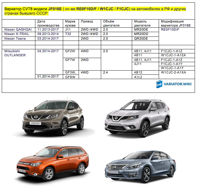

На На Nissan X-Trail (в кузове T32) устанавливают вариатор серии CVT-8 и модели RE0F10F (он же Jatco JF016e). Данный вариатор так же ставят на Nissan Teana (33 кузов), Mitsubishi OUTLANDER (с 04.2015), Ниссан Кашкай второго поколения…
Так вот, данная модель вариатора (JF016e и JF017e) имеет очень слабый(!) гидроблок. В нём нет степ-мотора, а вместо него установлены соленоиды-регуляторы с очень маленькими зазорами. Соответственно, любые продукты износа в масле (та же стружка) банально стачивает эти соленоиды, начинает скакать давление в вариаторе и начинаются проблемы — рывки/толчки/ машина не набирает скорость/ и т д.
К нам в последнее время автомобили с вариатором JF016e приходят в ремонт несколько раз(!) в неделю. Сейчас площадка перед сервисом заставлена(!) автомобилями со снятыми вариаторами серии CVT-8 JF016e/JF017e (в данный момент стоит три Теаны, два Аутлендера, один Патфайндер, два Инфинити JX35)
Благо научились ремонтировать данные вариаторы Тут всё очень просто. Приедете на начальной стадии проблемы — можно будет промыть гидроблок (и это реально помогает). Будете ездить с проблемой долго — гидроблок прийдется менять на новый (он стоит 45 000 руб и идёт с компакт-диском с калибровочными значениями). Будете ездить ещё дольше — из за давления у вас сточится ремень (новый ремень стоит 25 000 — 28 000 руб) и прийдется отполировать конуса. Плюс ремонт насоса и ремонт гидротрансформатора.
Мораль — не тяните с проблемами! )))))
P.S. По описанным проблемам в топике, у вас (Константин) ваш ОД скорее всего просто не откалибровал первый поменянный вариатор. Они (возможно) в первый раз столкнулись с такой проблемой — поменяли вам вариатор на новый, но это Jatco JF016e, а не Jatco JF011e (который стоял на предыдущем Nissan X-Trail в кузове T31). Новый гидроблок на JF016e нужно не только прописывать(!) в автомобиле (для этого нужен Ниссан Консалт 3+), но и нужно калибровать вариатор. Соответственно они это не сделали и это привело к механическим повреждениям поменянного вами вариатора.

Если у вас Nissan X-Trail 3-его поколения (в кузове T32), то у вас установлен вариатор модели Jatco JF016e. Проблемы с данным вариатором бывают двух видов:
а) проблемы с электрической часть вариатора (датчики, соленоиды, гидроблок, блок управления и т д)
б) проблемы с механической частью вариатора (с железом или иногда говорят — с кинематикой коробки).
Гидроблок у данной модели вариатора действительно очень слабый (там установлены соленоиды-регуляторы с маленькими зазорами) и в последнее время часто к нам на ремонт приходят вариаторы этой модели, на которых приходится менять гидроблок. Тем не менее изначально надо понять — с чем именно у вас проблема и куда дальше нужно "копать" чтобы найти истинные причины неисправности и устранить их. То есть, снимать поддон не всегда нужно.
Если гарантия на автомобиль у вас закончилась, то делать что-либо у официального дилера (тем более решать проблемы с вариатором) — дорого в финансовом плане. Вам проще и выгоднее приехать (как вариант) к нам и мы быстрее и точнее сможем определить причину вашей конкретной проблемы с вашим вариатором. И да, в случае ремонта — эвакуатор у нас бесплатный (в пределах МКАД), то есть мы можем забрать ваш автомобиль от того же ОД в Москве. Если интересно — звоните.

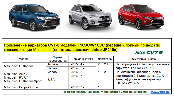

Я вас расстрою… На Mitsubishi ASX с 2014.07 начали устанавливать точно такой же вариатор серии CVT-8 модели Jatco JF016e как и на Nissan X-TRAIL как у автора топика. Так что проблемы идентичны…
