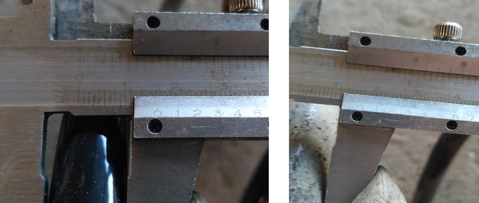

В итоге я купил передние пружины Клаксон 14954 УС за 3200 с доставкой на дом по Москве.
Визуально, различия только в расстояниях между витками.
Толщина витков одинакова

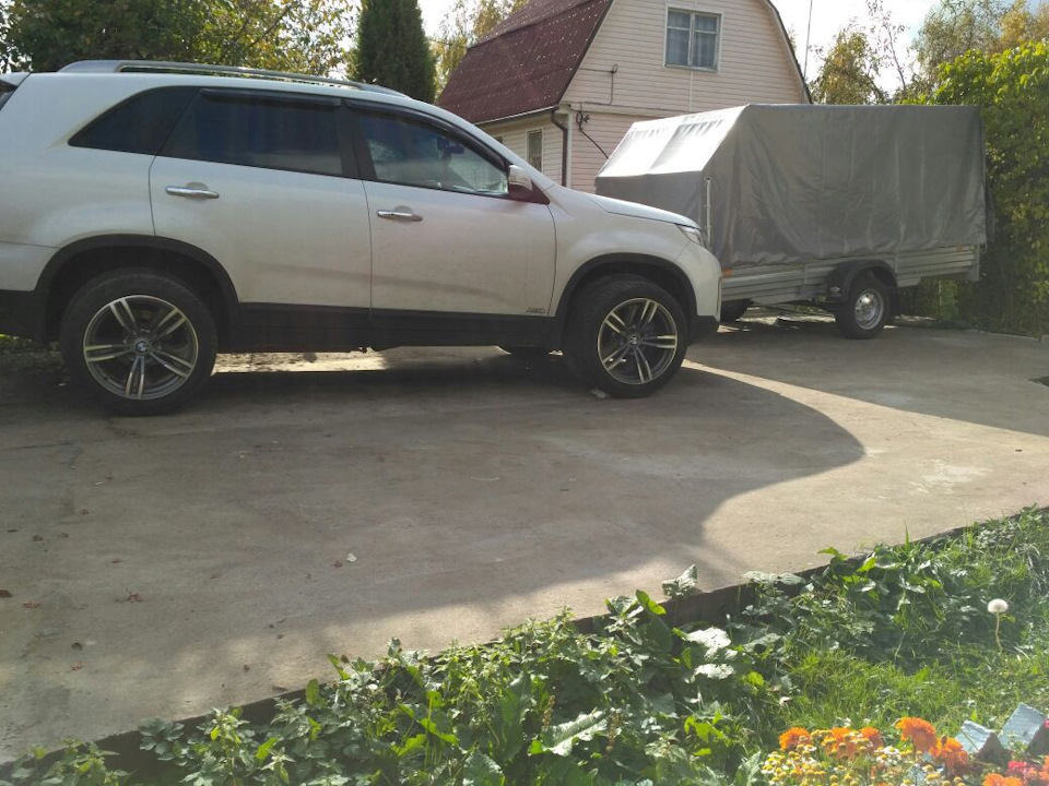

По цифрам после замены передних пружин:
Перед, от центра колеса до арки колеса 51 см. До замены было 44.

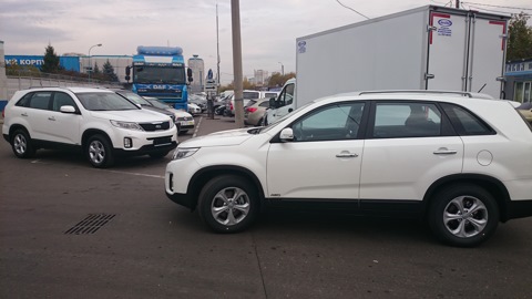

А вот так он выглядел после покупки на второй день

Итог: машина на пружинах Клаксон вкруг на оригинальных амортизаторах.
1 октября 2018г
Пока рановато судить, единственное минус отбой передка после проезда лежачих полицейских!
На стоковых передних пружинах я проезжал их на скорости 50 км/ч и всё плавно.
На новых передних пружинах максимум на 30 км/ч
Передок немного подсел и теперь от центра ступицы до арки колеса 49 см.
