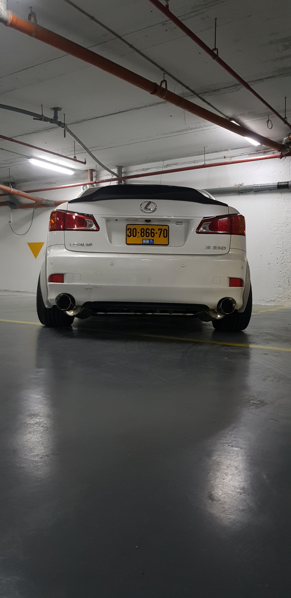

Первая часть про выхлоп здесь: 20.Переделали задние банки (выпотрошили) часть 1
Я все описал что не доволен с первым вариантом и решил переделать как прямоток.

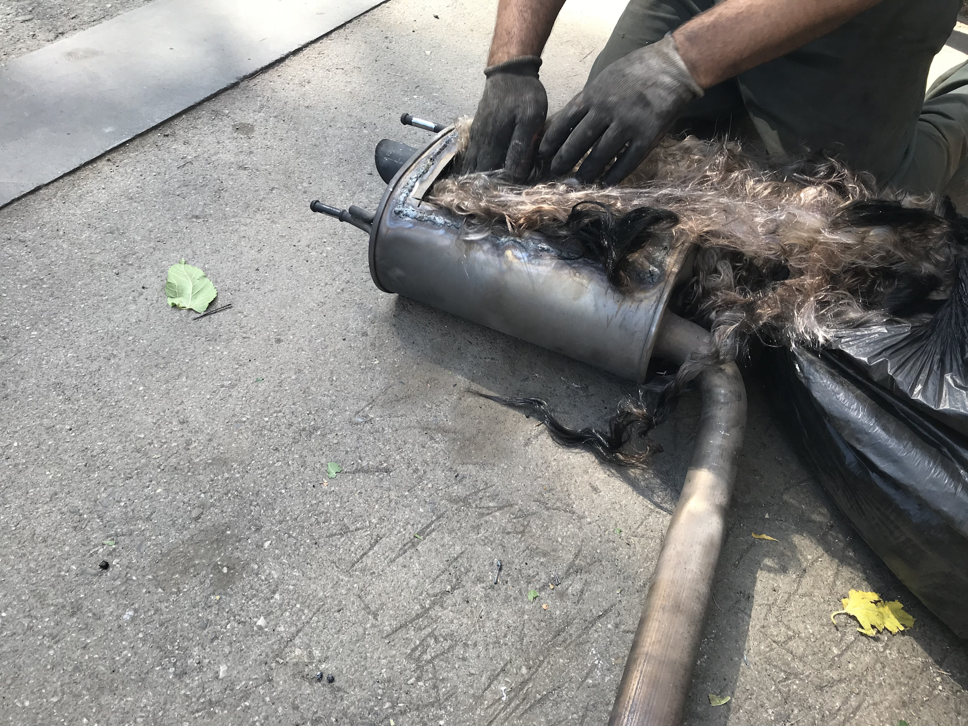

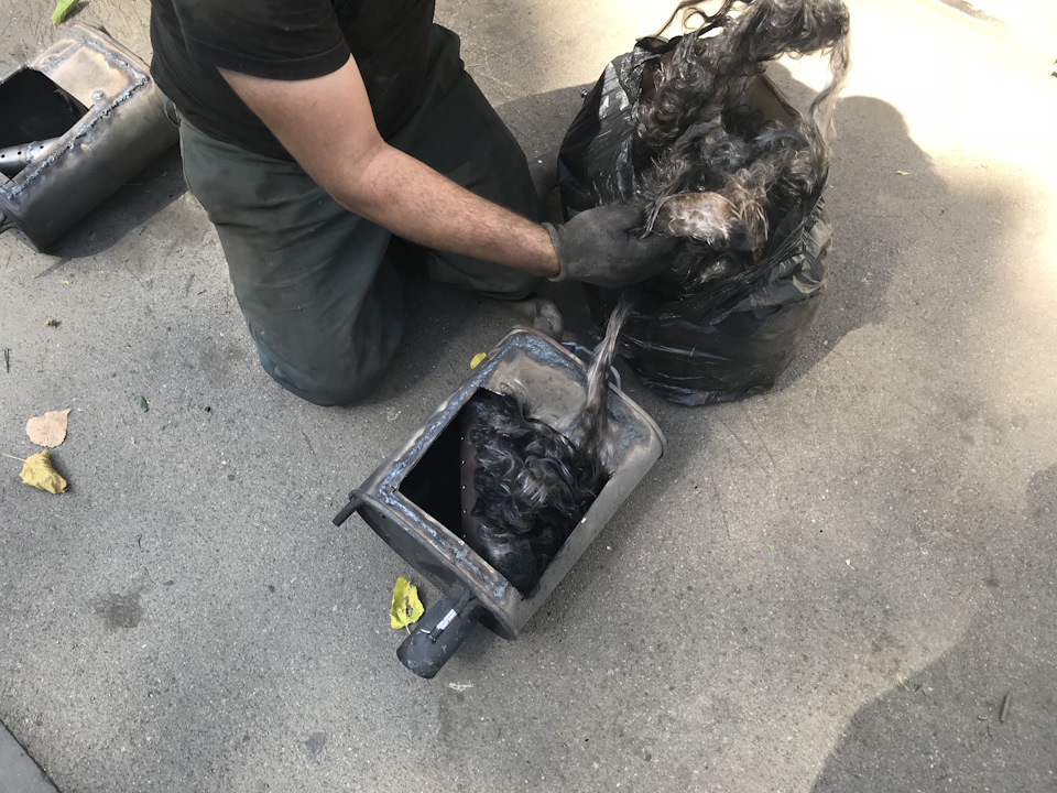

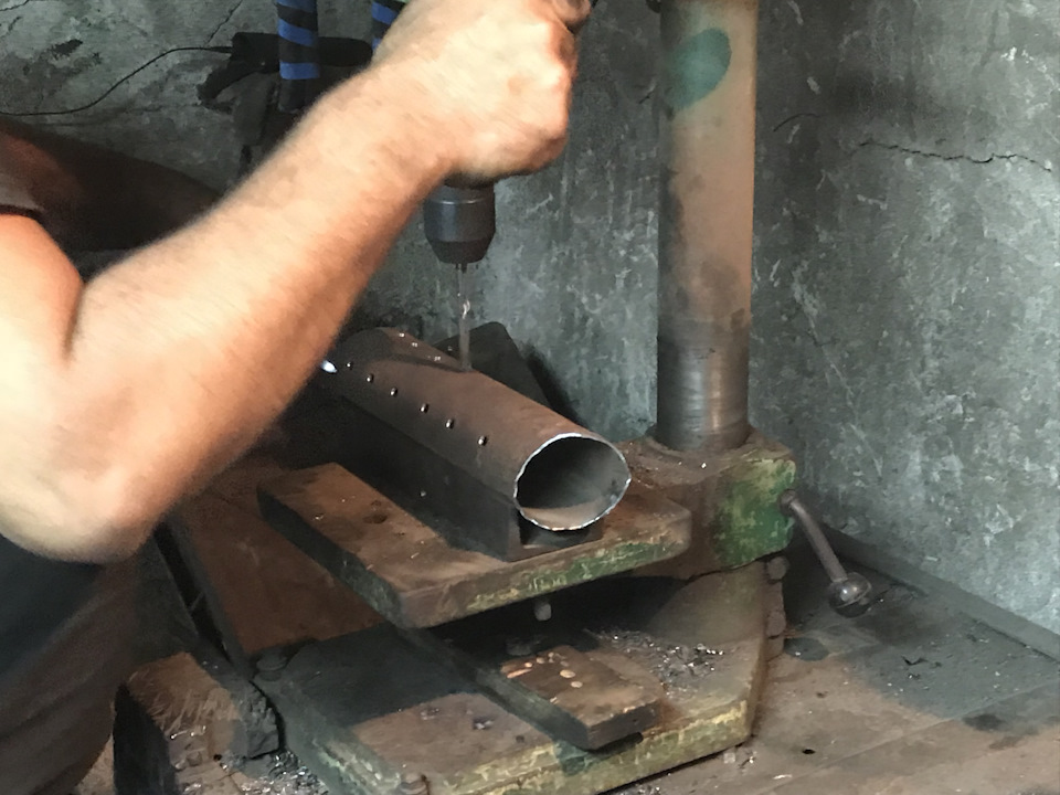

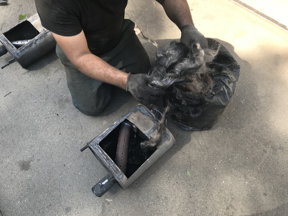

Поехал поговорить с мастером и решили варить трубу и положить внутрь стекловату или как там это называется точно не помню. Mастер предложил положить внутрь от E55 AMG kompressor стекловату, оказывается когда он переделывал банки AMG оставил себе внутреннюю часть и решили впихнуть ор мерса похожие на волос женщин =D
пошла работа открыли и начали варить
Сам труба и заварка
Вот и сами волосы =D
все сделали поставили и вот вам видео
Итоги:
очень тихий бас в целом, на холодную как сток после нагрева слегка чуть чуть больше звука (на один тон большe чем на сток ) но именно вообще не напрегает щас, короче парни тихий прямоток и реально уже нормально и звука есть и не устаешь, советую =)
