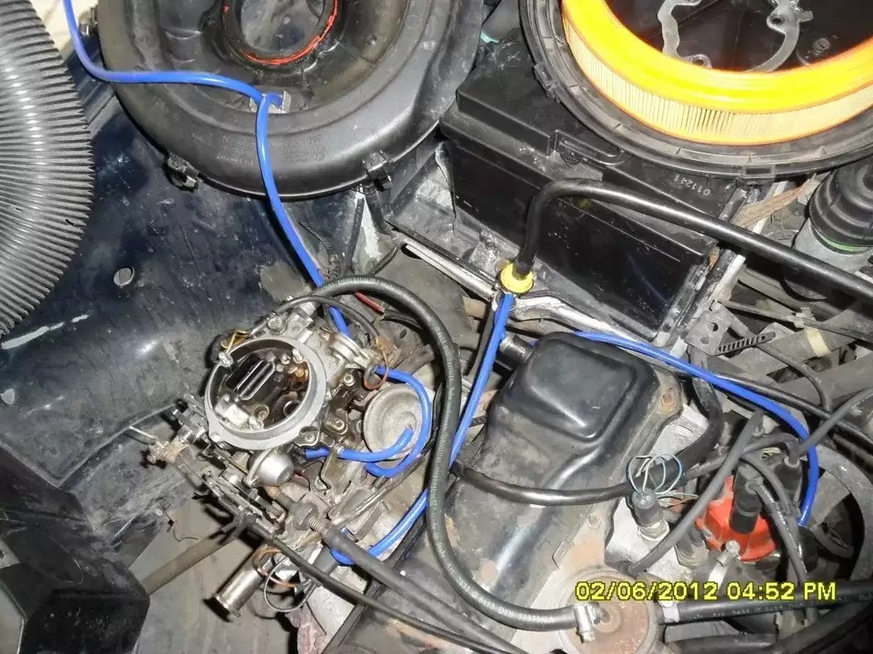

Привет, кто что знает о подключении вакумного корректора зажигания, куда правильно его подключить, чтоб правильно работал, споров по этому вопросу в инете много, буду благодарен вашим вариантам))

Я проверял как работает данный вакуум подключив второй, на холостых он втянут, то есть работает на опережение с момента запуска, при резком открытии дз разряжение падает и шток корректора выталкивается пружиной на какое то мгновение делая позднее зажигание что хорошо при разгоне, подключается к коллектору, для опережения на более высоких оборотах внутри трамблера есть центробежная система которая регулирует уоз в зависимости от оборотов
Машина у меня 4 года и всё время к карбюратору был подключен, сейчас переделал как по заводу должно быть, думаю и расход топлива меньше станет)

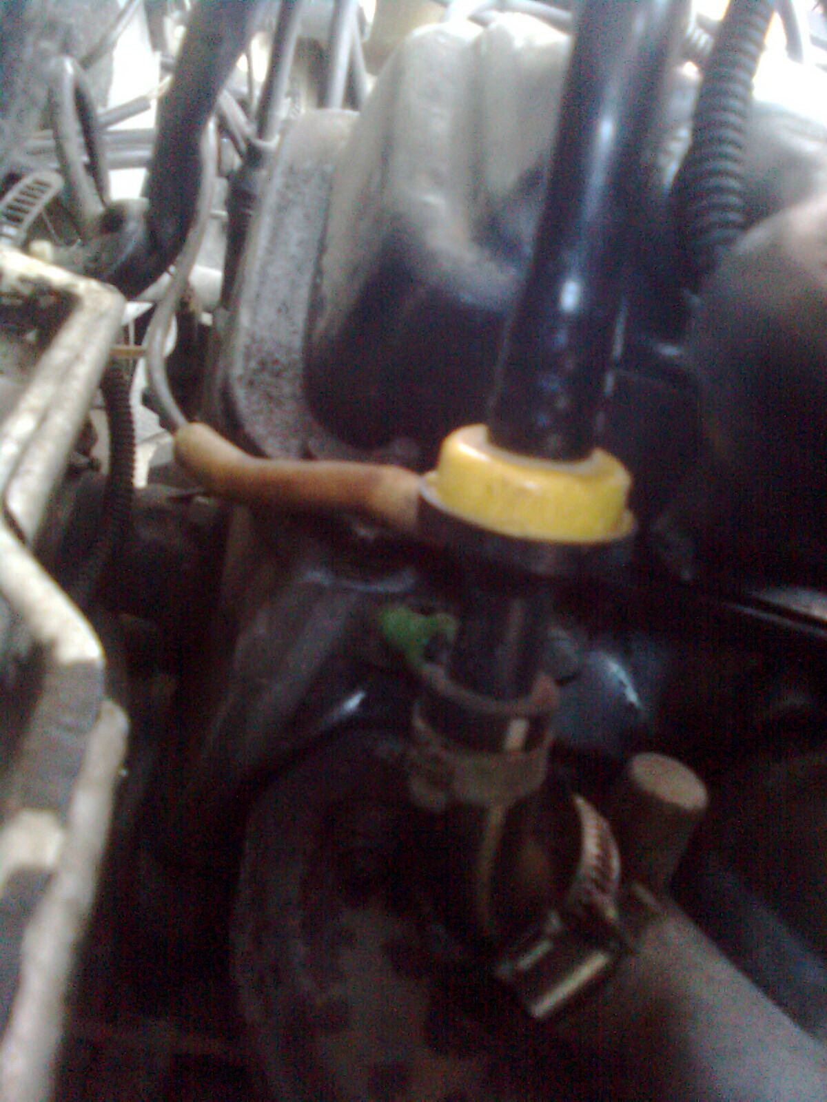

вакуум на ВРУОЗ трамблера берется с клапана шланга что идет на ВУТ
один сосок закрывается колпачком, со второго берется вакуум
Для карбюратора кейхин справедливо, для солекса нет.
какая разница если вакуумный шланг с клапаном одинаков?
В трубке есть всегда вакуум а в карбе нет, вакуум выходит в 1 камеру карба и опережает только при нажатии газа, а на штатном наоборот при нажатии сначала познит. Почему так сделано я незнаю…
Не познит, а меньше опережает
Где вакуум берётся с коллектора, там и базовый УОЗ 18гр(с подключенным регулятором), при этом ход регулятора ~15гр, тоесть меньше 3гр УОЗ никогда не будет. да и близко к 3гр будет при почти нулевом разрежении, а это очень редко
Ну да, суть то ясна. А вот почему так сделано на солексе хз.
Суть тут в том что если вакуумник подключать к солексу, то и сам вакуумник надо ставить рассчитанный на солекс. разные у них характеристики. Если до солекса вакуумник был подключен к коллектору, то так всё и оставить, от солекса он не будет правильно работать.
А для чего второй сосок?
зачем второй без понятия, даже по каталогу закрыт колпачком. возможно на какие-то другие версии с другим карбом когда вакуум брался не с подошвы а с вакуммного шланга.
