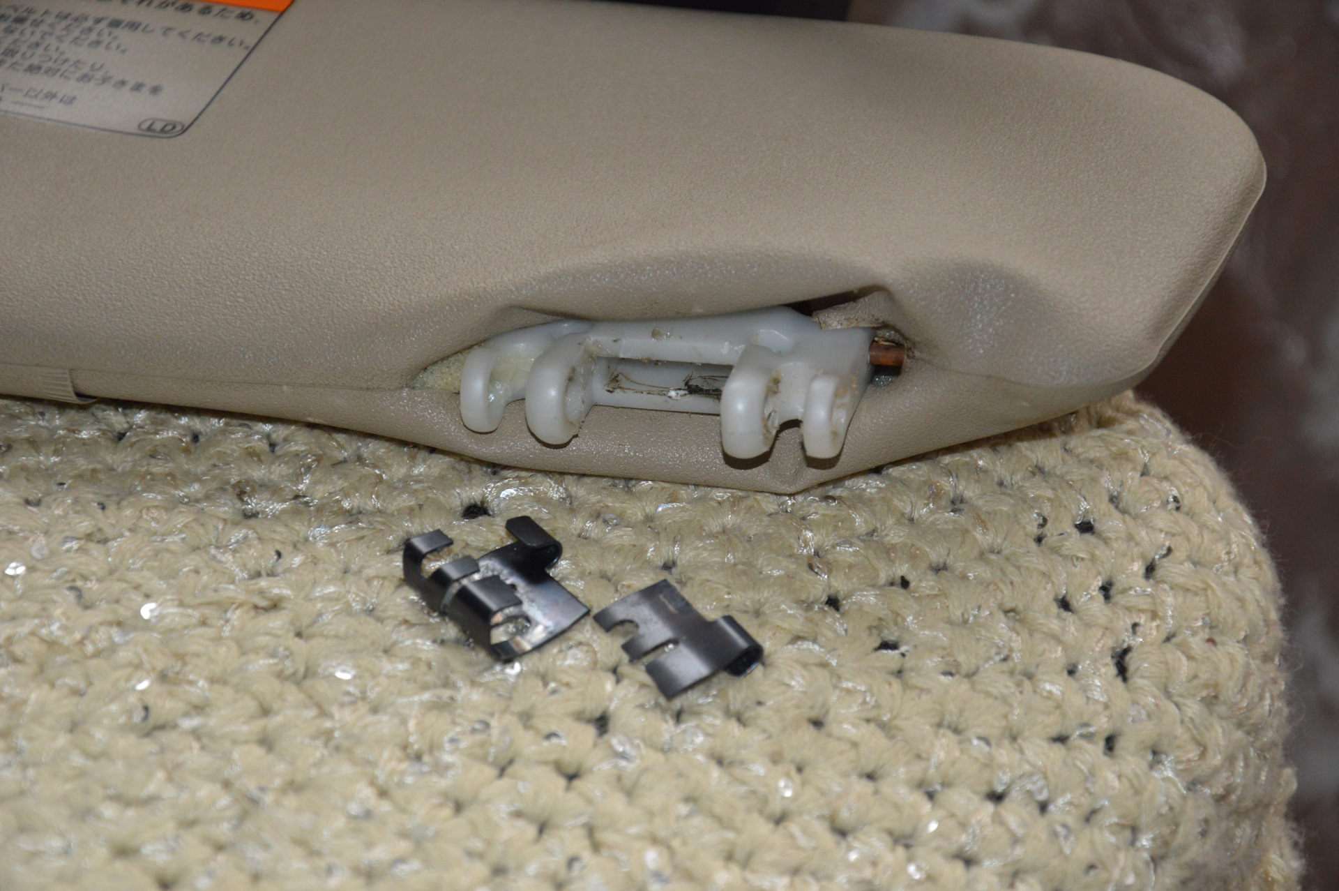

Давно уже висячий козырек раздражал, поиски контрактного козырька не увенчались успехом, поэтому решено было вскрыть свой .Оказалась пластинка лопнула, знакомый полуавтоматом заварил, правда во внутрь сварка проварилас пришлось напильником поработать .После установки вроде все заработало, надолго нет посмотрим Нет когда воткнул на место все таки провис остался сантиметра в 3-4, так что либо крепление искать либо козырек.

Они на шурупы крепеца
Сам козырек на клипсах к кузову, а пластинка просто в паз козырька вставляется, не одного шурупа там нет
