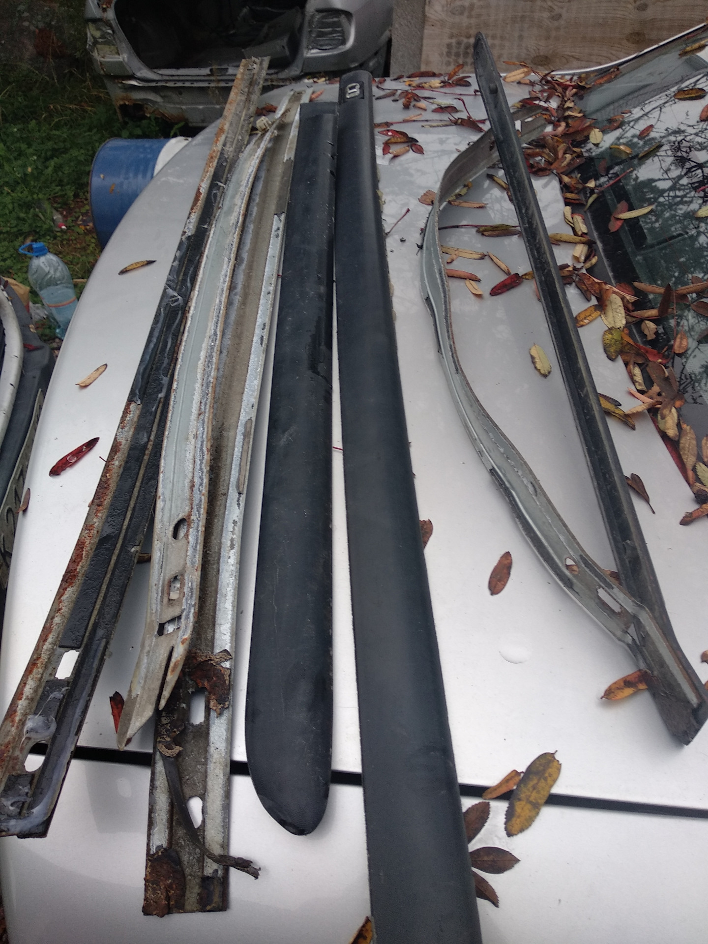

Всем доброго времени суток!
Понимаю, что тема избита со всех сторон, но… Достались мне молдинги в не очень приглядном состоянии, железную основу, скорее всего выкину. Вопрос собственно в следующем, на что клеить? Про обезжиривание и тепло, можно не упоминать. Заранее всем спасибо!

Клеил на полиуретановый герметик APP PU 50. С ним легче работать, не нужны ни праймеры и тд.Обезжирил, нанес и забыл. Молдинги монтировкой не оторвешь))
Понял спасибо!
Металл на свалку, а пластик клеить на стекольный герметик!
Уже выкинул основу…))
Спасибо!
Я отрывал металл, запенивал молдинг и кьеил на стекольный клей. 2 года полет нормальный

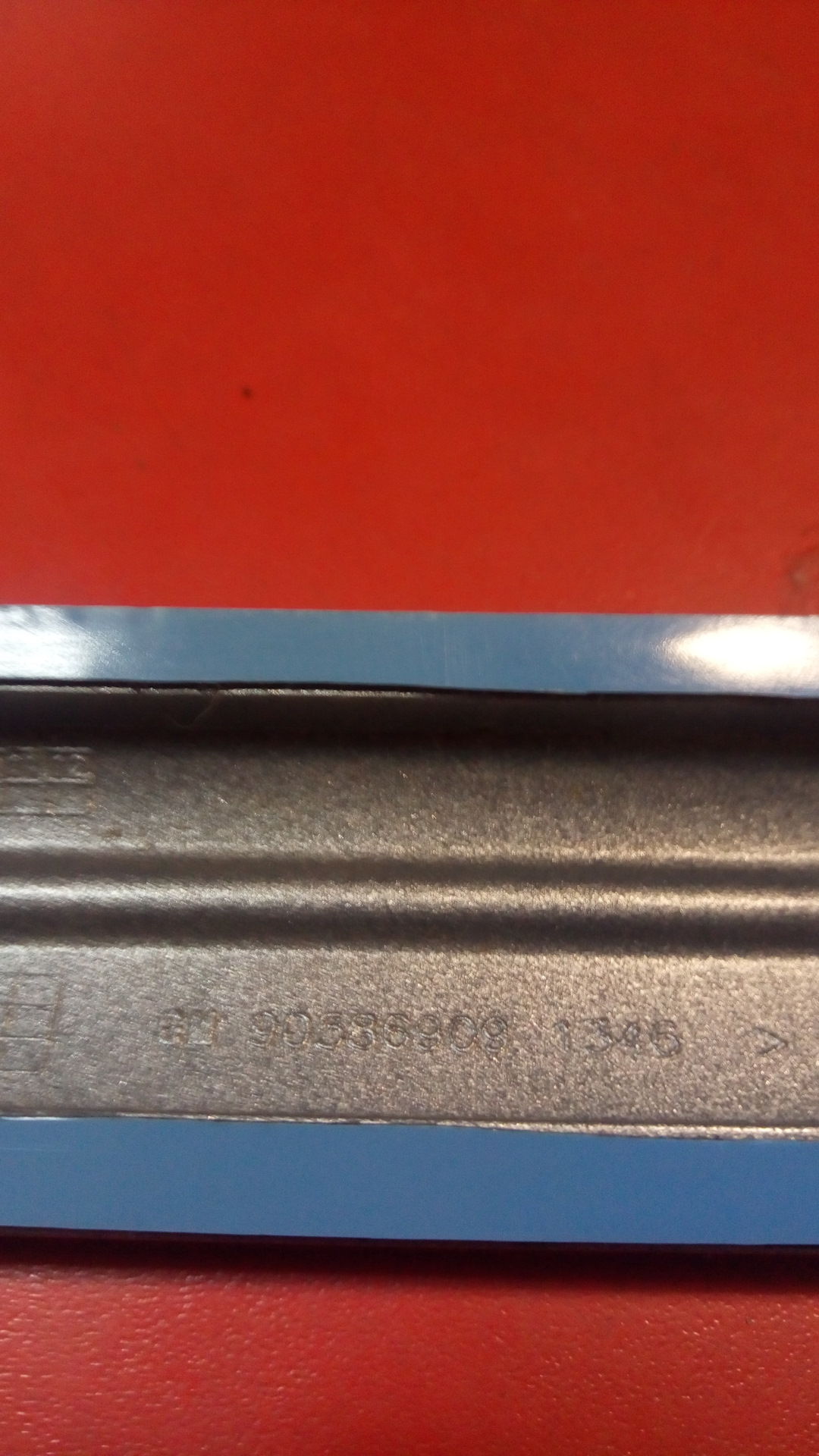

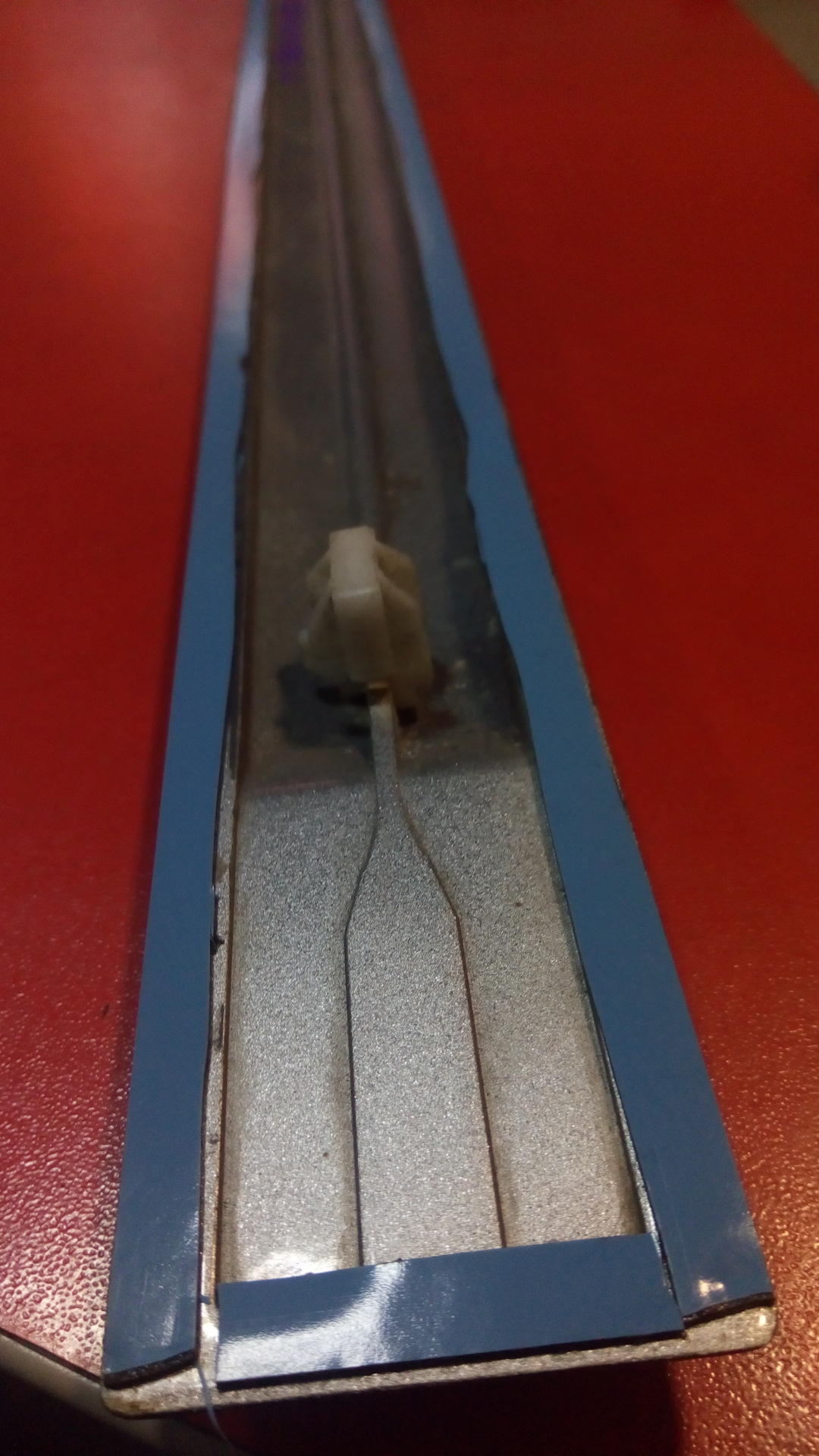

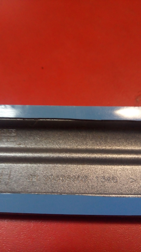

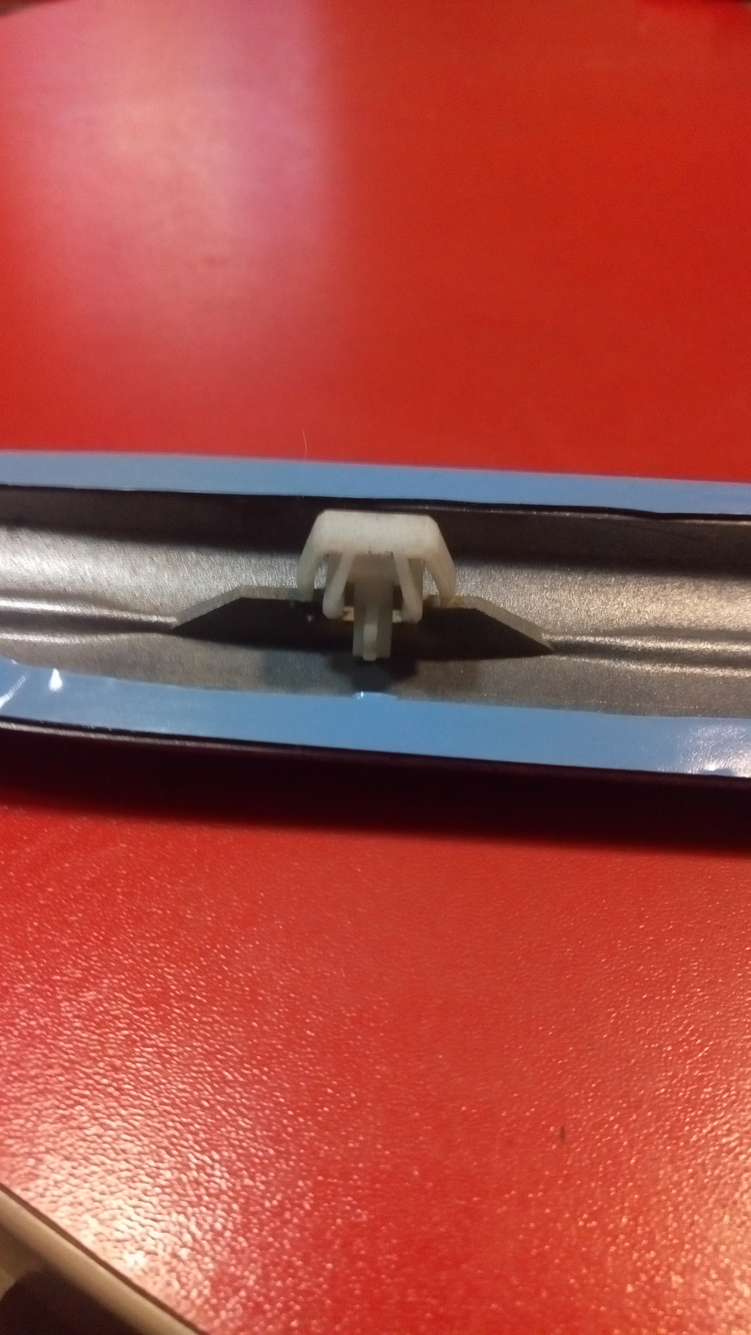

Ну у тебя дорест молдинги с железной, на месте ее нет и крепится на 2 клипсы и двухсторонний скотч.
Ага, понял спасибо, посмотрю что почём!
SergeyXrus
Ну) у меня рест и смело щаявлю что под пластиком железная основа, и у меня она разбухла )
На рестовых нет железной(алюминиевой) основы
Siviyb
Завтра сфоткаю рестовый молдинг и скину фото.

да железки выкинуть
клеить на рр герметик только хорошо обесжирить и будет держаться
Спасибо, а что такое "рр" герметик?!
герметик для вклейки стекол черный
Ок, понял спасибо!
Клей для вклейки стёкол.
Вся процедура такая же как со стеклом?! Обезжирил, нанёс праймер, приклеил?
Да.ну и скотчем закрепил пока не высохнет

Праймер не обязательно. Лучше заматовать поверхность, снять глянец.
Спасибо!
Не за что. Ещё маленькая тонкость. Перед тем как давить герметик его лучше погреть. Тёплый он легче идёт из тюбика.

Я отцу на вольво клеил вот таким силиконовым двухсторонним скотчем. Он специально предназначен для наклейки молдингов и всякого рода автопластика. Покупал по совету товарища занимающегося косметическим ремонтом автомобилей.
