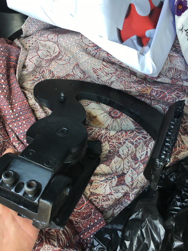

Ой! Давно хотел Купе на Ламбо петлях. Нашёл, оплатил, заказал… и меня кинули. Ну как кинули, заказывал новые, прислали б/у в мешке и с поломанными амортизаторами. Скандал устроил, но результатов ноль. Буду восстанавливать эти и ставить. Машина на данный момент у электрика и как только придёт от него, будет установка петель )
2-я часть. Ну вот и добрались руки до петель. Сняли все и потихоньку делаем. Сделали проставки у усиливаем двери дабы они не прогнулись под своим весом.
Кстати петли перебрали, отдавали токарю он их полностью переточил. Теперь петли не болтаются и как новые. Потом в планах их красить вместе с дверьми. Фото прилагаю и с установкой буду добавлять.
3-я часть. Нуууууу понеслось. Работаем, пилим, варим. Сделали проставки на дверь и сверху и снизу. В процессе работы и усилителей всего от нижних проставок-усилителей решили отказаться, хватает только верхних. Самое лучшее решение это сохранить места под родные петли и мы с этим справились. Одну дверь практически сделали, все отлично работает, но появились ещё пару проблем. 1-я это приоткрытой вверх дверь она почти падает на машину и сейчас кумекаем, думаем, придумываем как с этим бороться. 2-я крыло. Крыло придётся резать и тюнячить т.к при открывании двери мало хода из-за крыла. Кстати до этого были куплены пластиковые крылья и пришлось сейчас от них отказаться, будем переделывать родные. Позже выложу фото уже доделанного.
