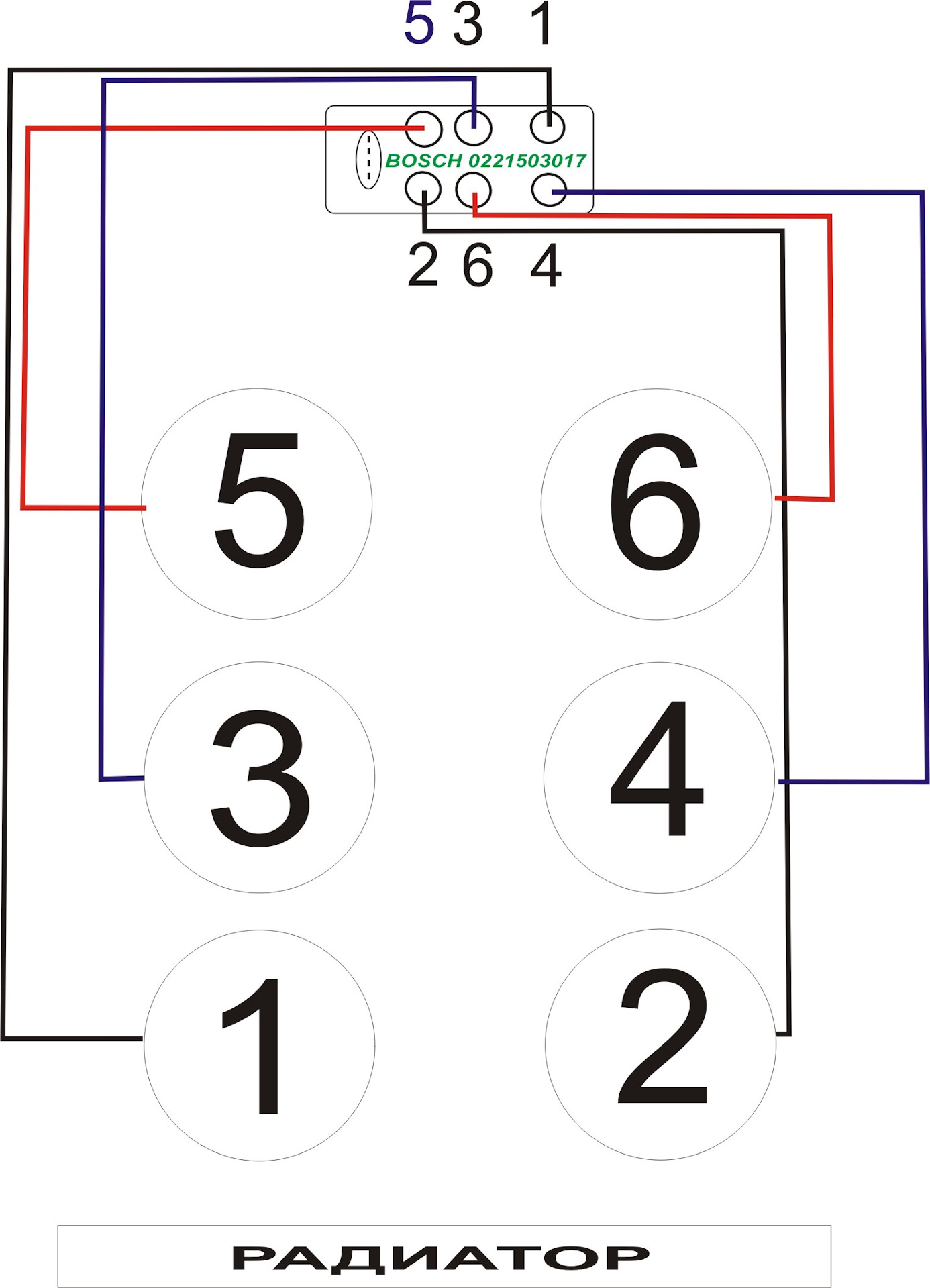

Дорабатывал блок не я, отправлял его в москву…датчик детона вешаеться в развал голов через переходную плиту под впуском она благо у меня аллюминевая…про порядок работы цилиндров который ты написал он не верен на наших моторах 1-4 2-5 3-6
Порядок такой отчёт с прав стороны блока идёт 1-3-5 на лев стороне 2-4-6 а порядок работы 1-2-3-4-5-6. Это я не придумал . То есть бахает сначало на одной стороне 1й цил потом на другой 2й цил)))
Небуду спорить -устал, скажу так если бы бахало по одной стороне а потом по другой то мотор бы уже начал крутиться вдоль своей оси- т.к это был бы дикий дисбалланс
Ну так как писал и есть. Я свой же на мегасквирт переводил ! Порядок прав 1й цил бошка потом лев бошка 2й цил.

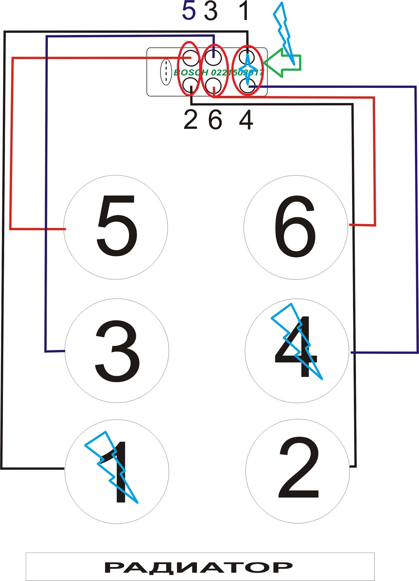

KovalenkoArtem
Первый с прав стороны в вмт уже искра жахнула а второй с лев стороны уже в середине и ждёт искры.

Щас нарисую.
KovalenkoArtem
Вот как на блоке идет порядок. То есть на блоке 1й цилиндр значит на первый идет искра на блоке и на катушке тоже самое 1 значит к 1й цилинру на блок а 2 значит на 2! Только катушки бывают разные нов образца или старого или на крышках но порядок и нумерация не измены!

По твоему порядку выходит что с прав стороны блока номера такие 123 а на лев стороне 456 тогда если подать искру по такому порядку 142536 то будет работать но это не правильно прописан порядок . Н а этом двс как на картинке ниже надо цилиндры считать!

Катушка разделена на три пары и искра сразу по два цилиндра 14 — 25 — 36
