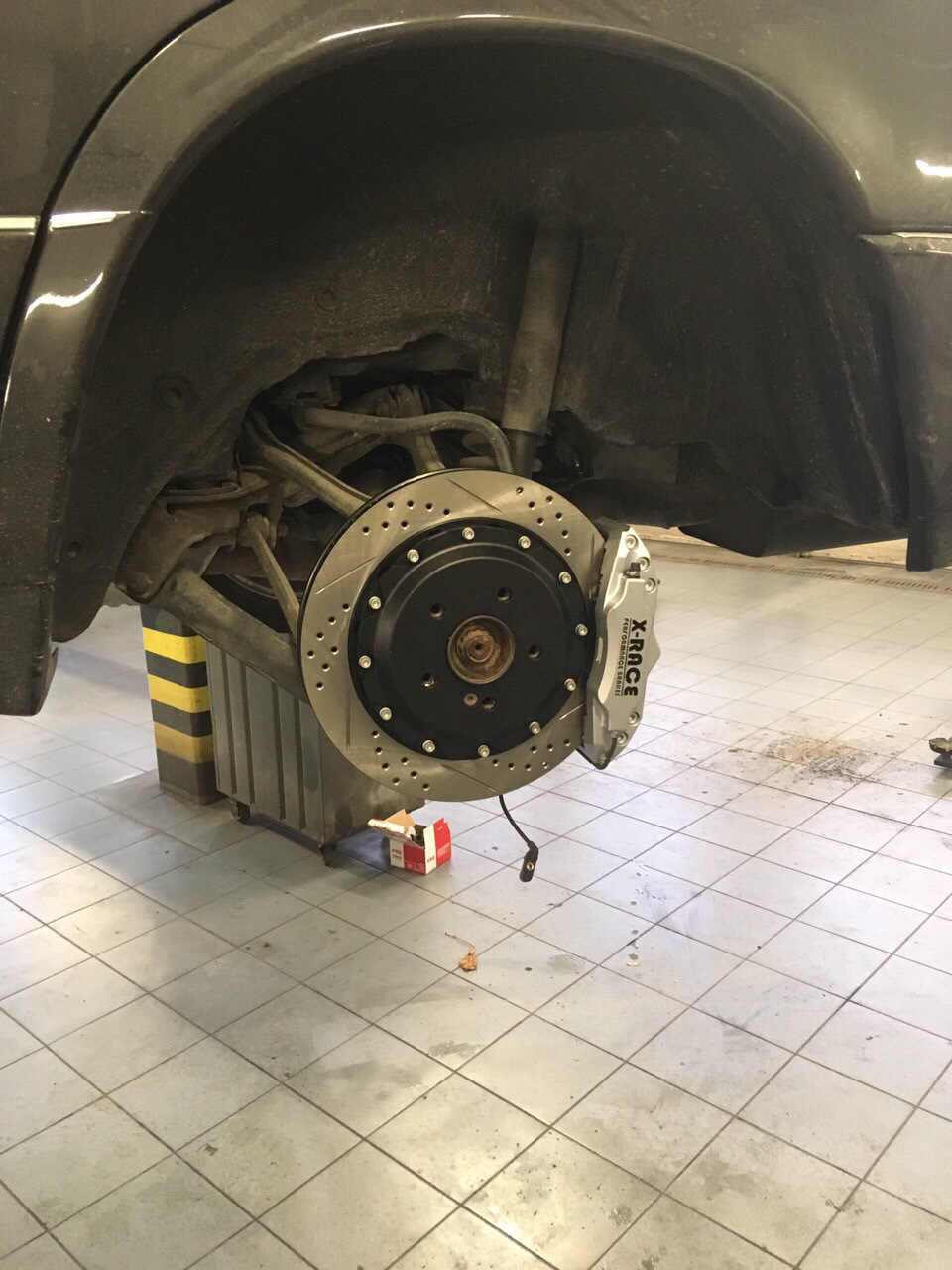

Жаль, не красные)))
красота…
Спс)
первые 200-300 км нужно притереть, ездить спокойно! не забудьте!а потом во все тяжкие можно тормозить.
А чего сними не так?
Это обычная процедура притирки фрикционной пары. Ее проходят все на новых комплектах. В процессе притирки педаль тормоза будет становиться жестче и ход уменьшится. Как на дисках появится зеркало — значит притирка окончена.
Ааа ! Ну хорошо ! Спасибо за совет!) гонять не буду!
кст. измеряли вес тормозов? намного новые легче старых?
Новые тяжелее)))
вот как ?
я заметил новые диски у вас разборные и центр алюминиевый. да и суппорта должны быть не люто тяжелые…
Супрорта точно не тяжелее, сами диски тормозные тяжелее
измерьте вес до и после) всем будет интересно. а центр алюминий же да?
Recker
Неверная инфа!) все новое чуть легче
И колесные диски легче! Все будет легче
цифры интересно узнать
Так уже все поставили… уже не известно
Они больше но легче за счет алюминия
Намного легче ! Кг на 20 точно
